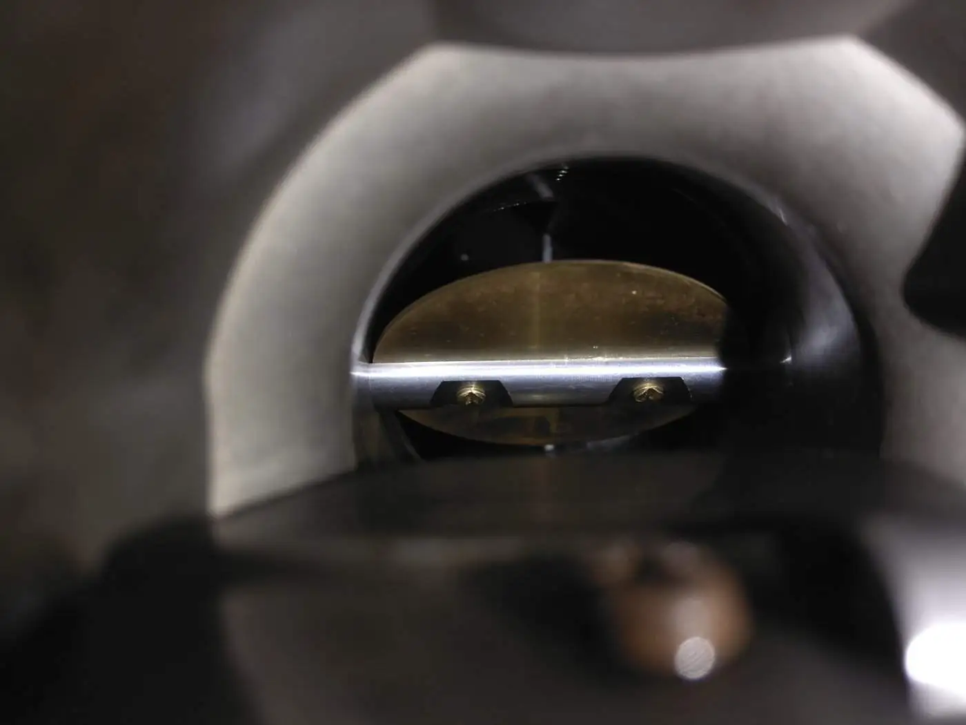

Eilen tuli sellainen mielees, kun pitkästä aikaa kerkes ajamaan, ja täyskaasulla kotiin, kun alkoi satamaan. Bensamittari laski vähemmän, mitä olisin olettanut. Ja kun otti kaasua millinkin pois, myös teho laski. Yleensä siellä lopussa on pieni liike, joka ei enää vaikuta kulkuun.
Tänään tutkailin asiaa ja epäilen, että kaikki konit eivät ole olleet tallissa koko aikana. Kuvassa on paaki auki.
Sitten säätämään, joku tuntuu mättävän, jos säätää niin, että läpät on täysin auki, jää kaasu ja ennakko päälle tyhjäkäynnillä.
Niin kuin kaasun liikerata olisi liian pieni. Mitään vaihtoehtoisia kiinnityskohtia kaasuvaijereille tai millekään välitangolle ei ole, jos tuo nokan profiili olisi jyrkempi, ratkeaisi asia. Ehkä teen sellaisen uuden, jos en nyt mitään järkevää ratkaisua vikaan löydä.
Ps, tuossa ruuvissa on vasuri kierre :mad:
Nyt tilanne on se, että kaasuttimet aukeaa lähes kokonaan, mutta kun kaikki välykset on pois vaijerista, ennakko palautuu vain tuolla lisäpalautusjousella, jonka mustasta kumilangasta tein. Ei tuo kyllä ole toimiva ratkaisu, kahvan sai kiertää niin kireälle, kuin sai, jotta kaasu ylipäätään jää päälle, ja on nyt tietysti älyttömän jäykkä.

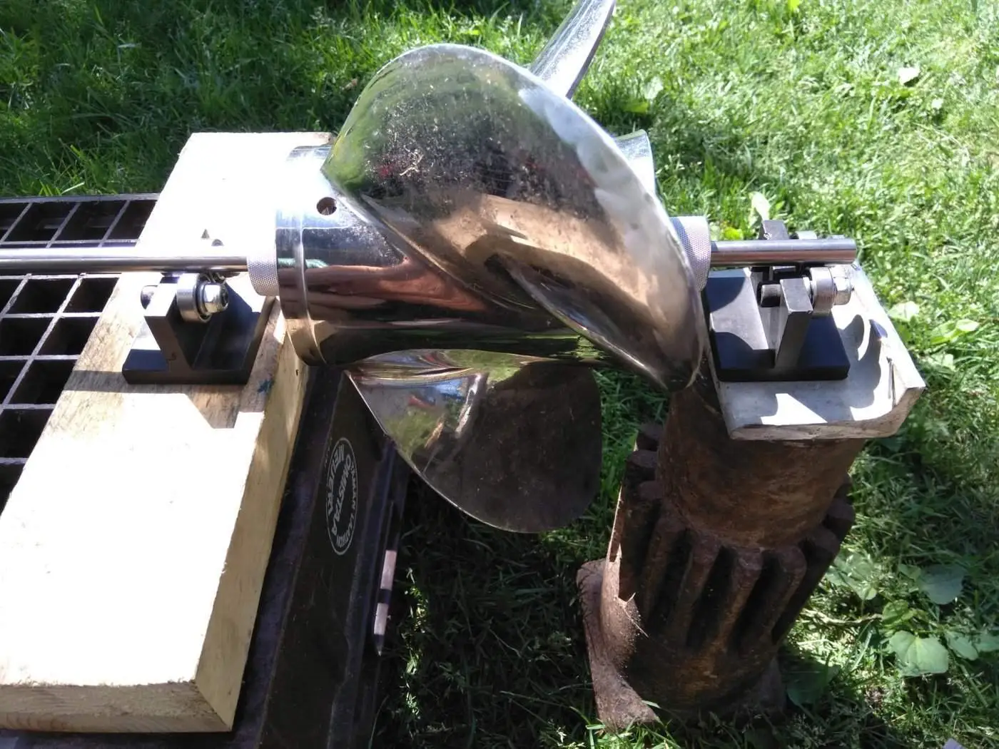

50€ ostin kiveen ajetun hondan potkurin 13 1/4x18. Tuntuis aika passelilta, 5500 maksimikierrokset ja 4000rpm 27 matkanopeus. Pohjan pesin ja maalasin hempelin hard racingilla, kaverilta sai maalia.
Silmällä hakkasin suoraksi. Tai siis moskalla, mutta silmällä katsoin suoruuden.
Oli aika kova tuuli, että sitä huippunopeutta ei nyt ihan tullut viilattua, 41,5 jossain mittarissa vilahti.
Mutta varmaan alkaa olla suht optimi ropelli.
Ja tuossa on ne ventilaatioreiät. Mutta aika pienet, kerran sammutin koneen nopeusrajoituksen jälkeen, kun lisäsin nopeasti kaasua.
