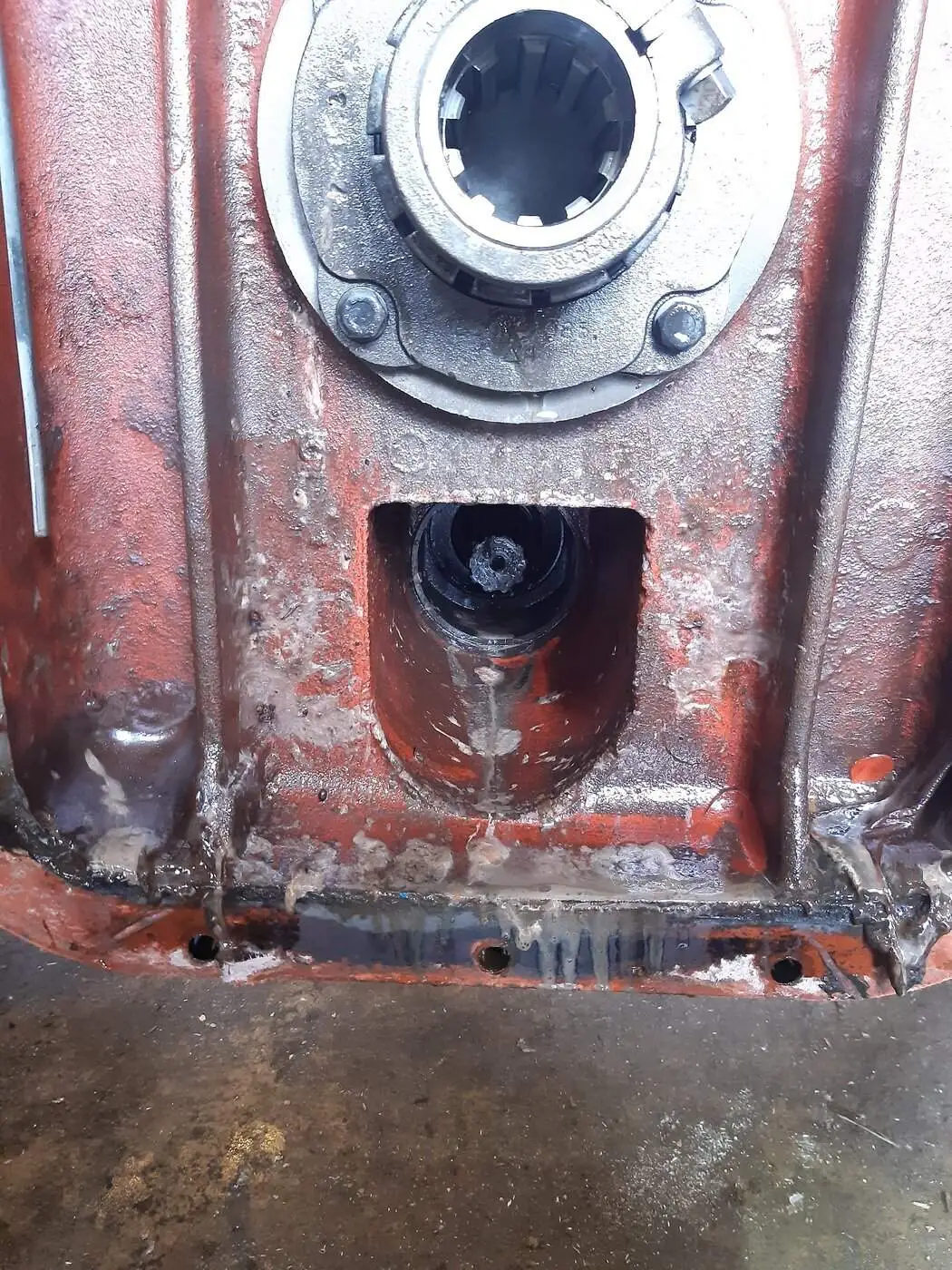

Tämä kuva on vaihteiston puoleisesta päästä. Tässä näkyy tuolla tunnelin päässä nyt se stefa joka alkaa falskaamaan jossain vaiheessa ja siitä syystä vaihteistoöljyt karkaa perän puolelle.
Tuo akselitumppi on siis voimanulosotto akselin, vaihteiston puoleinen pää.
Tässä asennossa on näppärä nyt tutkia jarruja, jarrupolkimen akselin stefoja ja akselin holkkeja.
Ja sitten tuo läpimenevä jarrupolkimien akseli on nyt se toinen vuotopaikka majoreissa. Tuon akselin stefat alkaa vuotamaan peräöljyä lävitse.

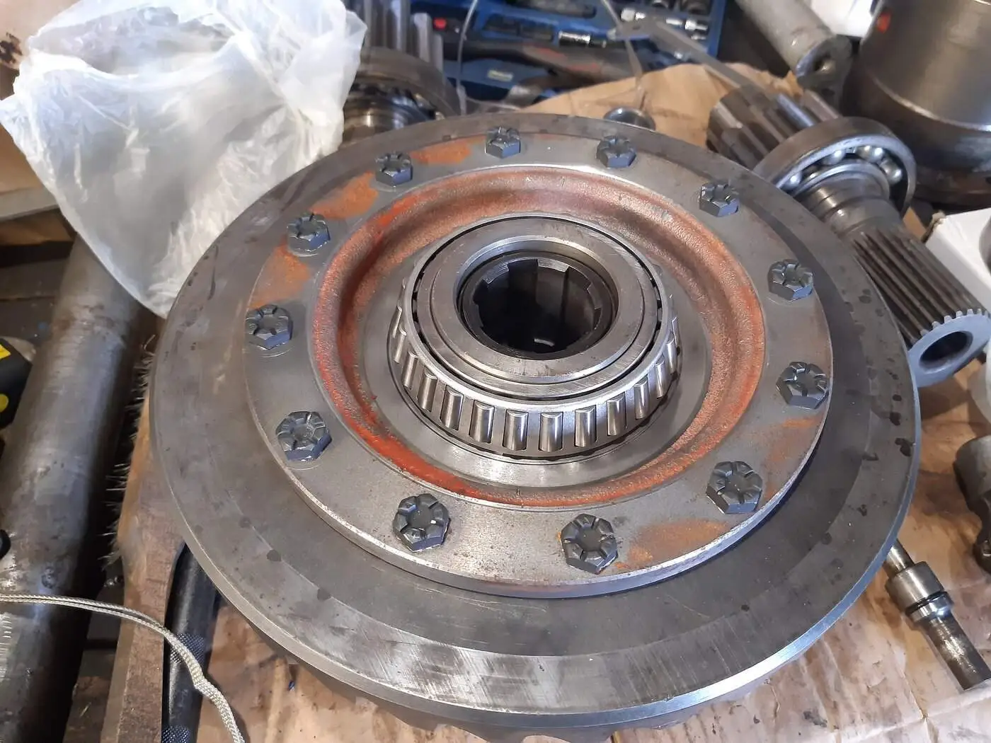

Tässä kerännyt muutamia laakereita hiljokseen tuohon tasauspyörästöön.
Ja kunnostanut tuon kytkin/jarrupolkimien yhdystangon. Samoin jarrukotelot on pesty puhdistettu öljystä ja ruosteesta. Jarrupaisuttimet on kunnostettu jne.
Tuossa tasauspyörästössä on muuten sitten samat poskilaakerit, mitä myydään täällä massikan esim. satasarjan vetoakselin laakerina. Mutta taas vastaavasti majorin osat eivät tunnekkaan ollenkaan varaosalaakereita tähän lukolliseen tasauspyörästöön.
Eli tälläinen vinkkivinkki tähän asiaan, jos joskus joku etsii tasauspyörästön poskilaakereita superiin ja eikä löydä sellaisia varaosatoimittajilta.

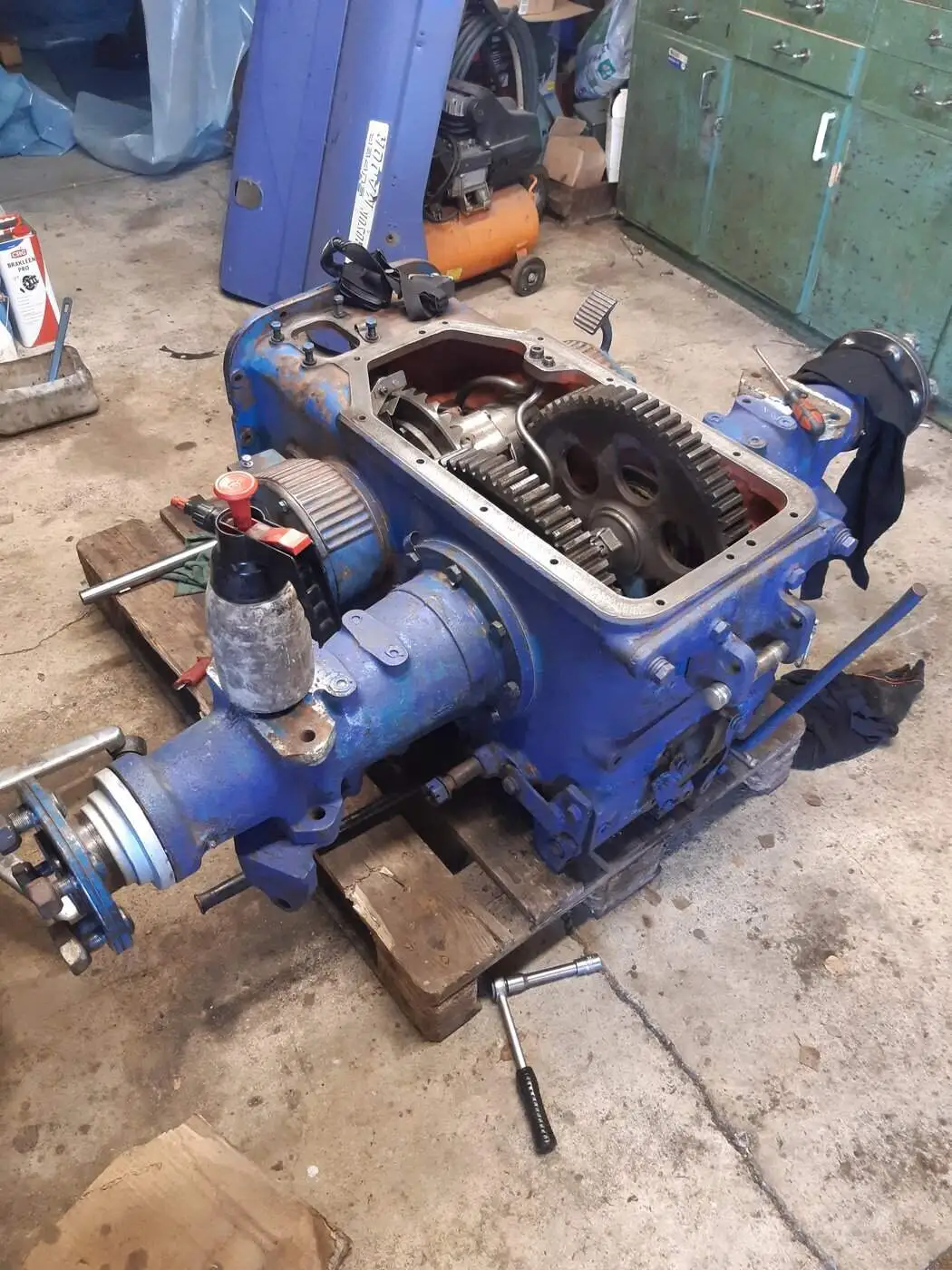

Perä on nyt alkanut kasaantumaan kiinnipäin ja uusia laakereita on asenneltu sinne tänne.
Töistä sain lainaan jeesuksen äiteen ikäisen laakerilämmittimen. Kyllä tuo nyt on tyhjää parempi, tuosta kun puuttuu se lämpötilan seuranta anturi. Mutta infrapunamittarilla pääsi nyt sinnepäin tuloksiin lämpötilan kanssa (siihen tavoiteltuun 110°C)
Mm.Tasauspyörästö saa uudet poskilaakerit.
Poskilaakereiden esikiristykseen ja samalla hammasvälykseen vaikuttavat shimmilevyt olivat vasemmalta puolelta melkoisen riekaleina, joten eipä auttanut kuin itse alkaa nikkaroimaan sopivia shimmejä laakerikannatimen ja rungon väliin.
Hammasvälyksen sain passeliksi nyt kun oikealla puolella on 0.5mm shimmilevyt ja vasemmalla on tuo 0.2mm messinkilevy shimmi.
Hammasvälykseksi tuli nyt tällöin 0.28mm
Kosketustahan tässä ei tuon erikoisemmin saakkaan säädettyä kun murikka on ns.kiinteästi paikoillaan. Mutta eipä tuolla ole nyt väliä.

Nyt kuitenkin alkaa perä olemaan nipussa. Vielä pitää jarru/kytkinpoljin akselin helat vaihtaa runkoon. Vaikka ei niissä nyt isoa välystä ole, mutta nyt ne on vielä helpot vaihtaa.
Jarrulevyt tuli kokonaisuudessaan uudet. Luulisi jarrujen nyt toimivan hyvin.
