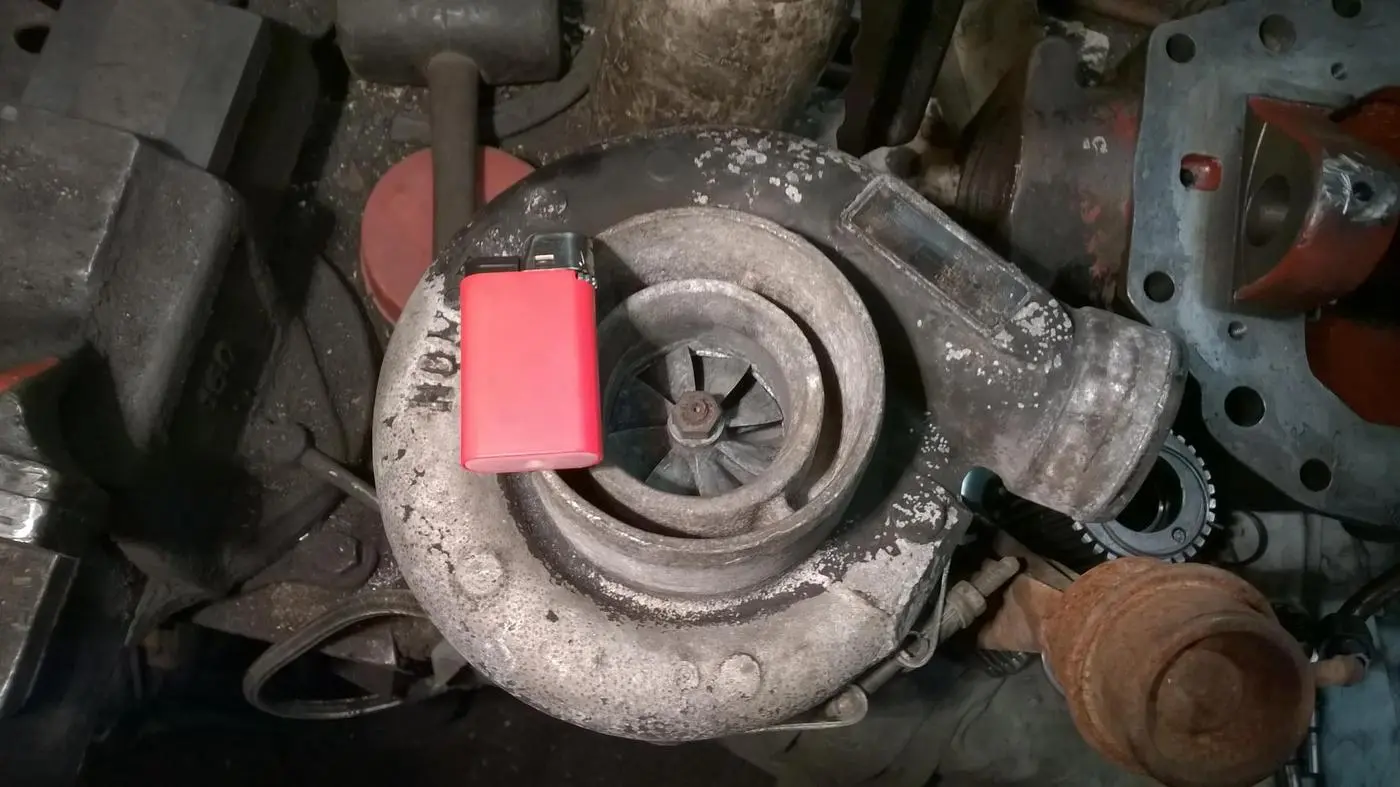

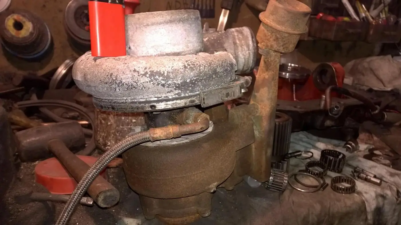

Hajin tänään paketin matkiksesta.....
Ja ..... :epäilevä: .... Ei, ei ei
Tai joo, jos haetaan 300-500 hv lukuja ja kierrokset ei laske alle 2000rpm ......
Imuaukko kun on 55mm ja pakoreikä 65mm, pakopesä vähän turhan suuri ja ahtopesä melkein ämpärin pohjan kokoinen.....
Ei toimi noilla pesäkokoluokilla tarkoituksen mukaisesti ja ei ahda alhaalta mitään kierrosalueella jolla nimenomaan jo tarttis.....
Toimeisi kenties kyllä ihan OK reilulla syötöllä ja käytettäessä tosiaan sitä 2400-2500rpm kokoajan huudattaen...
Lisäksi on ns. "vääränkätinen" pyörimissuunnaltaan asennusta ajatellen .....
Ja ahdin on WH1C tyypiltään

Jos yli 2200rpm varvit pysyy koko ajan täydellä sopalla, niin voipi toimii....
Tai jos ajattelet letukan kuuspuokkiin, niin siinä EHKÄ jees kenties, koneen kierrosalue kun yltää sin 4000rpm asti..... Ja normiajossa varvit huitelee 1500-2000rpm ja polokastessa menee sin 3500+ .....
Tähän Caseen , vaiko Natikkaan, tai siltä väliltä, en kyllä tätä laita.
Ei vastaa haettua tarkoitusta alhaalta vääntäväksi ajatellen. Saishan tuolla tehoja pumpun uudelleen rakentamisella/vaihtamisella Boshin P-sarjalaiseksi (300-500hv), mut alavääntöä ei tuohon anna .....
En perehtyny viel paremmin, mut reilusti isompi on mitä Nyykkärin 7.4L konees olevat kiemurat .....
Ehkä kokoluokkaa Scania V-8 lähellä oleva .....
Siinä jos sattussii olemaan luokkaa 10-12 numeron pakopesä nii vois olla aika bueno sen puolesta ,portillisena jopa vaikka pienempi , miksei numerolla 8. En ossoo sanoja jotta tulisko noi ison kompuran puolesta herkkään semmonen sakkaava ennen kunnolla paineille pääsyä.

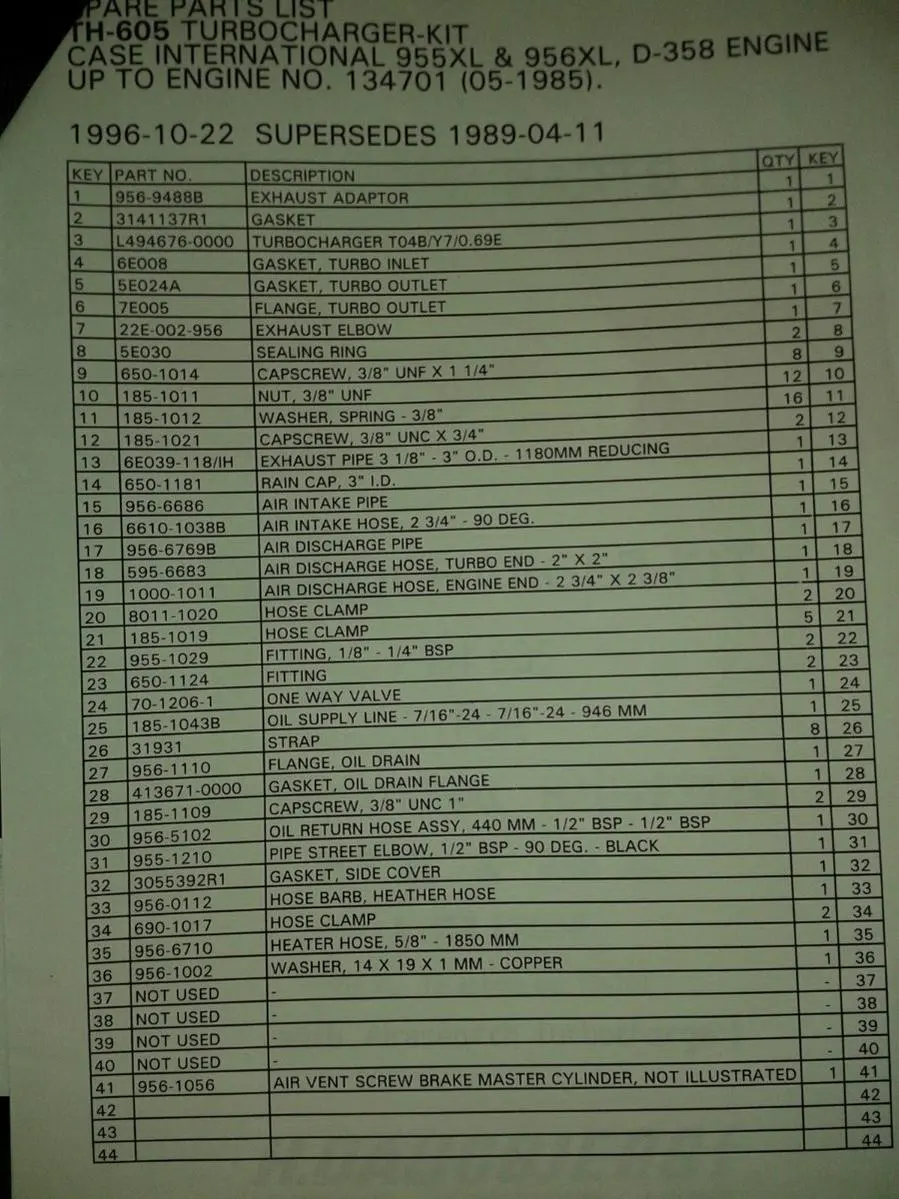

Tuohon ahdinasiaan palatakseni, aiemmin laittamani kuvat ovat nimenomaan IH 955XL & 956XL taraktoreihin tarkoitettu Scan-turbosarjasta kaikkine hiluineen. Sarjan mukana tulleiden papereiden mukaan Garretin turbo on tyyppiä T04B/Y7/0.69E. On nimittäin juuri passelin kokoinen ahdin kutosnatikkaan ja herää myös alhaalta.

Alkuun ajattelin tähän sellaista HX35 kokoista. Hiukan uudempi versio siis tästä WH1C föönistä ( W=hukkaportti ) ja ehkä hiukan paremmin heräävä.
Mutta voi tällä kokeilla, ahtimen vaihto onnistuu sitten kyllä samoihin kiinnikkeisiin ja silleen. Että ahtimen vaihto jälkeenpäin ei ole iso homma, onnistunee melkeinpä "koivun alla" tehtäväksi.....
Ainoa suurin mahdollinen modaus on siinkohtaa pakoputken lähtökäyrä.
Kyllä melkeinpä olen sitä mieltä että tällä koitetaan. Parit kaveritkin on vähän sitä mieltä että kannattanee kuitenkin kokeilla, kun ahtoja ei tarvii hakea juurikaan yli puolikasta jotta 150 tulee ulos.....
