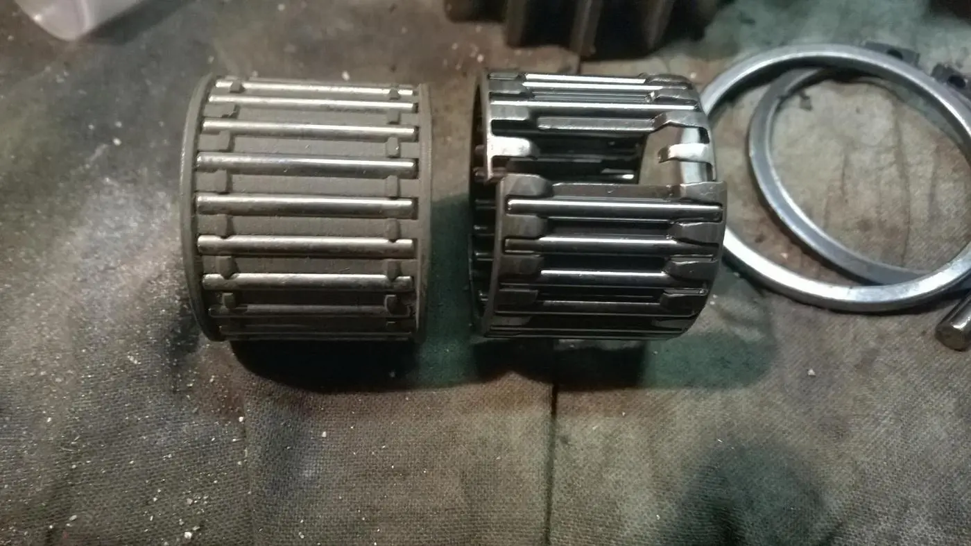

Tuos laakerinetin listalla, tiedoissa oli vain :neulalaakerikehä teräspidin
Hintakin vain 8.49ekee .... Ei neulamäärää ym muuta tietoa .......

30/35/27 neulalaakeri löytyi ja tilauksessa. En tiedä onko pe noudettavissa vielä. Hintaa huimat 15€ ....
Nois unkari/romania paikoissa oli jtn 38€kee....
Todellinen passaavuus paljastuu vasta kun laakeri on kädessä....

Prkl ..... Arvata saattoi melkeinpä, neulalaakeri ei sovi.
Muuten ihan ok, leveys ( 27mm), ja neulan halkaisijat (2.5mm) ja lukumäärä passaa, mutta neulojen pidikekehä 0.3mm liika ahdas, eikä mee akselille .....
