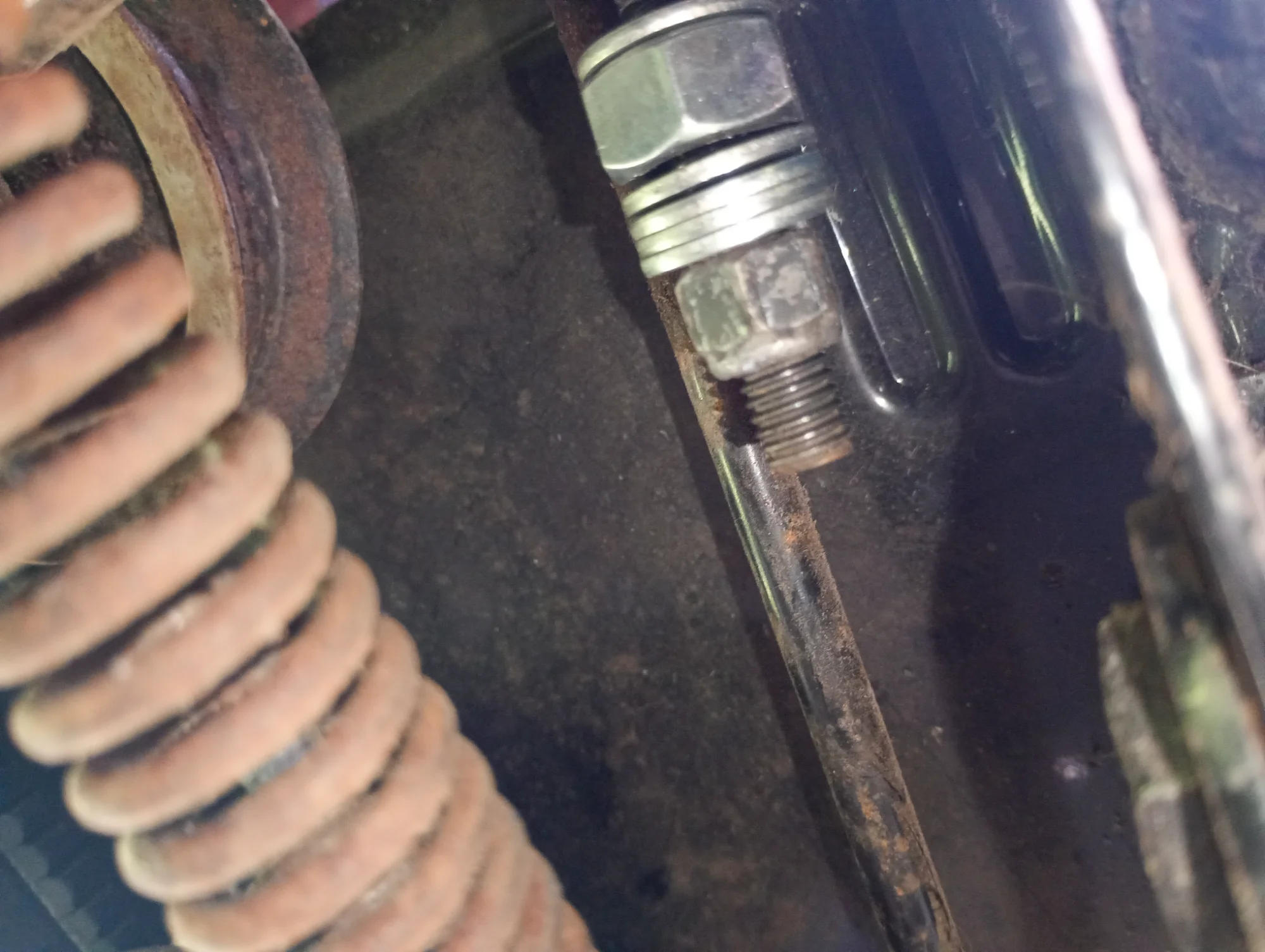

Huomasin, että rengas ottaa pöytään kiinni ollessaan ala-asennossa. Pakko olla joku viturallaan.
Ja löytyhän sieltä säätö. Oli kyllä jo melko pohjillaan. Tai siis ainakin sen verran, että pitkällä hylsyllä ei paljoa enempää kiristetä ja kiintoavaimella en tahtonut. Pistin shimmejä.
Kiristettäessä pöytä liikkui eteenpäin, vaan jos kiristi liikaa, otti pöytä moottorin siivapyörään kiinni. Nyt säädetti niin, että pöytä yläasennossa jää milli välystä siivapyörään. Siltikin terät pyörii omia aikojaan mukana. Mutta nyt tosiaan puuttuu ne molemmat hihnasuojat pöydästä. Pääasia nyt, että pystyy ajamaan. Siellähän on ne jarrupalat, mutta niin kovaa terästä se pidin, että ei helpolla väännetä enempää ennakkoa ilman että särkyy.
