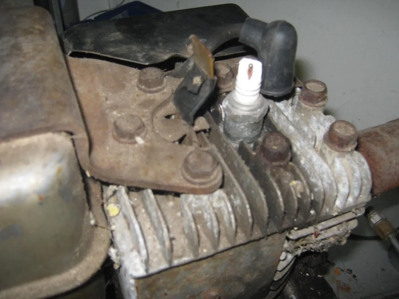

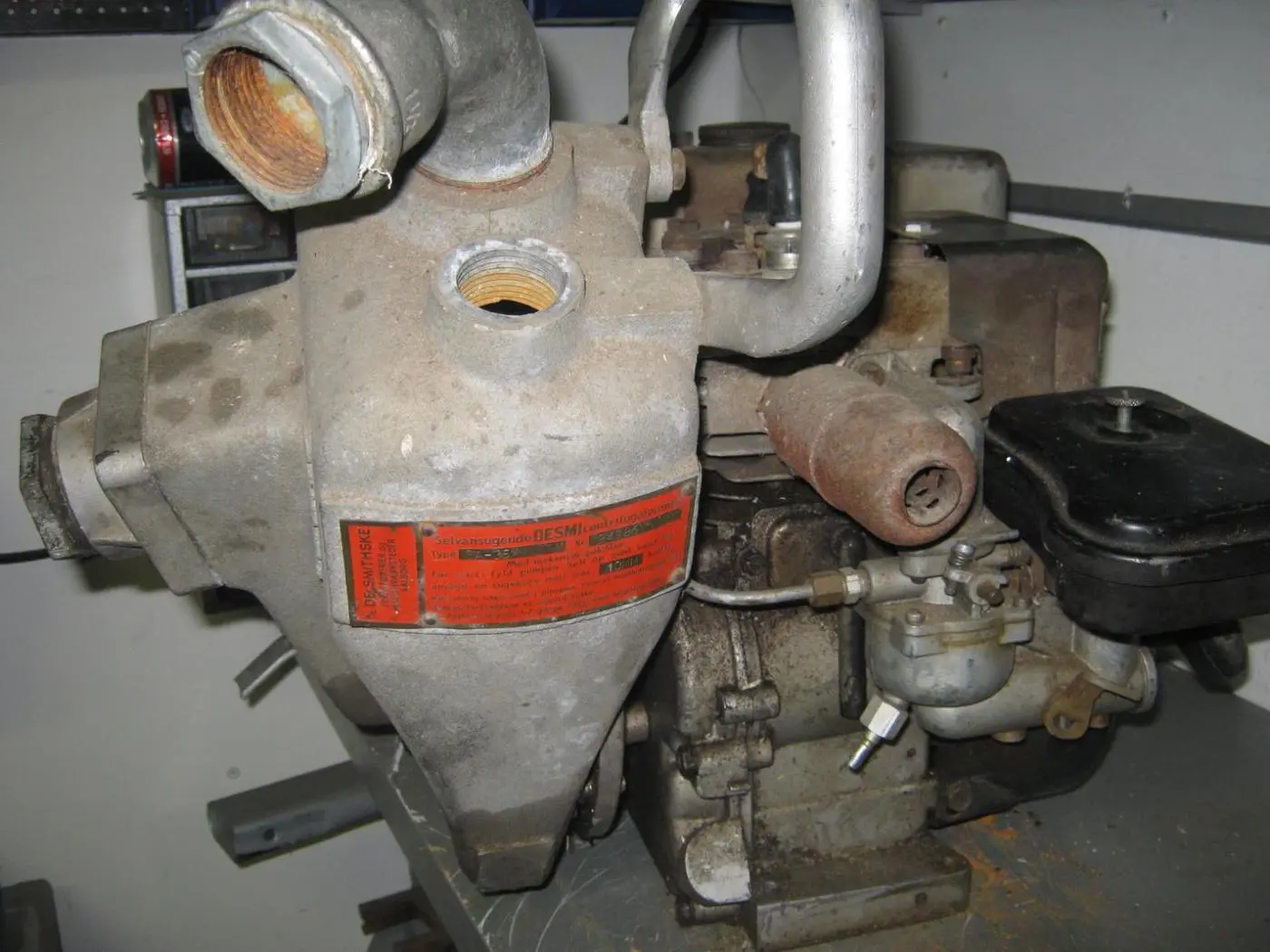

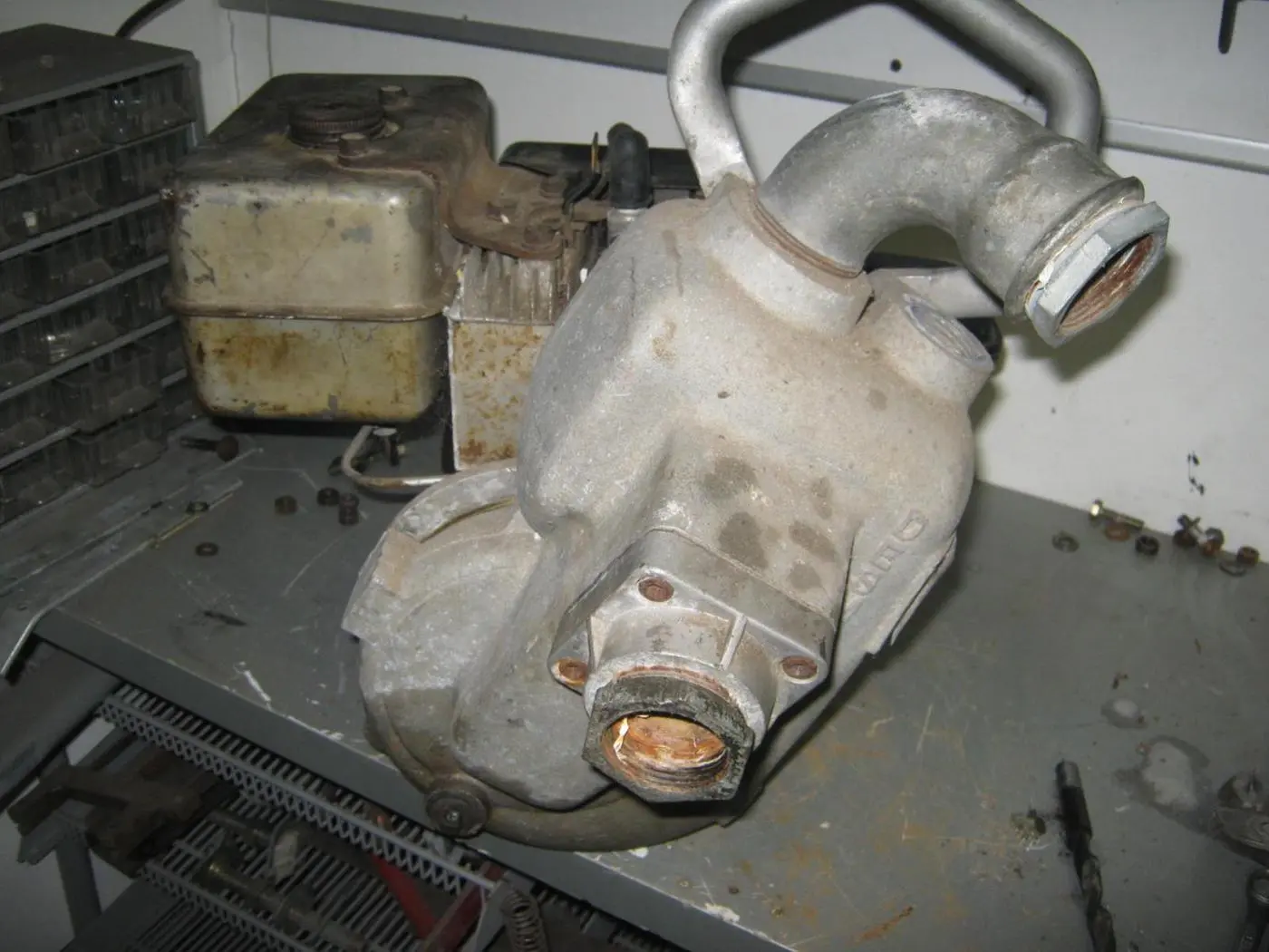

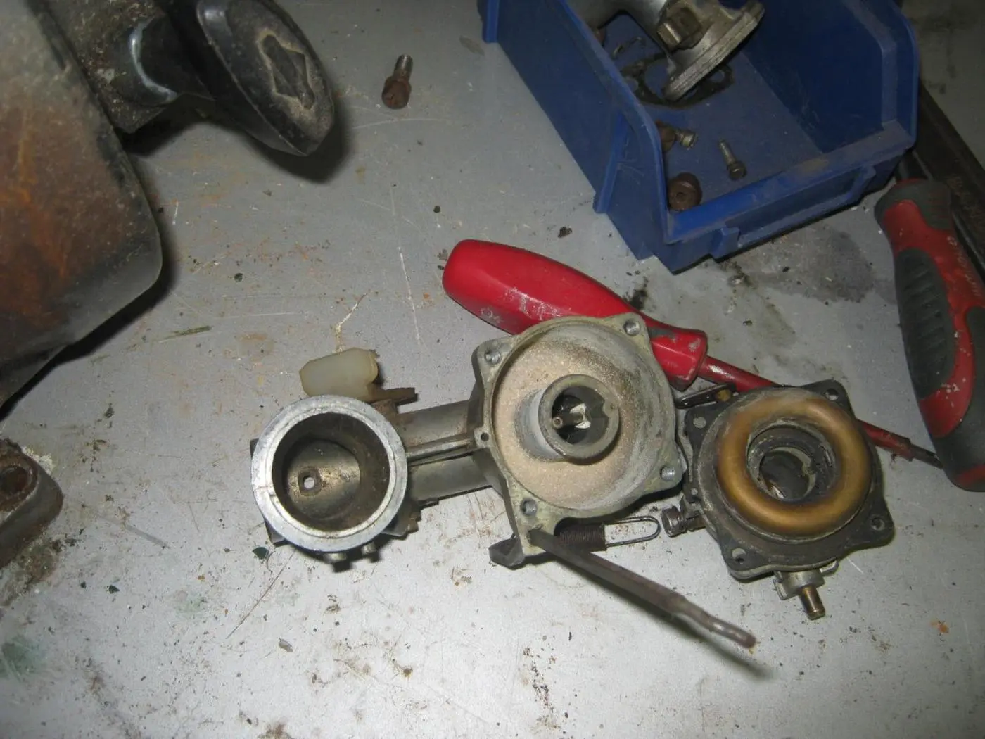

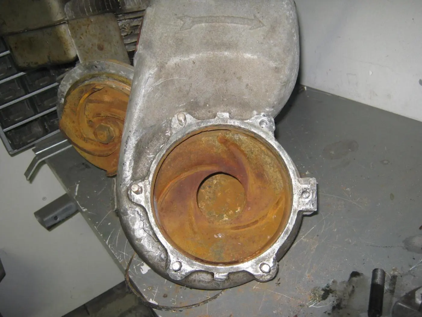

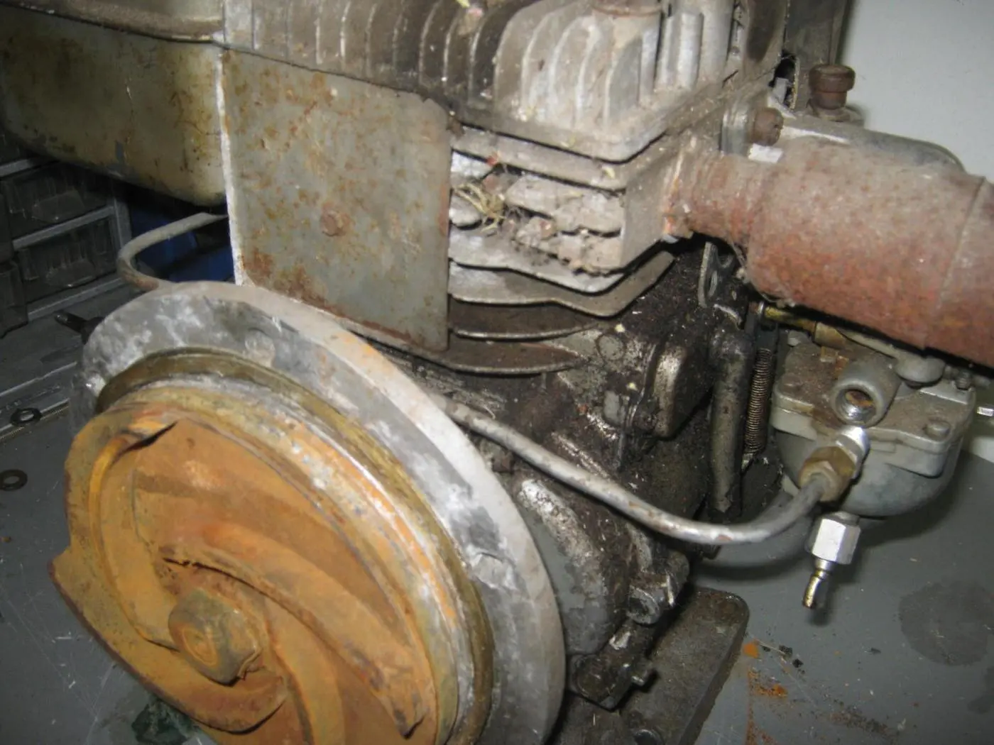

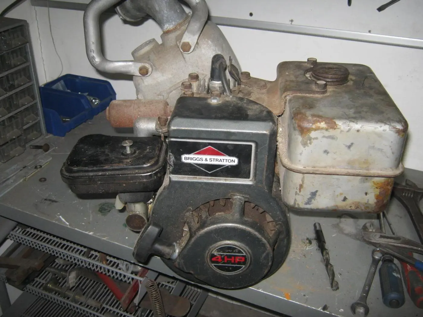

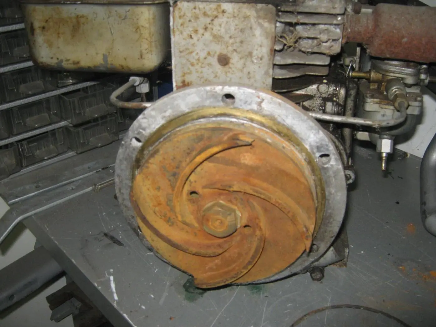

Aikoinaan ostin muun romun ohessa kauan seisoneen brigss stratton vesipumpun, jonka ajattelin ottaa tarkistukseen/tutkiskeluun ja pitihän pumppu aukasta ensimmäisenä,että miltä näyttää.

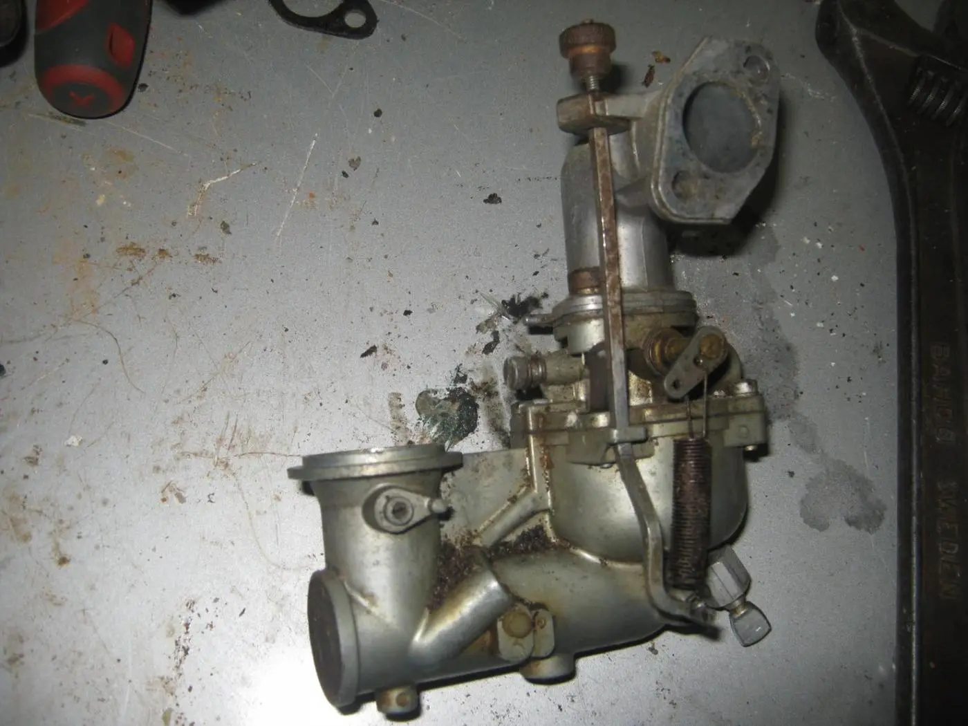

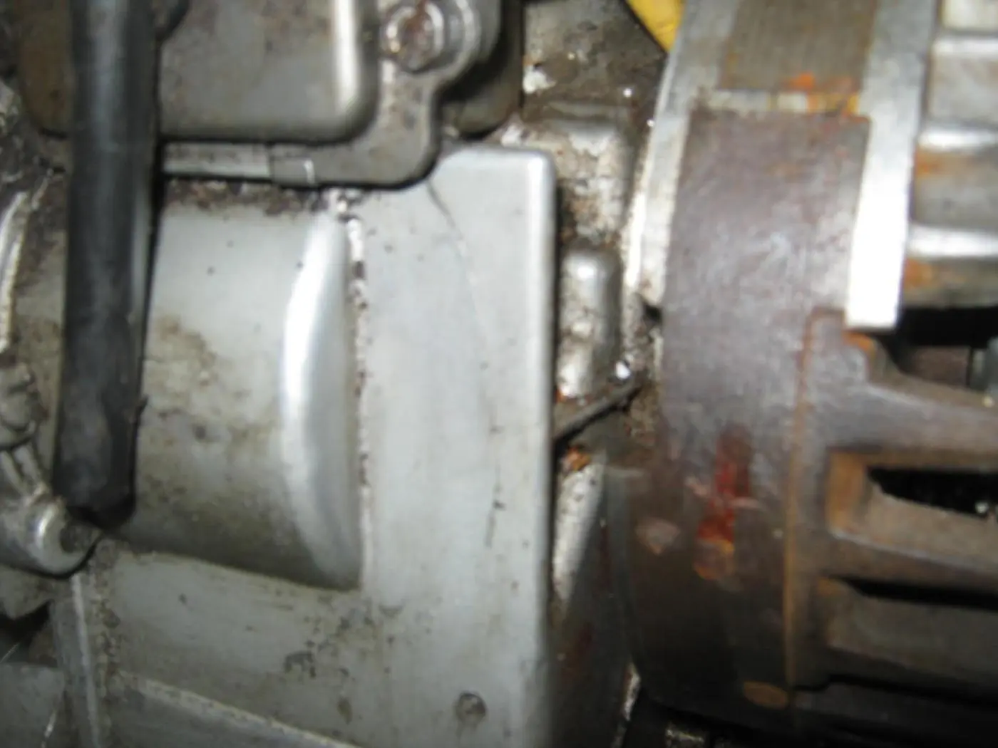

Suunnitelmissa putsausta ja yleistä kunnostusta. Hieman on kaasarissa hapettumaa eli pitänee putsata niin kun koko moottorikin ulkoa. Jotain tee se itse korjaustakin tehty. Pieni hiusmurtuma tullut lohkoon,mutta liekö vaarallista:confused:
Öljyt olivat koneessa todella hyvät.

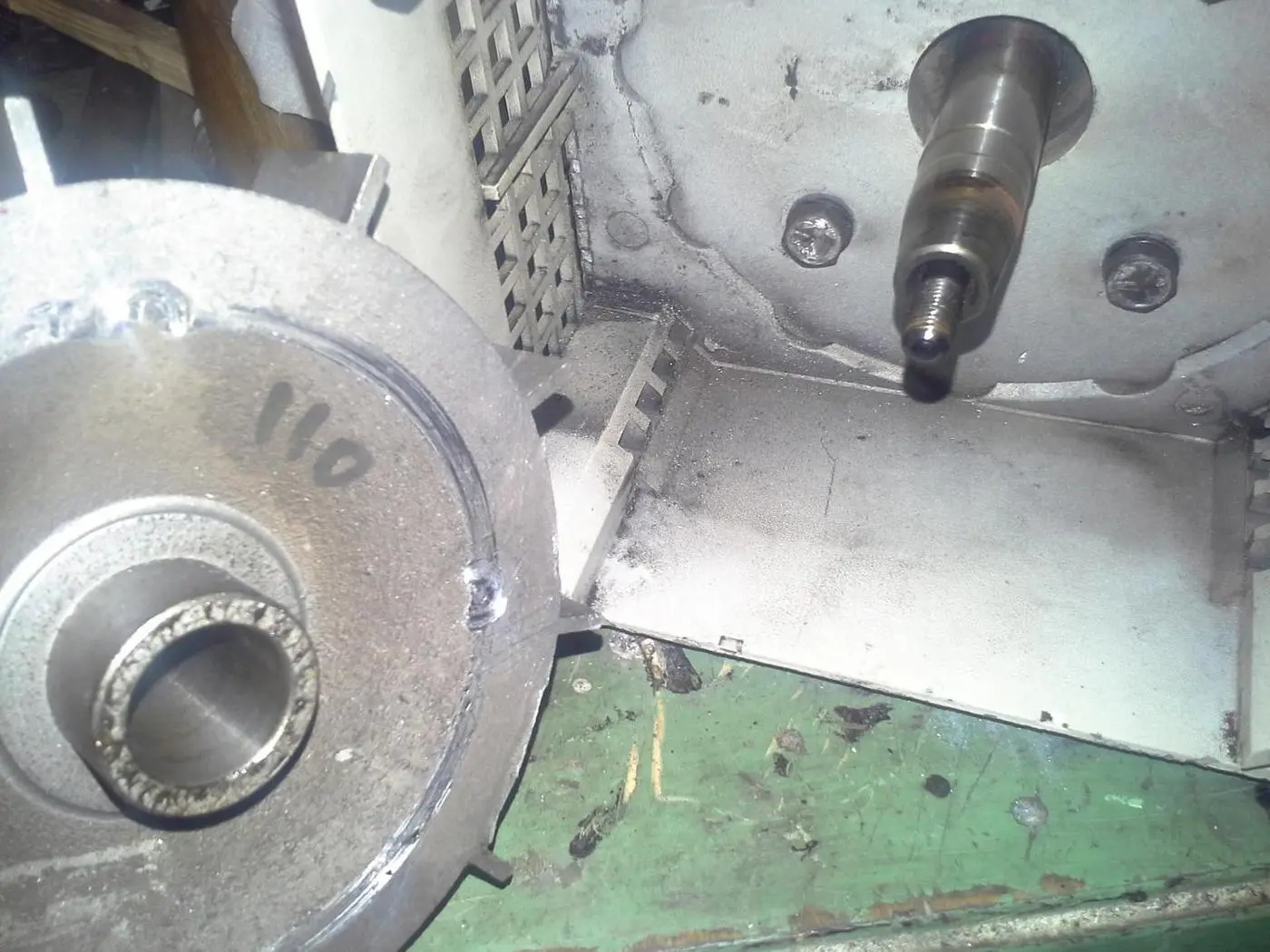

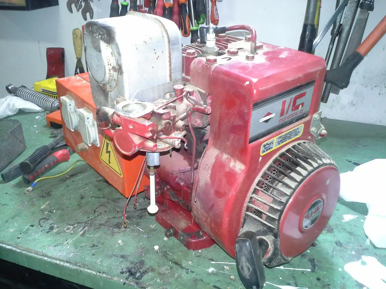

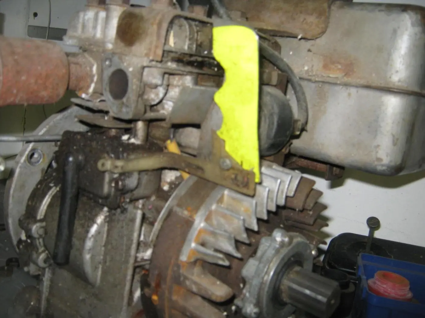

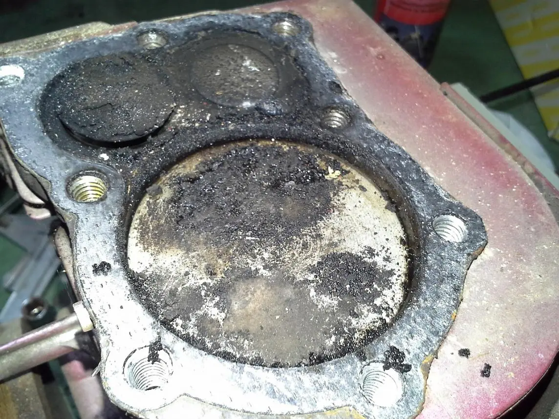

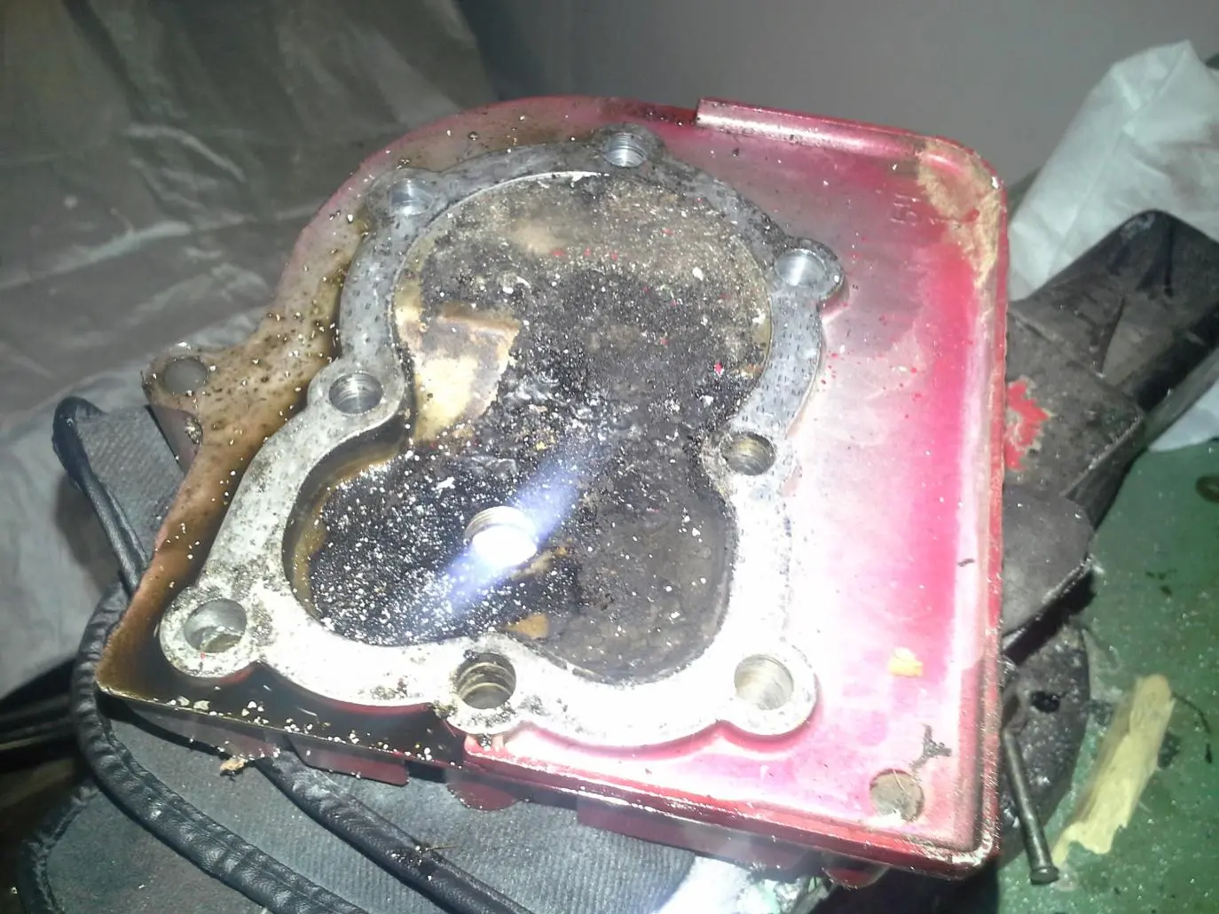

Ryöväänpä oman riksrattonin röyhkeästi tähän samaan ketjuun :vislari: On tuollainen MGT-merkkinen aggregaatti 5 hevosvoiman B&S I/C-koneella. Moottori on ilmeisesti lopettanut käynnin karstoittumisen takia, männänlaki ja venttiilit ovat vahvan kökön peitossa. En kokeillut konetta käymään koskapa joku aikaisempi omistaja oli aloittanut purkamaan sitä ja irti on mm. bensatankki ja kaasuvivusto ja kierrosten säätövivut ovat kokonaan hukassa. Sitten kysymys: miten saisi helpoiten irti tuon ankkurin koneen päästä? Kampiakseliin ym. ei pääse käsiksi muuten kuin koneen pääty avaamalla mutta generaattorin ankkuri on tosi lujassa kiinni. Toisesta samanlaisesta koneesta katsomalla akselissa on luultavasti kiilaura, mutten ole siitäkään varma. Ankkurin ja kotelon välissä on vielä ohut alumiininen siipipyörä joka hajoaa varmasti jos pakettia innostuu kovemmin murjomaan.
Juu tähän saa jokainen laittaa omista brikseistä ja muista samankaltaisista laitoksista korjaus ja kunnostus kuvia ja kertomusta ihan vapaasti. Oletko muuten kattonut onko siel jossain genun ja siipipyörän läheisyydessä akselin lukitus tappia tai vaikka kuusiokoloruuvi,kun ilmeisesti jotenkin akselit yhdistetty toisiinsa,eikä oikeen ulosvetäjääkään mihkään saa et pysyis paikat ehjänä.
Tuossa toisessa kuvassa näkyy päällä genun ja siipipyörän päädys jokin reikä...?
Yleensä nuo pikkugenujen ankkurit on kartioliitoksella kampiakselissa kiinni. Osaa olla lujassa, mutta esim. kumivasaralla varovasti muksimalla oon noita irroitellut.
On väännetty, käännetty ja hakattu mutta ei irtoa :sad: Mitään lukitustappia ei näy joten kartio/kiilaliitos tuossa luulisi olevan. Loppuu konstit kesken, kai tuon joutuu siirtää nurkkaan odottelemaan parempia aikoja tai työkaluja. :evil:

Kierre+kartiohan siellä loppujen lopuksi oli, enpä ihan äkkiä olisi uskonut :facepalm: Eikä ollut edes lujassakaan, taisi edellispäivän tempominen gummivasaralla auttaa kartion löystymisessä. Toivottavasti en vaan piessyt kampuraa mutkalle :D Tuossa vielä muutama kuva koneen karstaisuudesta, eipä ihmekään että käynti on hiipunut.
