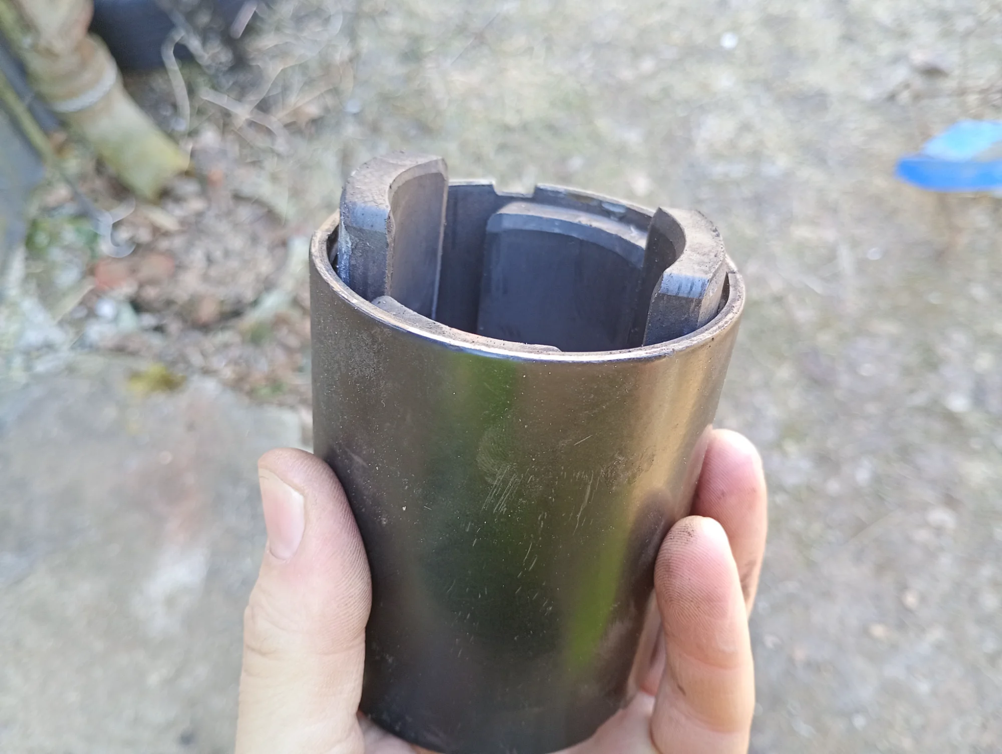

Rallyn startti alkanu kiukuttelee. Moottori pyörii, mutta ei nosta ratasta starttikehälle. Ruiskisin silikonispraytä ja pelas muutaman kerran. Onko se vaan kulumaa vai paskaa/voitelun puutetta vai voitelusta johtuvaa?
Tokeniskp uudella rattaalla?
Tokenee, sanon 2,den Rallyn omistajana.

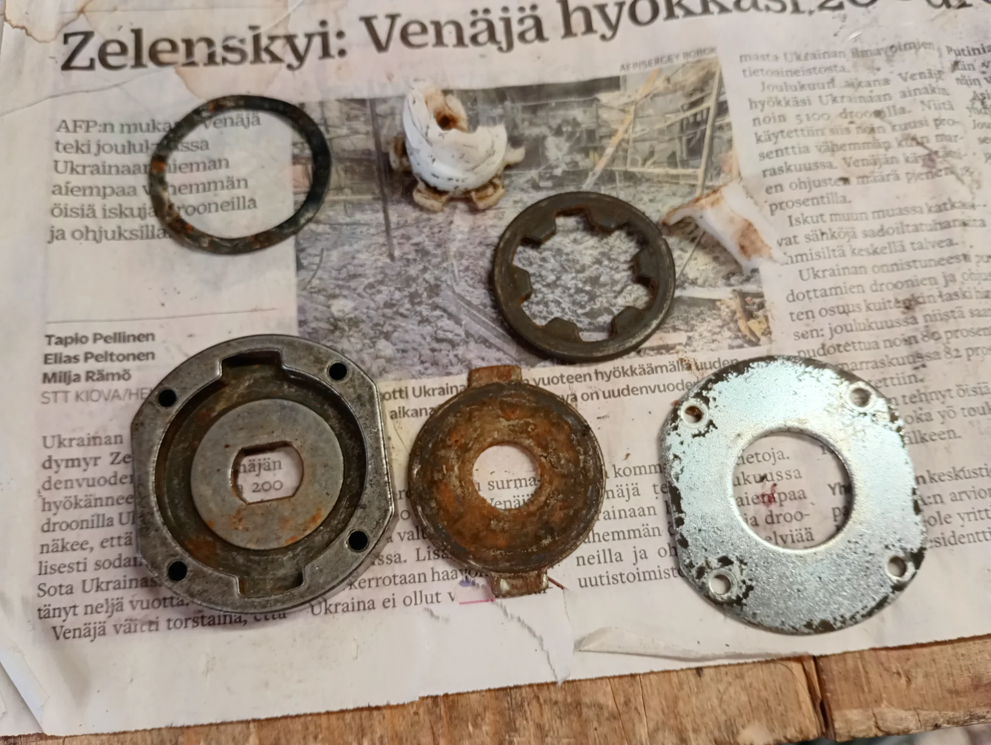

Nythä se selkeni, miks startti luistaa alkuun, jos on runsaalla kädellä rasvaillu paikkoja.
Siel kytkin sisällä.
Hiukan epäilen, että tota muoviosaa saa erikseen ostettua.

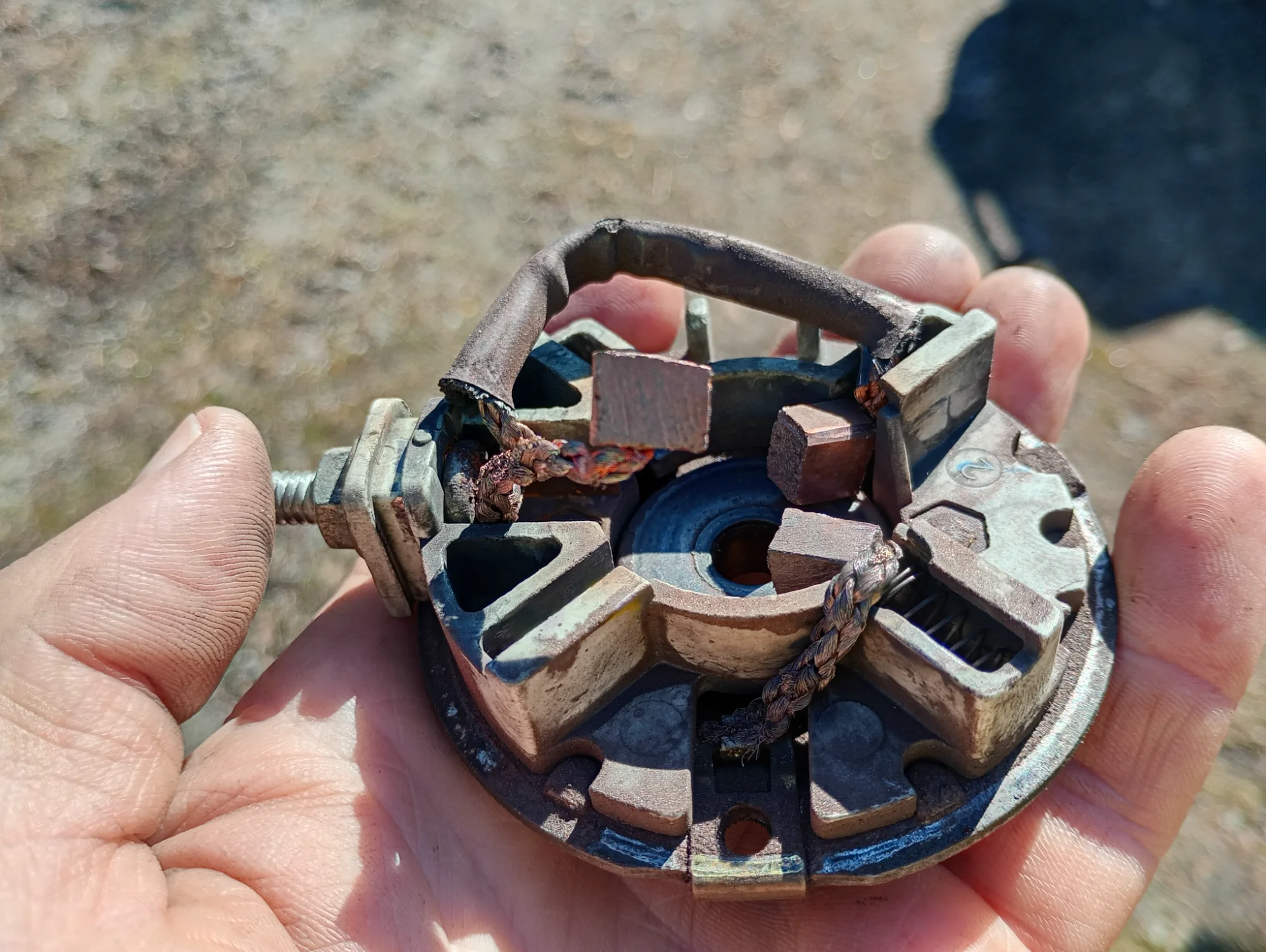

Tecumseh ei osaa magneetteja liimata. Eka lähti vauhtipyörältä, nyt startilta. Sain ehjättyä epoksilla. Ja aika taval hiilet kulunu, ku ei hirveet oo ajoo ollu ja joku 6 vuotta takaperin vaihdoin uudet. Tai en kyllä muista, kuinka pitkät ne uudet oli.
