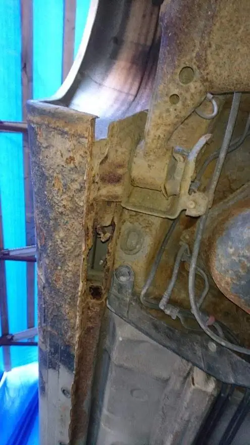

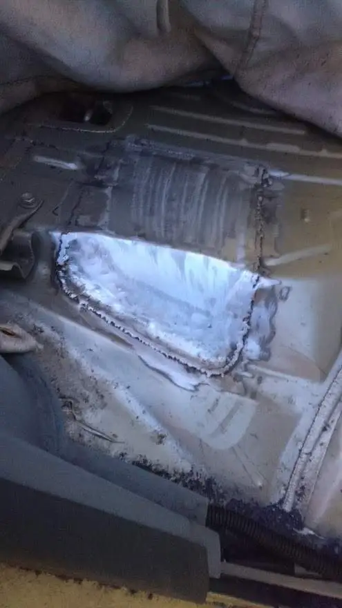

Nyt kun asialle on viestiketju olemassa, niin laitetaanpa muutama isolohkon parsintakuva - näköjään syksyltä 2017.
Tällaisestahan kaikki yleensä lähtee ...eskaloitumaan. Aiempina vuosina on häthätää pikapaikattu ratsupaikkana pellin päälle, jos tuolla vielä vuoden pääsisi.
Sitten vaan mietiskelee mielessään, että kuinka isosti pitää ruumiinavausta tehdä. Kohta onkin jo melkoinen pala helmasta veks.

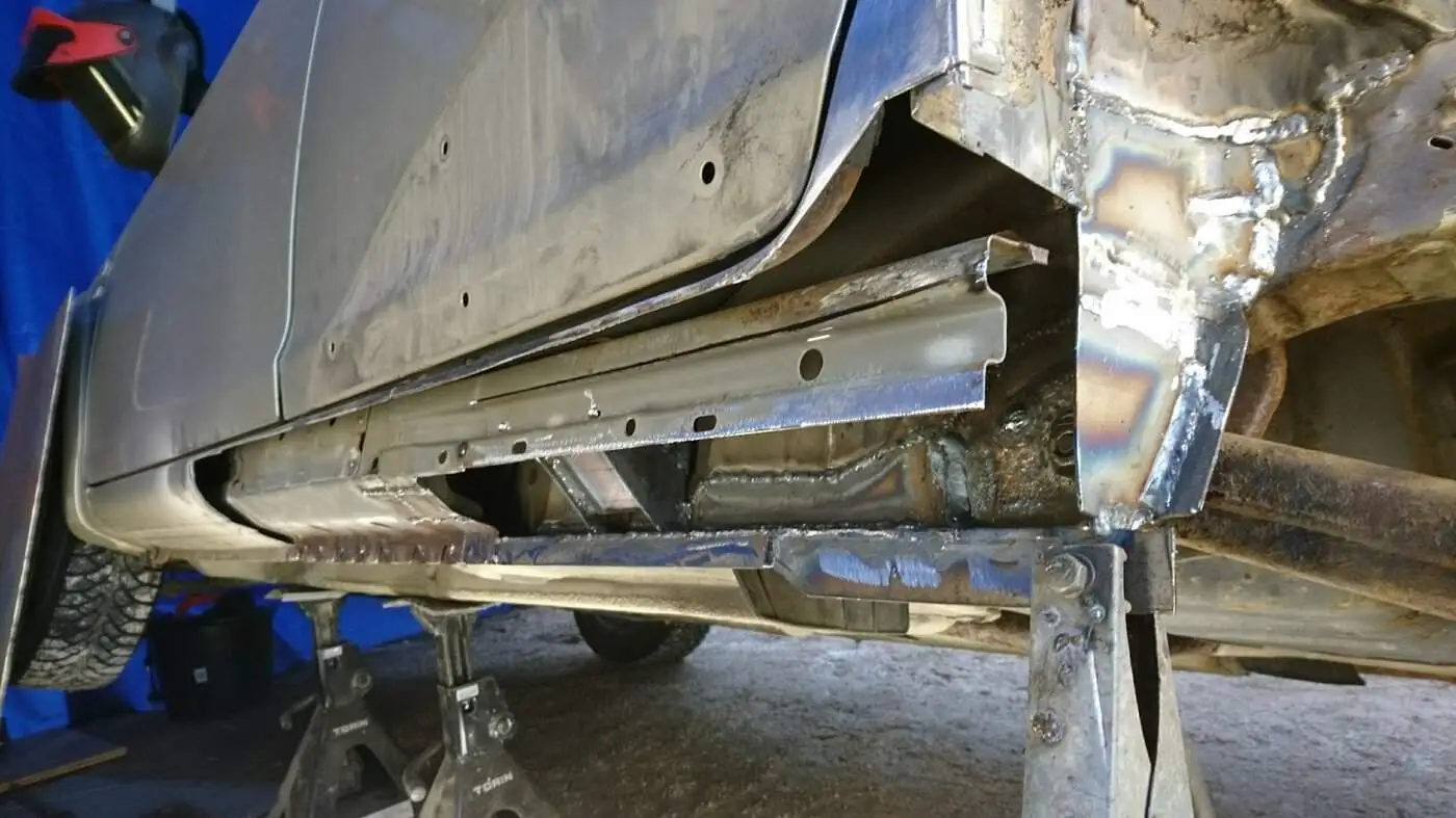

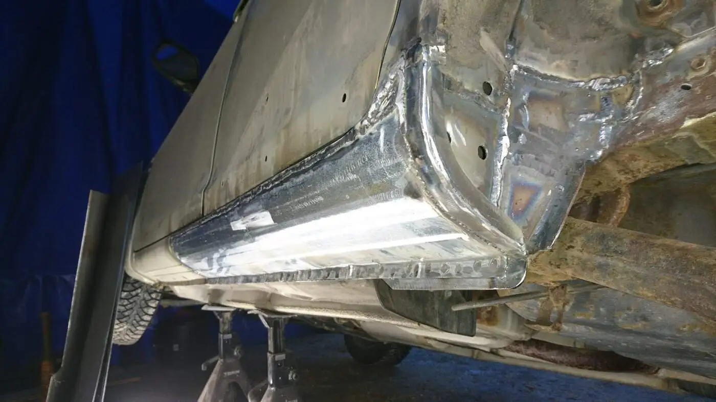

Eteenpäin kuin mummo lumessa :hitsari:

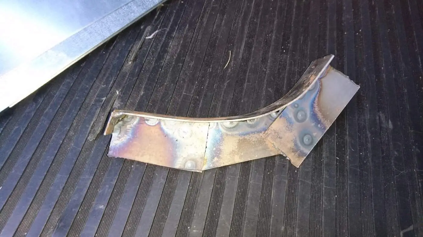

Valmiita peltejä ei ole saatavissa, joten jonkinmoinen sapluuna pitää tehdä.

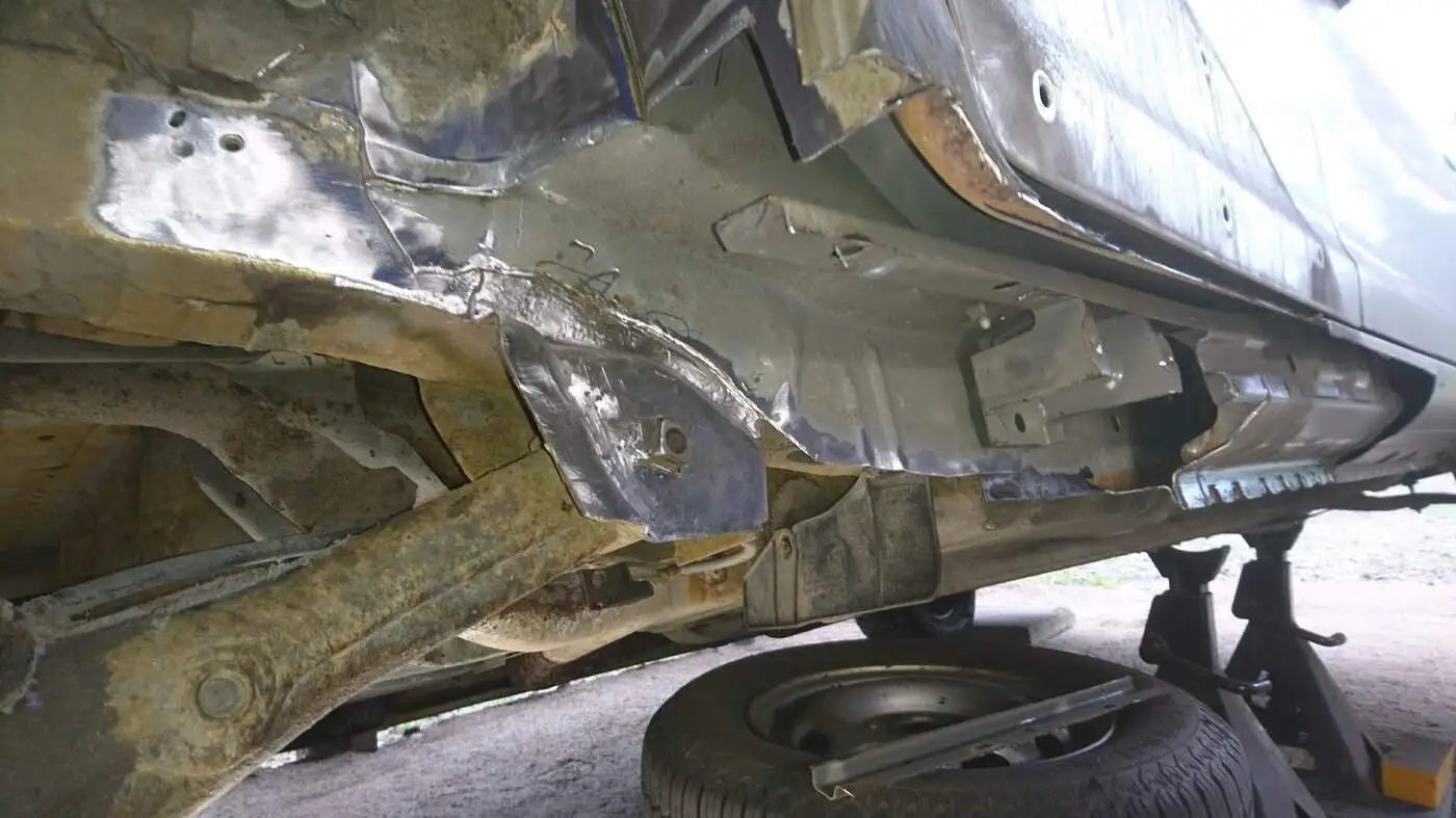

Bensatankin päällekin pitää nuijia jonkinmoisia paikkoja.
Ja toisellekin puolelle pitää tehdä obduktio.

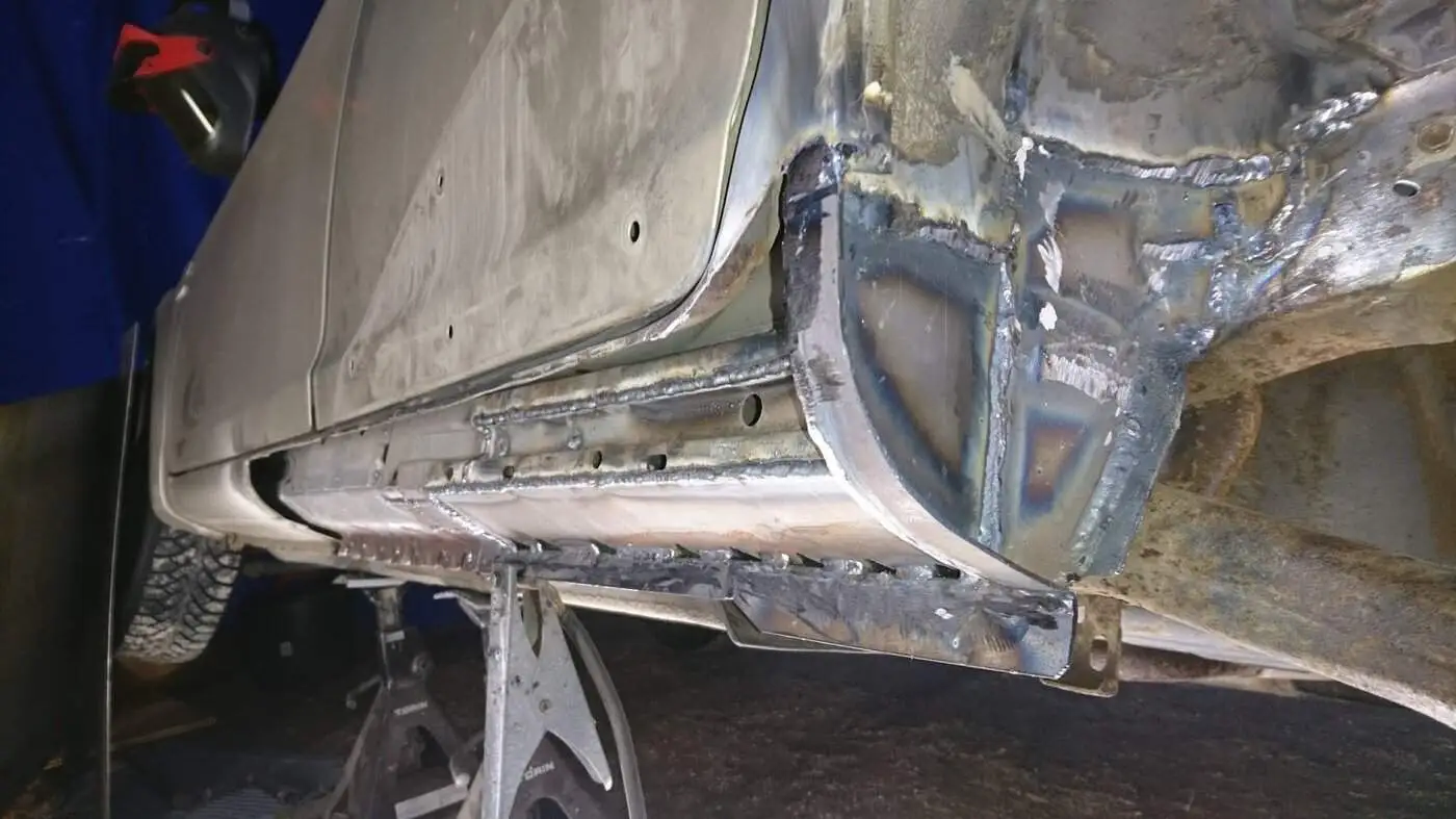

Hissuksiin parsien sekin nippuun.

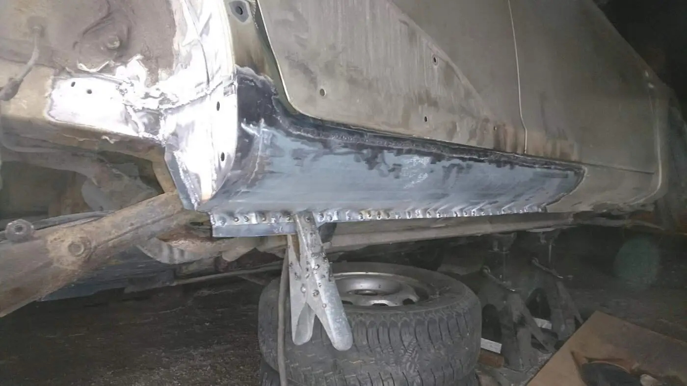

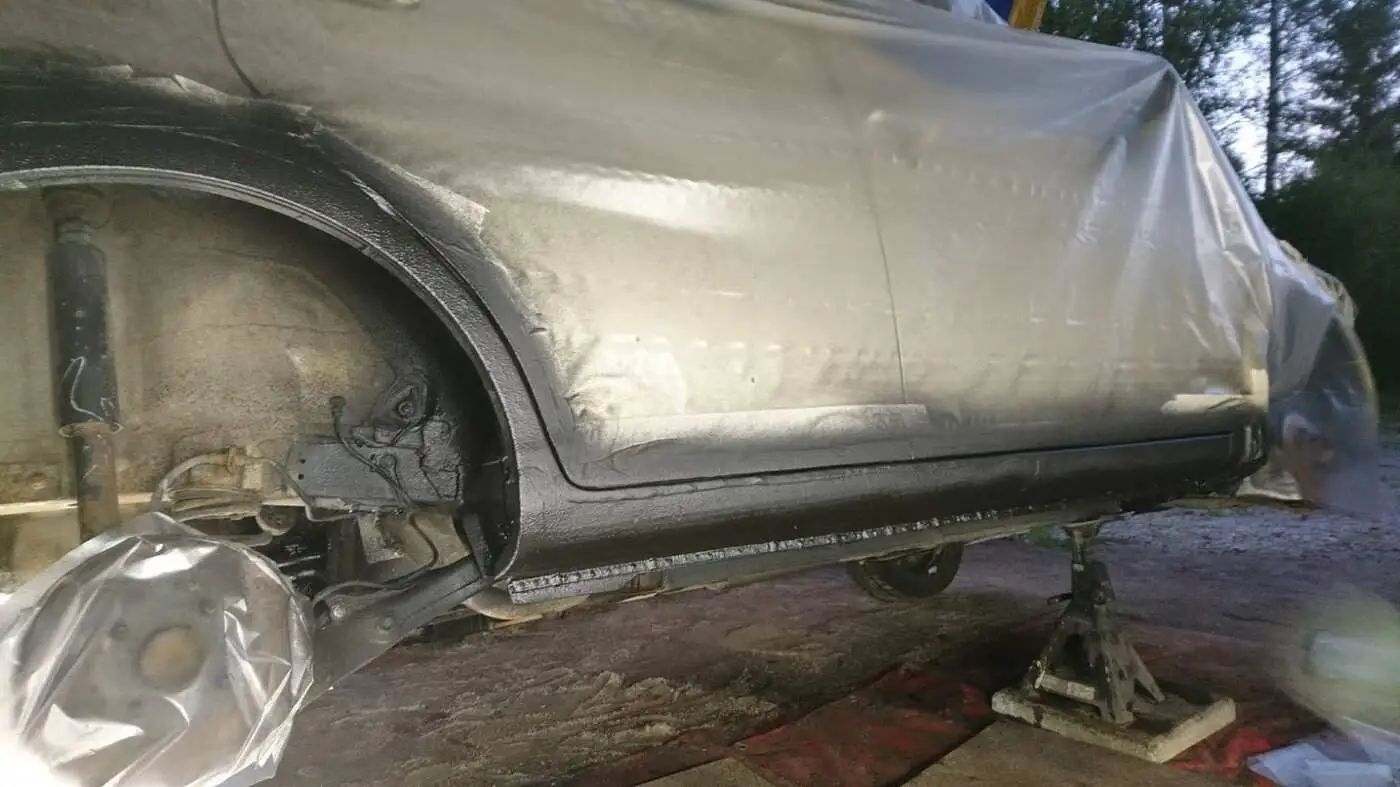

En tykkää kittailla. Maalia päälle ja sen päälle röpöttiä. Mikä näkyy läpi, saa näkyä.
Näytä liitetiedosto 73025
Näytä liitetiedosto 73026
Näytä liitetiedosto 73027
Näytä liitetiedosto 73028
Näytä liitetiedosto 73030
Näytä liitetiedosto 73031
Näytä liitetiedosto 73033
Näytä liitetiedosto 73032
