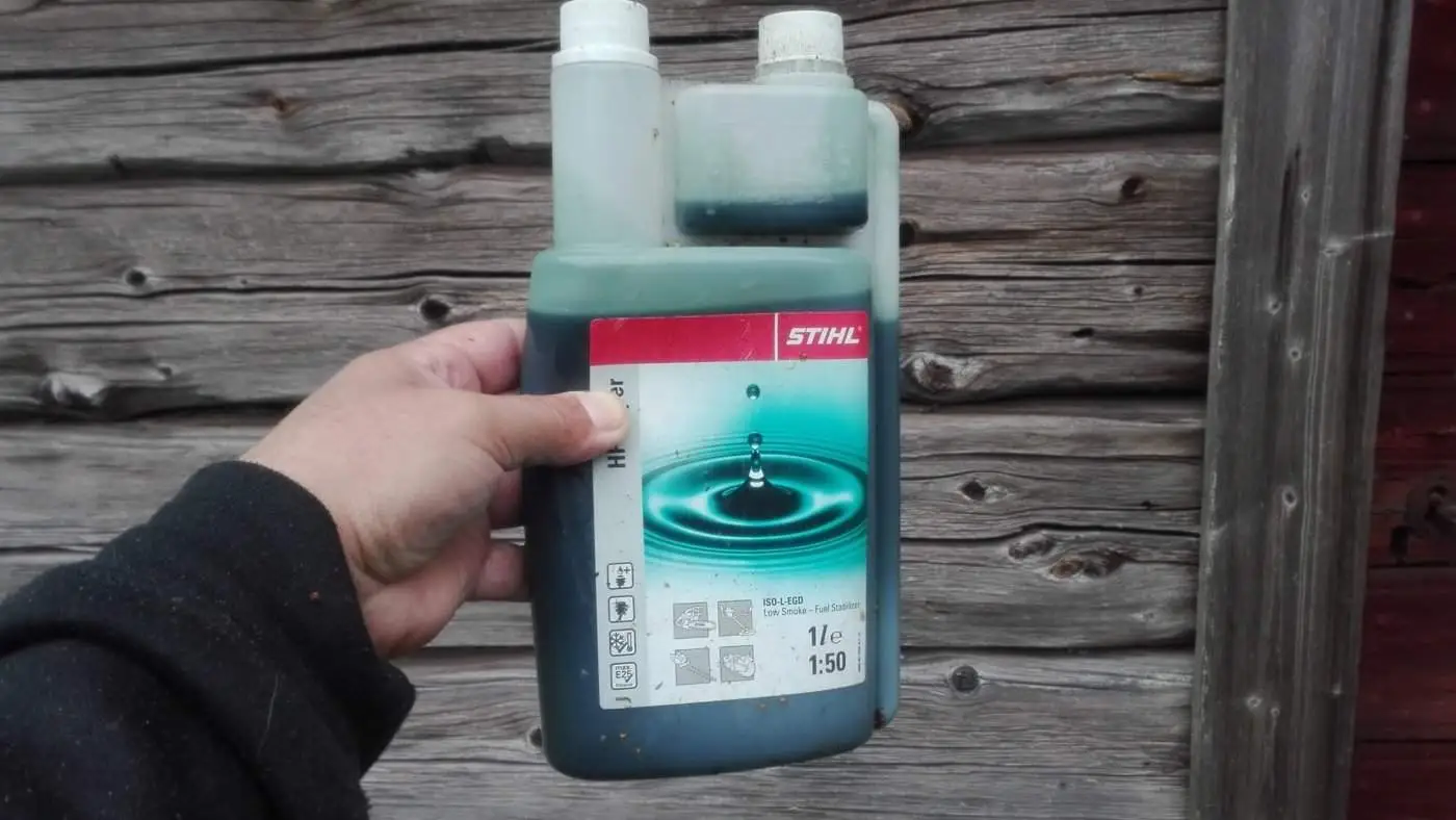

Minä mittaan öljymäärän joka kerta kun sekoitan sen bensaan 5litran kombikannuun näin yksinkertaisella välineellä, sisältö ei ole enää Stihlin tavaraa, vaan olen täyttänyt sen jo useasti tavallisella 2 - tahtiölpällä.
Pikkusäiliössä on määräkaaviot eri bensamäärille.
