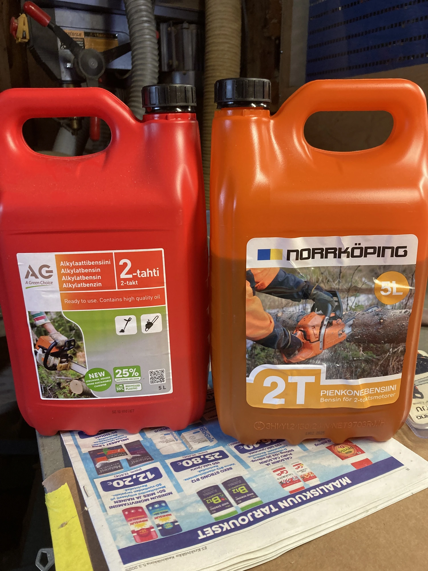

Jostain syystä tuo vasemmanpuoleinen AG-bensa ei toimi, olisko noin vuosi tai vähän reilu sitten ostettu.
Moottorisaha käynnistyy kylmänä huonosti ja lämpimänä saa kiskoa välillä olkapään irti eikä käynnisty, tai saattaa hörähtää ja sammuu samantein.
Myöskään joutokäyntiä ei halua tuolla käydä kuin 5-30 sekuntia ja sitten sammuu kerrasta. Tuolla toisella bensalla ei ongelmia.

En nyt muista kumpi noista oli mutta kaveri hieman kirosi kun oli puutalkoissa ollu ja isäntä oli halvinta 2T bensaa ostanu. Ei oikein sahat pelannu.

Tuli mieleen, että kun tuota AG-bensaa oon käyttänyt aiemmin vaan lehtipuhaltimessa, niin siinä oli myös käynnistysongelmia lämpimänä.

Otetaan komento takaisin. Tuolla uudella sahalla toimii myös tuo AG-bensa ongelmitta. Olisko ollut sitten vanhan sahan kuolinkorinoita sen toimimattomuus tuolla bensalla?
Itselläni kyllä AG on palanut ihan OK. Juurikaan muita valmiiksi kannutettuja en ole käyttänytkään edes kokeillut paitsi ehkä Nesteen 2T. Enimmät puolet sekoitan öljyt itse tyhjiin AG-kannuihin ja otan öljyjen päälle Neste PRO 4T bensa-aseman pumpulta (sitä ei ole kovin monella asemalla, mutta yksi on onneksi lähellä). Tulee vieläpä aageetakin halvemmaksi sillä tavoin ja saa valita öljyn ja prosentit itse.
