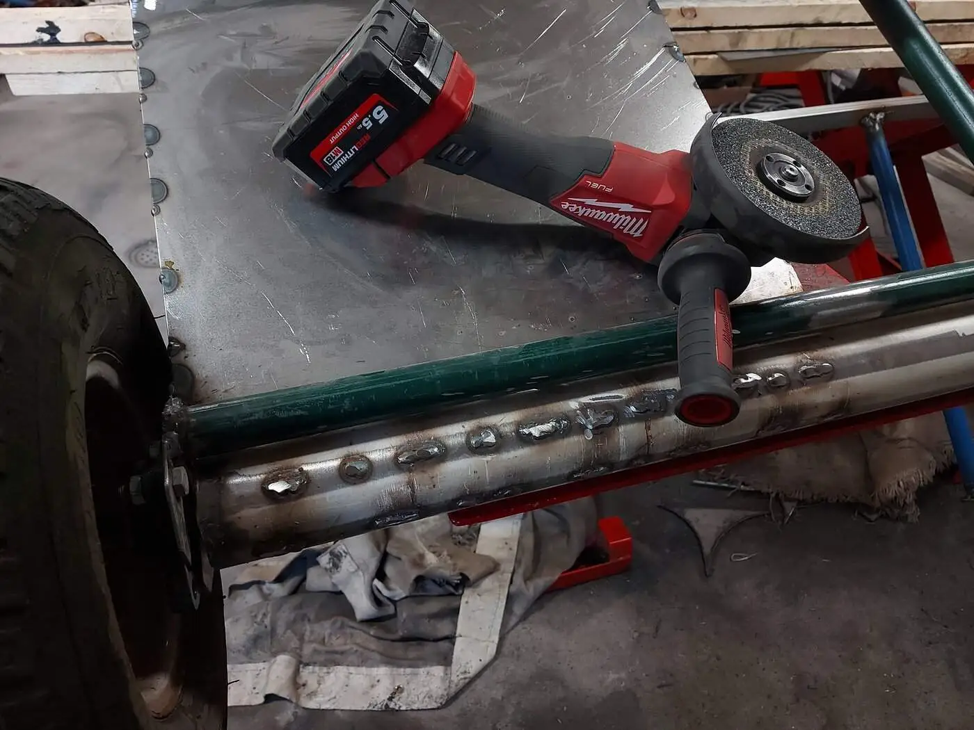

Kyllä sen tässä huomaa hyvin mikä ero on korkeallaulostuloakulla verrattuna normibatteriin kun on 7mm cubitron paikassaan joka vähän syö eikä meinaa :peukku:

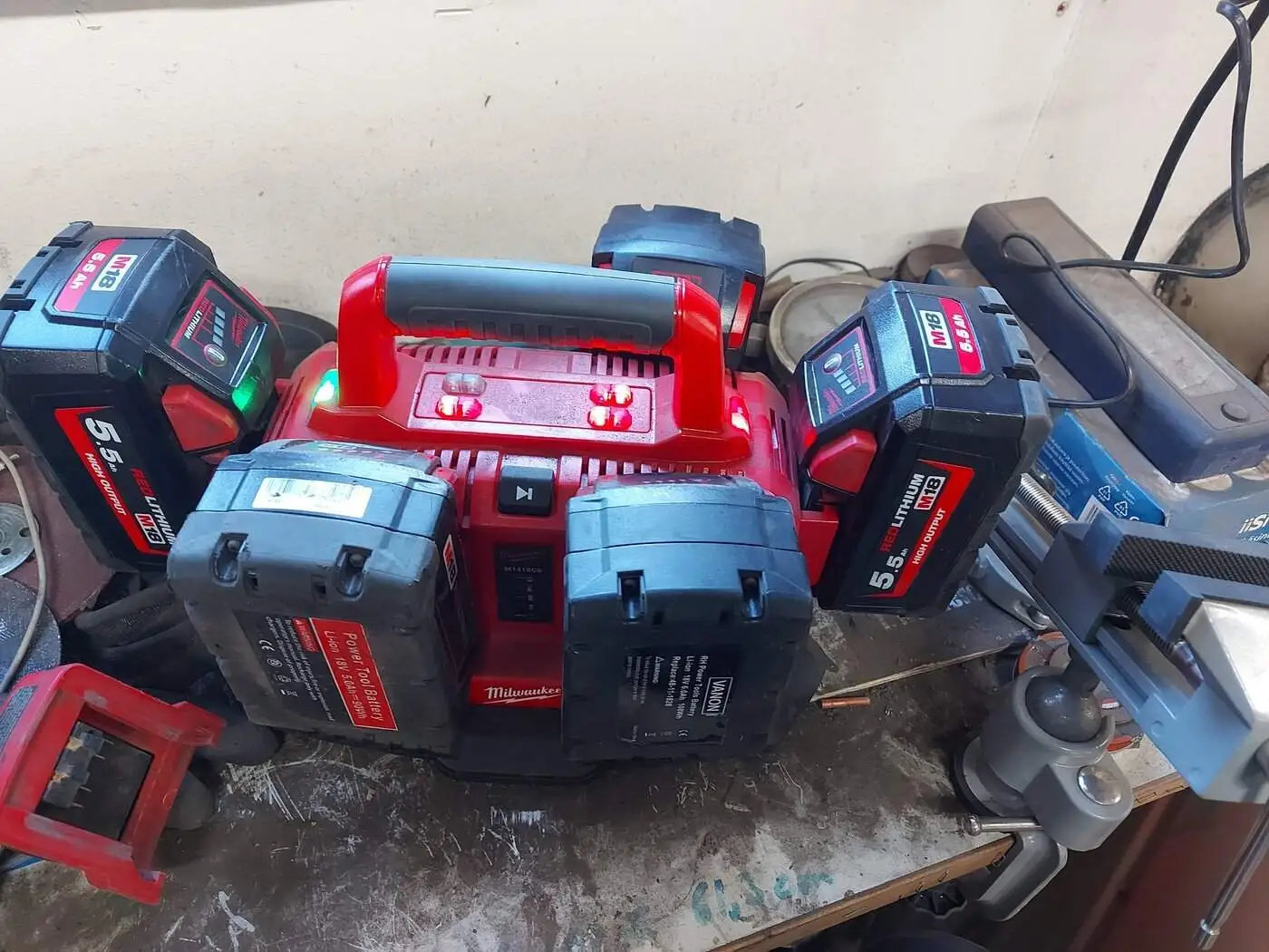

Taitaapi olla toinen high outputti sökönä....no laitetaan saksaan rivi kirjaimia katotaan mitä vastaa :rolleyes:

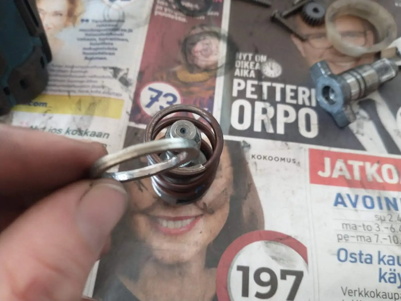

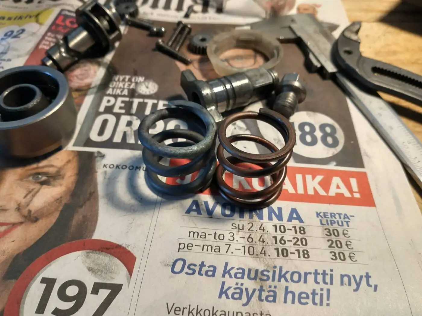

Ei jaksanut mitään hyödyllistä tänään tehdä, niin avasin piruuttaan tuon kiinanpyssyn. Eipä siellä oikein tilaa ole alkuperäiselle suunnitelmalle, joka oli, että lisää massaa vasaralle jollain tapaa.
Ajattelin, josko tuota jousta jäykentämällä ei lipsu niin herkästi yli, tulisko lisää voimaa?
Bemmin takaluukunjousi ei tykännyt lämpökäsittelystä vaan napsahti poikki. Ja varmaan oli liian paksuakin, ei olisi saanut lukituskuulia paikoilleen.
2,9mm shimmin sinne pistin. Ainakin tärisee käteen kovemmin ja kovempi ääni. Mutta silti ei bemmin pyöränmutteri auennut :rolleyes:

Syy on Petterissä :rolleyes:

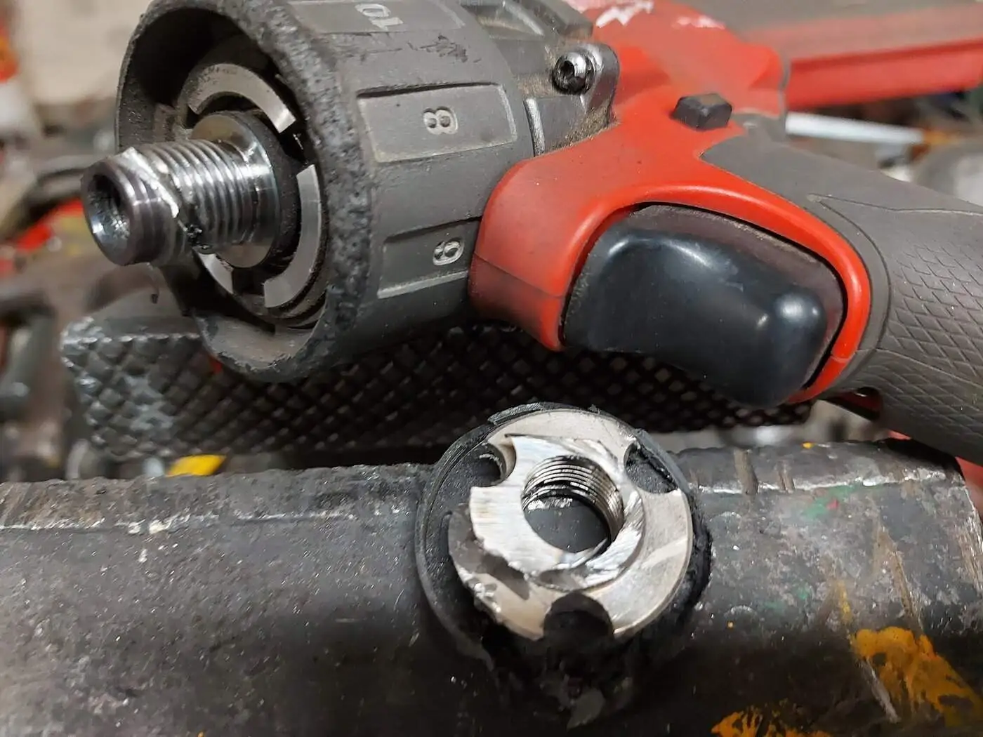

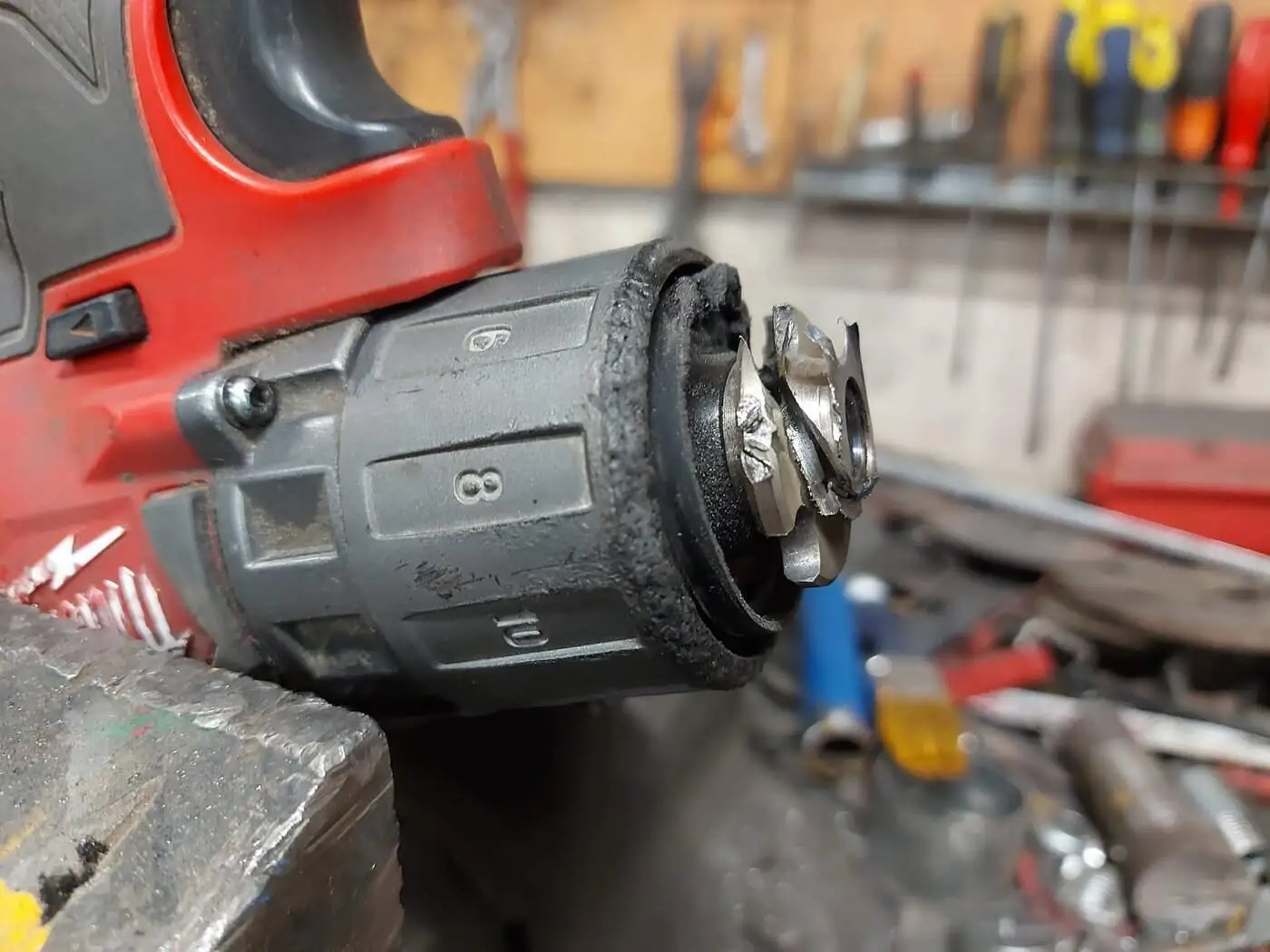

Joku sano (oliko paska) että milkkarissa saattaa olla istukka lujassa....juu kyllä on :beatdead:lämpöä,isoarällää,pientärällää ja se vaan :kiroaa:nauraa mulle....

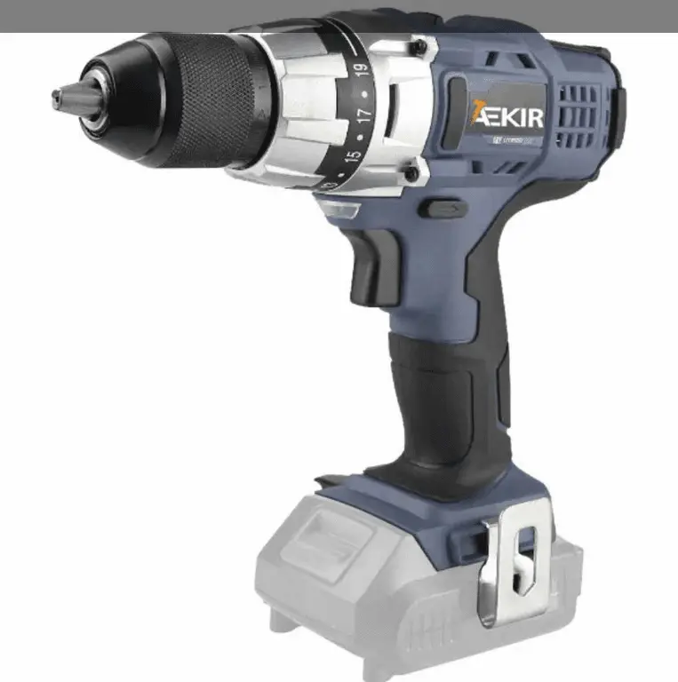

Tuli silloin aikanaan hommattua tollanen AEKIR akkurälläkkä, ja nyt sit kuukaus takaperin kävin hakemassa samaa sarjaa porakoneen. Rälläkkä on oelannut hyvin mutta tuo porakone on melko kehno, maksimi kierrokset melko matalat, ja istukka jotenkin hepponen, ei pure poranteriin kovin kovasti.
Reilu viikko sitten jouduin viemään poran takuuvaihtoon, kun jokin laakeri hirtti kiinni koneessa. No sain uuden (pora tullut takuuvaihtoon rikkinäisen akun takia) koneeen tilalle, mutta sillä ei keritty porata kun kymmenkinta reikää kun sekin alkoi hirttää kiinni. Täytyy vielä kerran käydä vaihtamassa uuteen, mutta seuraavan kerran kun se hirttää kiinni, niiin otan kyllä tuon koneen atomeiksi ja selvitän mikä siellä prakaa.
Joo en kyllä toista kertaa tule vaihtamaan mutta irtoshan se.....meinasin jo plasman virittää tulille kun rupes hieman hiertämään mokoma....
Näytä liitetiedosto 114212
Joo, saatiin me se irrotettua ilman rälläkkää mutta siihen piti hitsata hylsy istukan nokkaan niin että samalla kuumeni oikein kunnolla ja sitten sillä jytkyllä kolmevarttisella milkkarilla ja poralla pyöritettiin täysiä vastakkain. Vaati silti jonkun 5 sekuntia tuota väkivaltaa ennen kuin irtosi...
