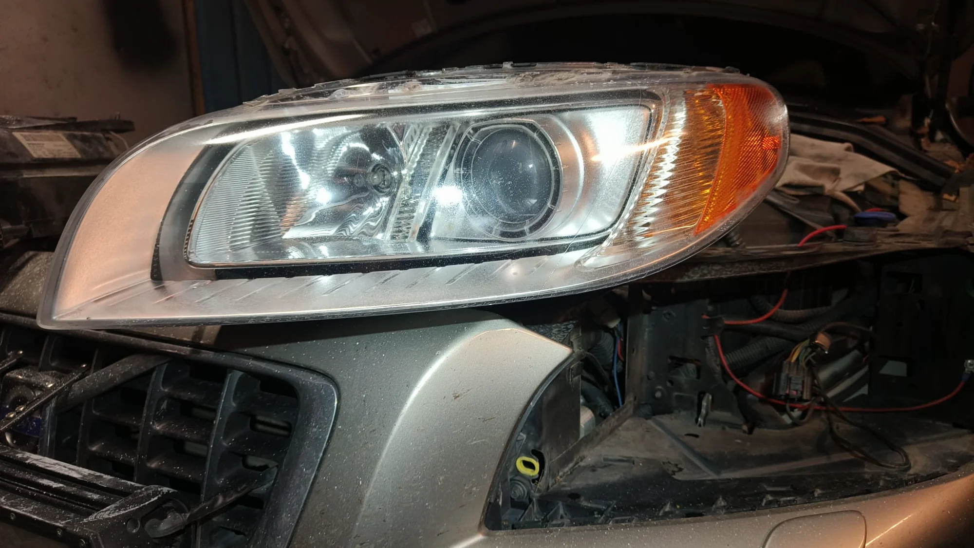

Mannekiinina -08 volvon 570tkm tietä valaissut yksilö. HiRVihondan umpioista ei oo kuvaa mutta niistä tuli vielä paremmat ja katsuri jo antoi reklamaation niistä kun ei kuulemma ole enää valokuviota...

Osaatko heittää nyt kahden auton kokemuksella kuinka monelle autolle tuo yksi 600ml pullo voisi riittää? Alkoi tuo setti kovasti kiinnostamaan.
No äkkiä sanoisin että varmaan 5-6 auton umpiot menisi, aika vähän tuota litkua minusta menee.
