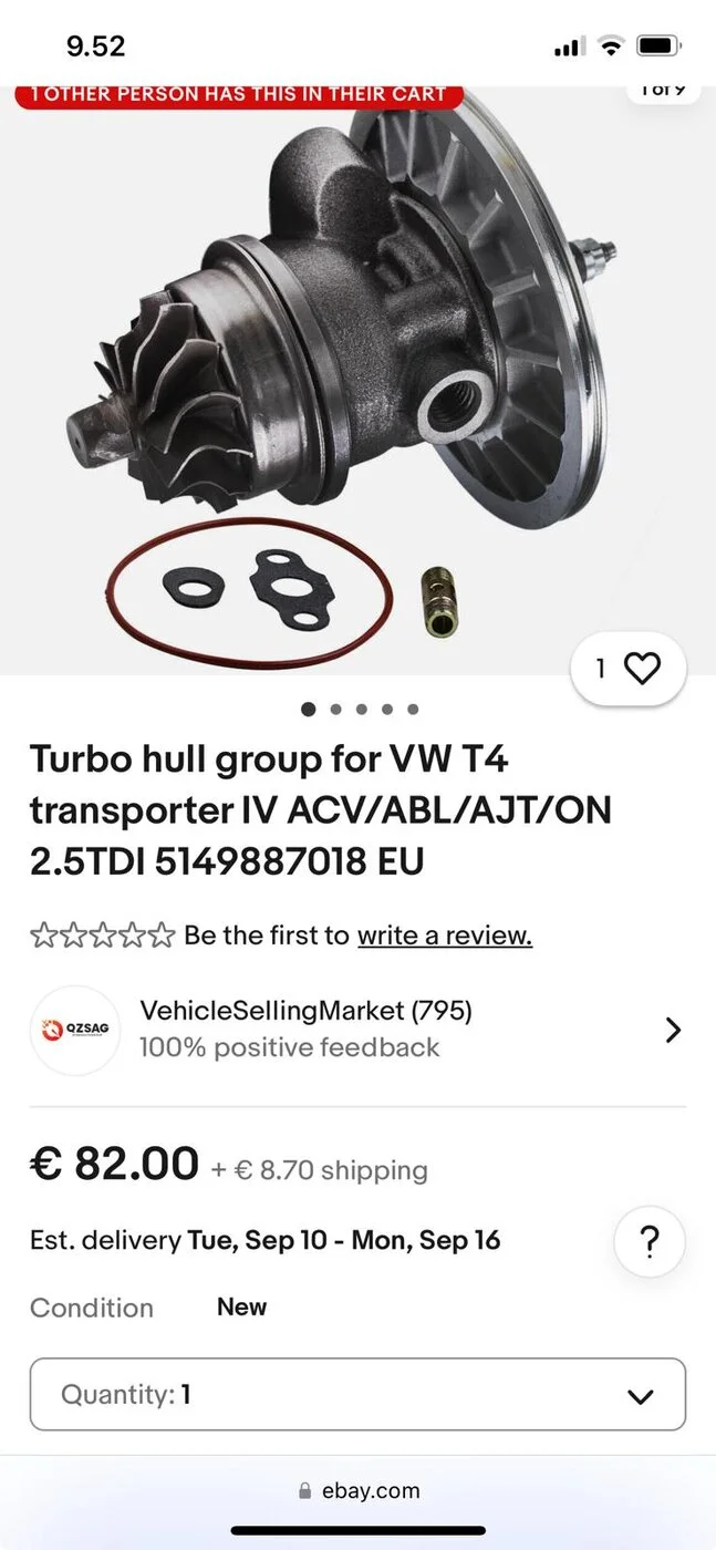

Nyt on Transporterissa leima. Vihdoinkin! Niinkuin aiemmin mainitsin, on viime kuukausina riittänyt autoremppaa. Kaikki alkoi siitä kun Transporterin turbo hajosi Elokuun lopulla. Erinäisten suunnitelmien jälkeen tilasin tuollaisen eBay sta

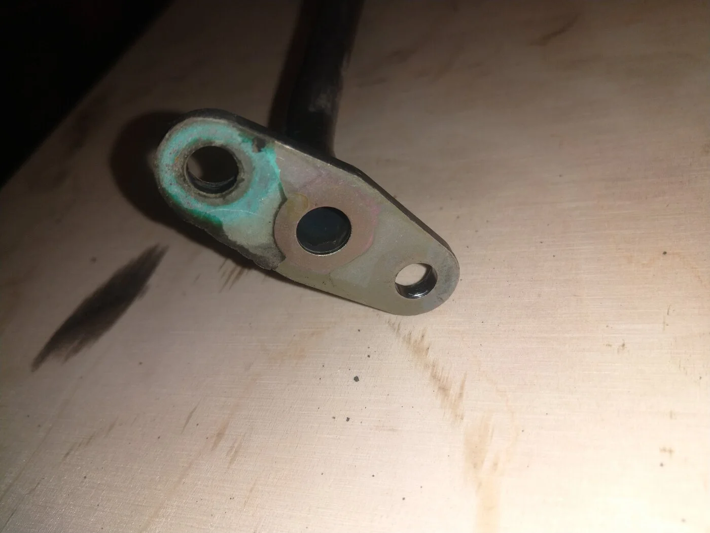

Siinä meni 3 viikkoa hajoamisesta ennenkuin auto oli taas ajossa. Sitten alkoi katsastus lähestyä ja peltiä oli hitsattava aika paljon. Tilasin uutta lattiapeltiä kaksi 375*1500 mm levyä, vajaan satasen kappale. Sopivaa hitsaus ajankohtaa odotellessa ajelin tyytyväisenä työmatkat. Kunnes kerran aamulla töihin menomatkalla välähti öljy paineen merkkivalo. Sain paikallisen kievarin pitäjältä ostettua öljyä (klo 06.15) ja pääsin töihin. Sielläkin öljyvuotoa etsittiin ja tultiin siihen tulokseen että öljyn jäähdyttimen juuresta se vuotaa. Lopulta meni liki kolme viikkoa ennenkuin vuoto oli korjattu. Ja se oli lopulta turbon paluuöljy putken tiiviste, tai sen puute. Näytä liitetiedosto 143197

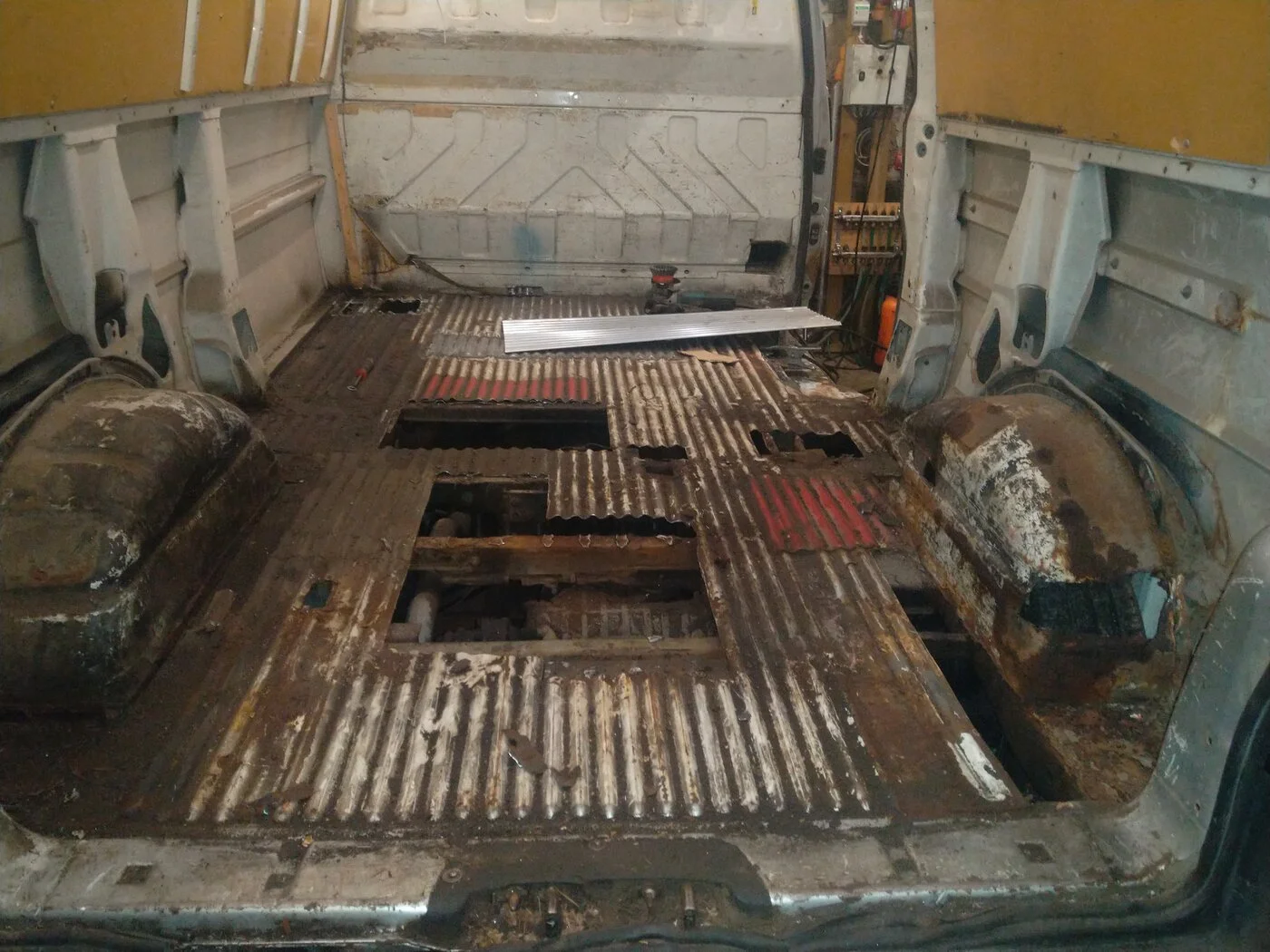

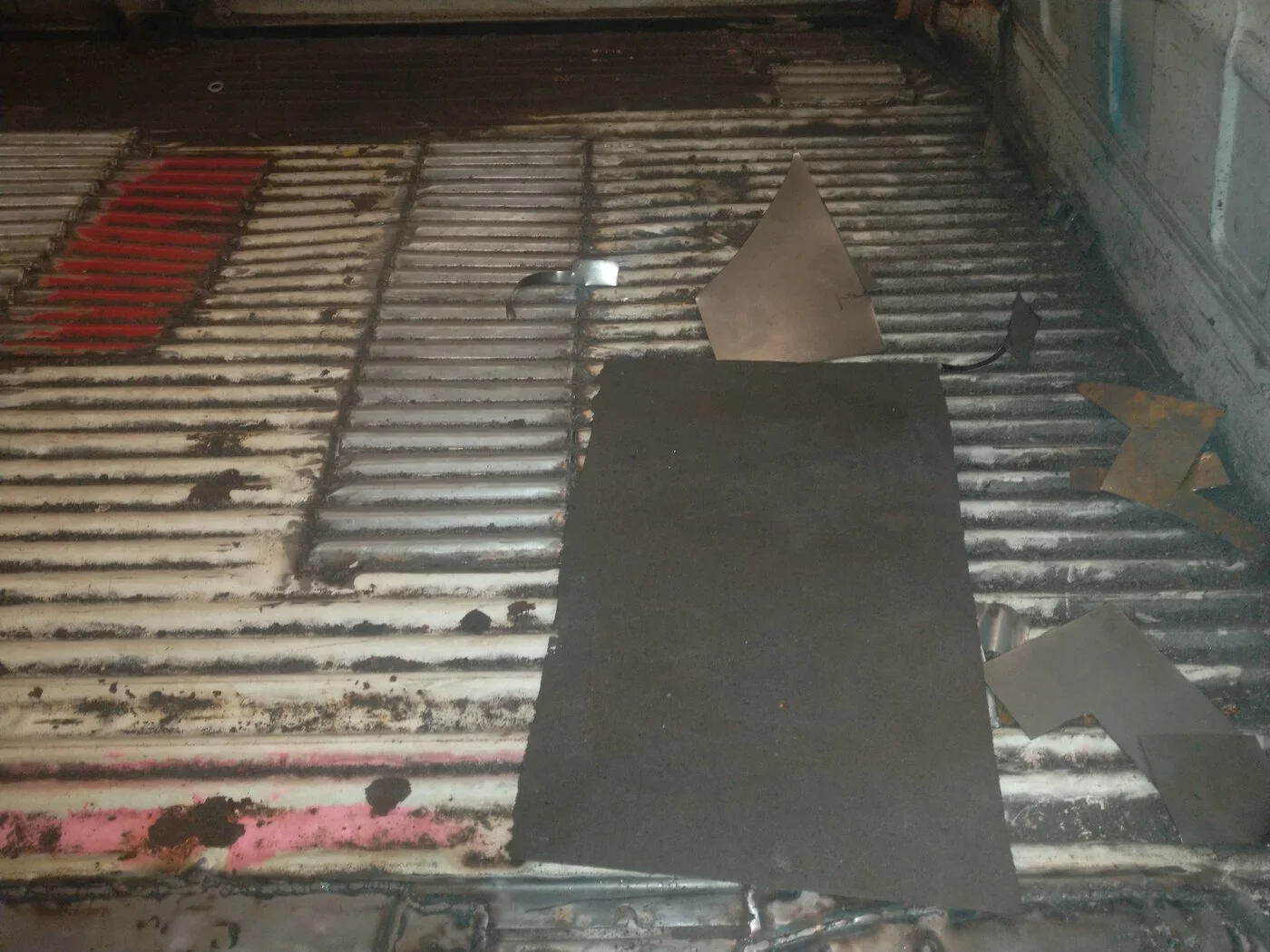

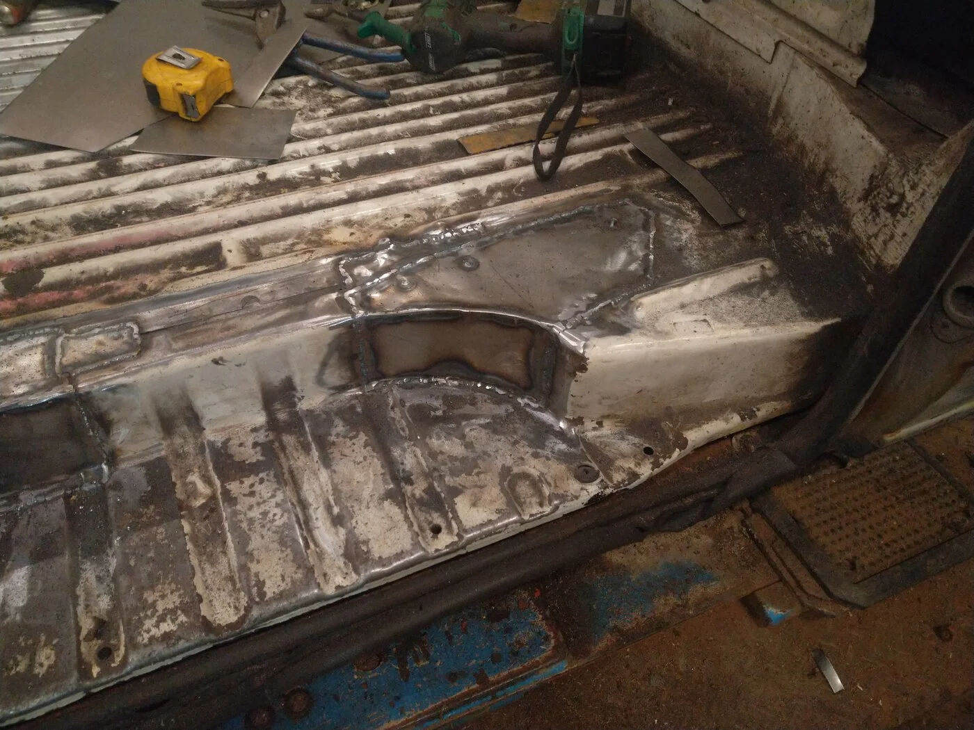

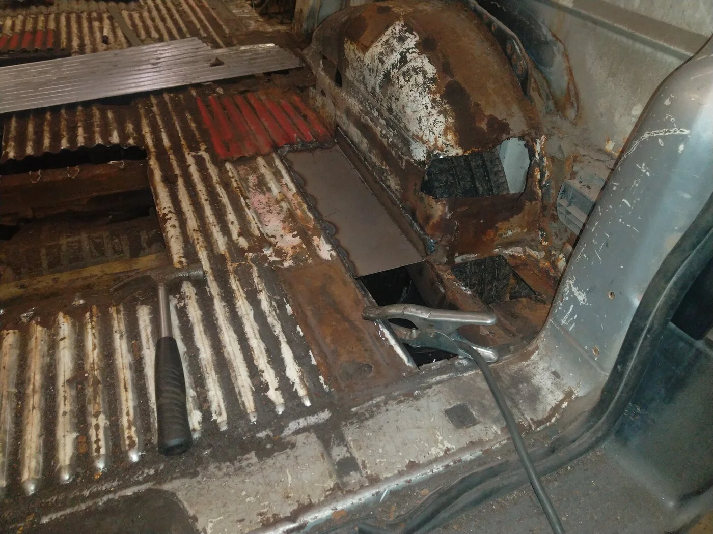

Sitten hitsattiin. Huolella. Varmaan reilu 20 tuntia. Kiitos @Arskava
Näytä liitetiedosto 143198Näytä liitetiedosto 143199Näytä liitetiedosto 143200Näytä liitetiedosto 143201
Lopuksi maalasin sen mustalla Ferrexillä.

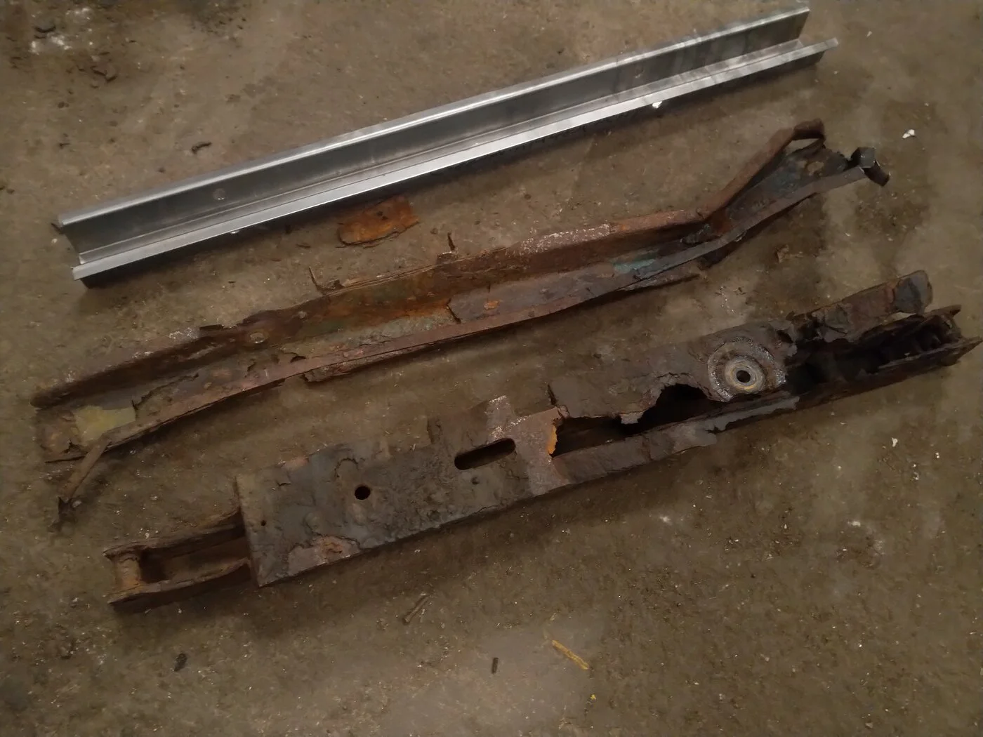

Sitten varasin ajan katsastukseen, viimeisenä päivänä. Ja kävin vielä auton alla. Perkele! Takaperän apurunko täytyy vaihtaa. Sekä se poikittainen palkki johon apurunko kiinnitetään. Siinä meni taas reilu pari viikkoa.

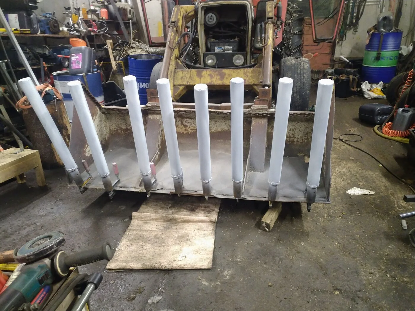

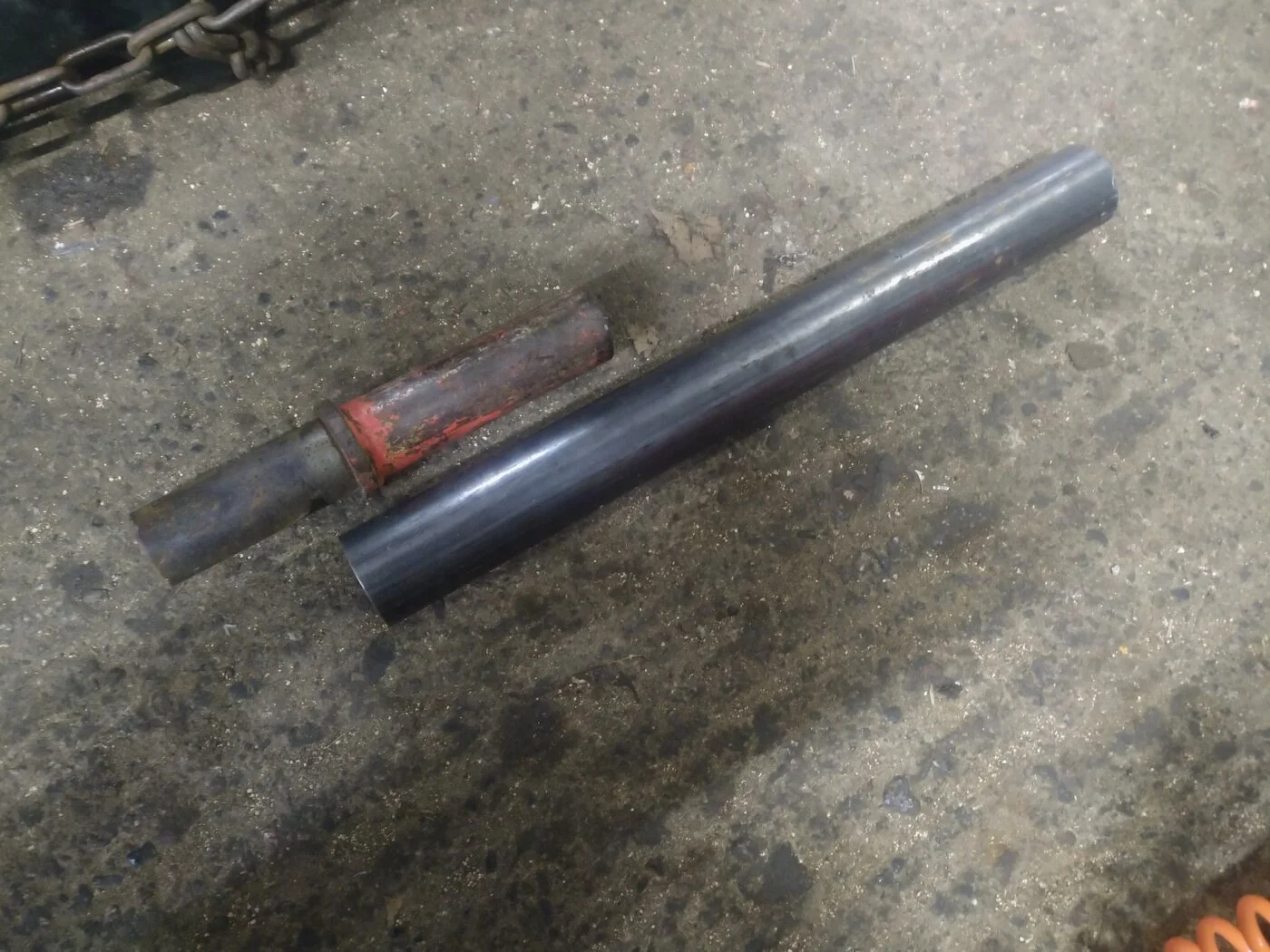

Vaihteeksi asiakastöitä. Naapurikylän metsätilalliselle metsäkärryn pankkoihin uudet jatkotolpat. Vanhoista jätettiin n. 20 cm natsat joiden päälle nämä uudet sitten hitsasin. Tolppien yläpäähän hitsasin pyöreät lätkät niin ei mene risut ja männunkävyt sisälle.
Sitten värit päälle niin on vähän tehdymmän näköinen
Maalasin nuo punaiseksi niin erottuu pimeällä paremmin. Pikkasen on sellainen fiilis että taidan huomenna vetää toisen kerroksen. Saas nähdä

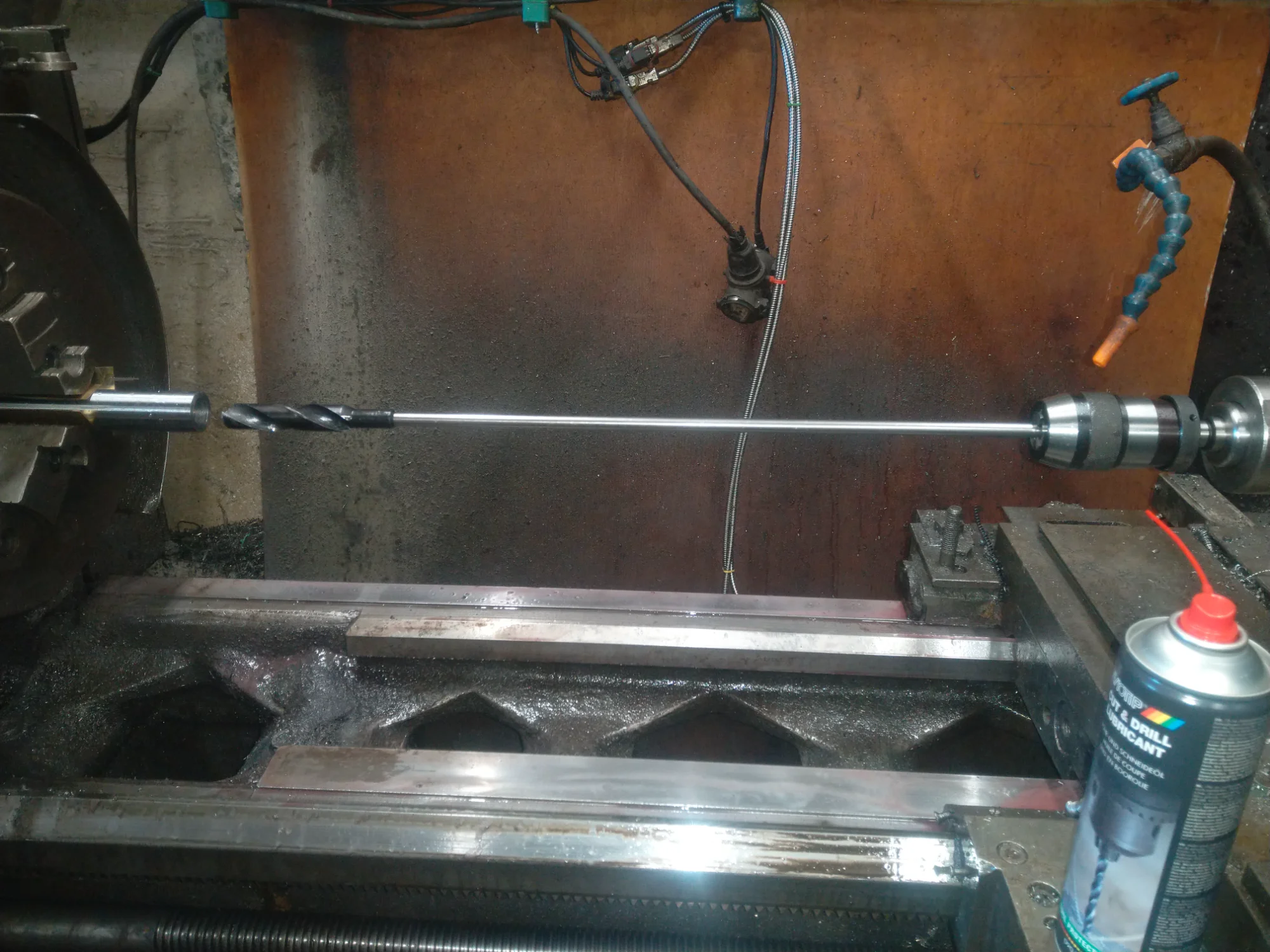

Pitkän reijän kaivaminen on tylsää hommaa, aikaa kuluu eikä tunnu mitään saavansa aikaan. Asiakkaalle kevennetty hydraulisylinteri. Ulkohalkaisija 30 mm ja reikä 20 mm.

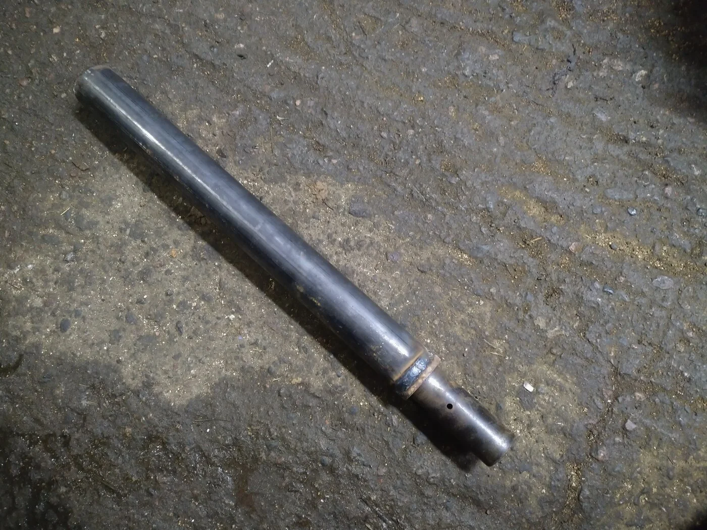

Ontto männän varsi. Haetaan keveyttä vaikka kokonaisuudessa sillä ei ole merkitystä. Mutta kun alkuperäinen oli kevennetty niin tehdään tästäkin sellainen. 1,3 kg sain painoa pois
Onttoa vartta löytyy joiltakin toimittajilta nimellä kromattu putkivarsi. Ei toki ainakaan yksittäistä varten kannatta hommata, tai jos kevennysreikä ei voi tulla varren läpi asti.
Joo, onttoa vartta on saatavilla mutta nyt pitää saada tämä mahdollisimman nopeasti valmiiksi että ehtii testaamaan laitetta eli ei ole aikaa tilata mistään ynnä tuo minkä mainitsit, reikä ei voi mennä täysin läpi. Toki sen voi tulpata
