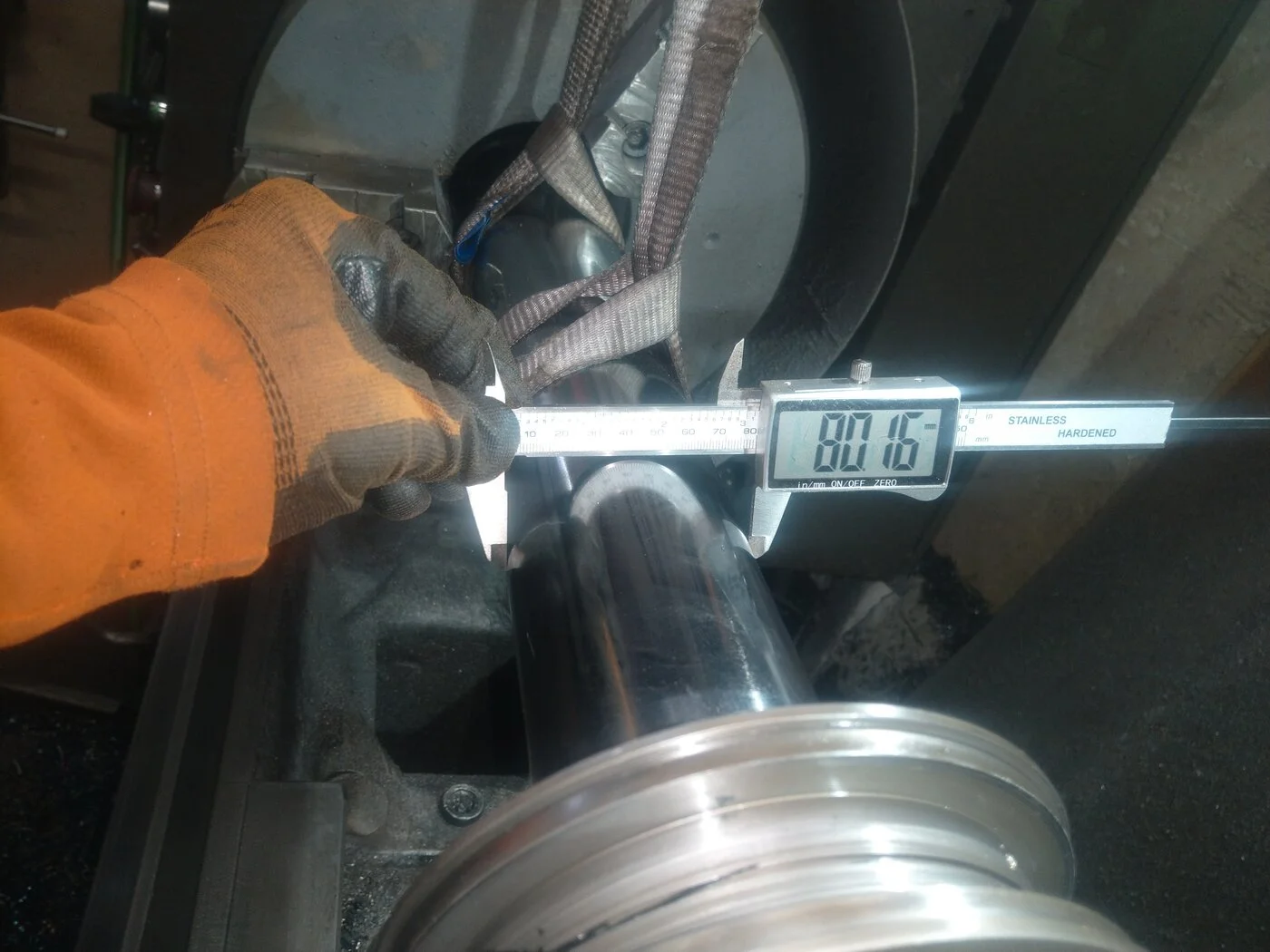

Vaihteeksi sorvaushommia. Asiakkaalle hydr sylintereihin varsien vaihto. Sitten vähän isompi varsi sorviin. 80 mm ja pituuttakin lähes metri. Männän vaihto. Tässä mallissa männät on hitsattu kiinni, mutta sehän ei tuota ongelmia koska @Arskava
Joo, se ne on päätyvaimennetut sylinterit. Kuvassa on vain yksi neljästä, kaikki on samanlaisia. Ja asiakas sanoi niitä tulevan lisää. Tuo isompi tarvitsee uuden männän koska nykyinen on keskeltä halki. Kuvassa näkyvä musta suikale on männän tiivisettä. Näitäkin on tulossa vielä lisää

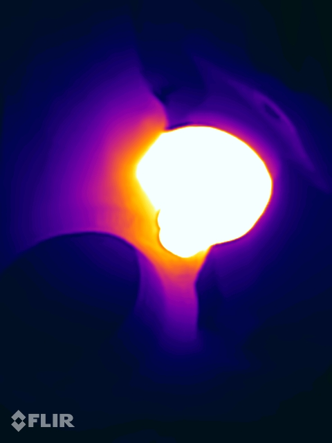

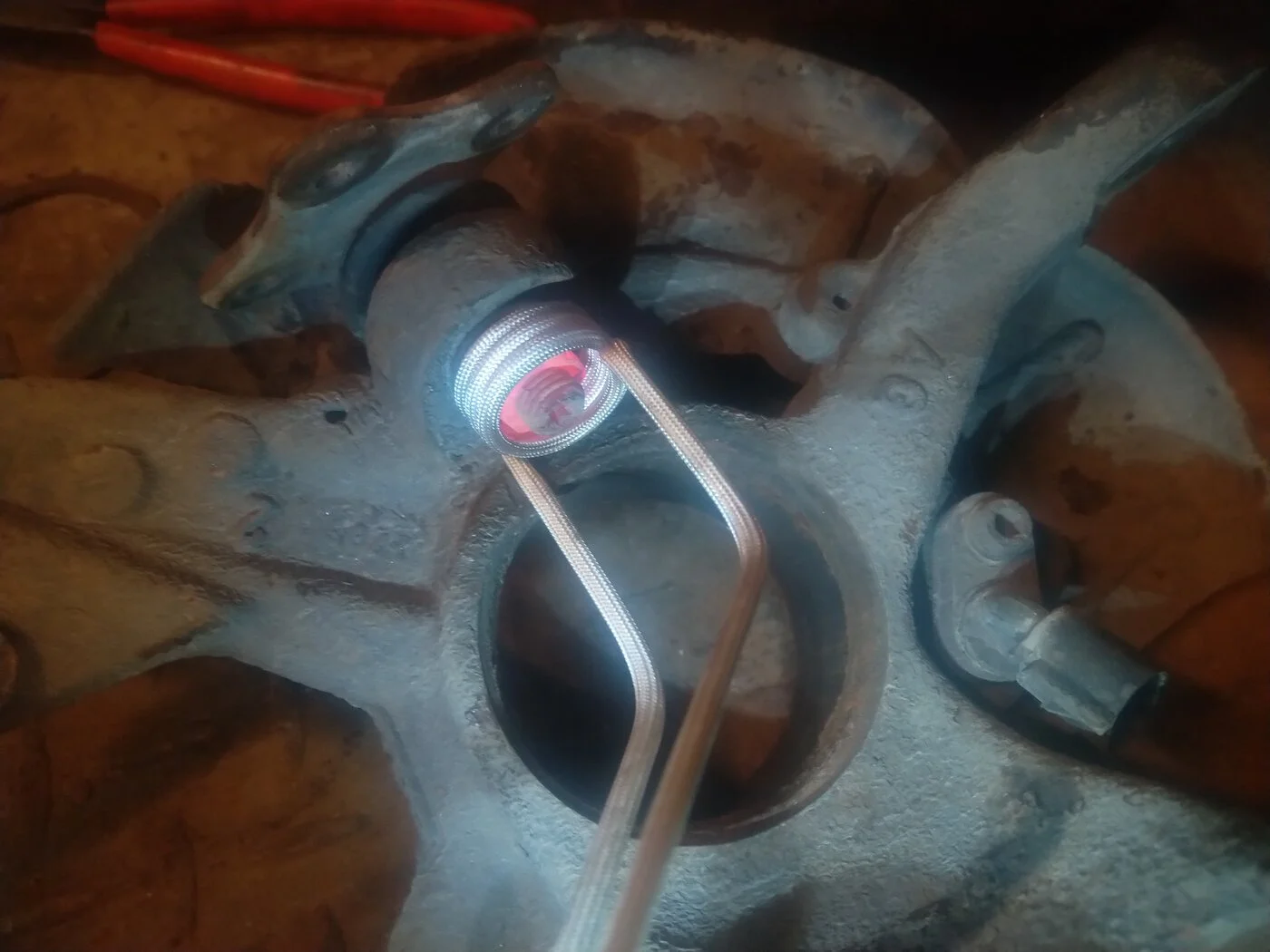

Tänään sitten tutkimaan Golfin katsastuksessa saatua vikalistaa. Vasen ala pallo, vasen etupyörän laakeri ja vasen etujousi. On se vaan kätsy peli tuo induktio kuumennin.

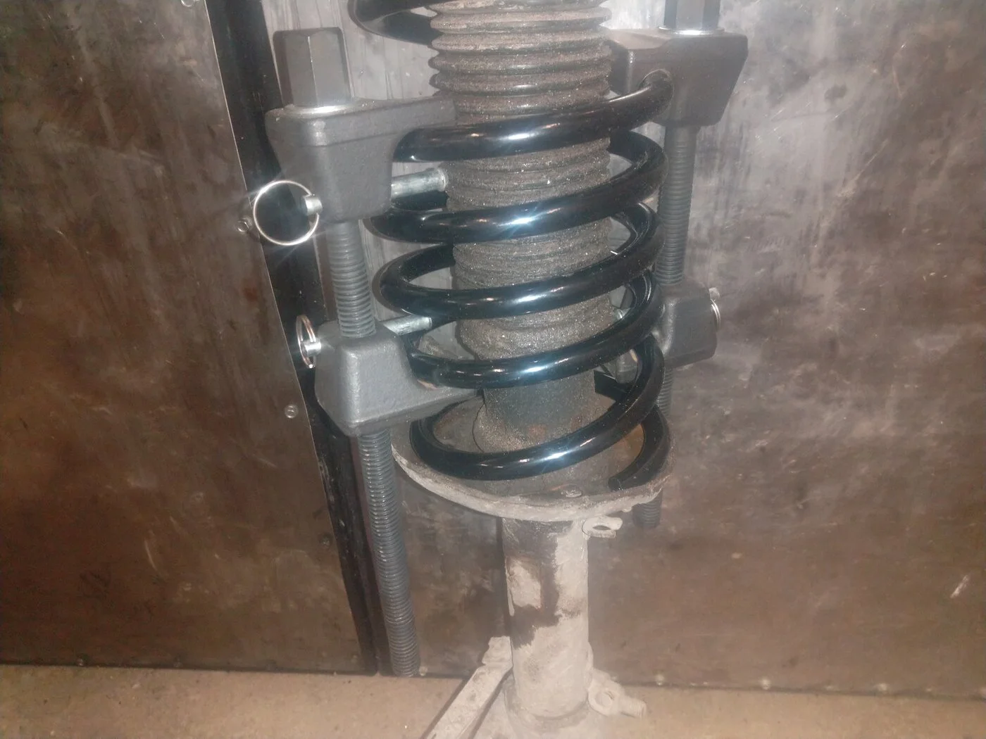

Js tuo vanhemman juniorin ostama jousipuristin, se on enemmän kuin sata jänistä!
Huomaa turvasokat jotka varmistavat että työkalu kestää siinä missä kuuluukin

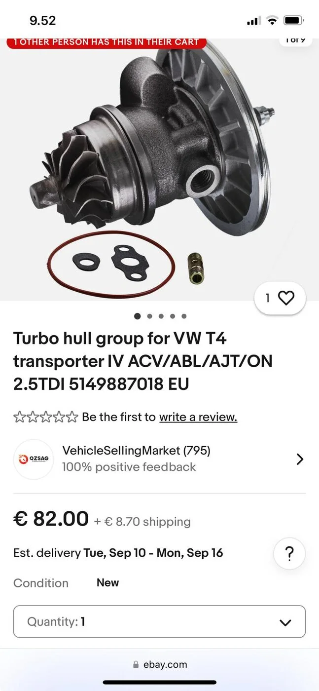

Nyt on Transporterissa leima. Vihdoinkin! Niinkuin aiemmin mainitsin, on viime kuukausina riittänyt autoremppaa. Kaikki alkoi siitä kun Transporterin turbo hajosi Elokuun lopulla. Erinäisten suunnitelmien jälkeen tilasin tuollaisen eBay sta

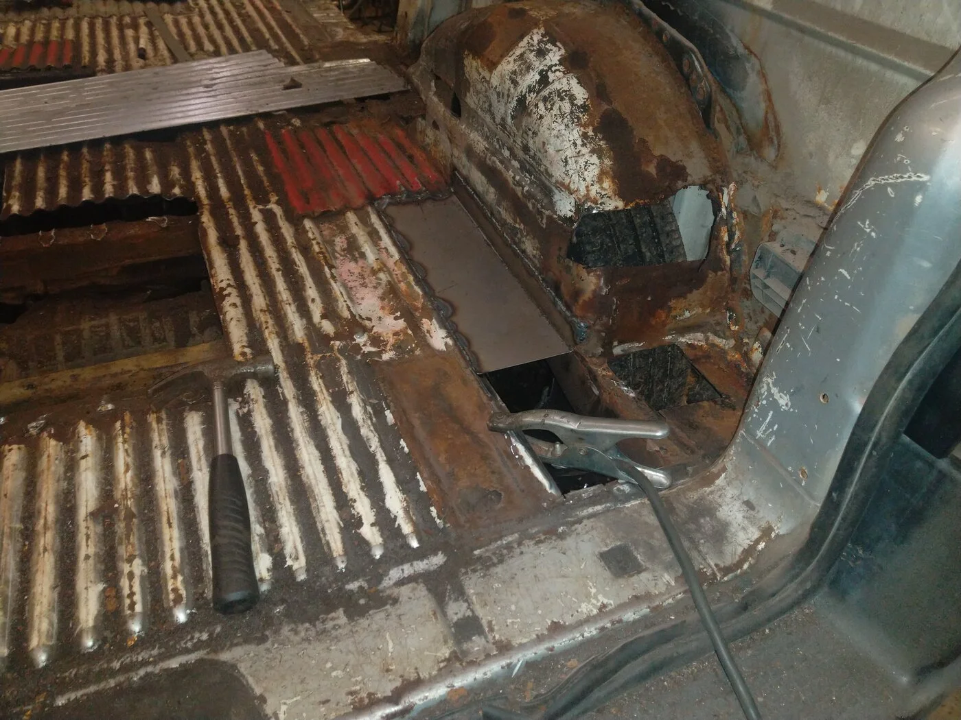

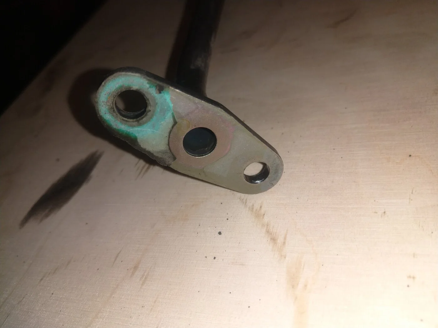

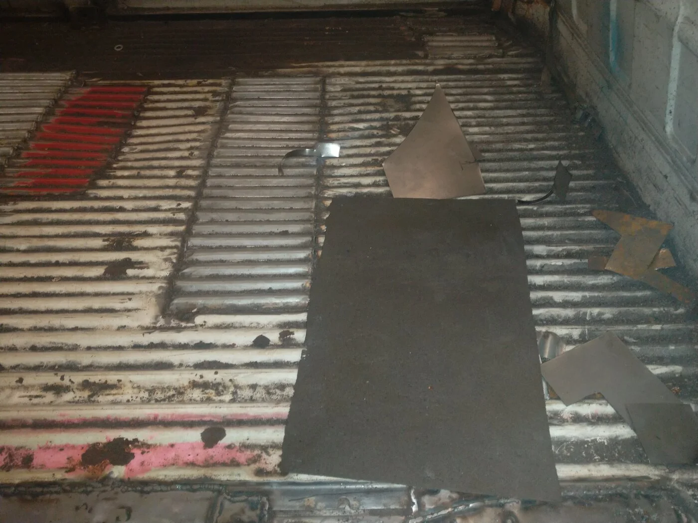

Siinä meni 3 viikkoa hajoamisesta ennenkuin auto oli taas ajossa. Sitten alkoi katsastus lähestyä ja peltiä oli hitsattava aika paljon. Tilasin uutta lattiapeltiä kaksi 375*1500 mm levyä, vajaan satasen kappale. Sopivaa hitsaus ajankohtaa odotellessa ajelin tyytyväisenä työmatkat. Kunnes kerran aamulla töihin menomatkalla välähti öljy paineen merkkivalo. Sain paikallisen kievarin pitäjältä ostettua öljyä (klo 06.15) ja pääsin töihin. Sielläkin öljyvuotoa etsittiin ja tultiin siihen tulokseen että öljyn jäähdyttimen juuresta se vuotaa. Lopulta meni liki kolme viikkoa ennenkuin vuoto oli korjattu. Ja se oli lopulta turbon paluuöljy putken tiiviste, tai sen puute.
En syytä ketään tästä, paikka oli todella ahdas, ihme että nuori mies sen turbon yleensä sai vaihdettua yläkautta. Ja kun öljyvuodon korjaamista varten kulmavaihde oli pois niin vaihdettiin myös ehjä lohkolämmitin paikalleen.

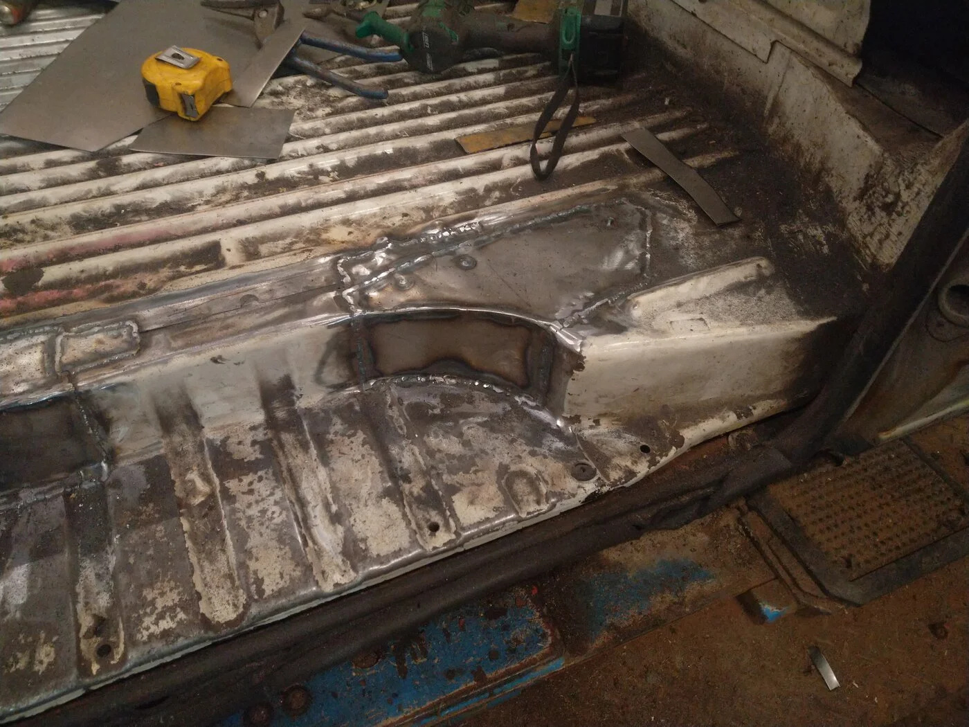

Sitten hitsattiin. Huolella. Varmaan reilu 20 tuntia. Kiitos @Arskava

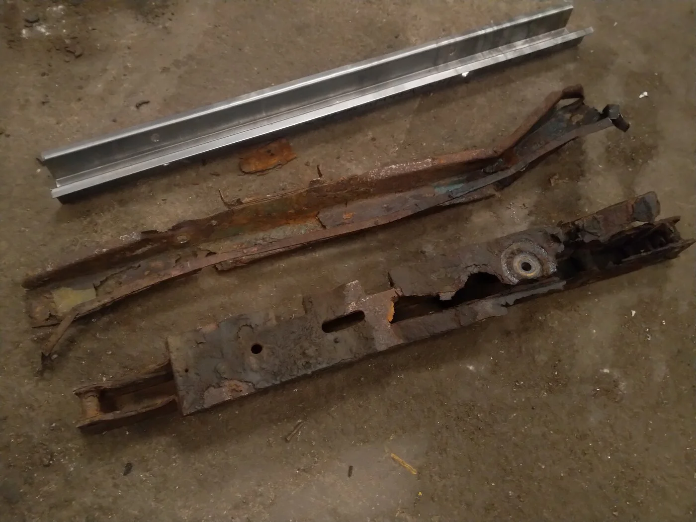

Sitten varasin ajan katsastukseen, viimeisenä päivänä. Ja kävin vielä auton alla. Perkele! Takaperän apurunko täytyy vaihtaa. Sekä se poikittainen palkki johon apurunko kiinnitetään. Siinä meni taas reilu pari viikkoa.

Siinä meni 3 viikkoa hajoamisesta ennenkuin auto oli taas ajossa. Sitten alkoi katsastus lähestyä ja peltiä oli hitsattava aika paljon. Tilasin uutta lattiapeltiä kaksi 375*1500 mm levyä, vajaan satasen kappale. Sopivaa hitsaus ajankohtaa odotellessa ajelin tyytyväisenä työmatkat. Kunnes kerran aamulla töihin menomatkalla välähti öljy paineen merkkivalo. Sain paikallisen kievarin pitäjältä ostettua öljyä (klo 06.15) ja pääsin töihin. Sielläkin öljyvuotoa etsittiin ja tultiin siihen tulokseen että öljyn jäähdyttimen juuresta se vuotaa. Lopulta meni liki kolme viikkoa ennenkuin vuoto oli korjattu. Ja se oli lopulta turbon paluuöljy putken tiiviste, tai sen puute. Näytä liitetiedosto 143197
Näytä liitetiedosto 143198Näytä liitetiedosto 143199Näytä liitetiedosto 143200Näytä liitetiedosto 143201
Näytä liitetiedosto 143206
