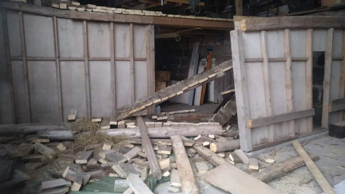

Nostimelle oli katsottu paikka jo vuosia sitten että "Vielä minä joskus sellaisen hommaan!" Siispä töihin. Ensin pudotettiin välikatto navetan katoksesta että saadaan nostokorkeutta

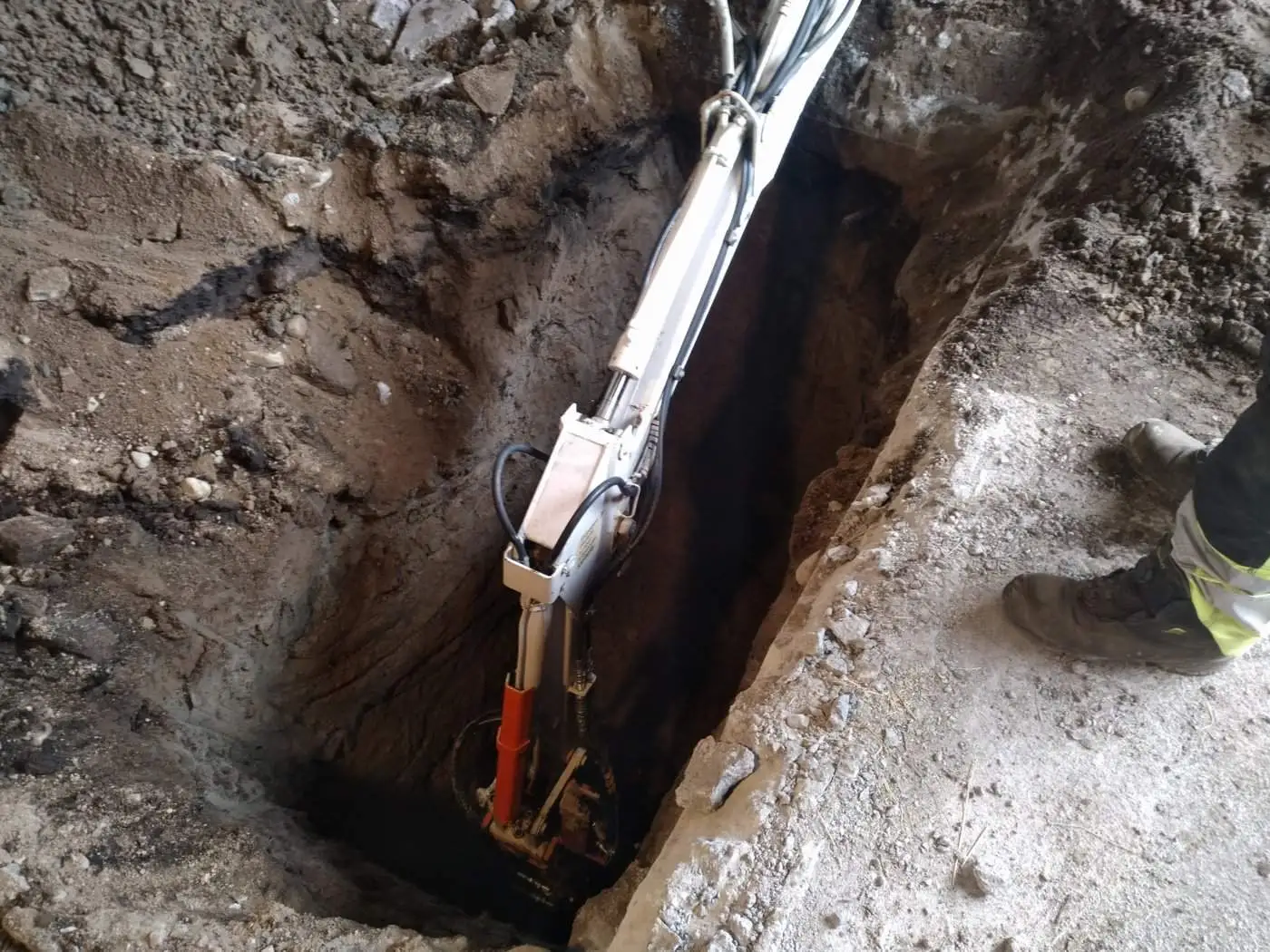

Sitten oli kuopan kaivun vuoro. Sylinterit ovat pitkiä (2,3m) joten kuopasta tuli 2,5m syvä jonka Antsa kaivoi Bobcatillaan

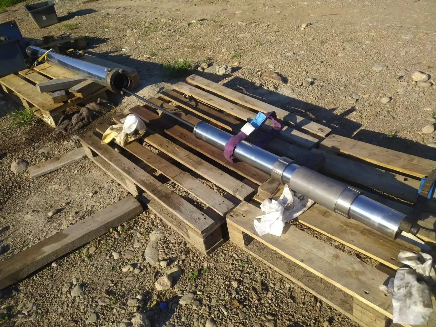

Betonin kovettumista odotellessa hiekkapuhalsin ja maalasin ajosillat sekä oli aikaa huoltaa sylintereitä. Koeponnistuksen tuloksena tein päätöksen tiivisteiden vaihdosta. Samaan syssyyn uusittiin myös letkut
Sitten vuorossa sylintereiden asennus

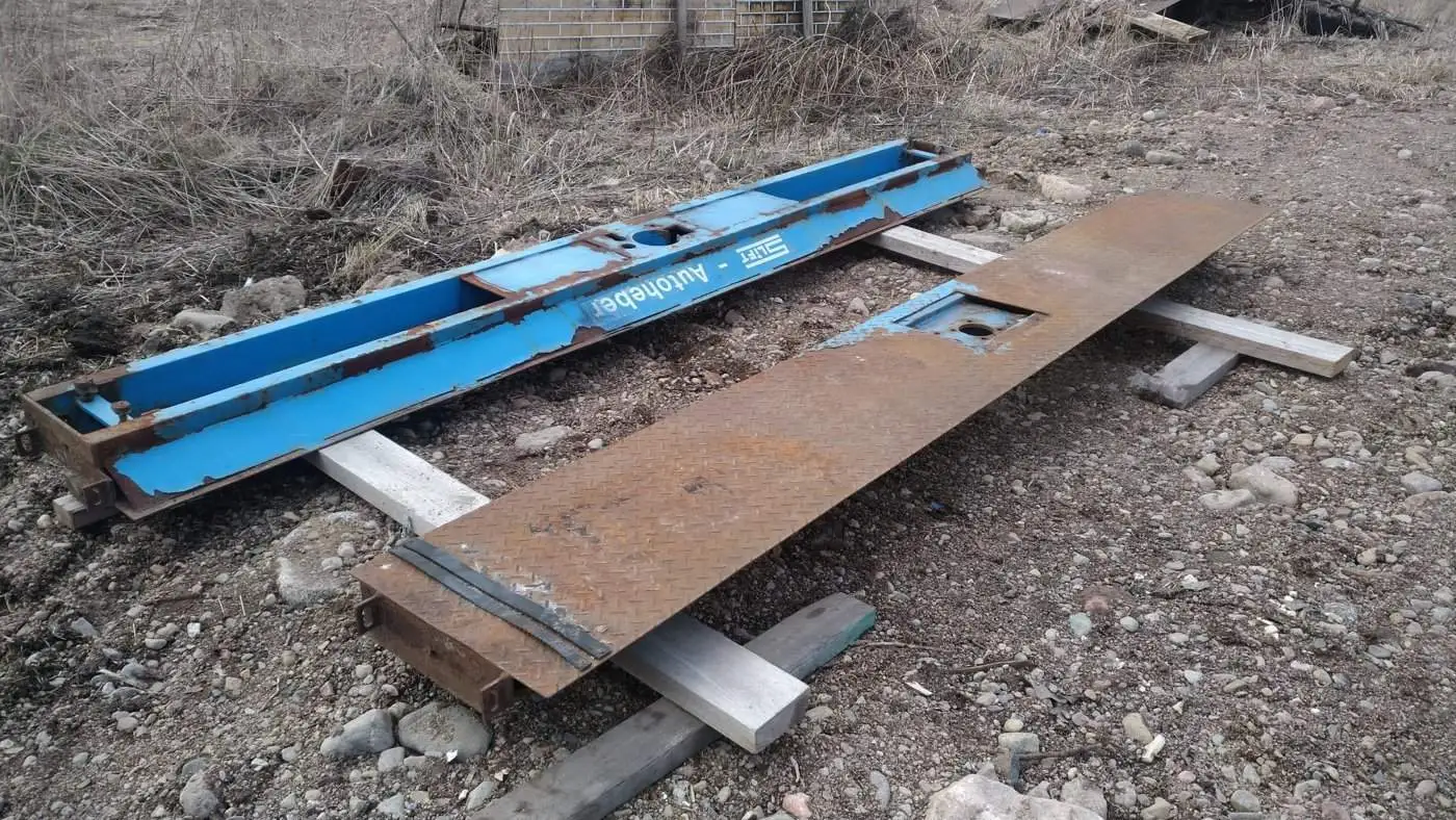

Ajosillat ennen värin vaihtoa
