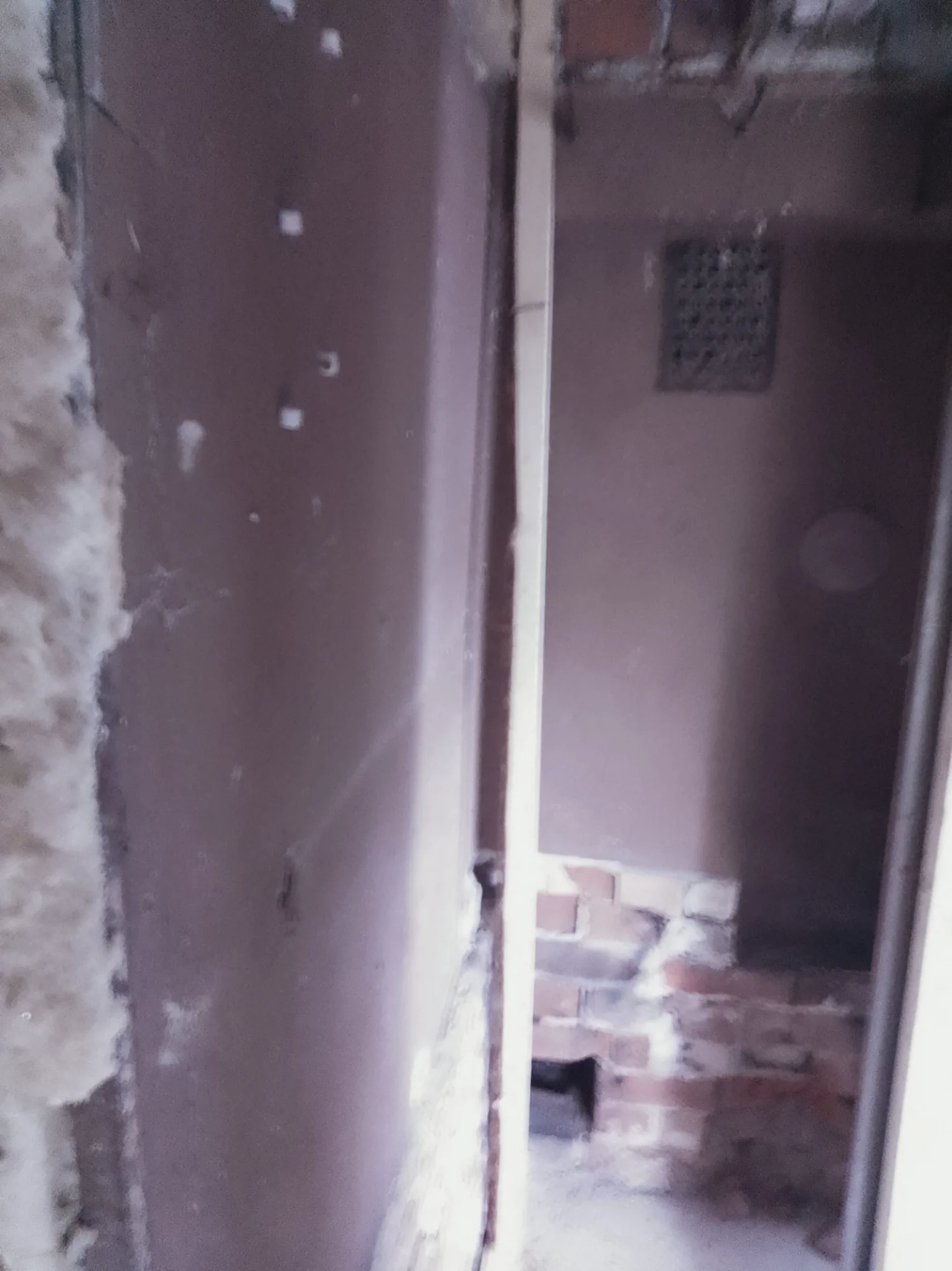

Näytä liitetiedosto 170838 siinä olis yks 50*50 koolinki tolppa pystyssä miten vittu toi villotetaan? Tarkoitus tehdä tohon seinään koolaus ja lisäeristys mutta ton seinän muoto on himpun![]()

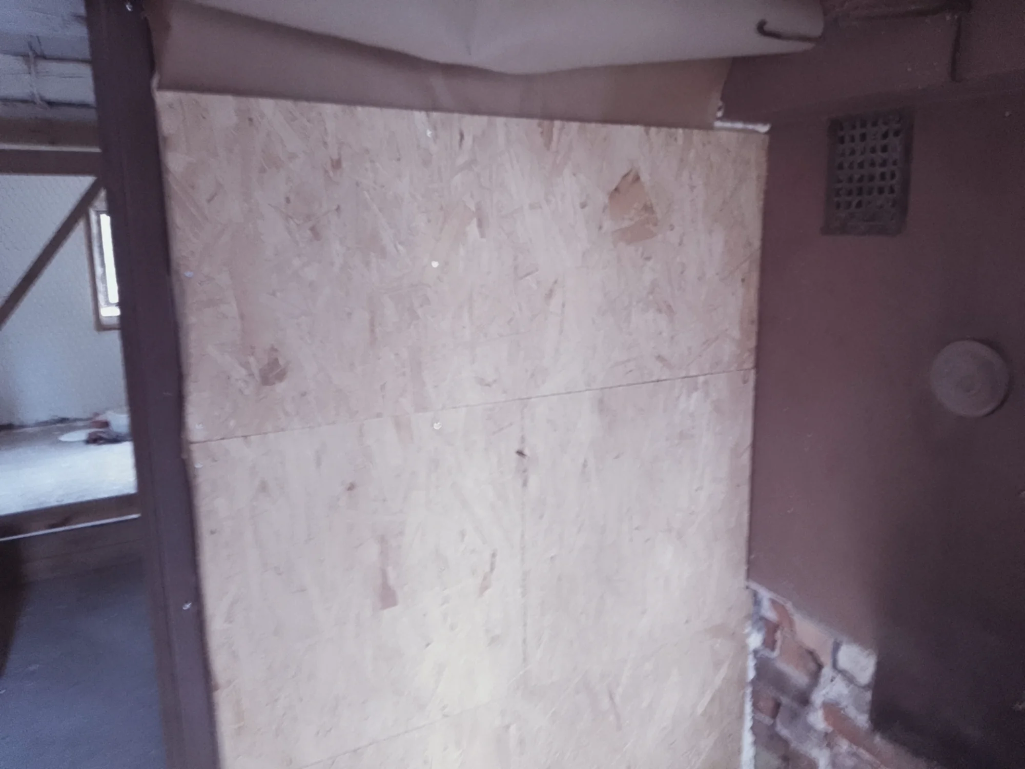

Samalla tekniikalla olen tehnyt purutäytteistä seinää. Alhaalta alkaen, tervapaperi ja raakalauta vaakaan. Muutaman laudan olen laittanut kerrallaan ja sitten tunkenut höylänlastuja tiiviisti. Ikkunoiden alle ulkopintaa vasten laitoin 20 cm korkean 30 mm uretaanilevyn niin saa purut painua minkä painuu.Sain muuten älynväläyksen. Vittu mulla on tuolla jossain jemmassa 2 paalia puhallus villaa. Paperi alareunasta tolppin noin metrin korkeuteen niitaten ja vaikka ensin metrin korkeudelle levy, selluvillaa saaviin ja jollakin vispilällä möyhään ja eiku seinän väliin jollaki kepillä kevyesti sorhoen
. Ihan ylälaitaan sitte menee villa loppu tiivisteeksi
Verstaan gyprokkiseinät tehtiin koko korkeuteen kerralla. Onnistui purutus niinkin kun tuli niin paksulti eristettä että ei holvannut pahemmin täyttäessä
Toi on pakko huolella "survoa" muuten ei mene ku pikkusen tavaraa ja jää aivan höntyseksi. Keveää niin ei se painu niinku puru. Helvetin hidasta hommaa mutta on varmasti tiiviisti vanhaa joka suuntaan kieroa seinää vastenLuo tili tai kirjaudu sisään kommentoidaksesi
