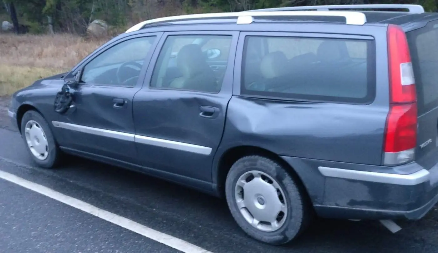

Koko peilin osanumero on 30634059 ja ilmeisesti vuosimalleista 00-04 - ainakin V70.
Joo. Olin vähän hämmästynyt kun ilmoitti suorilta, että kaikki uutta ja mitään ei edes yritetä oikoa.
Palaveerasin pienemmän verstaan kanssa ja pohdittiin, että yrittävät oikoa takakyljen säädylliseen kuosiin ja itselle jää löydettäväksi uudet ovet ja sivupeili.
Peili lähti juuri purkaamolta matkahuoltoilemaan tänne päin. Yhdestä purkuautosta on värikoodikysely päällä. Pari viikkoa täytynee rilloa tuollaisena (tosin ajattelin kohta yrittää omin virityksin painaa noita ovia hiukan ulospäin. Ei niissä enää mitään häviä.

Pakko todeta että on ollu tähdet sun muut merkit kohdillaan että noin pahaa jälkee sai aikaseks.

Äsken lastasin ehjät ovet Volvon paksiin. Sopivasti löytyi purkuauto samalla värikoodilla ja vuosimallilla. Ei uskalla hotellin parkkihallissa alkaa vaihtohommiin - jos joku menee pieleen, niin tulee pitkä viikko ja kotimatka ovettomalla autolla. :hermot:

Ostitko takaloksun pintapellin. Itse siististi irroittaen.
En. Yritän ensin oikoa ja katson sitten kuka saa kunnian korjata vahingot.
En suosittele. Nimittäin kukaan ei mielellään (pienestä rahasta) enään ota hommaa, jos joku on vähän itse harjoitellut...
Tuon pokkauksista (oven sauma, ikkunan alaraeuna) näkee, että pelti on paennut aika paljon, ja se tarvitsisi vetoja. Jos sen vain potkaisee ulos, niin onpa kuin perunasäkillä nuijittu.

On ollut tuo kärri vasta hetken. Haluaisin ensin seurailla onko siinä muuta isompaa ennen kuin hakkaan rahaa peltitöihin. Jos saisi suurempia oikaistua kotikonstein ja jos yhteiselo sen jälkeen sujui mutkattomasti niin katsotaan paljonko olen valmis panostamaan suhteeseen.

Miten tuo vaikuttaa peltiseppään. Kaikki joista olen kysyt ovat rälläköimässä hittoon koko takakulman. Siinä karkelossa uskoakseni aivan sama olenko itse murjonut peltiä vai en.
Eihän siihen tarvii muuta kuin kohdistaa samansuuntainen negatiivinen voima, mikä sen on vääntänytkin, niin se oikenee. Helppoa, eikö... :D
Oikea peltiseppä oikoo sen vanhan osan ensin muotoonsa, tosin jättää ne viimeiset hieromiset tekemättä. Tämän jälkeen mitoittaa uuden osan. Sitten vasta porataan pistehitsit pois ja katkaistaan ne puskusauman kohdat yms. Vanha kappale irroitetaan ja saumat hiotaan. Tämän jälkeen uusi osa periaatteessa istuu paikalleen yhtään lisää oikomatta.
Sellaiset sepät, jotka ottavat rälläkän käteen ensimmäisenä ovat ammattitaidottomia valepeltiseppiä.
En ole itse peltiseppä, mutta paljon vierestä katsonut.
Päivitellään tätä. Ovet tuli viime viikonloppuna vaihdettua ja ainakaan tähän aikaan vuodesta ei havaittavaa sävyeroa ole. Uutena ominaisuutena ohjaustehostimen pumppu tuntuu pitävän ääntä. Tehostimen säilössä näytti olevan vahvasti kuravellin näköistä tavaraa. Olisiko joku sankari täyttänyt väärällä nesteellä. Pitänee selvitellä mitä tuossa kuuluu olla ja huuhdella systeemi kokeeksi puhtaaksi. Toivottavasti pumppu ei ole vielä hajonnut.
