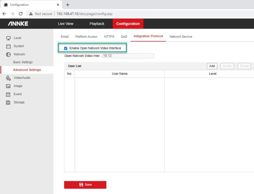

ONVIF:n erikseen päälle kytkemisestä mainitaan mm. oheisessa pdf-liitteessä "Connecting Hikvision Cameras". Kaksi omaa kameraa on merkkiä ANNKE. Niiden hallintasivu muistuttaa hyvin paljon Hikvisionin vastaavaa. ONVIF:in päälle kytkentä löytyy samoilta nurkilta kuin oheisessa ohjeessakin, mutta näyttää hieman erilaiselta:
Liitetiedostot

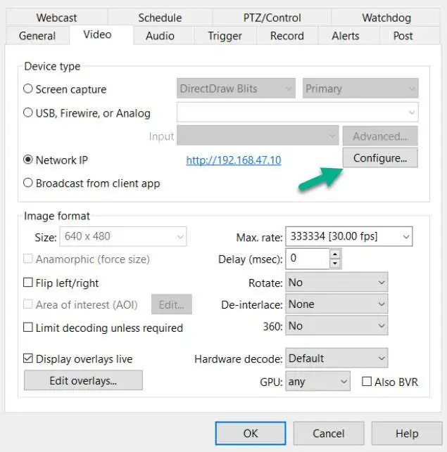

Kun noissa ANNKE-merkkisissä kameroissa kytkee ONVIF:in päälle, niin Blue Iriksen kamera-asetusten tekeminen etenee seuraavasti:

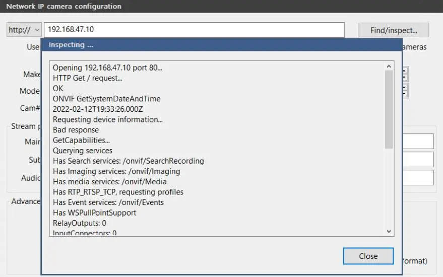

Find/inspect -nappulasta painamalla BlueIris kyselee kameralta tietoja. Kun ONVIF on kytketty päälle, niin se saa kyselyynsä vastauksia, mutta kaikkea tietoa ei välttämättä irtoa.
Tässä tapauksessa kamera ei kerro Blue Irikselle ns. substreamin asetuksia. Kenttä jää tyhjäksi, eikä Blue Iris löydä kevyempää striimiä ollenkaan:

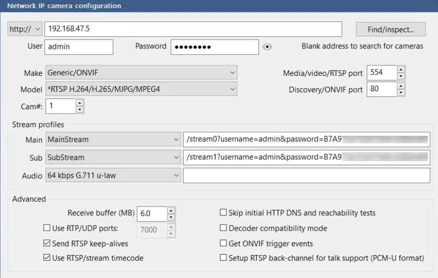

ANNKE-kameroista poiketen vastaava Anpviz-merkkinen vastaa edellisen esimerkin kyselyyn hyvin seikkaperäisesti:
Tämän jälkeen striimien asetukset onkin helppo tehdä. Kamera kertoi kaiken tarpeellisen:
