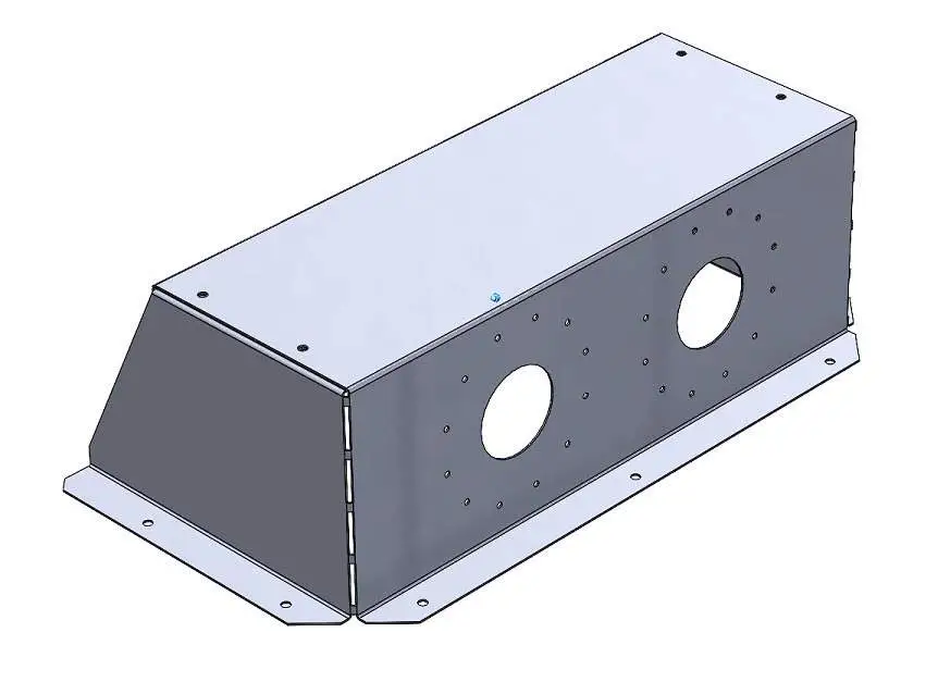

Kävin kuvailemassa kännykällä räystään alla ymmärtääkseni, kuinka paljon räystäs peittää näkymää. Kameroita pitää tiputtaa hieman alemmas, sitten niiden kuvakulmat riittävät. Ne häviävät kuitenkin näkyvistä, kun vähän kauempaa katsoo.

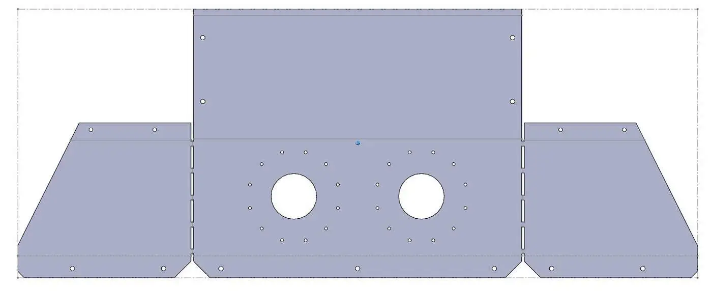

Tällainen pönttö pitää kehittää. Johdot voi tuoda räystään aluslautojen raosta, jolloin ne jäävät boksin sisälle piiloon, samoin kuin liittimet, jotka ovat aika isoja mötisköjä.

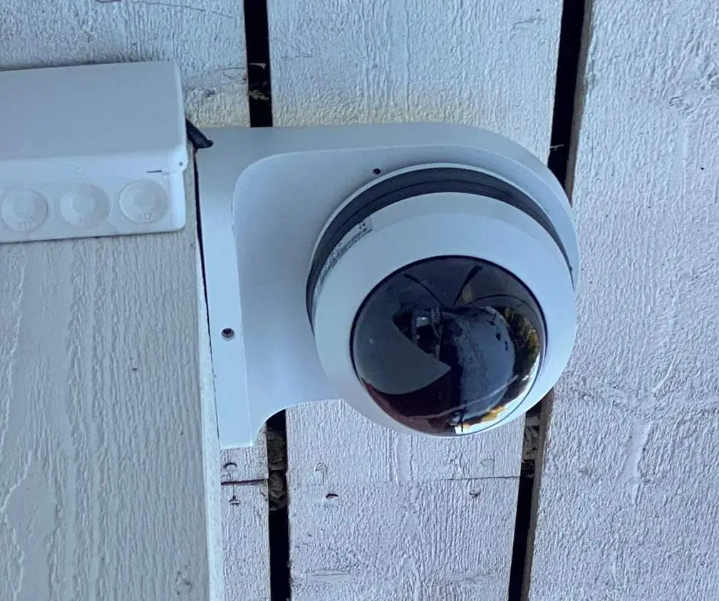

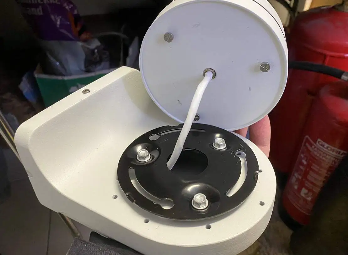

Kameran kiinnitys on vähän kumma. Reikäjako ei käy yleisiin seinäjalkoihin. Asennus onnistuu kuitenkin kiinnittämällä asennuslevy poraruuveilla seinätelineeseen.
Kupu on aika voimakkaasti tummennettu. Se on hyvä siinä mielessä, että mahdollinen rosmo ei ihan ensivilkaisulla voi päätellä onko hän kuvassa vai sektorin ulkopuolella. Kupu kuitenkin - kuten yleensäkin tämän mallisissa kameroissa - heikentää kuvan laatua jonkin verran, muovin optisten vääristymien takia. Kuva on kuitenkin käyttökelpoinen. Kamera toimii Blue Iriksen kanssa ihan hyvin ja kääntyilee ja zoomaa niin kuin pitääkin. Käyttöpaikassaan tätä kameraa ei juurikaan käännellä tai zoomailla jatkuvasti. Ominaisuus kuitenkin helpottaa asentamista paljon.

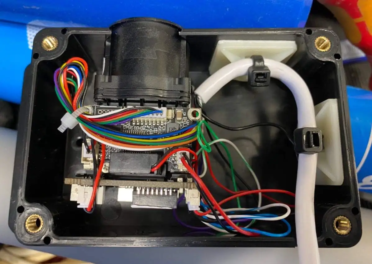

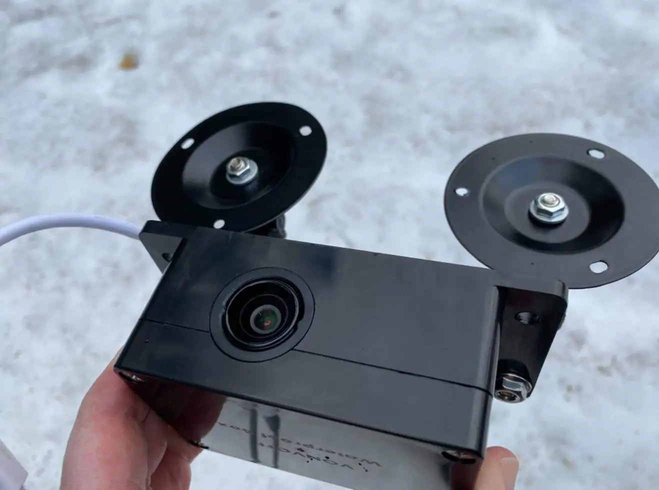

Laitoin Esunstarin parempaan koteloon. Kiinnitys paikalleen on vähän omalaatuinen, mutta toimiva. Kotelo roikkuu kahden hinnat-alkaen-mallisen kameranjalan varassa ikkunan yläreunassa.

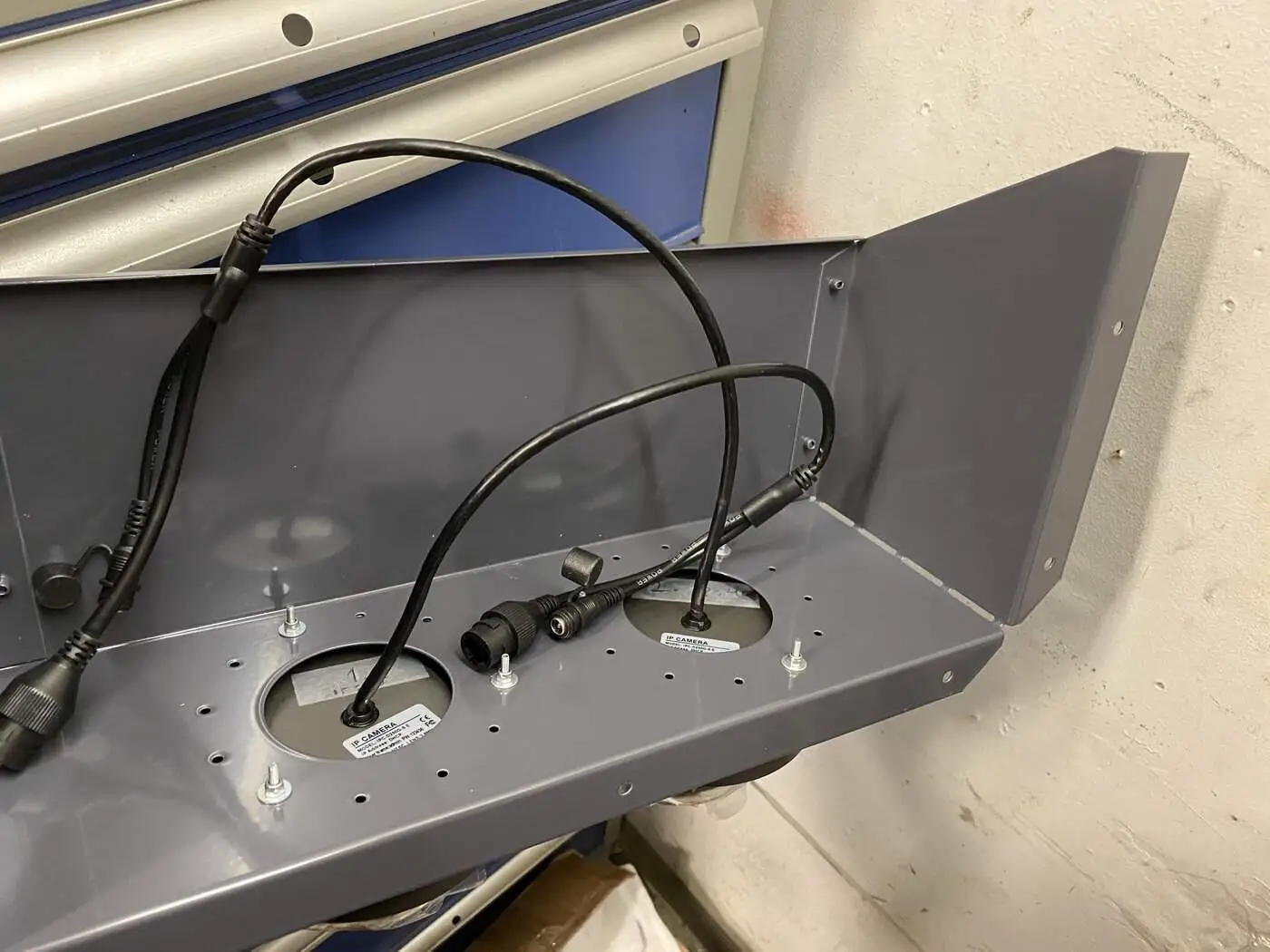

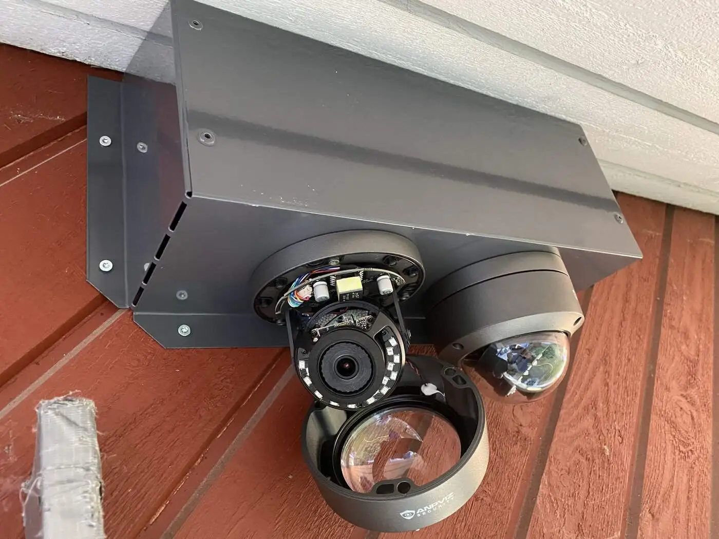

Telkänpönttö valmistui. Verkkopiuhat räystäslautojen välistä ja that’s it.
A537939D-6441-4D67-A02A-9927204BAB2B.webp 34AAC6DB-4375-4459-BC86-EEE30438D66F.webp
En kyllä yhtään tykkää tällaisista kuplamallin kameroista. Asennus ja asennon säätö on perin hankalaa turret-mallisiin verrattuna. Ainoa kuviteltavissa oleva etu tästä rakenteesta on, ettei kameraa voi vääntää toiseen asentoon ilman työkalua, tässä tapauksessa kuusiokoloavainta.

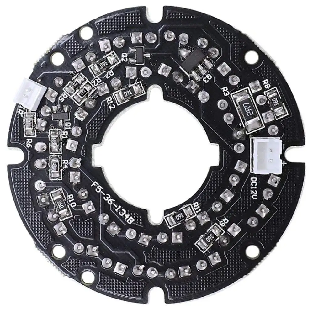

Infrapunavalaisimilla varustetuissa kameroissa on lähes poikkeuksetta erillinen anturi tarkkailemassa ympäristön valaistuksen tasoa. Tämä näyttää olevan lähes aina valovastus, eli LDR. Kinukit nimittävät sitä kuitenkin nimellä CDS, joka tulee sen raaka-aineena käytettävästä kadmiumsulfidista.
Tämä valovastus lymyilee yleensä infrapunavalaisimen diodilevyllä diodien joukossa. Sen edessä on varmuuden vuoksi sinivihreä IR-filtteri, jonka tarkoituksena on estää kameraa häiritsemästä itse itseään. Muuten jokin kameran eteen ilmestyvä hynniäinen voisi heijastaa infrapunavaloa tuohon anturiin ja kamera luulisi, että jaahah aamu koittaa jälleen.
IR-valaisinlevyllä on tyypillisesti kaksi liitintä. Toinen tuo levylle 12V käyttöjännitteen ja toinen liittyy tuohon valovastukseen. Onko kytkentä aivan suora, en osaa sanoa. Saattaa olla, mutta välissä on todennäköisesti jotain elektroniikkaa, pari transistoria, tms. Valovastus ilmeisesti sytyttää nuo infrapunaledit kun tulee pimeää ja samalla tuosta toisesta liittimestä lähtee kameralle jokin signaali. Se lienee joko 0/1-tila tai ihan analoginen jännite.
