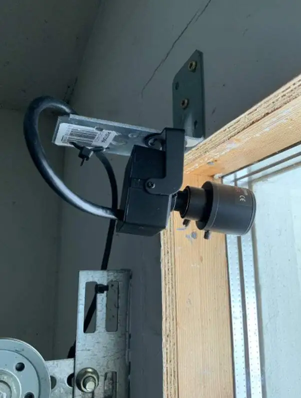

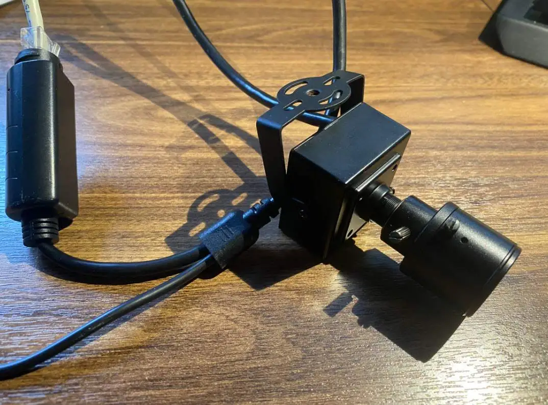

Ruuvailin tallin ikkunanpieleen tällaisen kamerantekeleen polttoväliltään säädettävällä optiikalla.

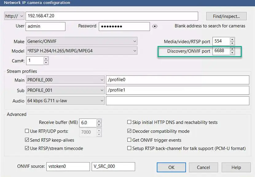

Päänvaivaa meinasi tuottaa ONVIF-portin osoitteen löytäminen. Se oli mainittu jossakin random paikassa, todennäköisesti jonkin muun kuin Amazon.de:n nettisivuilla. Portin numero on kuitenkin 6688 ja sillä tiedolla Blue Iris sai kaivettua kamerasta tarpeelliset tiedot ulos ja kamera alkoi toimittaa tehtäväänsä.

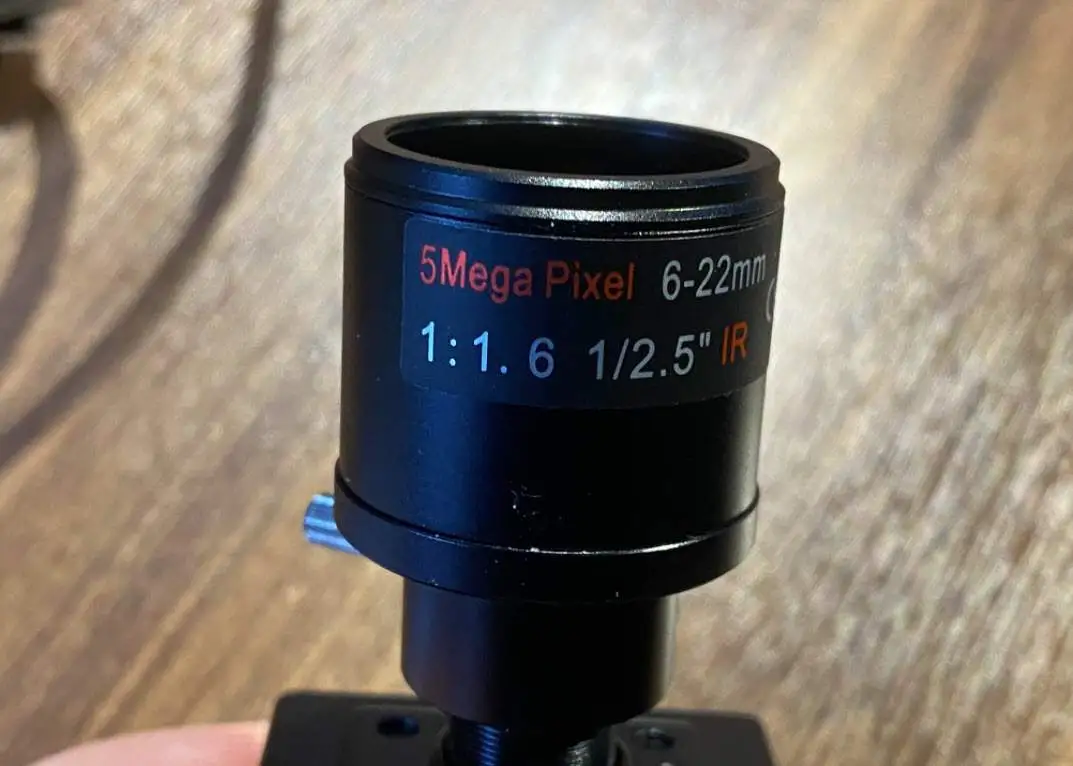

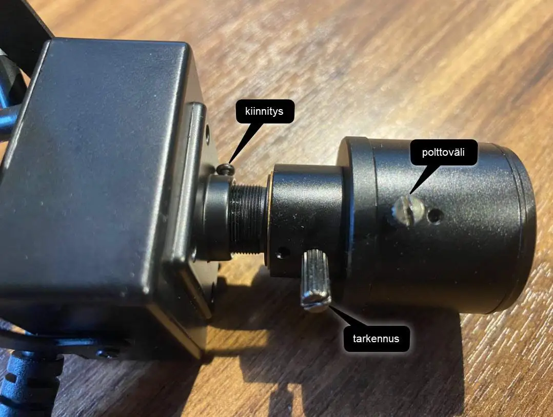

Linssin polttoväli on säädettävissä, mutta säädettyä polttoväliä vastaava tarkennus ei välttämättä onnistu. Itse halusin maksimin 22mm polttovälin. Tehtaan paapan tekemillä säädöillä ei tarkennus onnistunut. Se kuitenkin onnistui, kun ruuvasi optiikan tyvessä olevan pidätinruuvin auki ja veivasi linssin kiinnityskierteillä eri kohtaan. Tässä asennossa vastaavasti katosi tarkennettavuus polttovälin lyhyessä päässä, mutta siitä ei tässä ollut mitään haittaa.

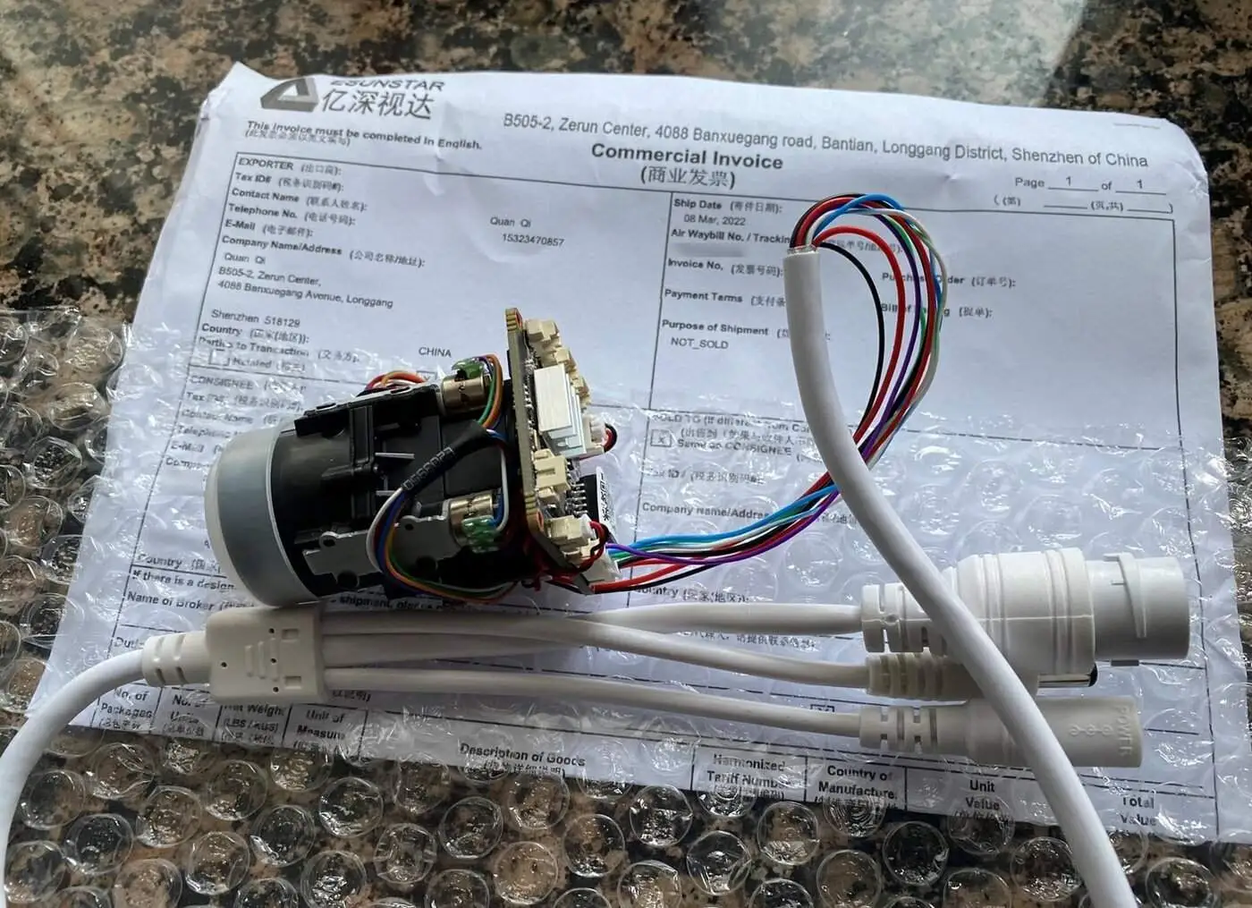

Tänään kerkesin tutustumaan tuohon Esunstar "4K"-zoomikameraan. "(8MP)"
EDIT: Tästä lähtee ulos maksimissaan 4,7MP (2880x1624) striimiä, eli tuo 4K lienee kiinalaisen markkinamiehen toiveajattelua. :rolleyes:
EDIT2: Firmware-päivityksellä tästä lähtee 8,3MP striimiä, joka kuitenkin epäilyttää. Maallikko-mutu-arvioni on, että kenno on vain 4,7MP, mutta resoluutiota on kikkailtu ohjelmallisesti ylöspäin. 4K-striimin kuvanlaatu tuntuu menevän jopa huonompaan suuntaan.

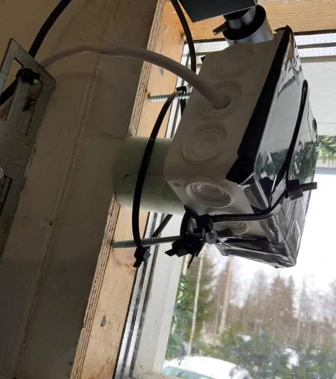

Rimpuilin kameran testiasennukseen tuonne autotallin ikkunan taakse. Koska kamera on varsin riisuttua mallia, pakkasin sen pintamallin jakorasiaan. Sisäinen kiinnitys hoitui parilla putkieristeen palalla.
Kamera ei ole sellaisenaan PoE-yhteensopiva, vaan vaatii erillisen splitterin, jos aikoo ruokkia sitä verkkopiuhan kautta.
Asennus paikoilleen on aika eeppisen näköinen :homer: :kaluja:. Ikkunan karmi tuli kuvaan, joten vaihdoin ruuvit pidempiin ja kiinnitin rasian nippusiteillä ruuveihin. Tässä vaiheessa toinen rasian korvake sanoi naks. Siispä lisää nippusiteitä. :höpö: Mustan teipin tarkoitus on vähän vähentää peilaamista ikkunasta. Putkieristeen pätkä kiilaa kameraa oikeaan suuntaan ja nippusiteet estävät putkieristettä tipahtamasta. :virnpeuk:
Lasissa on 30 vuoden kärpäsenpaskat, mutta bräkleenillä siihen sai kohtuullisen puhtaan laikun. Kuva kolmen lasin läpi on ihmeen hyvä. Pitää kehittää vähän tyylikkäämpi asennus kun joskus ehtii, ellei tämän tilalle löydy jotain toista. Tämähän jo korvasi tuon muutaman viikon takaisen, yläpuolellaan olevan mallin.

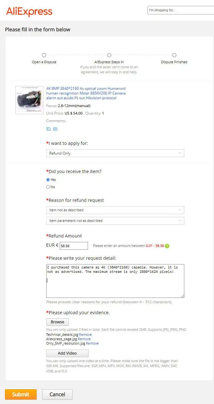

Jaahah. Näyttää, ettei toimitettu kamera olekaan 8MP(3840*2160)@15fps, vaan - toisin kuin tuotteen tiedoissa - suurin valikoista löytyvä striimi on 4,7MP (2880x1624).
Pitänee tehdä dispute ja katsoa, mitä sitten tapahtuu. Halpahan tämä on ja sinällään ihan okei, mutta kyllä tässä kusetuksen tunnusmerkit täyttyvät. Tai sitten pakkausvirhe, mutta joka tapauksessa nou guud.
Aliexpress antaa vaihtoehdon, haluaako vain rahat takaisin vai haluaako myös palauttaa tuotteen plus rahat takaisin. Koska palauttaminen ei kannata, valitsin vaihtoehdon: vain rahat takaisin, ei palautusta. Ilmeisesti omantunnon mukaan voi sitten täyttää, paljonko hyvitetään. Laitoin täyden summan. Tokihan kamera on ihan käyttökelpoinen tuollaisenaankin, mutta ei vastaa ilmoitettuja tietoja. Voi siitä jotain maksaakin, mutta katsotaan nyt vastaehdotus.

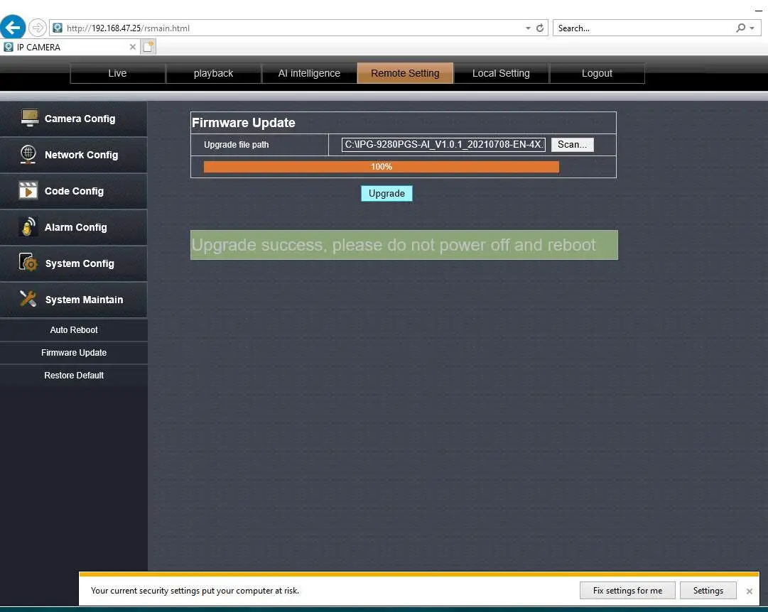

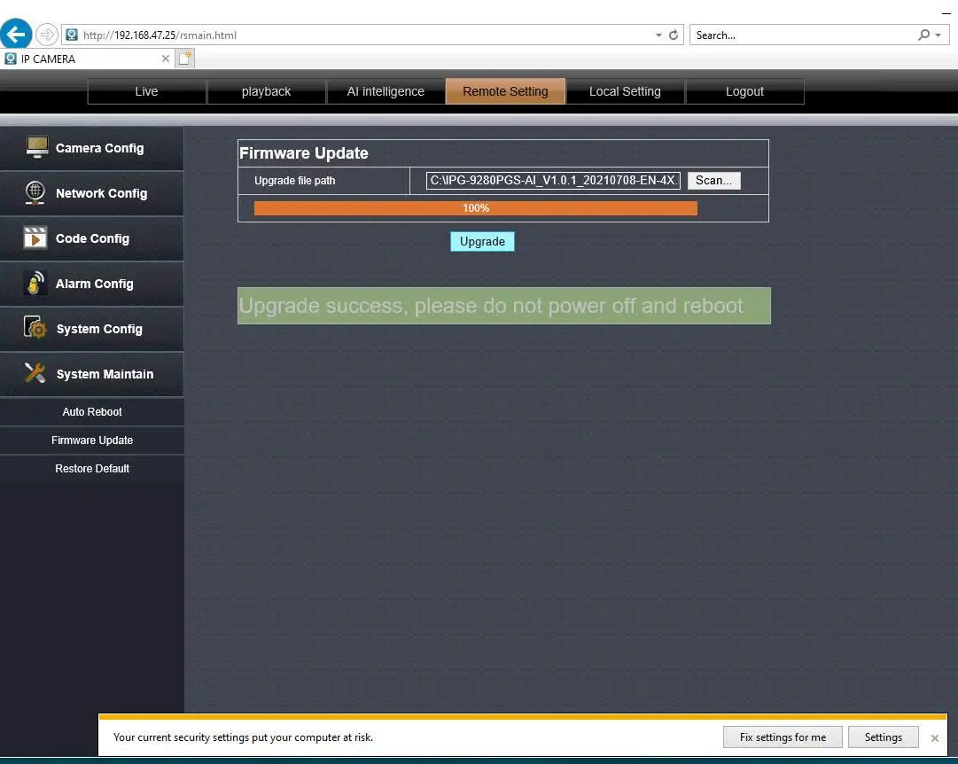

Ilmeni, että firmware-päivitys ei onnistu nykyselaimilla. Käyttöliittymä vaatii Internet Explorerin. Siihen pitää vieläpä asentaa ikiaikaisia lisäpimpuloita, joista seuraa oheinen herja: "Your current security settings put your computer at risk". Ilman noita lisukkeita selain ei kykene avaamaan tiedostosijaintia, josta firmware ladataan.

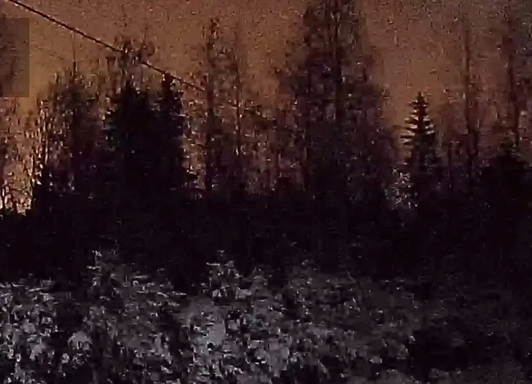

Luulenpa, että 4K-striimi on feikkiä ja se on tehty softalla pikseleitä monistamalla. Iltahämärissä puiden oksistoihin ilmestyy artefakteja, joita 5MP videossa on huomattavasti vähemmän.
