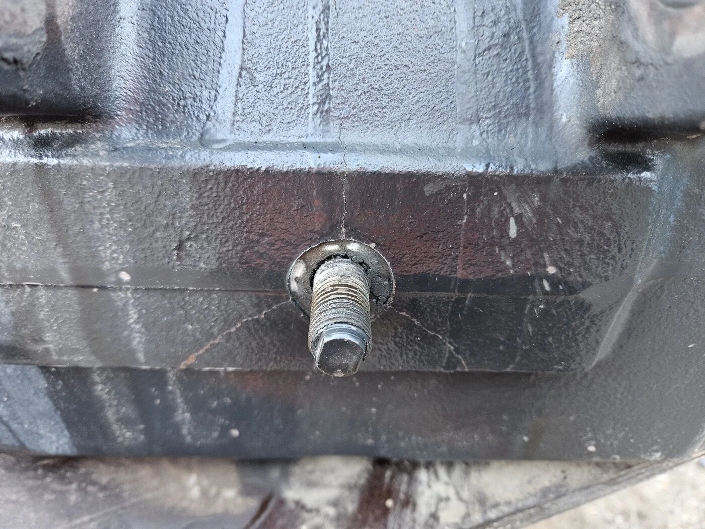

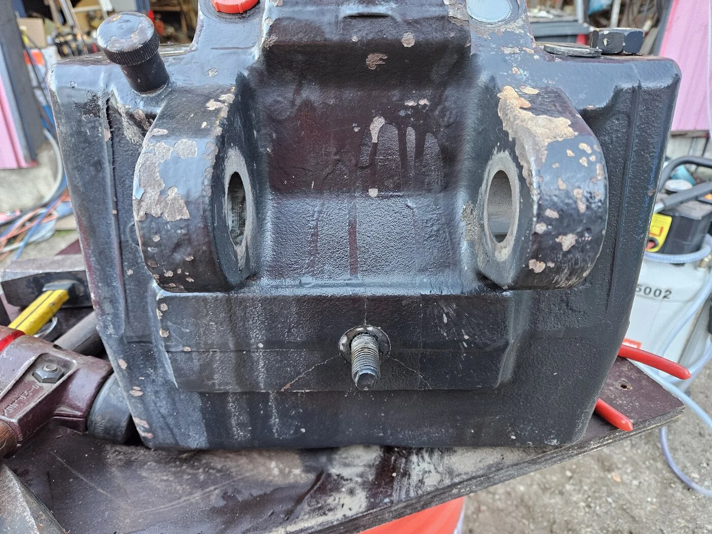

Luulisi että tämän kanssa olisi takaiskut aika vähissä kun hajalla olleet runko-osat on uusittu, tankki korjattu, vaihteisto korjattu, hankittu uusi ohjaamo, moottori laakeroitu jne. mutta ei, vielä oli se yksi osa-alue, johon ei oltu vielä koskettu. Sieltä löytyi, Hekua lainatakseni, lisää sokeroitavaa:
Eli maalausvalmisteluissa selvisi että nostolaitekotelon peräseinä on halki. Nähtävästi nostosylinterin vääntiö on painanut sisältä niin lujaa tuota nostolaitteen nostokorkeuden rajoitustappia, että peräseinä on lopulta murtunut ulkoa. Murtuma ei ollut vielä läpi asti, joten öljyt pysyivät sisällä. Lienee kuitenkin sanomattakin selvää että "tämä ei jää tähän".
