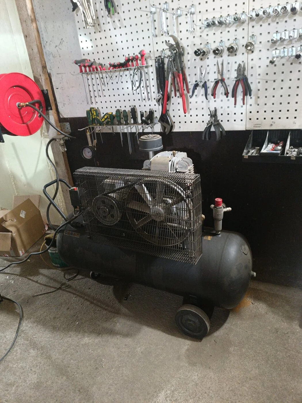

Just tuommonen on , ostin jo paljon käytettynä kaverin pajalta kun laitto uuven tehokkaamman. Vaihon vähä pienemmän moottorin ja kiinasta pehmokäynnistin lisäks , toimii oikein hyvin kehnoilla sähköillä joilla ei riittäny paukut alkuperästä moottoria käynnistää.

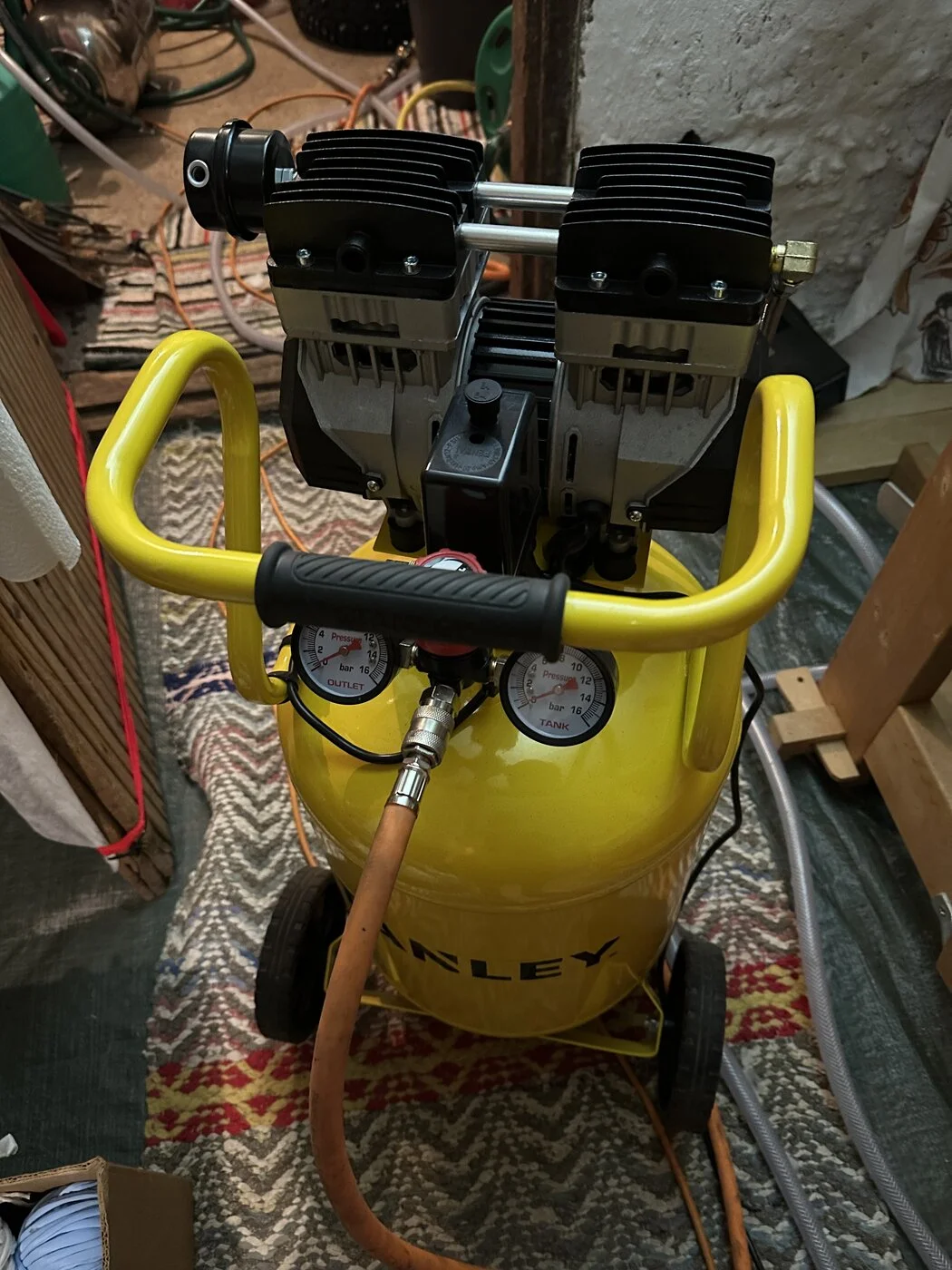

Kotopuolessa oli tarvetta kompuralle, kun piti puhaltaa vesijohdoista vedet pois. Ostin Amazonista tällaisen Stanleyn.
Tuo on ”hiljainen” ja öljytön, mikä on plussaa kun ilma menee vesijohtoon. Ei tuo kauheaa meteliä pidä ja homman sain tehtyä. Aivan hurjasti lähti ruostetta putkista, mutta onhan noilla jo jotain 70 vuotta ikääkin.

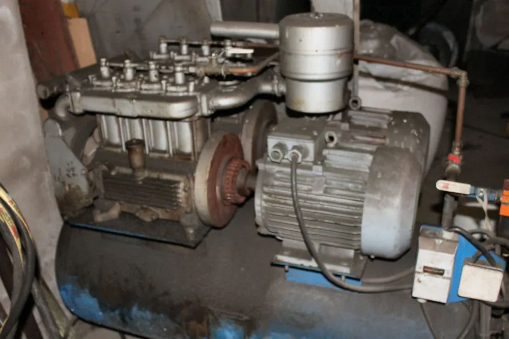

Muutama kymmenen vuotta sitten kävin purkamassa Junien hautausmaallta pari veturin lohkoa ja 250L pytyn.
Muistaakseni aseina oli mukana kaasupillit, leka, taisi joku avankin olla.
Saksmanni tehnyt lohkot vuonna 1949, eikä vielä ole särkynyt.

Millä moottorilla tuo nyt on ja oliko alunperin minkä kokoinen kone?

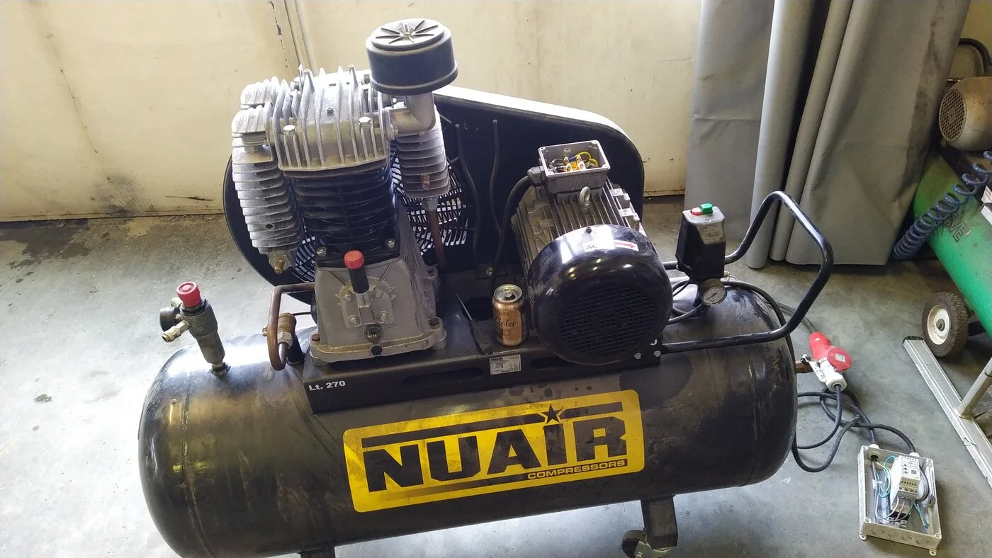

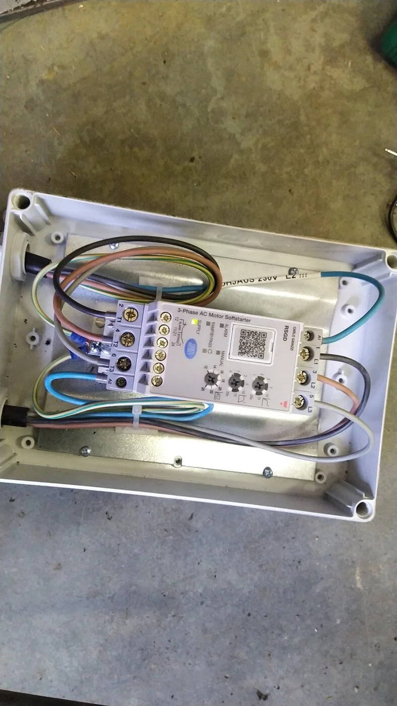

Kyllä kyrsii kun sähvön siirron perusmaksua vaan nostetaan mutta letkusta ei tuu kunnolla tavaraa. Eilen kokeilin uutta huutokauppakompuraa ja ei se vaan näillä sähköillä pelaa. 7,5kW moottori ja joku ihan kunnollinen pehmokäynnistin. Yrittää lähteä mutta polttaa aina pajan syötön 20A porsliinin yheltä vaiheelta. Ihmetys on se kun 16A totsit ei lauennut kertaakaan pajan taulusta? Ajatus oli laittaa 32A pistorasia suoraan pajan syöttönallien perään mutta eipä se nyt näköjään auta. Oikeen janosen sähkömiehenkin soitin paikalle eikä silti saatu pelaamaan. No ite en saanu edes yrittämään ku pehmostartti ei suostunu ollenkaan starttaamaan ennen ku ymmärrettiin 2 vaihetta kääntää.
Onko pajalla jotain muuta kuormaa tuolla yhdellä vaiheella, kun koitetaan käynnistää, valaistus tms? Vois koittaa niin, että kaikki muu kulutus pois. Vaikka jos noin lähtiskin käymään, ei se sitä tulevaa käyttöä helpota. Lähinnä varmistuis, että kompura on ehjä.

Kun pienemmän moottorin laitoit, tuliko samalla mitoitettua kierrokset paljonkin alemmaksi, notta piisaako roiskevoitelu matalammilla kierroksilla?

Mitäs nuo säädöt on tuos käynnistimessä?
Yrittääkö varmasti ilman vastapainetta käyntiin?
Entäs jos takaisku juntturassa ja joutuu heti tulppaa vasten pumppaamaan.
Avaa vaikka kokeeksi lohkon ja säiliön välisen putken, tai ottaa remmit pois ja koittaa pelkkää moottoria käymään.
Pytyssä ei liene painetta kun ei ole käyntiinkään lähtenyt.

Sama lohko 5.5kw ja 4kw malleissa , sama hihnapyörä kompressorin akselilla molemmissa malleissa , moottorin akselilla hihnapyörissä 5mm eroa ja nyt on paikallaan sen isomman moottoriversion pyörä. Toimii hyvin, käynnistyy hyvin ja tekee ilmaa omiin tarpeisiin ihan riittävästi.
