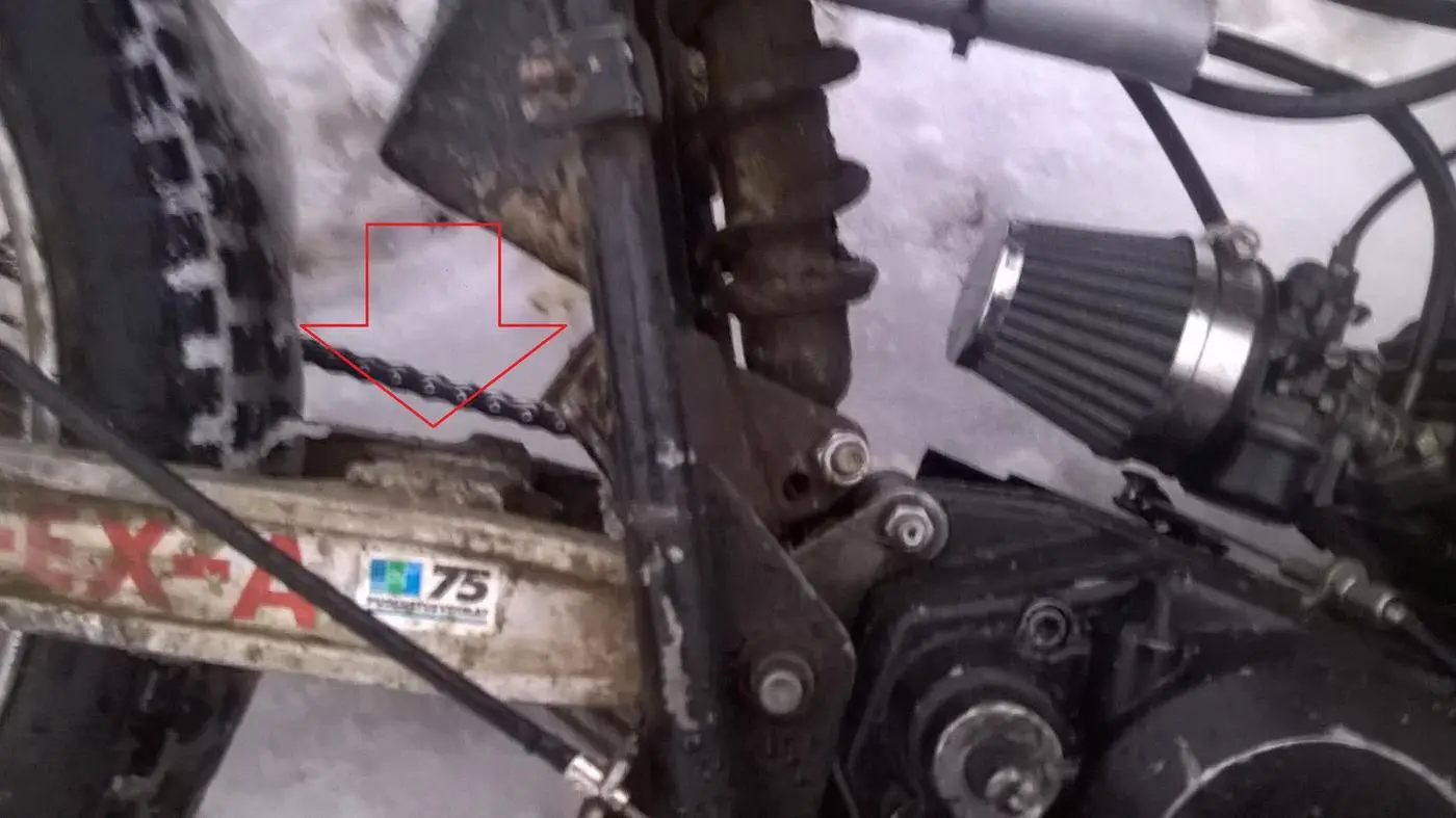

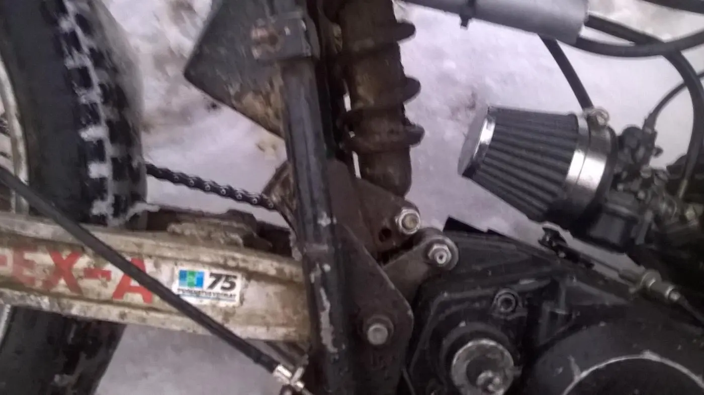

No nyt meni takahaarukka rikki kun lohkes nuo yhet palat. Ainakin kerran on jo hitsattu haarukkaa mutta huonlla menestyksellä, tuo kun on alumiinia.
niin että mitenkähän sais tuon korjattua, alumiinipuikoilla? vai pitäskö ostaa kokonaan uus takahaarukka? :confused:

Puikko on kamalin mahdollinen lisäaine alumiinin hitsauksessa. Suosittelen etsimään paikan, jossa on vaihtovirta (AC)-TIG.
