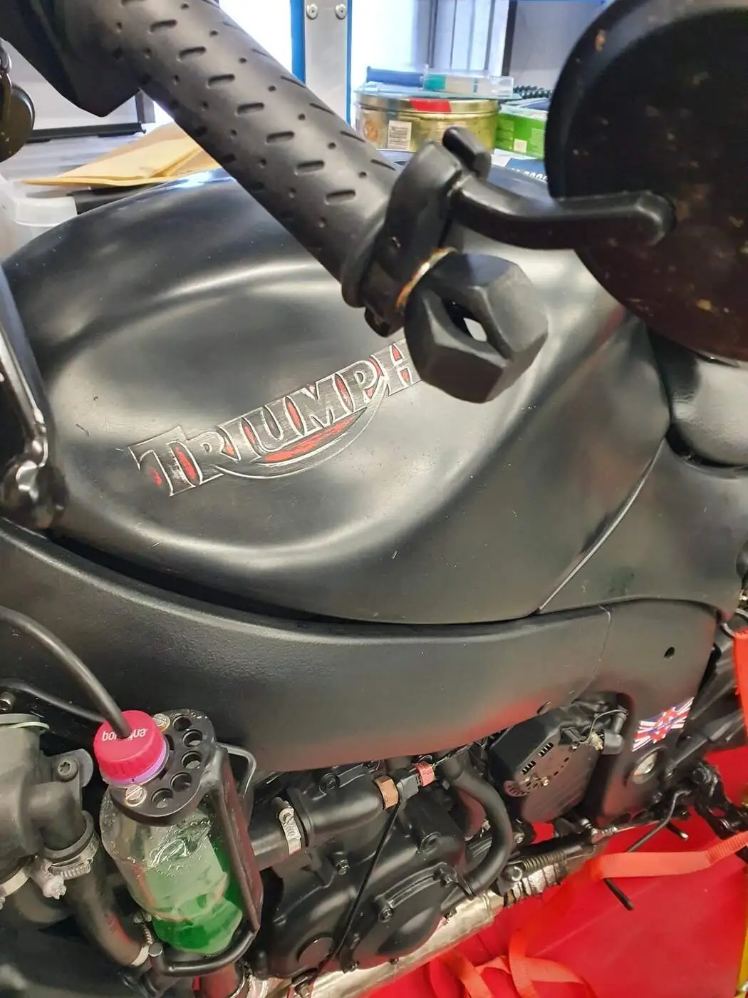

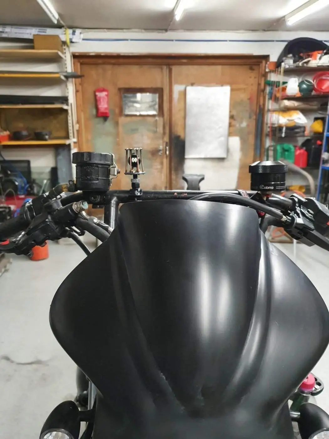

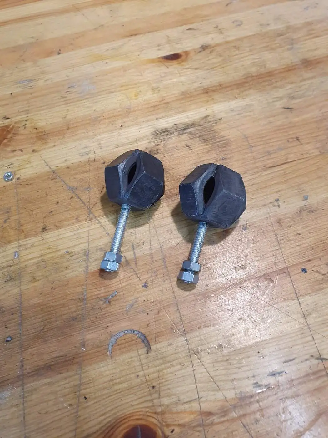

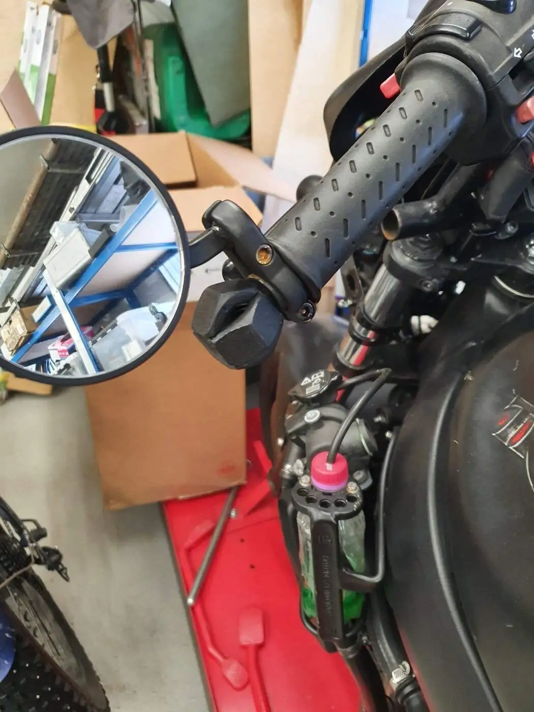

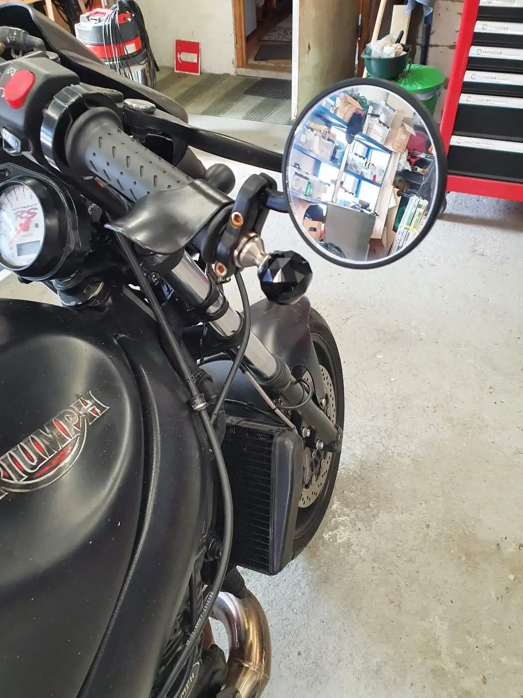

Kavensin sarvia,viilailin peileihin lisää säätövaraa ja asensin tangonpää painot.
Varsinainen paino on punttina ohjaustangon sisällä.

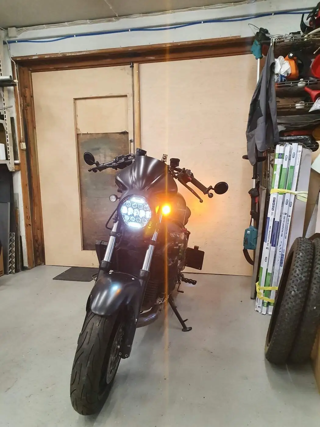

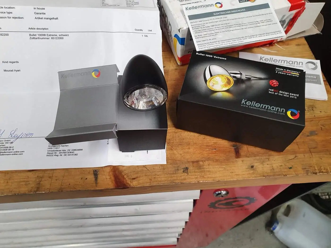

Vilkkulaite episodi on saatettu nyt onnellisesti loppuun.
Oli päässyt etuvilkkuun vettä, puhelua kauppiaalle niin voi voi kun takuu on päättynyt.
Ohjeena jotain paineilman suhhuutusta tms.
Siitäpä sitten tehtaalle postia että tarviin apua kun en saa lamppua kuivaksi.
Puolituntia myöhemmin oli lamppu pakattu Saksan matkalle kohden valmistajan tehdasta.
Kolme päivää myöhemmin tuli ilmoitus, paketti lähtenyt takaisin Kajaania kohden.
Olivat laittaneet uuden vilkun kostuneen tilalle, nyt ihmisellä on hyvä mieli kun noin hyvin ja kivuttomasti vielä jossain hoidetaan tuotevastuut.
Kellermann on vilkkujen merkki, toki on näillä hintaakin kiinan kuraan verrattuna.20210811_182012.webp 20210811_180546.webp
