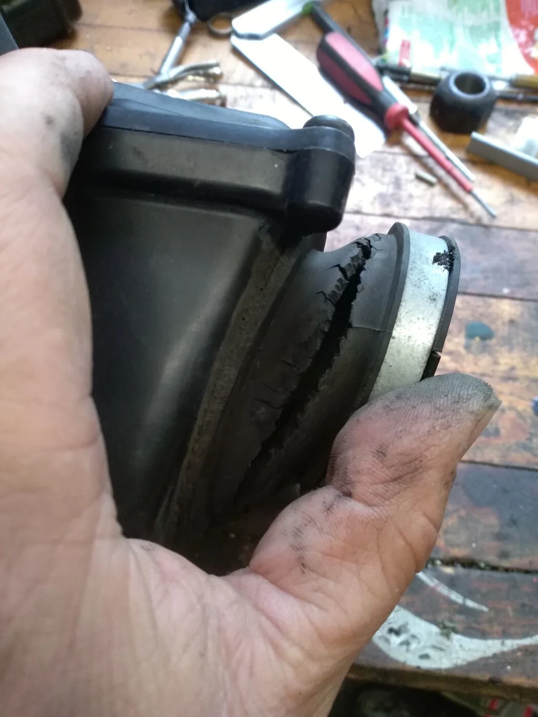

Ilmanputsarikotelon kumitötteröt, huomasin pyörää tutkiessa, oli paskana.
Näytä liitetiedosto 120834
Ne vaihdoin, samoin kaasareitten imukurkut, ei vaikutusta.

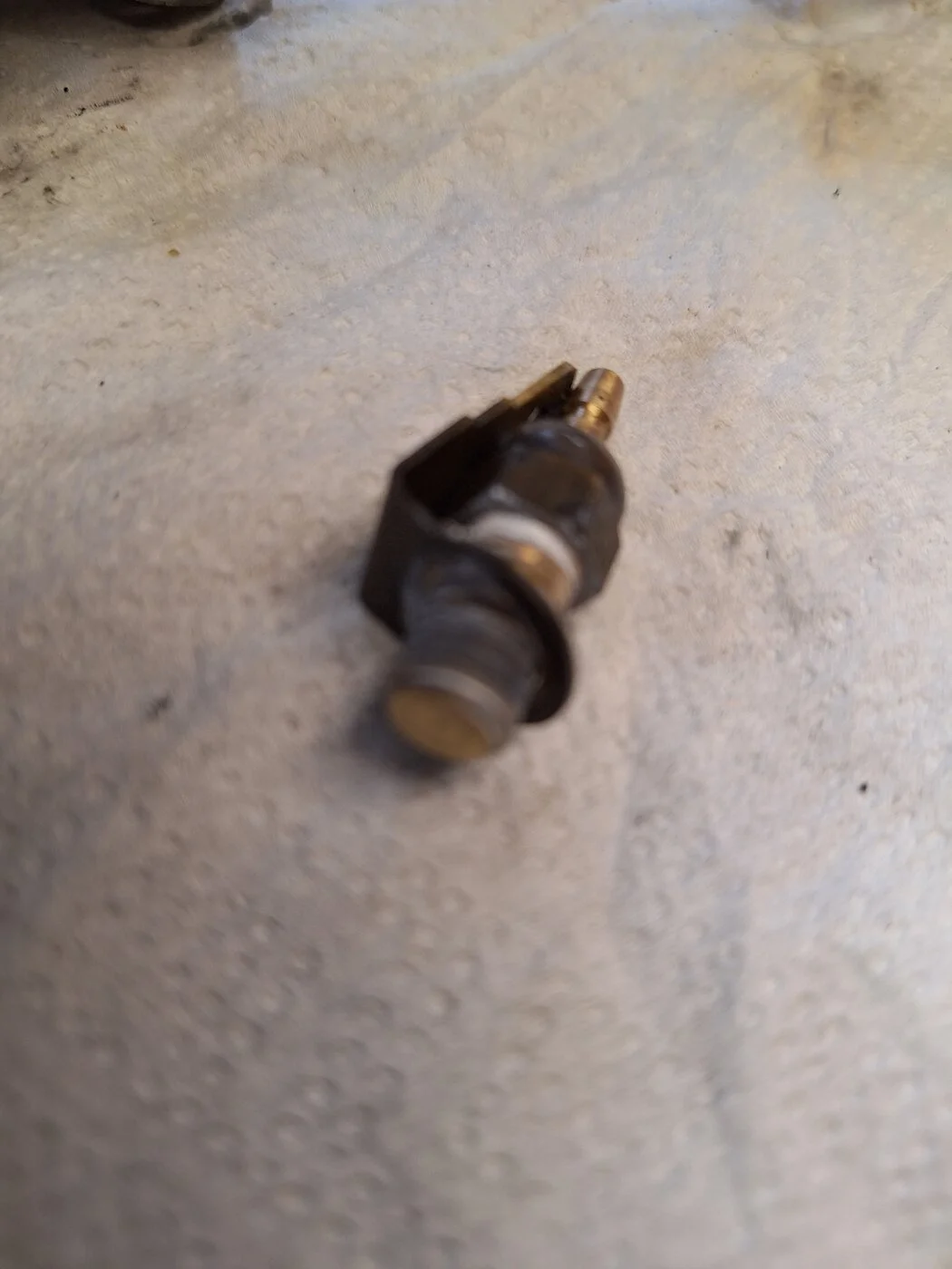

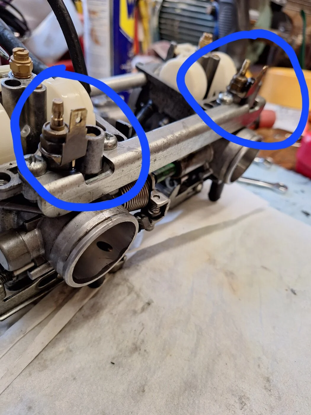

Mutta noita nippeleitä ihmettelin, mitä lienevät. N.10 ohmia löytyi niistä resistanssia. Ainoa mitä keksin, niin pieni lämmitysvastus, ettei kaasarit jäädy. Ovat kaasuläppien kohdilla.
Kaasareihinki kurkkasin, ei sieltäkään silmämääräistä vikaa löytynyt.
Näytä liitetiedosto 133067Näytä liitetiedosto 133068
Lämmittimet ne on. Netin mukaan alle kymmenen lämpötiloissa menevät päälle. Varmaan joku ameriikkalainen turvavaruste. Nosta hyllylle turvaan. 😁
