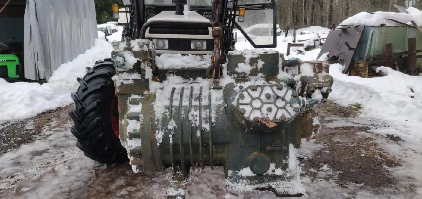

Pyörittelet 1500rpm litrasta lohkoa siis?Ilman vastapainetta se on lähes teoreettinen maksimi, eli n. 1300 l/min.
Kerro lisää, integroitu kuulostaa uhkaavalta, mutta paa jotain infoa privaatisti!Mul olis kyl kylmäkoneiden kompuroita, integroiduilla 22kw sähkömoottoreilla..... 2kpl..... ja halvalla.....
Miten nii uhkaavalta, saat samalla vaivalla kompuran ja GENERATTORIN traktoripyöritteisenä...Kerro lisää, integroitu kuulostaa uhkaavalta, mutta paa jotain infoa privaatisti!
No se riippuu integroinnin asteesta, voiko kampetta pyörittää ulkoisella voimalla..Miten nii uhkaavalta, saat samalla vaivalla kompuran ja GENERATTORIN traktoripyöritteisenä...

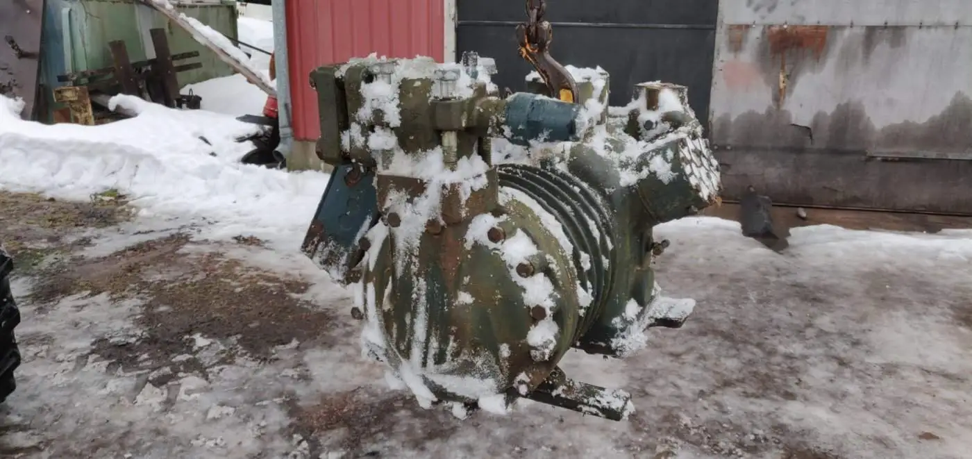

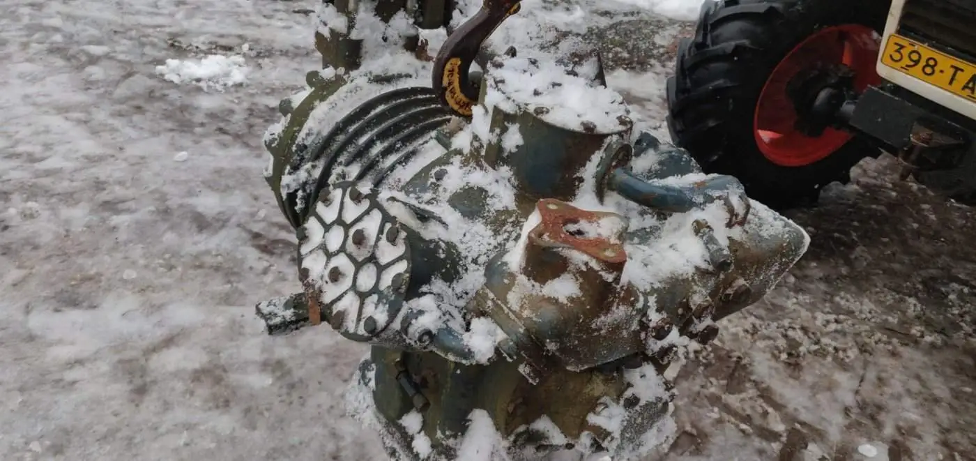

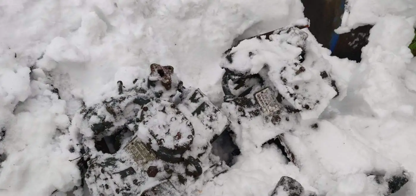

Nää on varmasti omiaan tuottaan mielettömät paineet, mutta onko tuon pneumaattinen rakenne 1 vai 2 vaiheinen? ..vai jopa kolme?Pitää kattol saako mitään kuvaa niistä, kun ovat tietty varastoituna ulkona lumihangessa......

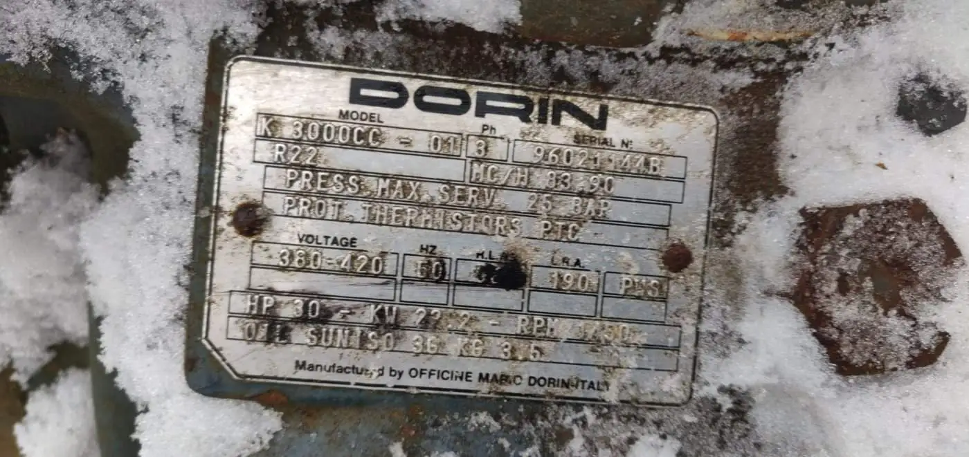

Sen muistan, et iskutilavuus oli 1500cc. Ja 6-sylinterisiä W- lohkoja. Vastaavia mitä se oma kompurakin, mut nää on puolta pienempiä...
Ihan 1 vaiheisia ovat. Eli joka muki tekee oman työnsä pumppauksessa. Aikanaan koneet olleet KESKOn kylmävarastolla Turussa , eli freonia ovat pumpanneet jäähdytyslaitteistoissa.
Niin ja tietty nää on paineöljyvoideltuja, eli kompuran takapäässä , kampiakselin jatkeena on öljypumppu.
Kompressorilohko ja moottori on yhtä ja samaa valurautakuorta. Ulkoisesti saa kyllä varmaan pyörimään, kun laikkailee moottorin/kompressorin väliltä rakenteen poikki ja siihen voa-aksilantumppi tinaten.
Sinänsä rakenne eroaa siis tuosta itellä käytössä olevasta lohkosta ( iskutilavuus 3000cc ) , että niissä oli lohko ja 30kw/1460rpm moottorit erillään, ja remmiveto, siivat D200/225mm ja 5 remmiä ....
