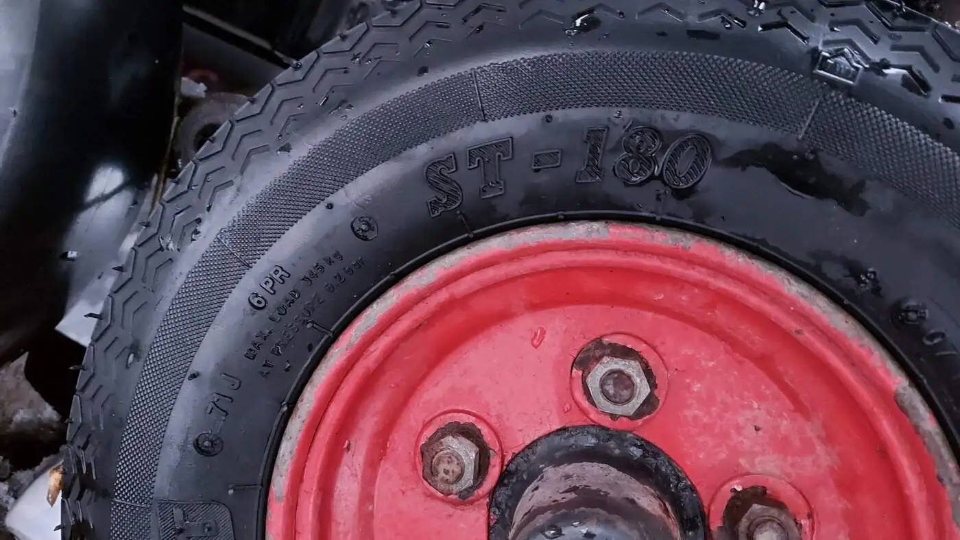

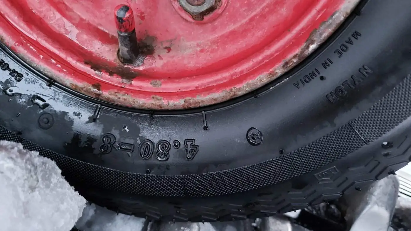

Nonnii het kun kehu ettei edes rengasrikkoa niin johan se :( ihmettelin kun tuntui että oikia vetopyörä hyppis yli pakittaessa ja niinhän se tekikin kun kääntöpyörä on lötkönä ja venttiilikin menny jemmaan....kaikissa muissa renkaissa oli paineet 0,8-1,5 nyt on jokaisessa 3bar paitsi tässä risassa.

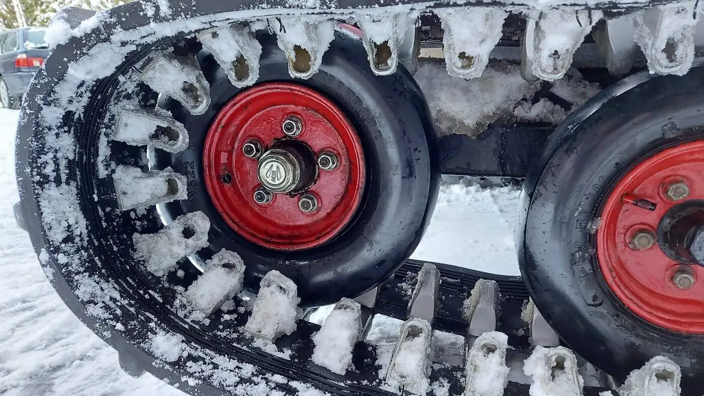

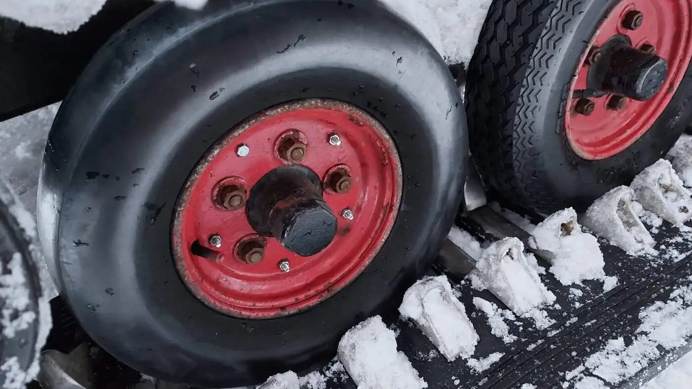

Ihmeen kauanhan tuo on kyllä kestäny?
Jos en väärin nyt muista oli pikkuisessa mettäkoneessa, bankun telat ja umpikumiset telapyörät.
Niitä rattaita on saattanut jäädä työpaikan varastoon.
Pitäis varmaan joskus koittaa itellekkin haalia vähän varaosia noita…pyöriä ja vetorattaita. Toiset telatkaan ei olis huono juttu olemassa.

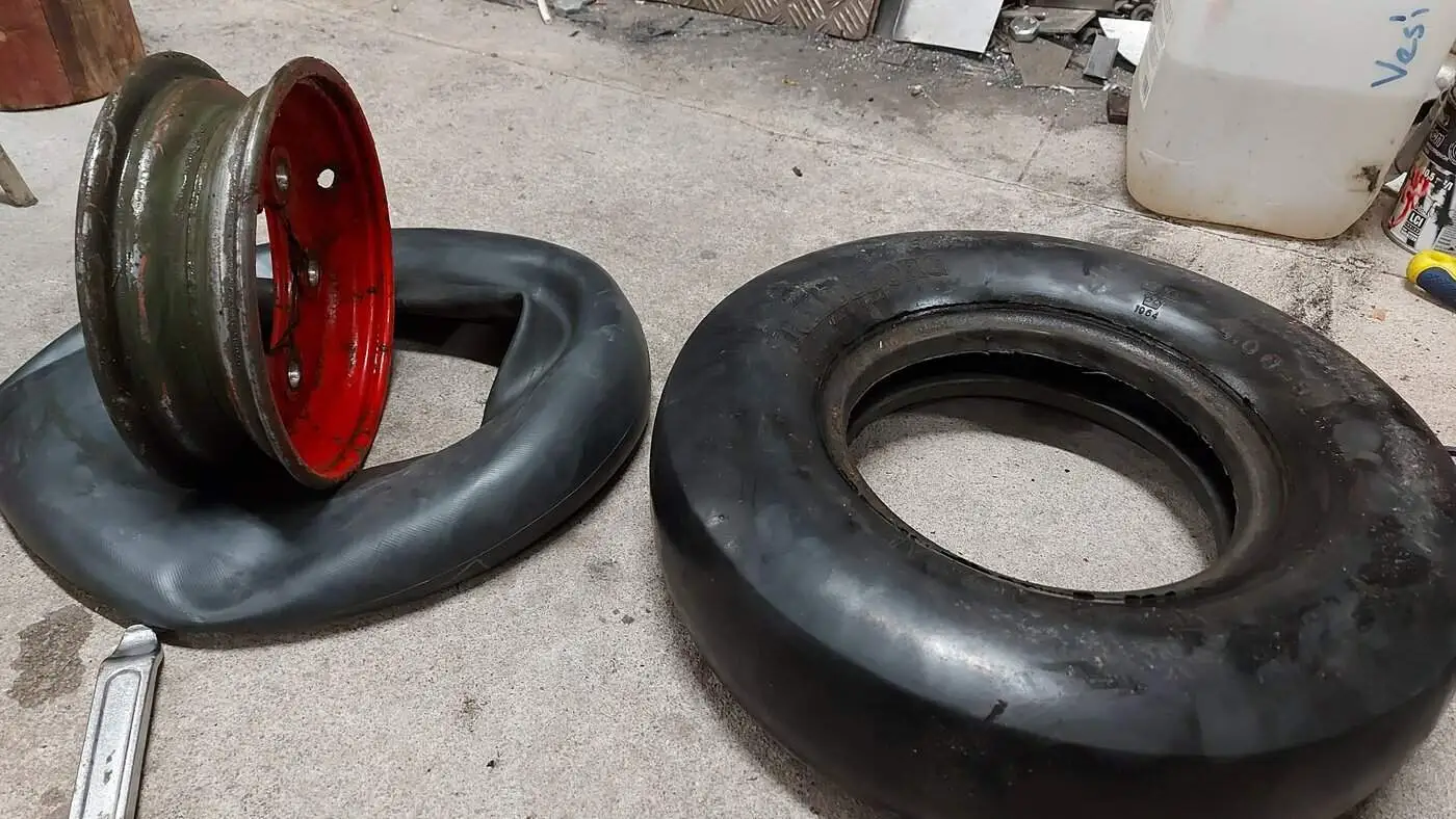

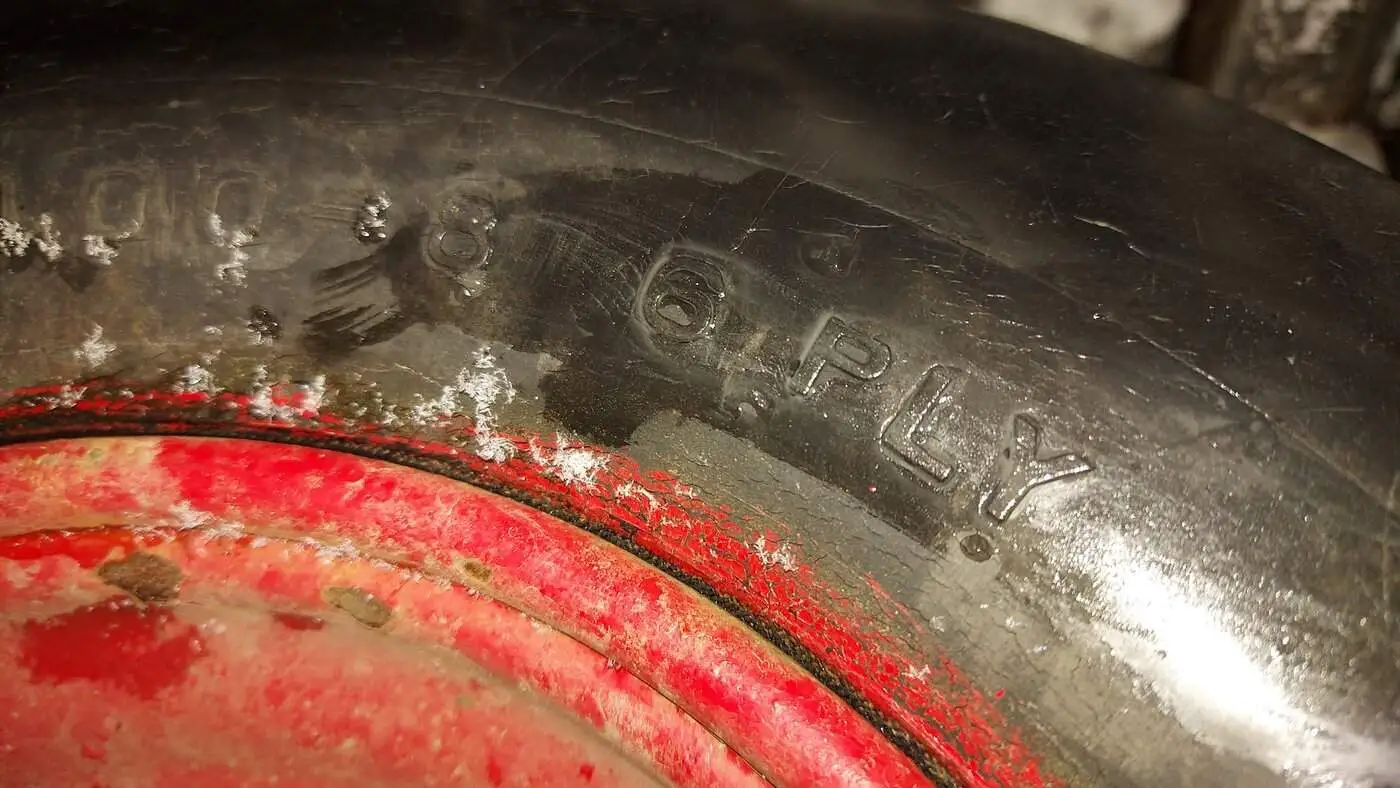

Sitkiä se on pois ottaa :beatdead: no nyt rällällä sauma pois ja vanne halki ja M6 pulteilla nippuun niinkuin viimeksikin tein...
Aika monta on noita 8-rättisiä 4.00-8 kumeja tullu vanteelle väännettyä. Ihan p... hommaa.
Nuo trelleborgit on jotain muuta kuin löysiä vääntää vanteelle en edes yritä,kerran yritin mutta lopulta halkasin vanteen.
Terrissä on 8-rättiset Trelleborgit, eikä vanteesta ole mahdollista tehdä halkaistavaa, koska vanne on samalla pyörän napa, laskerit tulee suoraan vanteeseen kiinni. :outs:
Sormet mahtuu just renkaan ja vanteen väliin ja siitä raosta pitäis sisäkumi ujuttaa paikalleen :confused:
