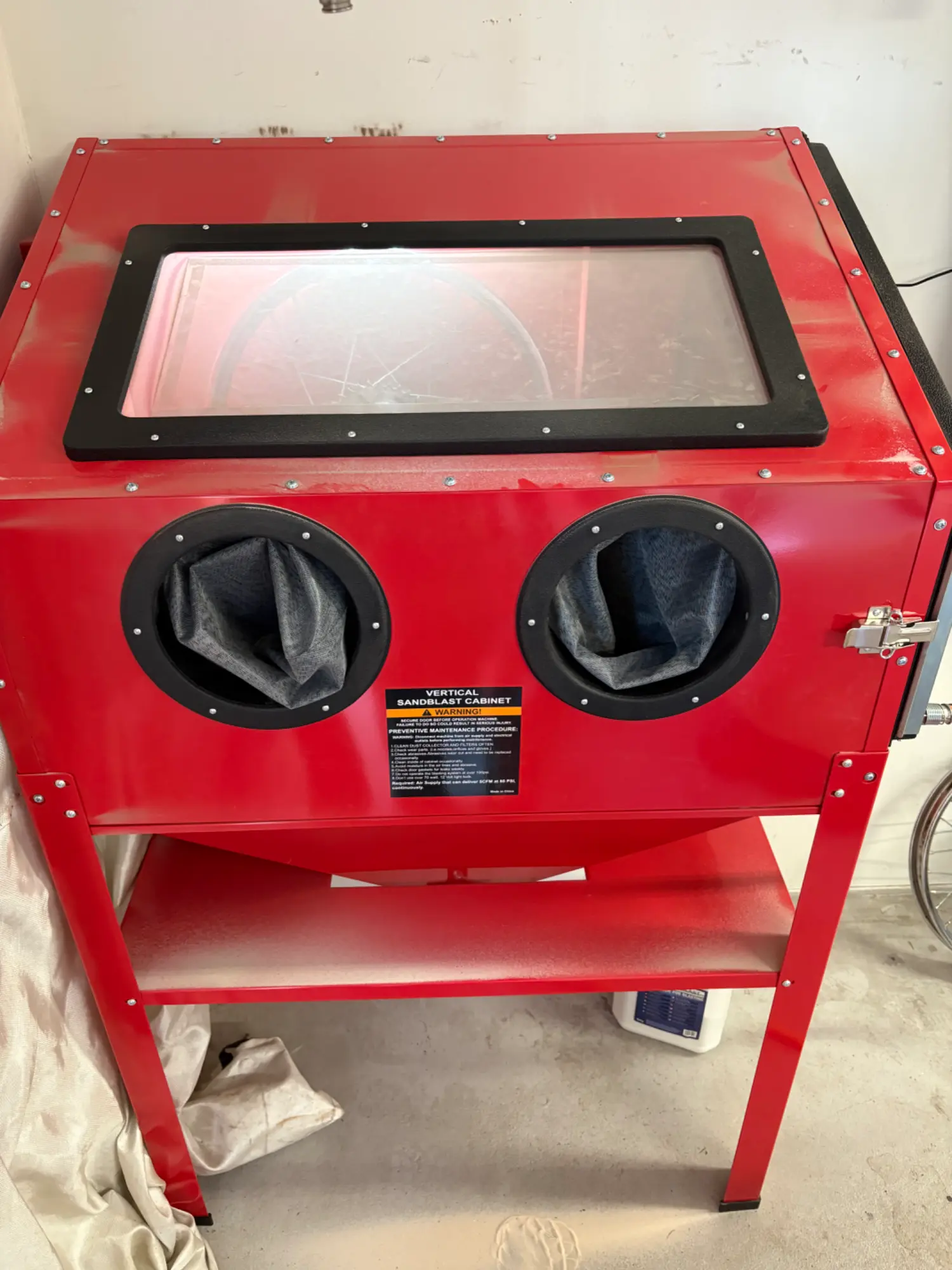

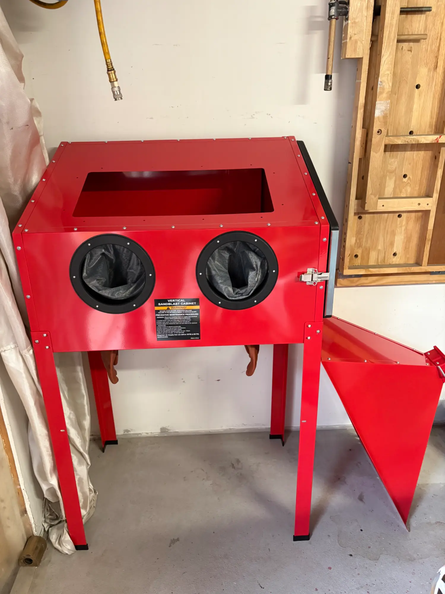

Hain eilen Iloisen Puun hiekkapuhalluskaapin ja oli kyllä melko hyvin Ikealta kopioineet pakkauksen tehokkuudessa. Tänään töiden jälkeen kolmatta tuntia kasasin ja jäi vielä huomisellekin. Ehtiipä samalla liimat kuivaa kun suppilo kaipasi vähän lisätiivistettä.
Näytä liitetiedosto 171650
Näytä liitetiedosto 171651
Näytä liitetiedosto 171652
Tätä tuli koeajettua lasikuulilla ja hetken päästä alkoi tuntua että ehkä se hengityssuojain olisi sittenkin hyvä. Taitaa tulla ylipainetta niin puskee joka rakosesta pölyä, voisi toki liimata saumat mutta varmaan se jonkun imun silti kaipaisi.
Imun tahi reilun poistoreikelin pihalle, aika monta litraa ilmaa virtaa tuonne pönttöön.
Poistoputki voisi olla paras kun sitä ilmaahan tosiaan menee litratolkulla. Oli pienin suutin kiinni ja sekin on aika iso noin silmämääräisesti ja kompurakin lauloi.
Tehokas poistoimuri parantaa näkyvyyttä, kun imee pölyn pois. Paras olisi imu alhaalta ja kunnon sykloni erottelemaan hiekka.
