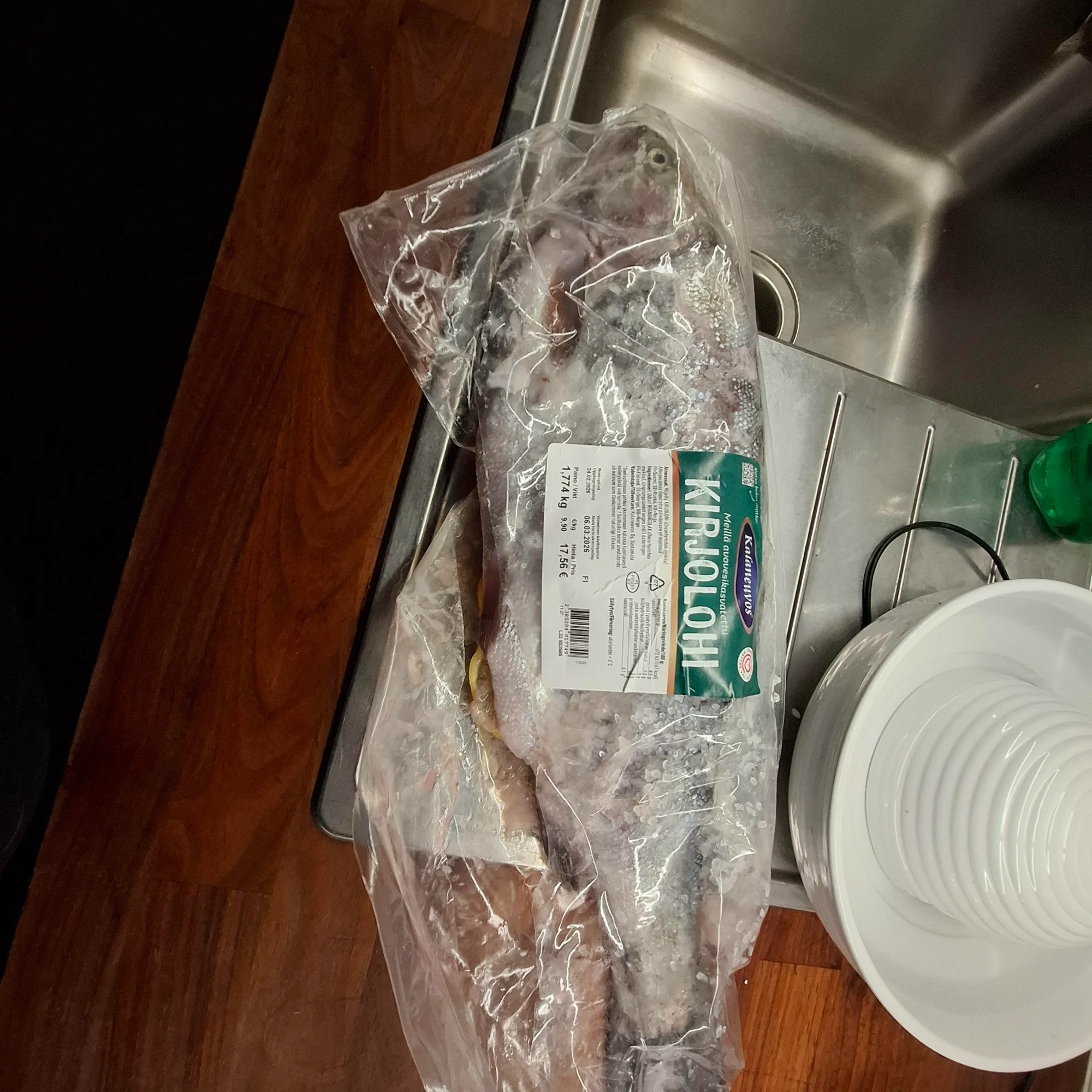

Tämän päivän 'akenda' oli lämmin savustaa kaupingissa käyvältä emännältäni eiylen tilaamani Lidln kokonainen kirjolohi kun se oli tarjouksessa vajaa 5€/kg, pyysin ottamaan pienimmän mutta sekin oli näköjänsä 1.8kg. Ei kun merisuolaa fisulle ja viipalotu sitruuna suolien tilalle ja jääkaapiin muovipusiissa yön yli tekeytymään, aamulla otin sen sitten pois ja huuhdoin hanan alla.

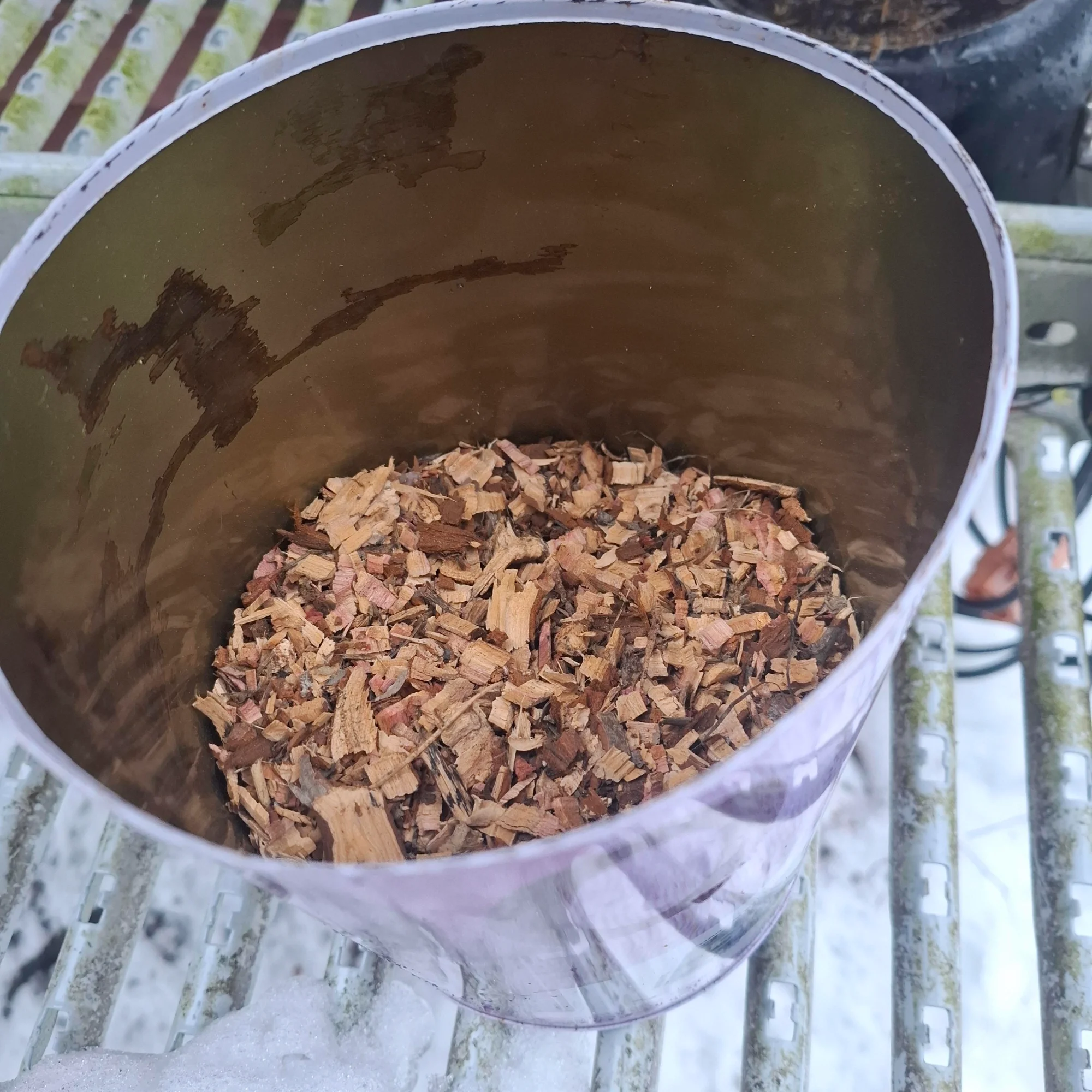

Puruina oli itse haketetua jäniksensyömää omenapuuta - leppää

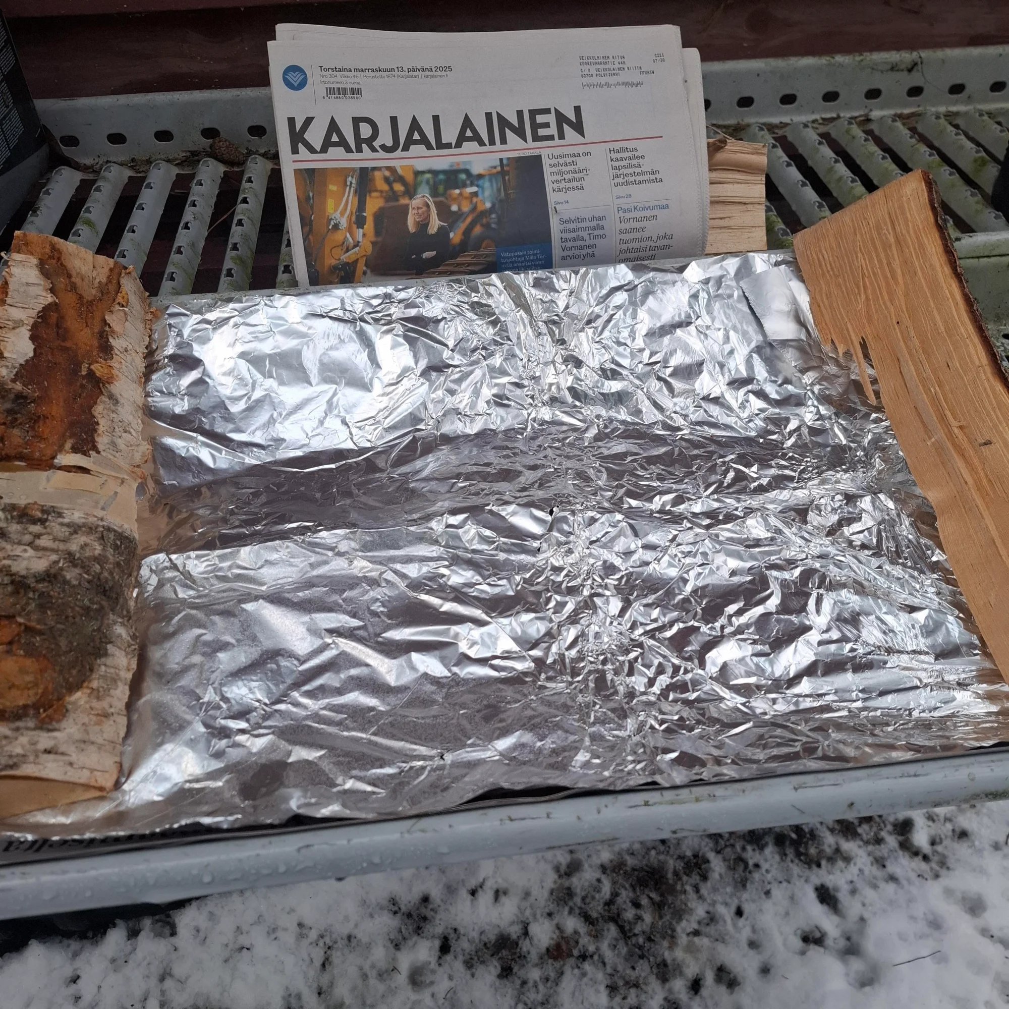

Noin 3h savustuksen jälkeen fisu foliolle

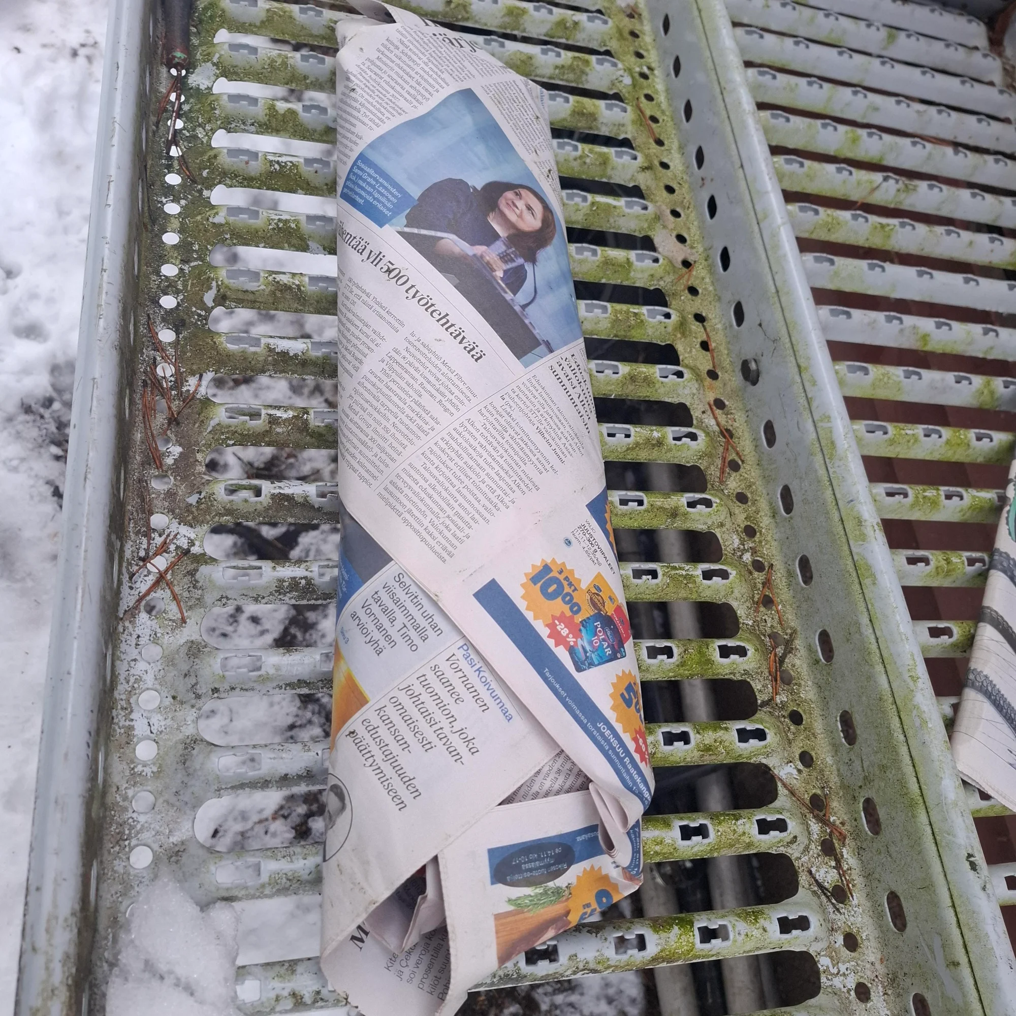

Ja käärintä jälkikypsytystä varten sanomalehti kääröön m,2h

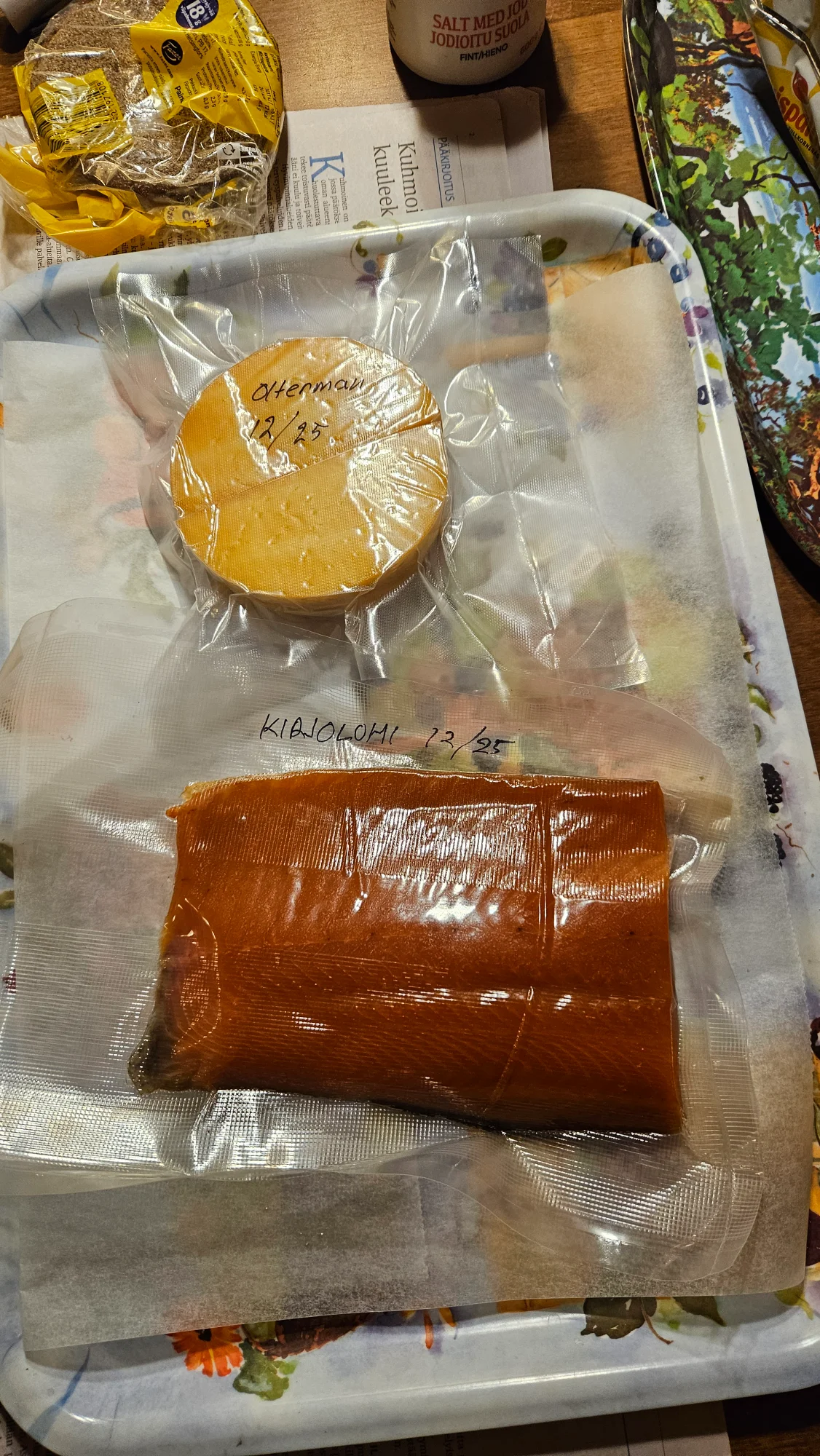

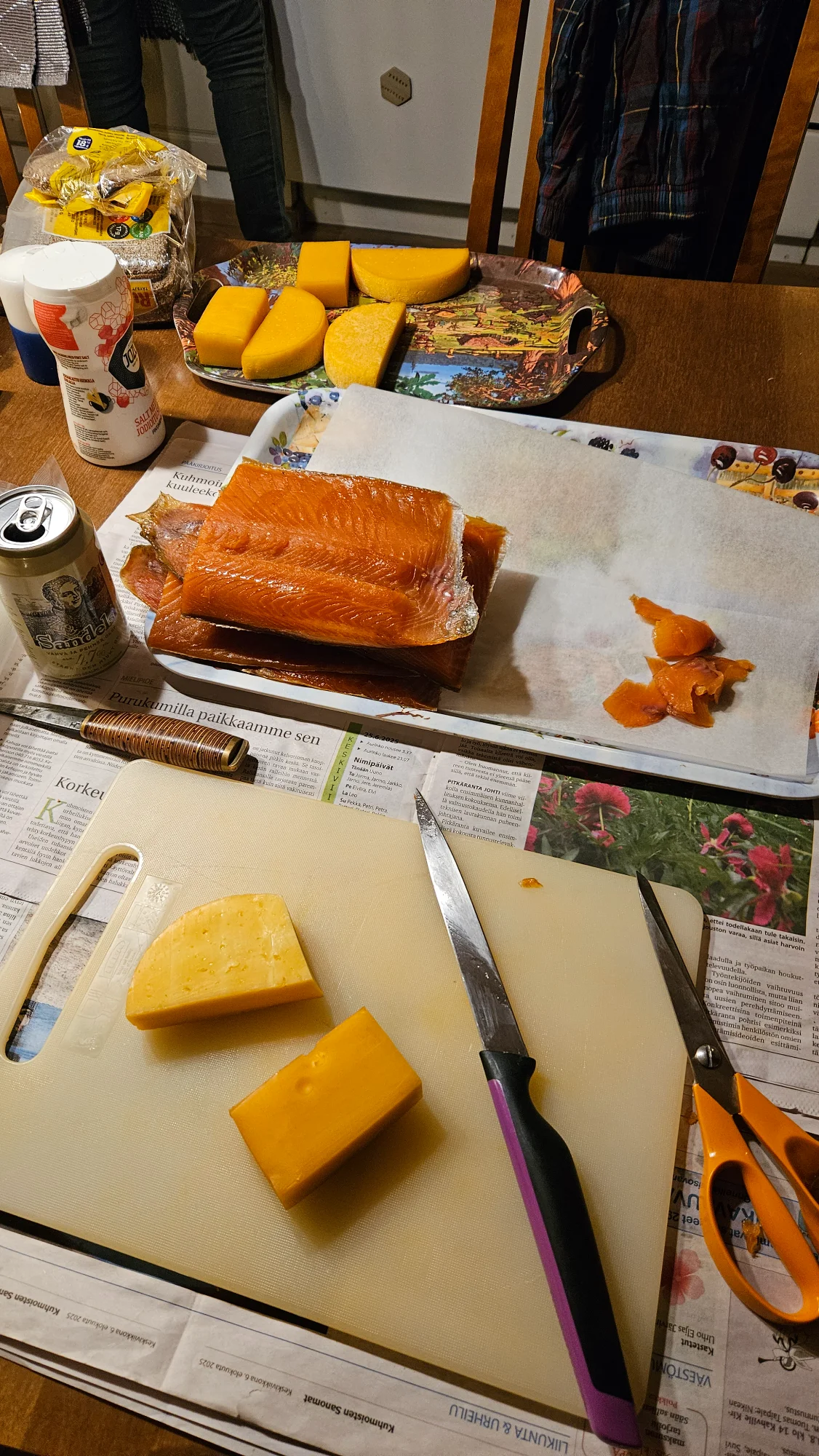

Nyt sisällä torpassa, ensi maistiaiset otetaan kun emäntä tulee Outokummusta vesijumpasta kahvin sekä lohella ääriään kalalla myöten täytettyjen ruisleipien kera, jäsen @jusape varman tykkäisi tästä menystä? No se siitä, savukalaa on nyt sitten yllin kyllin tarpeisiimme. Tehdään lopuista sitten keittoa - salaattia jne.

Ei mitään hajua lämpötilasta ehkä +100°c yläritsillä, 3h tuo oli pytyssä sytytyksen jälkeen eli sen 2h tuota lämpötilaa. Jälki kypsytys tapahtuu folio - sanomalehtikäärössä, nää on niitä näppituntuma hommia joita ei voi oikein selitää.
Kun nahka lähtee irti nyppäsemällä on aika laittaa folioon ja kun ruoto lähtee nostamalla se on varmasti kypsää, lämmin savustan aina vain suolistettua kalaa. Kylmäsavustuksessa käytän filoitua sekä 'ei paksulihaista' piennikokoista taimenta, siitä on oma ketjunsa tehty joten en sotke tähän kuten en palvaustakaan jota tunnut harrastavan itsekkin.
