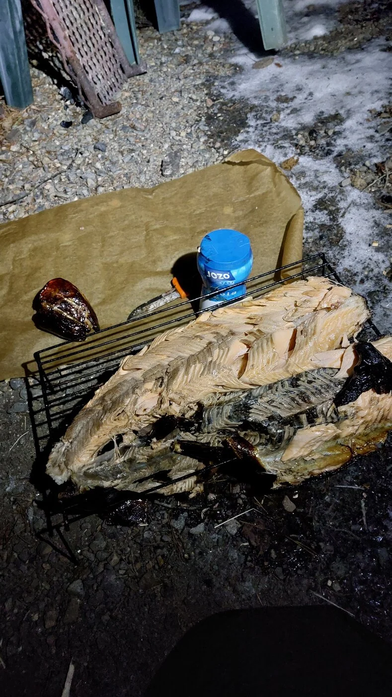

Swiddy rane kärtsäs lohen. Ite ongin Jämsän sittarista. Suolasin nahkan alle. Hyvää uuttavuotta kaikille sauhuttajille 🔥
Jopa vain käristyi suun mukasta läskiä tojotan hitsuun oheistoimena. Tais 9 tuntia ottaa sauhua kilon köntti. Kolmeen ukkoon ei jääny mitään jäljelle. Onneks oli toinen samanlainen mihin ei koskettu, pitää huomenna maistella. Ja peuraa oli puolen kilon sisäpaisti myös.

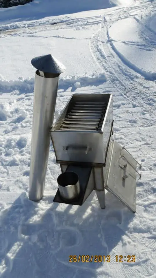

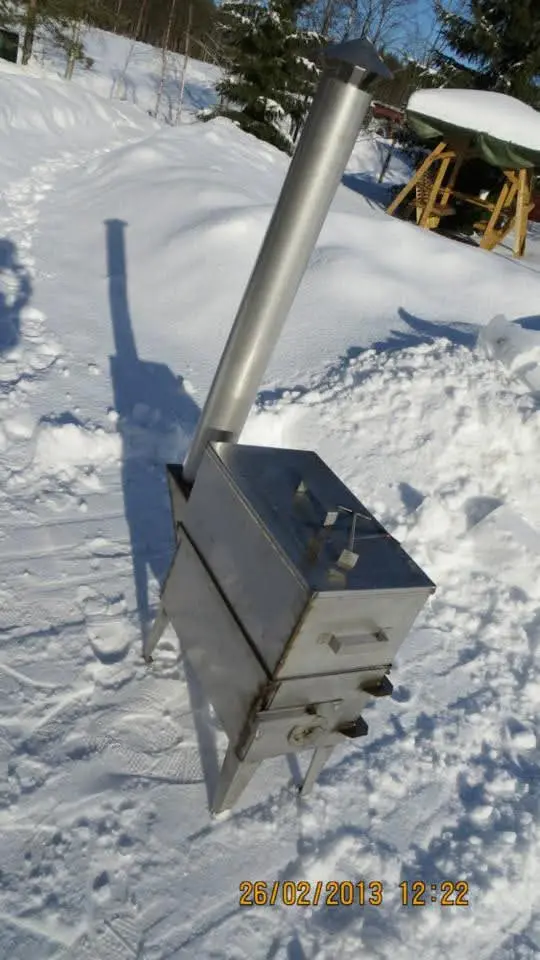

Näytä liitetiedosto 150731Näytä liitetiedosto 150732

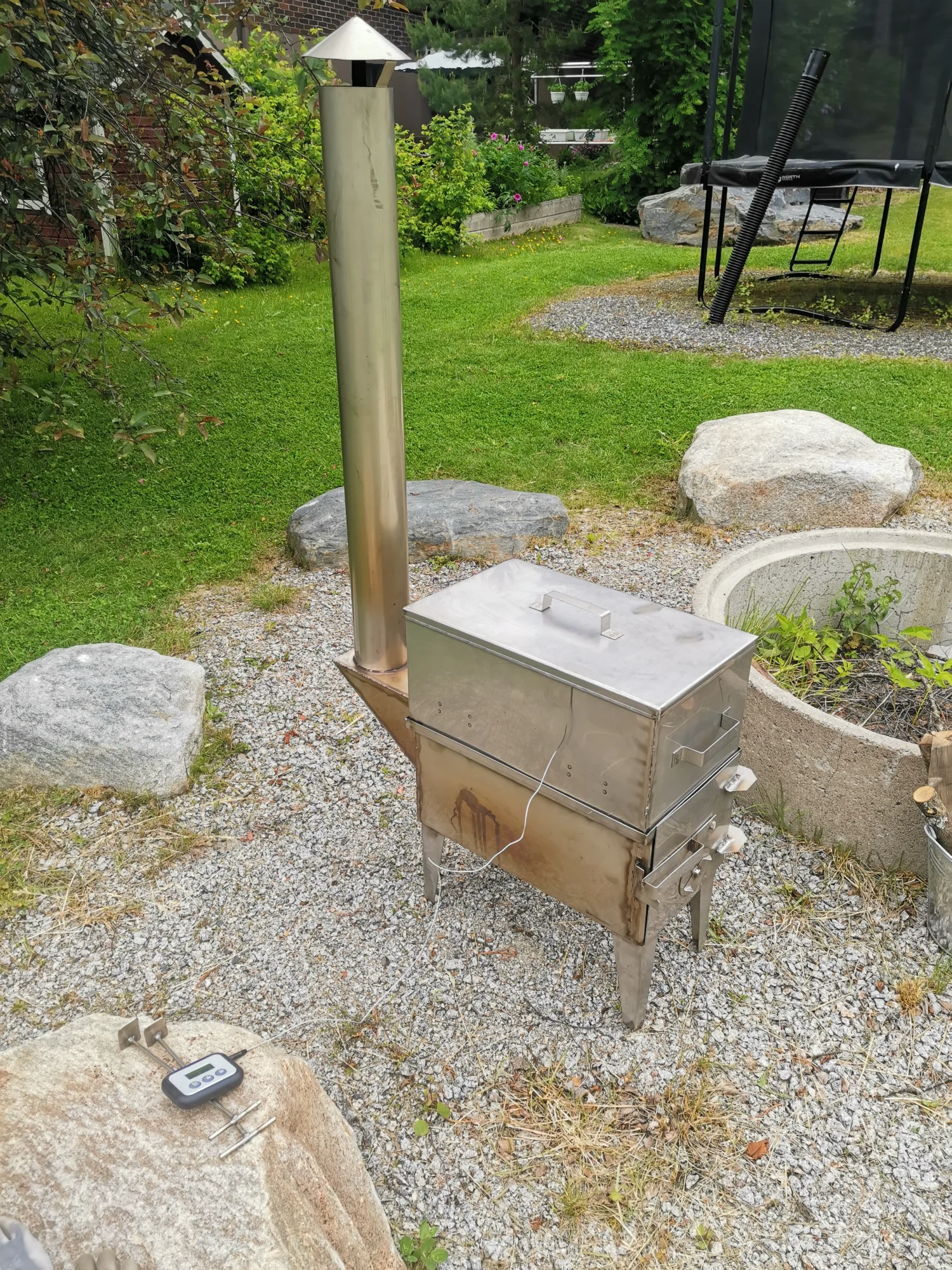

Tommosen savustuspöntön tein reilu 10v sitte. En oo vielä koeajanu 😆

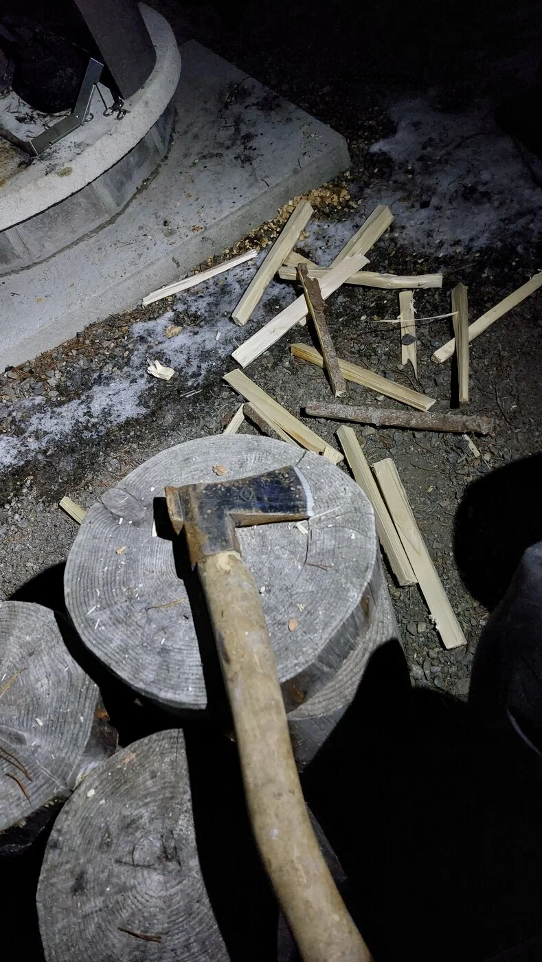

Tänään neitsytsavut otettu. Piti koittaa vähä mittarilla katella millasta lämpötilaa pukkaa. Omasta mielestä laitoin varovasti pieniä pilkkeitä, mutta pöntön yläritsillä lämpötila huiteli silti melkeen 200 astetta.

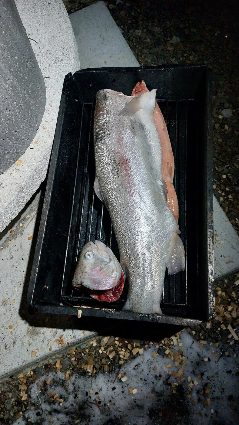

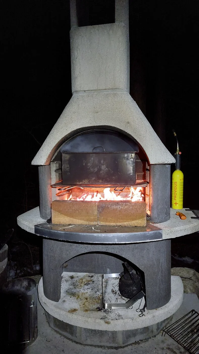

Kohta pitäs laittaa lohta ja purua pönttöön. Ja näköjään puuta ei saa polttaa kuin näöksi 😅
Onko tässä siis niin ettei poltettavan materiaalin savukaasut ole kosketuksissa ruokaan joka on omassa savustinlaatikossaan purujen kanssa?
Hieno jokatapauksessa.
Juuri niin. Ja hyvät arviot sai eka lohifilee syöjiltä. N. 100 asteessa vähä vajaan tunnin pidin. Siitä kuumana kuumaan 10% suolaliemeen n. 4min ja tarjolle 👍

Nyt loppuu nää savujutut, ei kehtaa tähän aikaan lähtee verkkoja laskemaan ja mökkipönttökin oli lahonnu läpi, saapahan vähä oikeeta sauhua...
