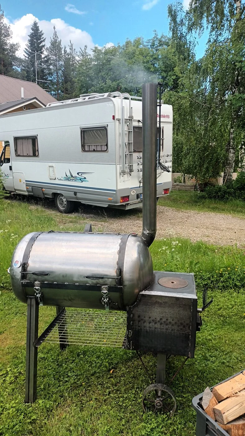

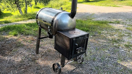

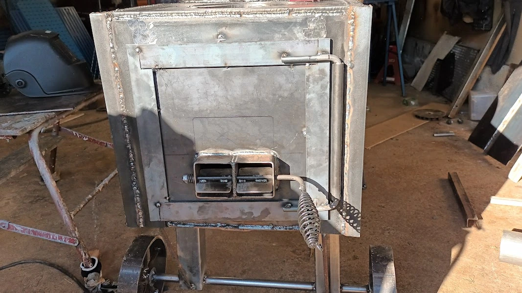

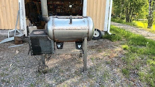

Tämä pikku hiljaa etenee.Nyt olisi kaikki palikat kiinni jo savustimessa,tosin osa vielä heftissä.Huomenna jos saisi aikaiseksi metallipölyt ym paskat pöntöstä poistettua niin vois koesavut ottaa.Moottorisahan kaasaria putsatessa tuli idea ilmanottoon :) Pötössä on lämmönjakolevy joka on noin 10cm alemana alempaa ritilätasoa,levyn halkaisin pituussuuntaan ja väliin tuli rasvakouruksi kulmaauta,josta lähteen pöntön pohjassa oleviin reikiin putket ja rasva pääsee valumaan ulos.

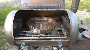

Sisään mahtuu vanha opal muurikka joten hiiligrillauskin onnistuu savustimen sisällä ja sen voi säilyttää tuolla ulkoritilällä.

Onko tuo ritilä sinkittyä?

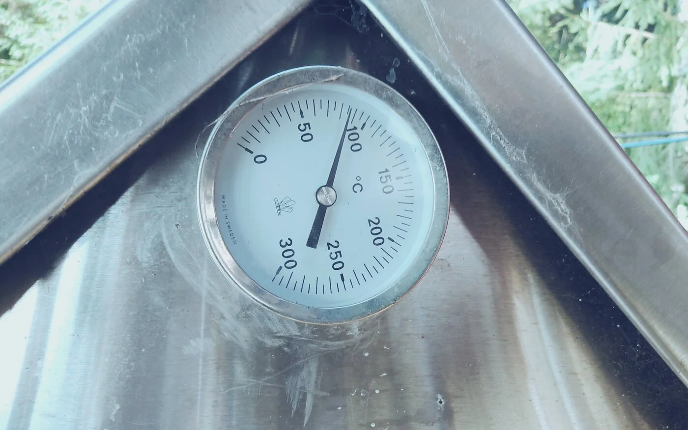

Nyt on koeajo suoritettu ja pelaa kuin Buickki.Lämmöt pysyy hyvin tasaisena pöntössä,toinen mittari alaritilän kauimmaisessa päässä ja toinen aivan savupiipun juuressa.Kahvitkin keittiyi samalla kun tutustui lämmön ja savun kehitykseen,ja testissä oli reilun kilon hirvipaisti ja reilun kilon waguye naudan Ribsi ja molemmar onnistui erittäin hyvin.

Mittari säädetty niin ettei mene ylilämpöön suorassa kulmassa

Tuossa mittarin ylä asennossa pyritään lämpötilaa pitämään, väsy iskee varmaan klo 21 eli tulen ylläpito aikaa on varattu sen 16h.
