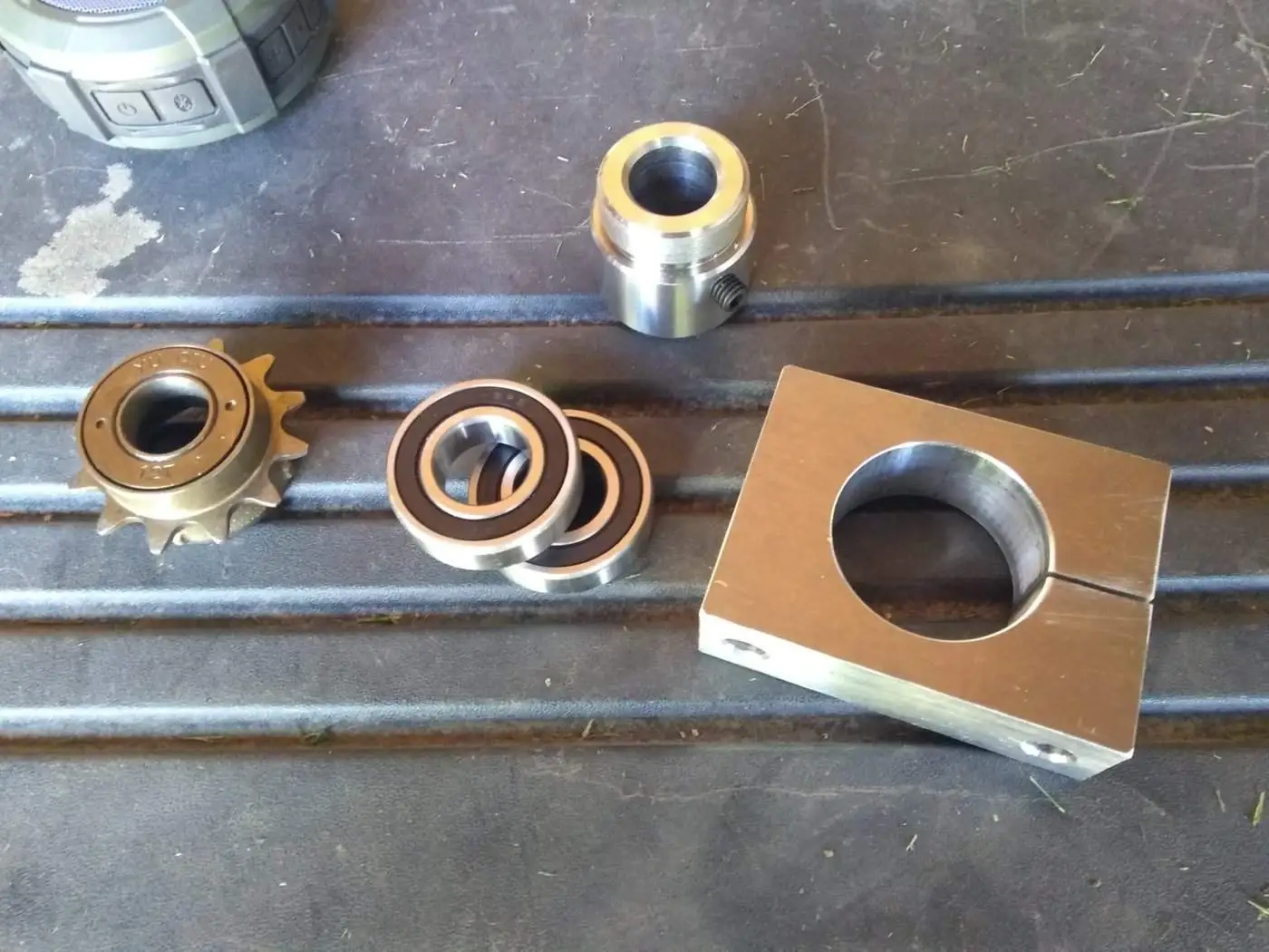

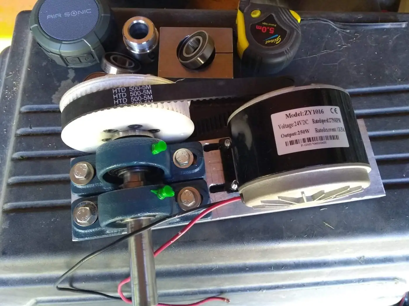

Ensi rykäsyllä PTL osista (ParhaatTallinLAttialta) kyhätty ajatus, olis varmaan ihan hyvä lehmipojille taikka semmosille mutkasäärille, himpan leveähkö ja nyt en tarkota edes tuota akselia. Hyvin passaa kyllä hammashihna, eli fifty sixty hyvä.
Ei muuta kun palikkaa hampaan alle, tehdään sitte harakirilaakeripesäkin ite (oikeesti emäntä sen teki :kylkyl: ) Itse tein vain tuon vapaaratas osan ja tuumasen :äklö: kierteen. Toveri Yu Qiu teki vapaarattaan, kiitämme häntä tästä panostuksesta rojektia kohtaan :palvova:

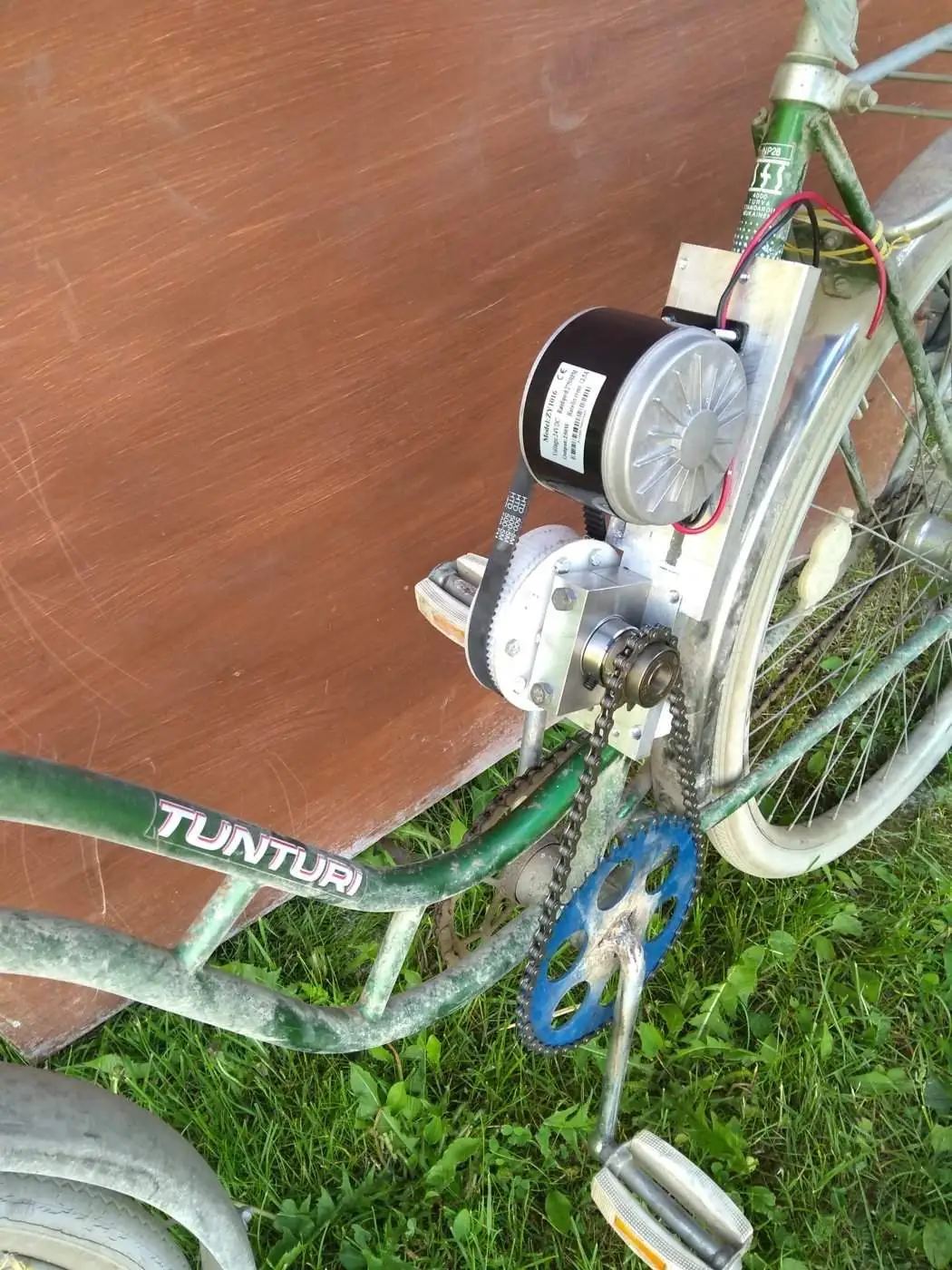

Tässä nytten ensimmäinen asemointi, vähän niinku versio 2.0 Yksimielinen raati on kovin tyytyväinen häsmäkän kapeuteen, vapaarattaan naksutinta lukuunottamatta kaikki mahtuu rattaiden väliin hyvinkin mukavasti.

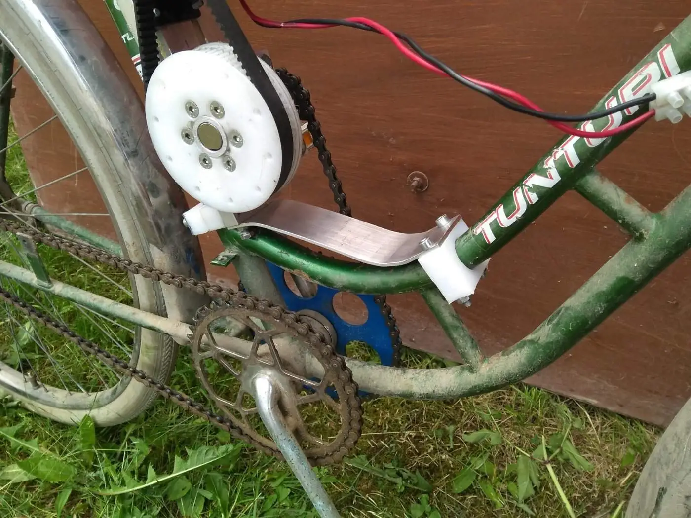

Toisesta kuvakulmasta, vielä pitää jostakin käkkylästä tehdä momenttituki, kelit ei vaan ole kovin suotusia nytten viitsimiselle, vaikka valoa onkin riittämiin. Sitte tietty ohjainboksi ja jotaki vielä..., täältä tähän :tosicool:
Näytä liitetiedosto 62347
Näytä liitetiedosto 62348
Näytä liitetiedosto 62349
Näytä liitetiedosto 62350

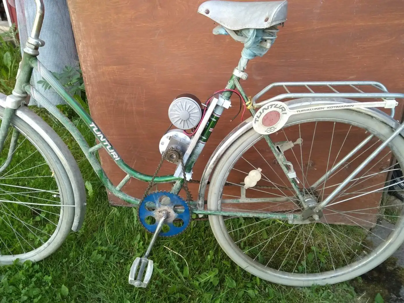

Rytkähti taas etiäpäin, paarmapesäkkeessä jouda kun muutaman hetken kerrallansa tehdä. Elikkä ensinnäkin momenttituki, jo pysyy paikoillaan.

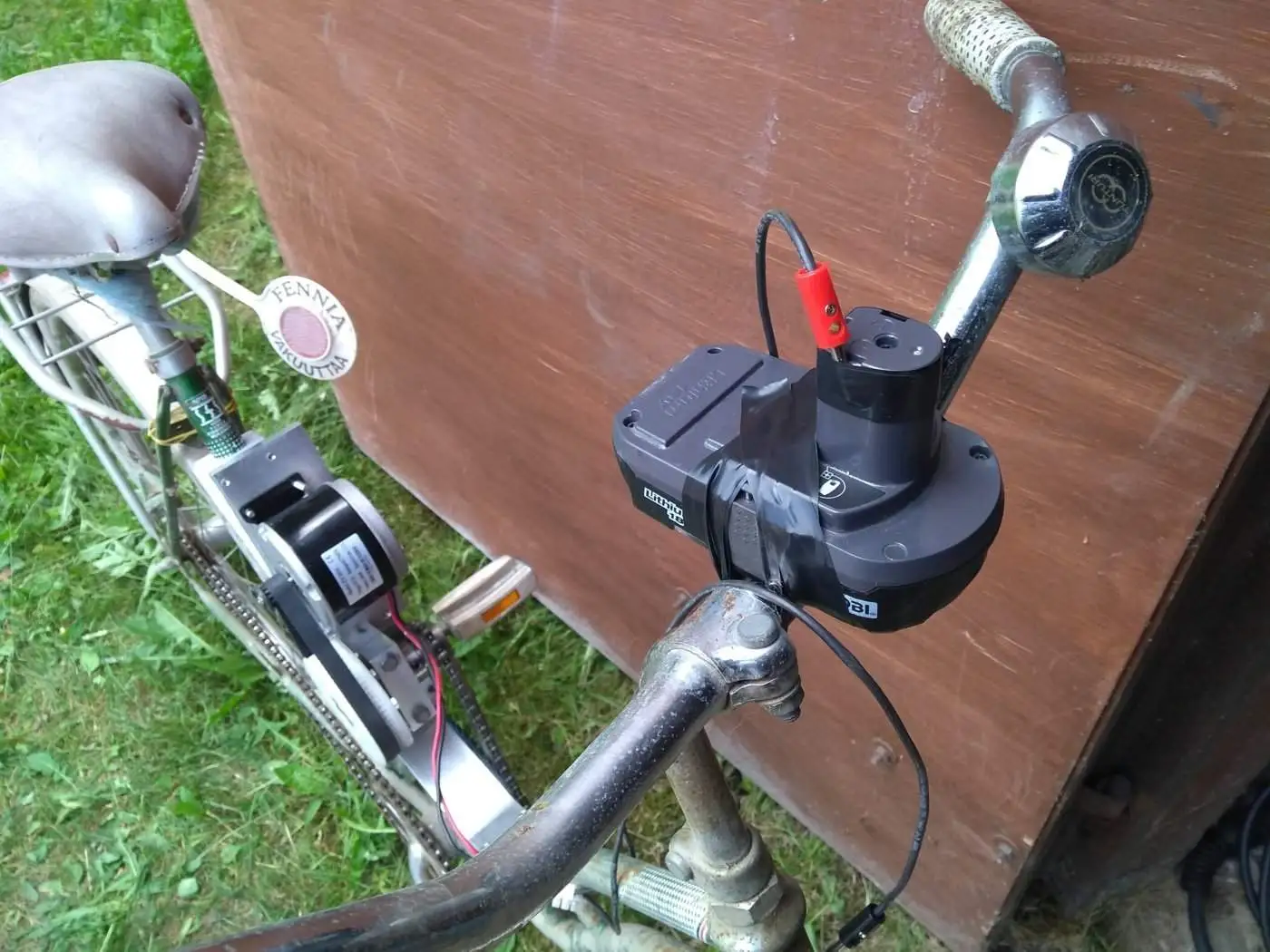

Sitte iski hätähousu taikka viiminen paarma :kiroaa: Ihan tosta noin vaan tekasin modulaarisen akkutellinkin, koska nyt koeajetaan
:virne:
Testikierroksella ei spandexeja tarvittu, eikä tullu mitään ohjelmointi vikojaka. Nytte sitte sitä älyrasiaa pitää miettiä, kun tällä ykköseen ja nollaan perustuvalla ohjauksella tuo oma tekeminen jää vähä niinku tekemättä. Jarrujaki kai pitäs tutkia, vaatii melkosesti pakkia että löytyy mitään.

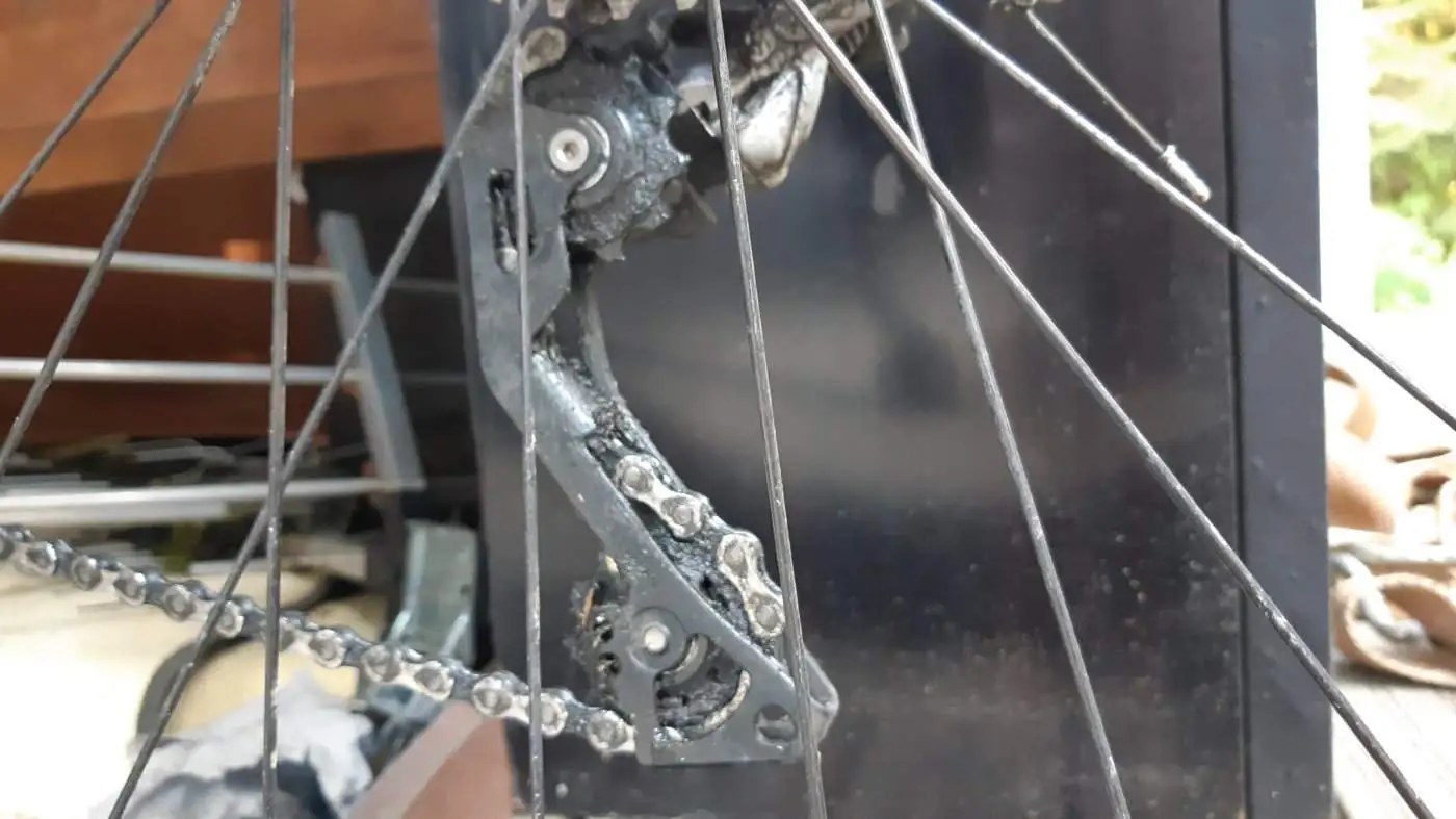

Missäköhän Romaniassa nämä shimanot kasataan....ketjun reitti ei ole mielestäni se paras mahdollinen :mad:
Itse onnistuin myös kasaamaan ketjun paikoilleen niin, että se raapi tuota välikannasta. Sitten sanoin äh, purin pois ja pujotin toiselta puolelta.

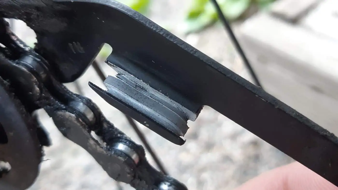

Jaahas näyttää pahasti siltä että huoltoukolla on lipsahtanu ketju väärälle puolelle väkästä :facepalm:.....eli 850km menty sorvaamalla :D
