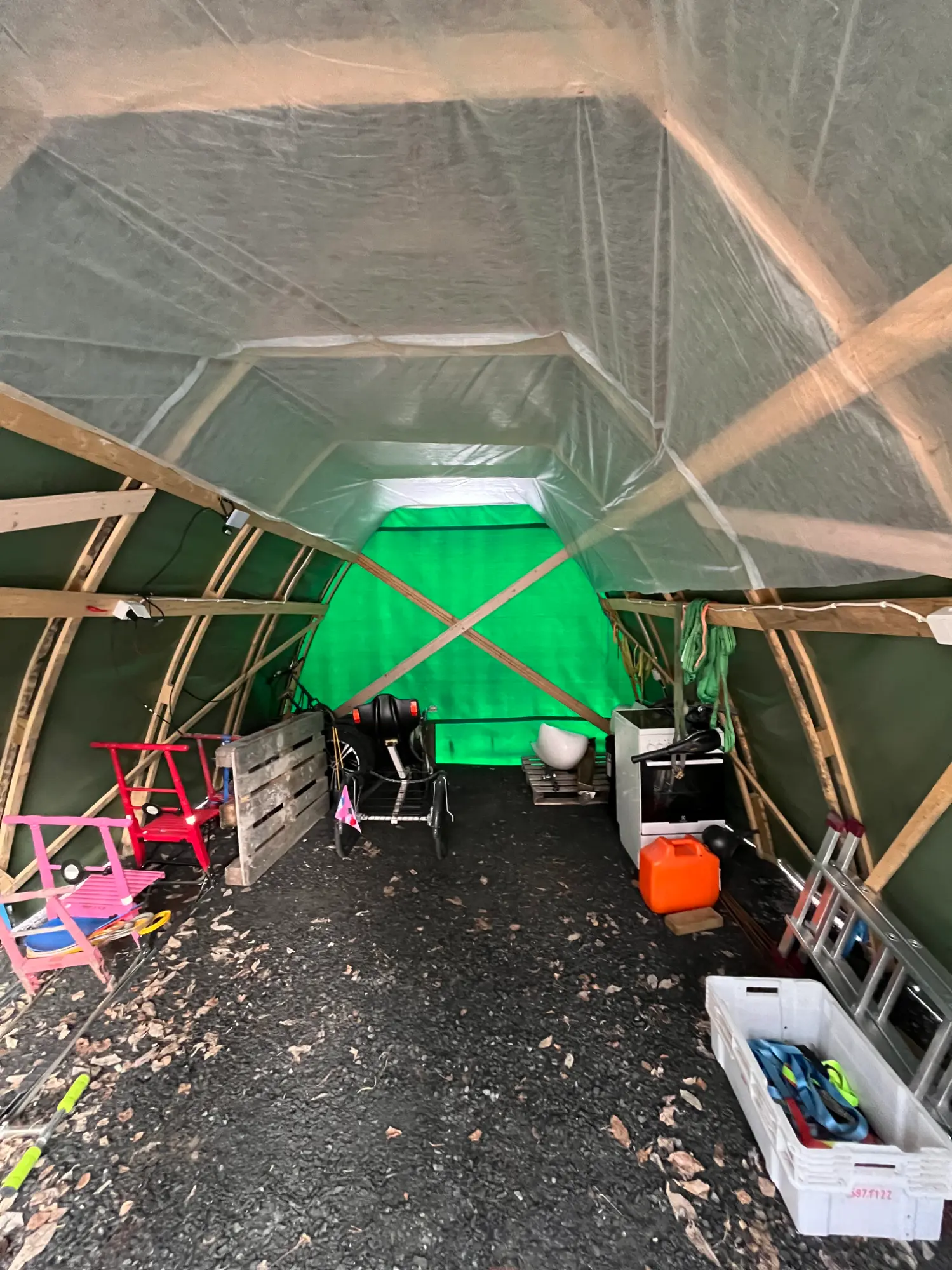

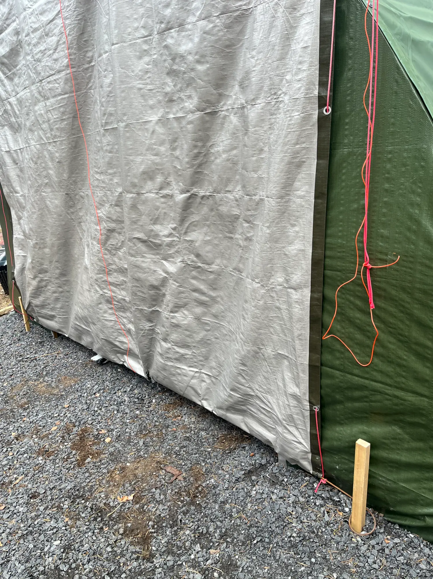

En muista olenko jo esitellyt, mutta muutaman talven ollut pystyssä neli metrisen trampoliinin kaarista, tai siis kahden trampoliinin kaarista tehty teltta, aika lyhyt, mutta kuomukärryn kuomu osa saa suojaa, muistaaksen 2 talvee kestää semmonen harmaa "kesto" peite, tai kesä ja aurinko taitaa rankempi olla.

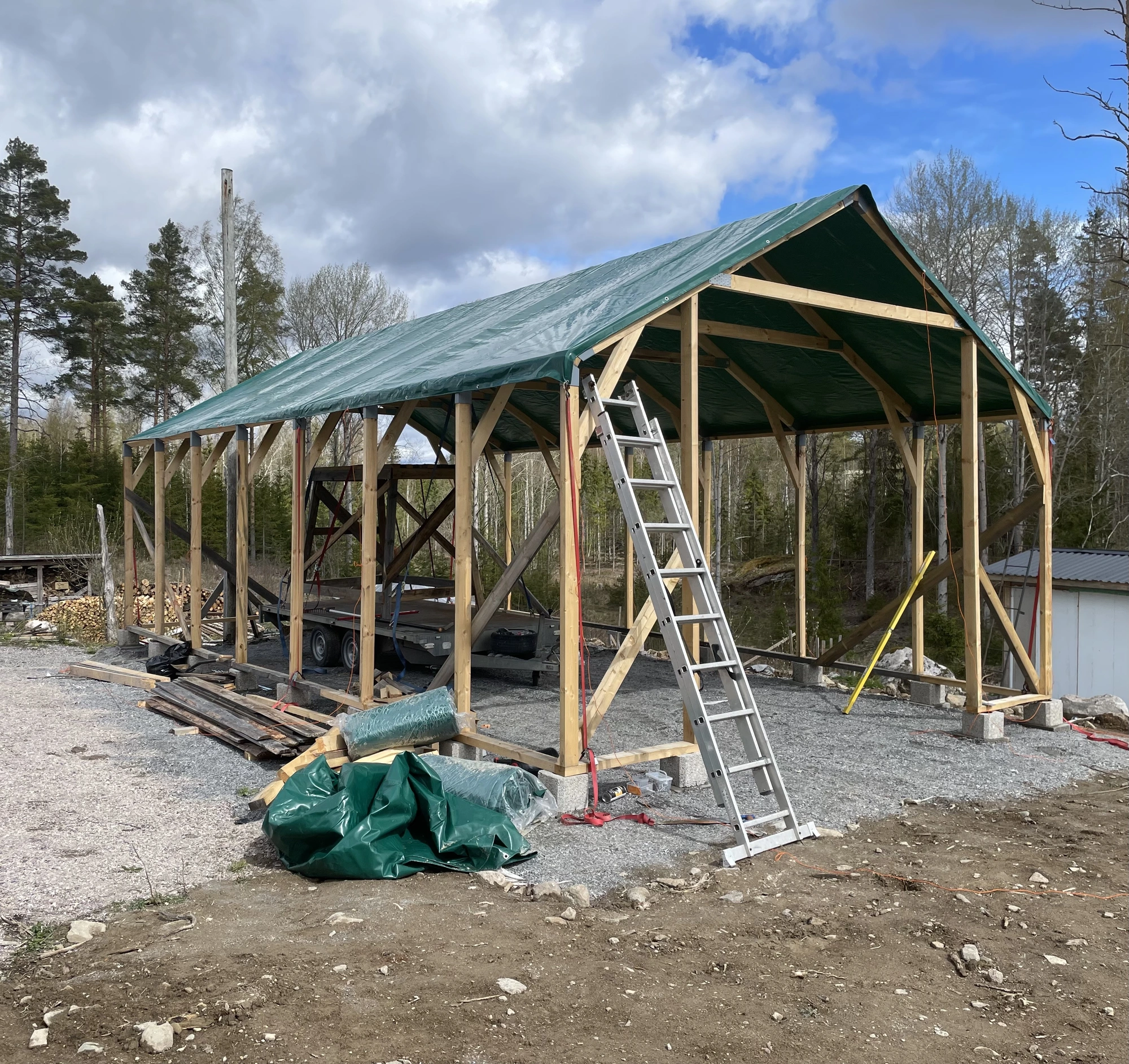

tässä kevätrojektina värkkäily tätä... nyt sillä on jo katto. vähän tämä on tämmöstä synnyttämistä mutta kaipa se siitä kerkee romahtamaan ens talven lumille :paranoia:
hitusen tuli liian tarkka mitotus pressulle, mut eihän sitä noin suunniteltukaan alunperin...
Näytä liitetiedosto 151018
Sen verran hieno runko jo, että löisin seinälaudoituksen ja kattopellit päälle kun noin pitkälle tehty👍
Laskostuva on ollut muuten ihan toimiva mutta puinen alareuna ei kestänyt ottaa kontaktia raktorin turvakaarella..
PVC pressua oli joskus pala mutta se kovettui melko jäykäksi niin nyt on ollut noita kevytpressuja.
