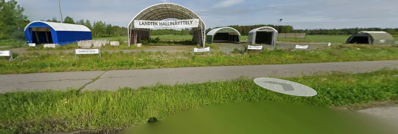

Landtekin pressukatokset tiettävästi kestävät myös talven.
Saa ainakin mieluisan kokoisen vs. tollane vajaakokone kahden tonnin teltta, missä ei mahtuis autoa edes kiertämään :rolleyes:
Joo alunperin tarve tehdä ite tuli siitä että nuo valmiit oli liian matalia. Tai no Landtekilla olisi ollut mutta ne on sitten aika arvokkaita. Toisen teki jo viikonlopussa yksin.
Tuossa suurimmassa näkyy hyvin kaaren ristikkorakenne. Melkein samalla materiaalilla ja hitsaamisella tekisi jo harjan keskelle?
