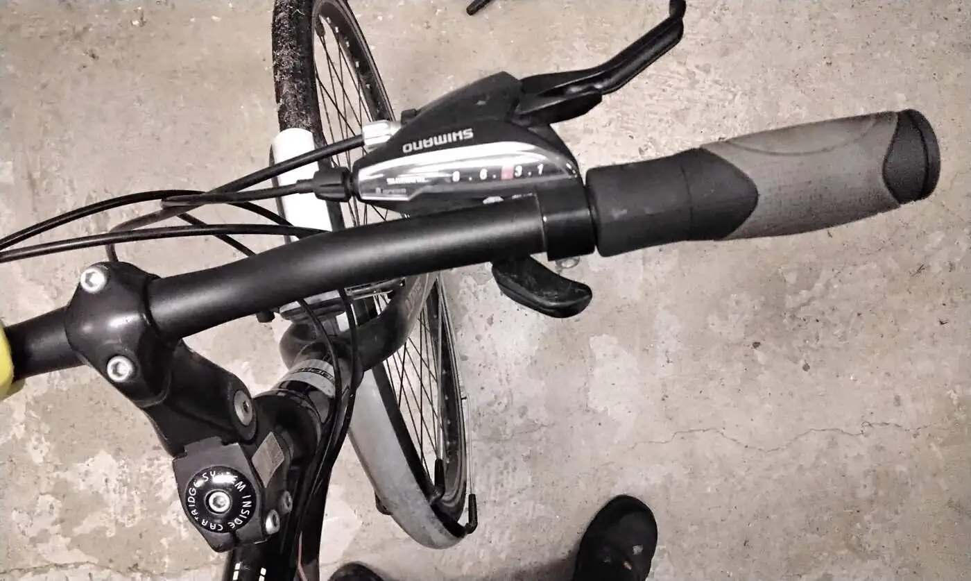

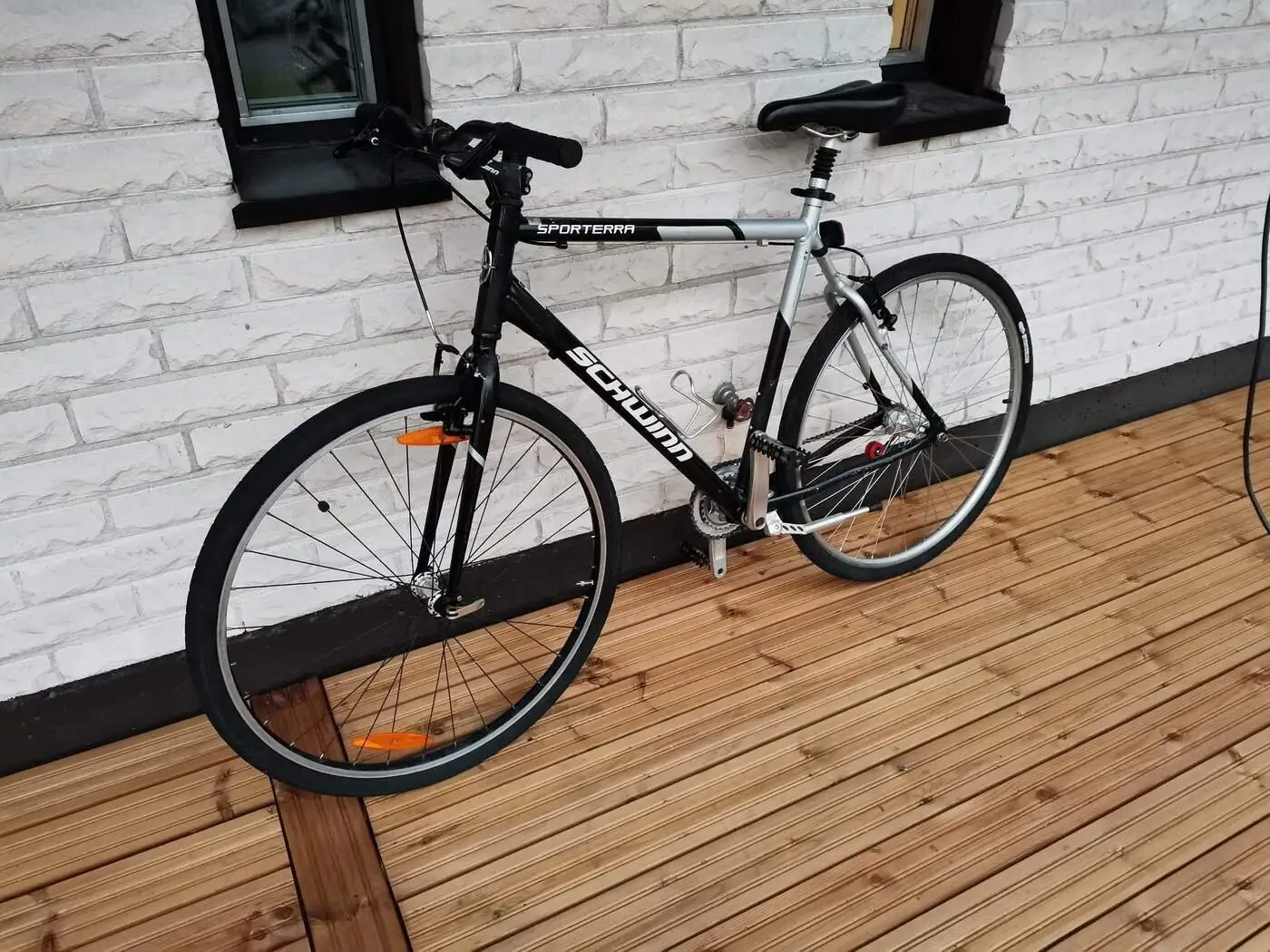

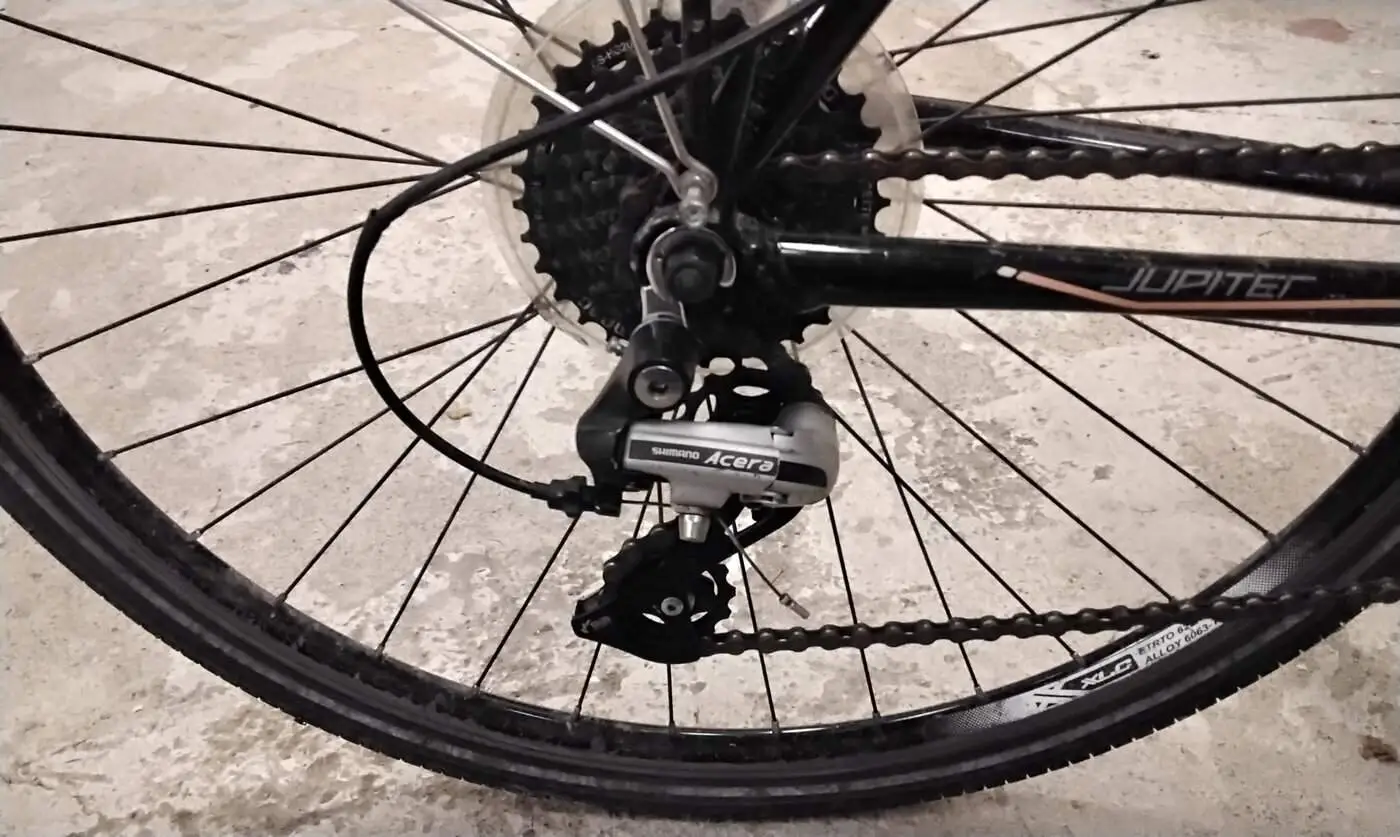

Murheenkryyni joka ei ole koskaan toiminut.
28" kapearenkainen pyörä, kolme edessä ja kahdeksan takana. Ongelma on että ketjut lentää aina pois päältä. Tällä kertaa lensi onneksi ison vaihteen puoleisesta päästä, niin ei hajottanut vaihtajaa ja sen kiinnikettä.
Millaiset komponentit pitäisi hankkia että pyörästä saisi muokattua käyttökelpoisen?
Nyt on tosiheikko mielikuva ettei kaikkia takapakan pyöriä voisi käyttää kaikilla etusten rattailla, ketjulinjan mennessä liian kieroon.
Keskirattaalla ajettu. Sillä pitäisi kai sentään toimia molemmat ääripäät.
Jotenkin häiriö tuntuisi kylläkin aiheutuvan ketjujen vinosta asennosta. Rajoitinruuvit on säädetty niin pitkälle, että reunimmainen vaihde menee juuri ja juuri päälle. Nytkin säädöt oli ihan oikein ja vaihteet toimii niin kuin pitääkin.
Voiko ketju vaihtotilanteessa 'työntää' itsensä rattaan yli? Voiko ensiasennus ketju olla liian kankea, väärän tyyppinen siis?
Vaihdevipua pystyy käyttämään kahdella tavalla. Pieni painallus tekee lyhyen liikkeen, yhden vaihteen vaihdon, pitkä painallus vaihtaa kaksi vaihdetta kerralla. Rajoitinruuvien pitäisi kuitenkin estää ykkösen ja kasin yli vaihtaminen. Myös vipua käyttäessä tuntee, koska ei ole enää enempää vaihteita - vipu lakkaa liikkumasta/vaijeri loppuu.
Edit. Pienempään päin saa vaihdettua kaksi vaihdetta kerralla pitkällä painalluksella, isompaan vain yhden.
