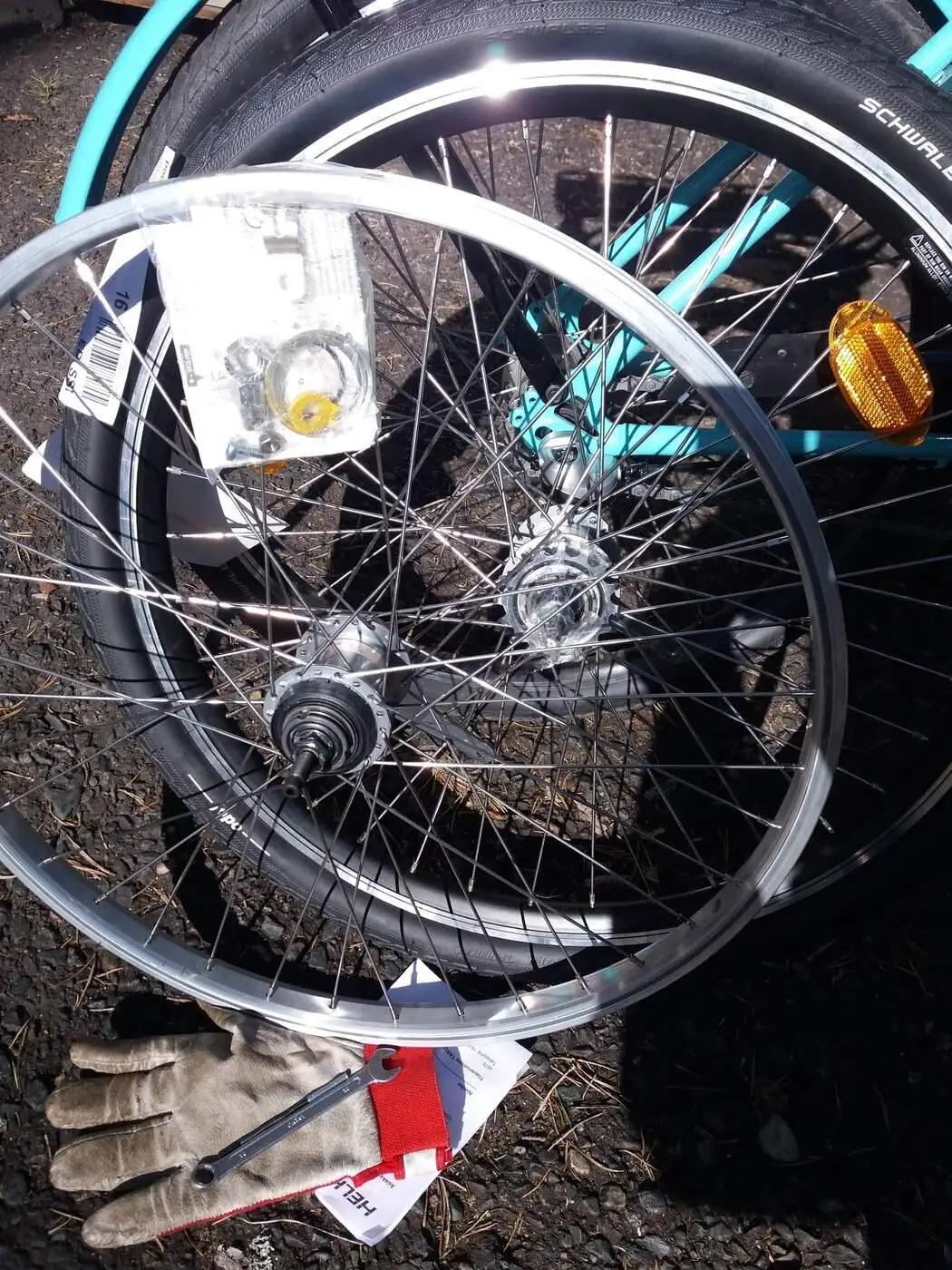

Tytölle sain kaverilta 7-vaihteisen pyörän. Kaikki toimii kyllä, mutta kun on varmasti paljon ajettu, niin pitäisi ekä tehdä vähän isompi huolto. Perushuoltoja kyllä on tullut tehtyä lapsesta asti, mutta kun täällä on aktiivipyöräilijöitäkin paikalla, niin kyselläämpäs hieman vinkkejä?
Napavaihdetta en ole ikinä purkanut. Mitäs sille pitäisi tehdä? Putsaus ja rasvaus, entä mitä muuta? Miten tuo purkaantuu, ja ennenkaikkea menee takaisin nippuun? Mitä rasvaa sinne kannattsis laittaa?
Mitäs rasvaa kannattaisi yleensäkin laakereihin laittaa? Normi vaseliinia olen käyttänyt, mutta varmaan herkemmin pyöriviä rasvojakin on olemassa.
Muutakin perushuoltohommaa on tehtävä, renkaat pitää uusia ja vanteet oikaista, etuvanne ainakin vähän vipottaa.
