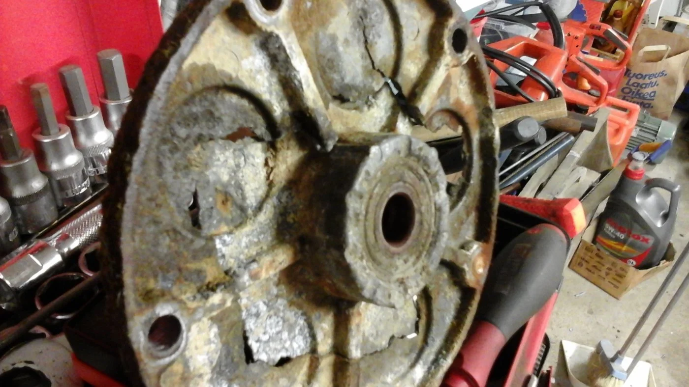

Ähäkutti, ton varaosaleikkurin laakeripukki onkin sopiva, vaikka ensikatsomalla luulin ettei se käy. Purin sen kuiteski irti, josko sen sais jotenkin sovellettua, niin akseli vaan on erilainen, mutta käy tosta risasta. Nyt vielä pohdin malttaisko laakerit vaihtaa.
Back in busines:)
AIka hyvin tuon vanhan rikkoutuneen tötterön jalkaosa on kyllä vissiin hapettuman takia ohentunut orikinaalista .......
Kyl siittä on jonkinverran ainesta häipyny, mutta tuonne sisäpuolelle on tehty tommosia kevennyskoloja, race leikkuri vissiin.;)
Materiaalin ja kustannusten säästöä nääs ( metalli maksaa, valettunakin ) ...... Ei ne valmistajat myöskään oikeen halua, et kone kestäisi vaikka vaivasen 30v, kun sinä aikana samalle tontille ei saada uutta myytyä ....
Niinhän se on, 10000 kpl määrässä rupee peinempikin materiaalisäästö per valettu kipale tuntumaan.

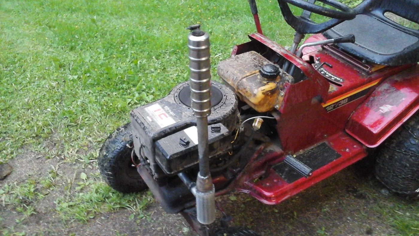

Kun leikkurin korjaukseen innostuin, niin hitsailin tommosen lisävaimentimen. Aiemmin oli vaan toi villavaimennin tuossa päässä, oli yksistään liian kovaääninen.:leveahymy::leveahymy: tarttee vielä vähän hioo saumoja ja vetää maalia päälle.
