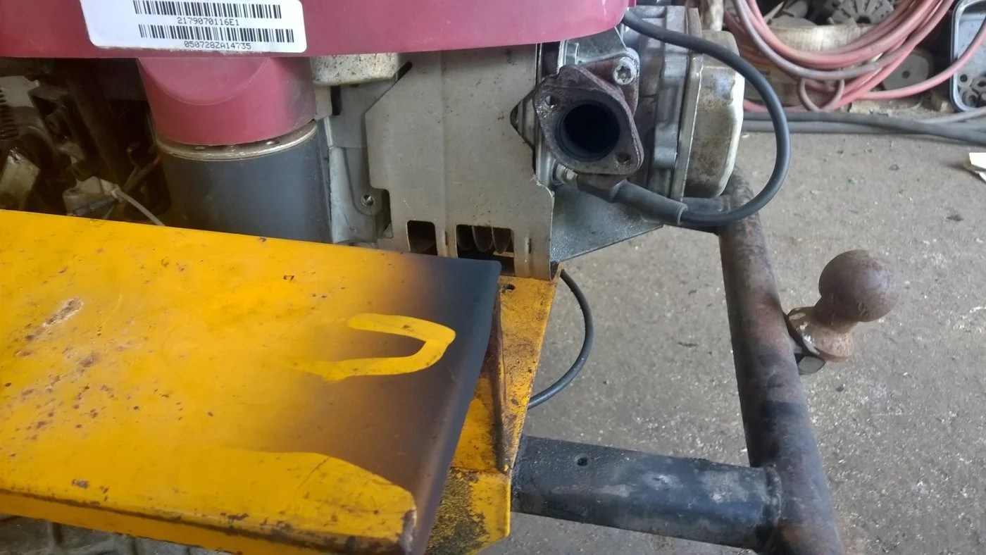

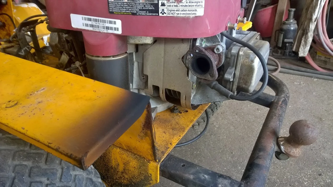

Eilennä vaiko koska sen vaimentimen irrotin ja puhaltelin noet pois.
Äsken ajelin ilman koko pömpeliä naapurien iloksi..... Ja oireet edelleen samat.

Noin viiden minuutin koeajolla kurakaari vaihto väriään tuolleen.....

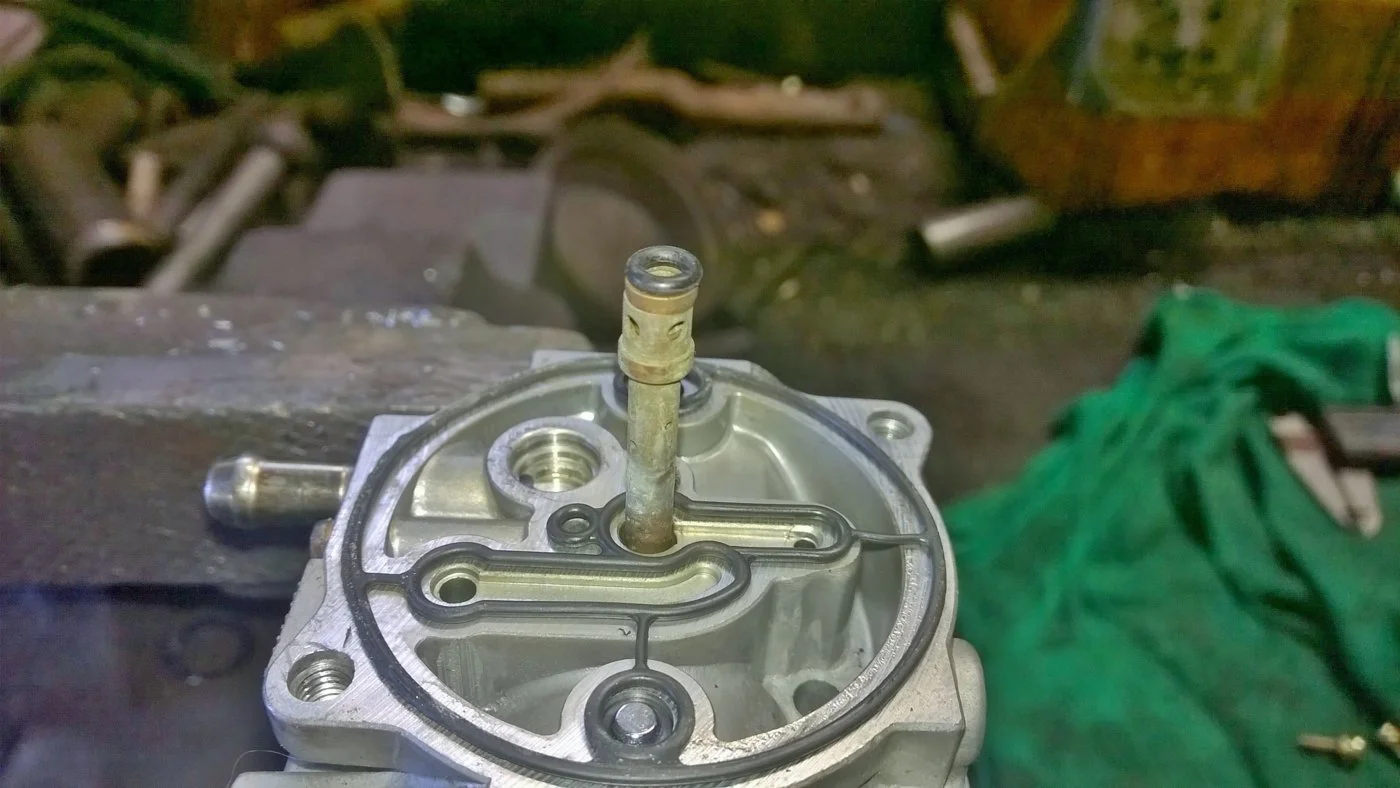

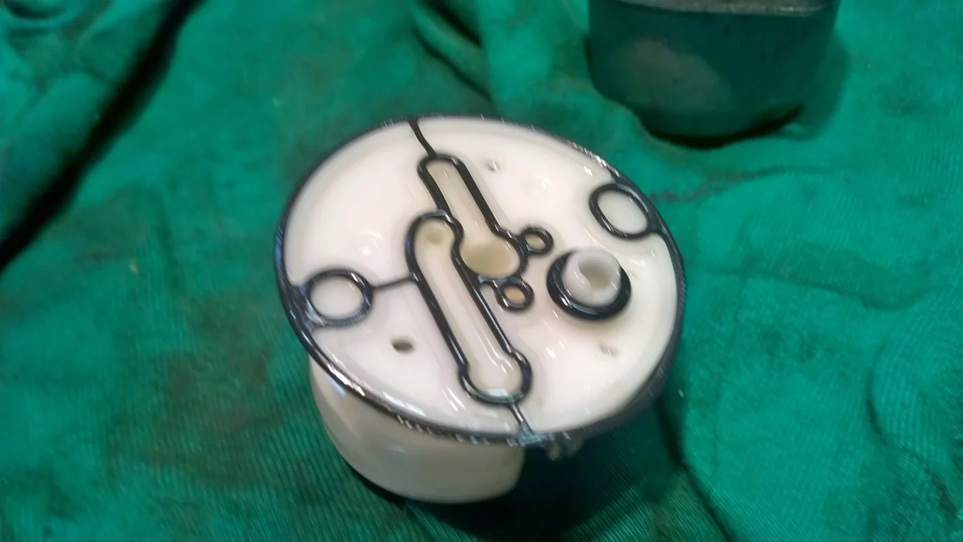

Tuossa kohokammion sisuksissa olevan muovirungon penssiinin tulon O-renkaassa epäilin sitä valskaamista
Siittä kun on palanenkin lohjennut joskus, kenties jo linjaston kokoonpanossa ??
Tää pääsuutin oli sitten toinen, vieläpä erittäin vahva epäilyksen aihe, kun meni tipauttamalla paikalleen ja heilui reiässä, vaikka siinä on jonkinlainen oorinkulakin...
Se suuttimen oorinkila oli ihan hapero, kuten vanha pajero ...... Ja eipä tollasta rinkulaa valikoimista löytynyt tietenkään, Nikki/Briksi kun kysees ni ei voida stantartirinkuloita käyttää, kuten ei moni muukaan valmistaja....
Vaan kaikki pitää tehä spessumitoilla....
Rinkulan koko siis ID n. 3mm ja OD n.5mm eli n. 1mm lankavahvuus, kun millisen stanulajitelman lankavahvuus 3mm sisämitan omaavalle rinkelille on 1.5mm, ni eihän se sinne sovi......
Homman ratkaisin sitten noin, se stanu 3x1.5mm rinkeli suuttimen alle
Nyt ei savuta enää, muttei tää murhe vielä sihen loppunut..... Ilmeisesti tuo labyrintti-oorinkularakennelma ei ole nyt ihan kohdallaan, kun sammuu penssiinipulaan jossain 1500+rpm, eli jokin sitäkautta kulkeva ilmakanava nyt ei toimi kuten pitäisi, kun "isolla kaasulla" alipaine putoaa......
