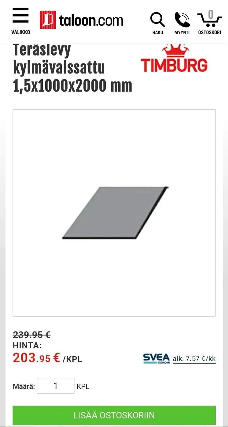

Ihan nauramaan pisti tuo hinta.....en oo tuolta mitään tilaamassa mutta eikös tuommosen pellinpalan pitäis irrota alle satkulla :rolleyes:
Näytä liitetiedosto 101102
Eräästä muusta kalliina pitämästäni verkkokaupasta katsoin, niin siellä 1,5 x 1500 x 3000 levy, eli yli kaksinkertainen kooltaan, maksoi 132 e. Ja itse olen ostanut muualta 30 % tuon katsomani verkkokaupan hintojen alle.
