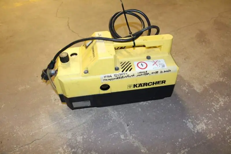

Minulla kanssa kärceri vuos malli 1990 letku, kahva ja sähköjohto uusittu.

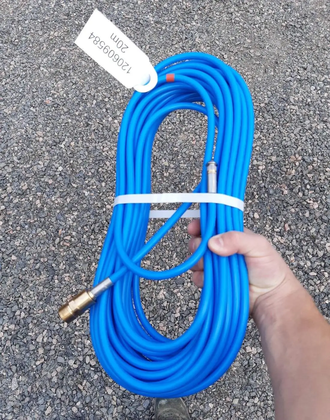

Oon avannut paska-/harmaaviemärin tukoksen ainakin 50 kertaa. Ja joka kerta ylhäältäpäin pesuhuoneen lattiakaivosta viemäriin penetroituen. Aluksi oli vain 10m rassivaijeri, sillä ei tullut pulkkistakaan. Piti irroittaa aina WC-pönttö, että pääsi tässä ko. pääviemärissä pidemmälle. Seuraava vaihe oli ostaa Liiteristä painepesurin putkenavausletku. Siinä olikin jo pituutta 15m ja se riitti lattiakaivosta käsin operoimiseen (mulla kun tukos on 11,3 - 15m tuosta mainitusta lattiakaivosta). Tämä Liiterin letku oli tarkoitettu Parksiden painepesuriin, mutta pikakiinnityskorvia hieman viilaamalla sen sai käymään myös Stihl/Alto painepesureihin. Tällä kokoonpanolla siis jotenkin selvittiin, mutta tuotto ja paine vaatimattomia. Seuraava herätys tuli Ebayta selatessa, kun nimittäin tuli tuo 20m kunnollinen viemärinavausletku vastaan. Minulla oli tuo Kränzlen pesuri jo aiemmin hankittuna ja tämä letku toimii siinä mainiosti. Pesurissa ei voi enempää olla paukkuja yksvaihepesuriksi (16A nallit ei kestä). Joka tapauksessa tuo viemärin avaus on nykyään alle puolen tunnin homma näiden työvälineiden keräilyineen ja loppusiivouksineen. Se letku imee suorastaan itsensä sisään, mutta olen vatkannut sitä edestakaisin jo menomatkalla. Letku menee tukoksesta läpi niin, ettei huomaakkaan ja hajoittaa sitä tulppaa samalla. Tässä yhteydessä sinne yläpuolelle on kuitenkin kertynyt vettä sen verran paljon, että se painaa koko satsin putkiston läpi sakokaivoon. Kun tulppa on irronnut, niin vetelen letkun edestakaisella liikkeellä pois. Tämä pesee sitä viemärin sisäpintaa.

Tänään vaihdoin mun Kärcherin HD 7/18 C pesuriin painemittarin kun eilen huomasin että mittarin sisältä veden painetta karkasi. Netistä selailin jälleenmyyjien osoitteita mistä voisi osaa kysellä ja kyselinkin mutta vastaus oli että sulla on ns. ammattilaisversio ja meiltä löytyy vain valovirtaversioita. Tokihan Kärcheriltä löytyy hyvä nettikauppa mutta josko sitä löytyisi ilman tilaamista hyllystä lähimaastosta. Seinäjoelta löytyi Kärcherin Profesional huolto jossa oli mittari varastossa. Vielä kun oli muutenkin siellä kulkua niin pitihän se mukaan hakea. Vajaan kolmen kympin hintakaan ei kirpaissut. Pesurillahan on ikää liki 20 vuotta ja ensimmäinen kerta on korjata tarvii.

Tänään saapui viimein viemärinpuhdistusletku. Poikkeuksellista, että Saksalaiselta kauppiaalta kestää melkein kuukauden toimitus.

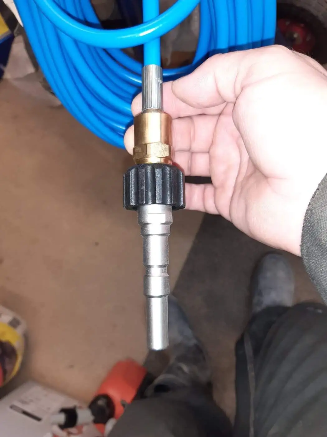

Pikaliittimen adapteri kiinni ja kovaa ajoa. Letkuja löytyy toki suoraan tuolla pikaliittimellä, mutta nyt mentiin tällaisella ratkaisulla.
Kuinka ollakaan, paskaviemäri oli mennyt tänään tukkoon talon toisesta vessasta. Juurisyy tuon ongelmiin lienee liian pieni kaato tms. Jossain vaiheessa tätä vuotta tuo temppuili aiemminkin. Ajatuksena olisi kuvauttaa lähiaikoina talon viemärit muutenkin. Joka tapauksessa, tukos aukesi Kränzlella. Vaati aikaa ja yritystä, mutta lopulta onnistui. Tästä paskahommasta ei jostain syystä tullut kuvia napsittua.. :rolleyes:
