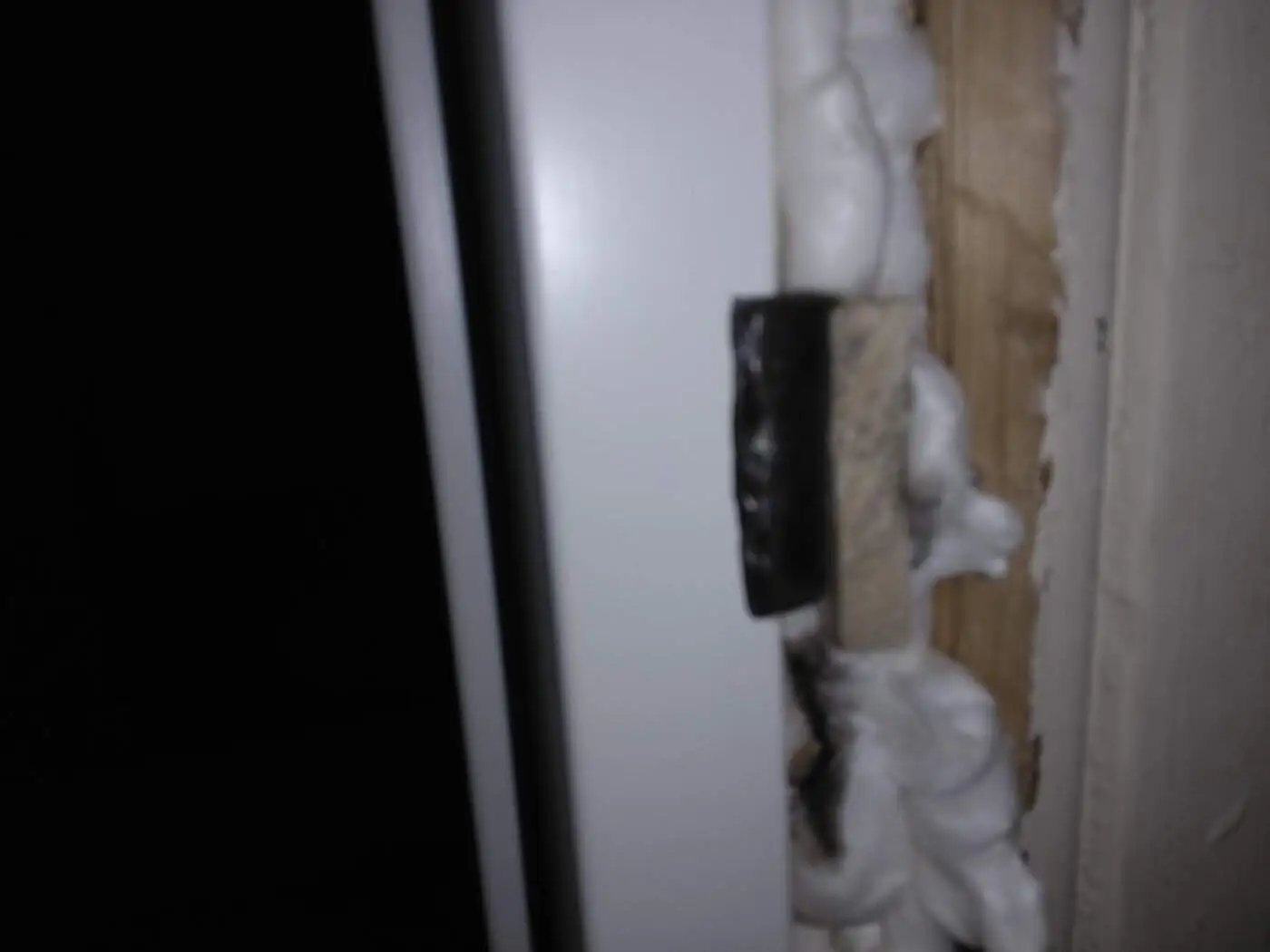

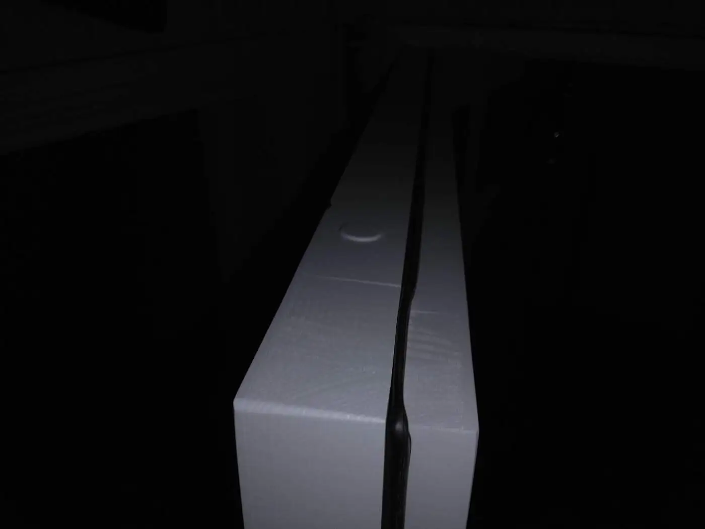

-18 joulukuussa asensin halltex ulko-oven. Sisätiloihin tosin, kun tuli kylmän ulkoeteisen/verannan ja lämpimän eteisen väliin. Lukon puoleinen karmissa kunnon mutka alapäässä, puolen metrin matkalla varmaan 10-15mm heitti. Toki tämän huomasin vasta asennuksen alettua. Ja vanha ovi oli jo purettu ja pakkastakin oli, niin tie oli jo valittu.
Raudasta vahva toppari mutkan kohtaan ja tunkilla karmi suoraan ja sitten vain kovasti kiinni. Toistaiseksi pysynyt.
Ja muutenkin laadussa mielestäni parantamisen varaa. Ja jotenkin oletin, että nykyään ulko-ovet on laadukkailla tuplatiivistenauhoilla varustettu. Tämä ei.
