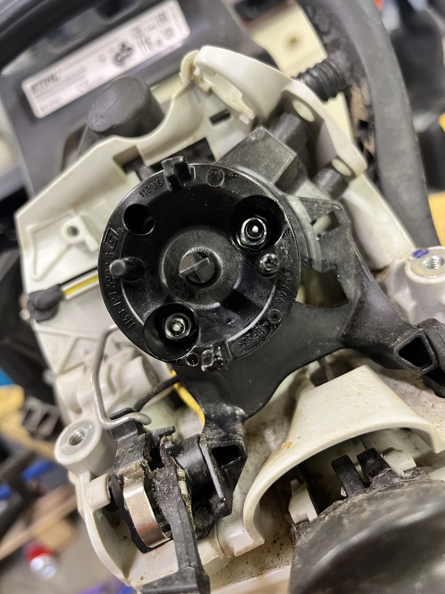

Tilhin MS231/C...Saha on ollut minulla uudesta lähtien, ihan pari 5 litran kanisteria tuolla sahattu eli ei paljoa. Aiemminkin on ollut "nyhtämistalkoita" tuon kanssa, eli on toisinaan huonosti lähtenyt käyntiin. Syksyllä viimeksi tein tuon ohjekirjan opastaman perussäädön ja muistaakseni tyhjäkäyntiä nostin jonkin verran, kun se koko ajan tyhjäkäynnillä tuppasi sammumaan. Syksystä lähtien saha on seissyt.
Nyt otin käyttöön kun piti vähän puita pätkiä tuolla. Normiproseduurin mukaisesti 2 asennossa pari nykäisyä ja kun vähän hörähti, niin vipu 1 asentoon ja saha käyntiin. Olisko toisella vetäsyllä lähtenyt käyntiin. Jätin käymään maahan kun ajattelin että käyköön siinä jonkun tovin että kone vähän lämpenee. Sammui, ja sen jälkeen ei enää millään ilveellä lähtenyt uudelleen käyntiin.
Tulppaa irroteltu ja kuivattu ja kampikammioo tuuleteltu ja sadetanssia tanssittu, rukoiltu, itketty, runkattu. Ei lähde käyntiin.
Brake Cleaneria suihkuttelin ilmanotto-aukkoon niin sen jälkeen lähti heti käyntiin. Ja kun sammutin, niin lähti normaalisti käymään kun kiskaisi narusta. Menin pätkimään puita ja muutoin toimi hyvin sen ajan siinä mitä hetken touhusin, tyhjäkäynti oli tarpeettoman kovalla ja kierrokset jäivät välillä vähän leijumaan. Saattoi olla että tuli käänneltyä niitä seosruuveja siinä, en enää muista. Sitten sammutin sahan ja menin hakemaan lisää sahattavaa, niin senpä jälkeen ei taaskaan lähtenyt käyntiin vaikka miten nyhti. Eikä enää edes vaikka tarjosi brake cleaneria.
Sittenpä siinä ajattelin että otetaanpa kaasari irti ja ruvetaan tutkimaan onko siellä jotain ilmeistä vikaa kun avaa. Vaan sepä homma toppasi heti alkuunsa. Mielestäni tuo on 8 mm mutteri mikä tuolla poterossa näkyy (7 mm hylsy siihen ei nimittäin ainakaan käynyt), mutta 8 mm hylsy ei mahdu. Eli onko niin, että tähän(kin) tarvitsis olla joku perkeleen erikoistyökalu??
Todellisuudessa tuo "potero" btw on paljon syvempi kuin miltä tuossa kuvassa näyttää.
Niin, jos tuohon tarvitsee erikoistyökalun niin tietääkö joku sen numeron/tilausnumeron tms ja mistä sellaisen saa hankittua? Hylsyähän tietysti voisi sorvata, mutta lienee halvempaa ostaa tuo erikoistyökalu kuin että ostaisi sorvin...

Juu, no 1/4" pitkä hylsy tuo oli juuri jota koitin, ei mahtunut.
Oma veikkaus ois 8mm ja pitää sorvata ohuemmaksi että mahtuu
Jepp, 8 mm se on. Löytyi jo googlella tuo stihlin erikoistyökalu tuota varten.
Tuommoinen on kyllä aivan tarpeetonta kiusantekoa, tuommoisen suunnittelija sietäisi hirttää palleista kattoon!
Löytyi passeli hylsy tuhottavaksi, niin köyhänmiehen sorvilla, eli porakoneella pyörittelin ja rälläkällä sipasin siivun pois pinnasta.
Nyt aukesi.
55 mm voimahylsy oli aika kovaa sorvattavaa pinnasta....

No, oli se kalvo vähän semmonen kupruilleen/viruneen näköinen, kaihan tuo nykybensa sulattaa kaiken? :Häh:
Oli myös reunoista kovettunut niin, että kun varovasti koitin sitä reunasta pienellä talttapäällä raottaa, niin ei olisi ollut minkäänlaisia mahdollisuuksia saada sitä ehjänä pois. Lähti jo repeämään siinä.
Niinpä annoin olla ja tosiaan meinasin hommata ainakin hyllyyn uudet mikäli tuo nyt vielä jatkaa temppuilua ja pitää purkaa koko kaasari ihan osiin.
