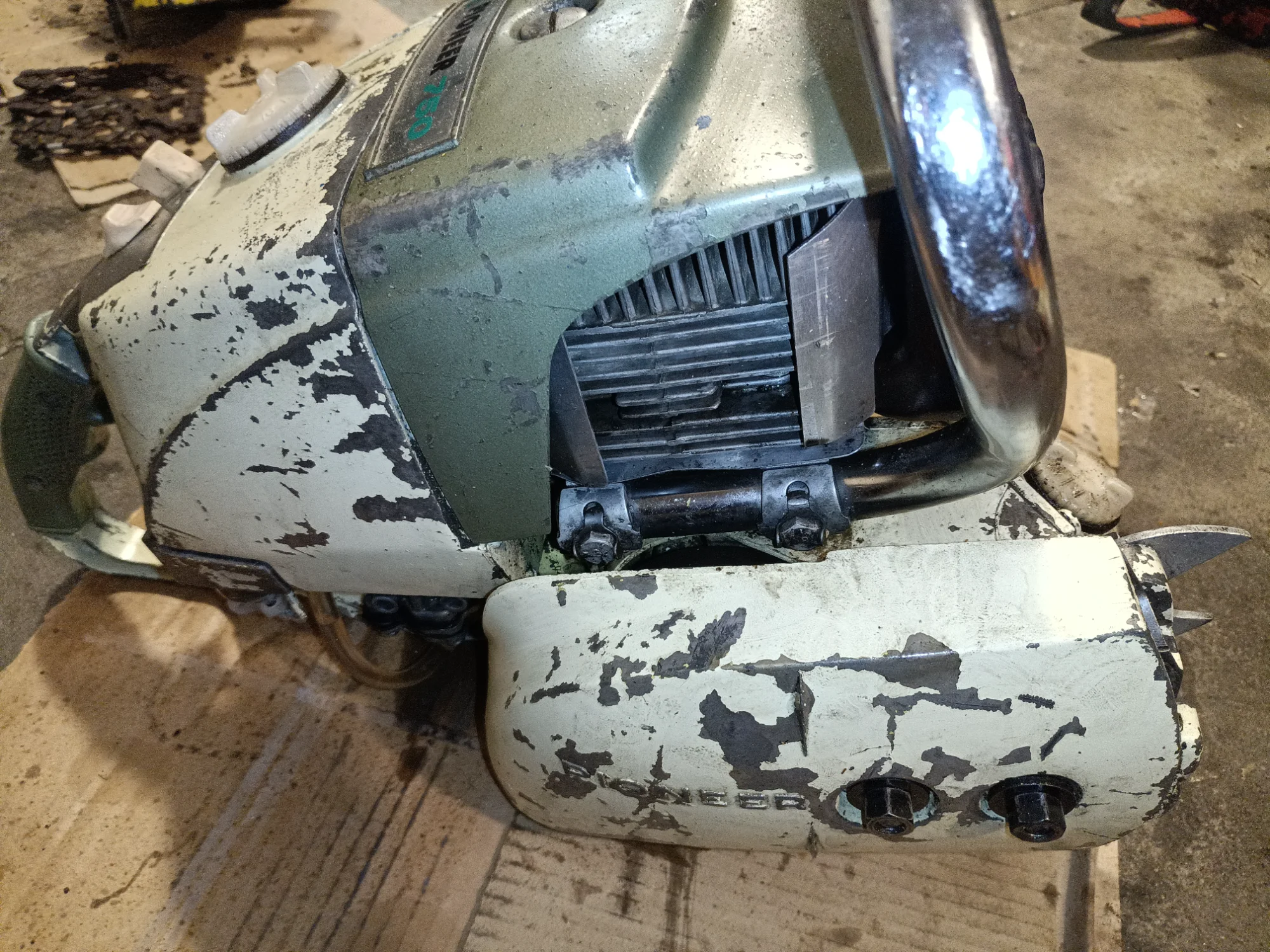

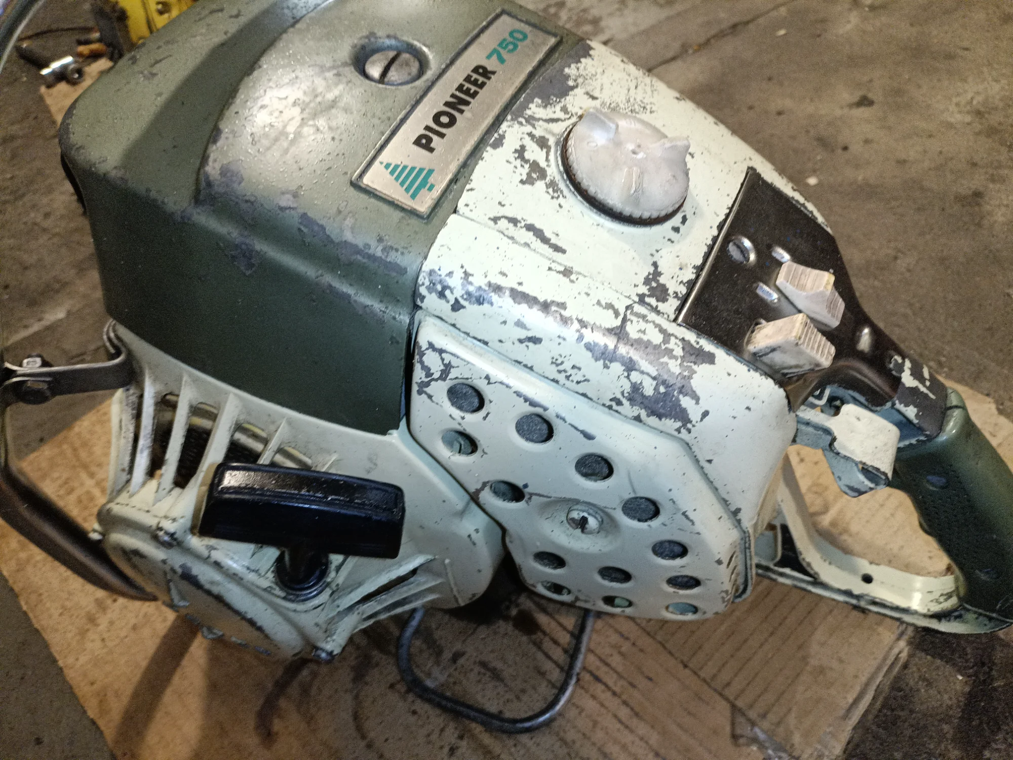

Jotakin entisöintikuvia Pioneer 750:stä.

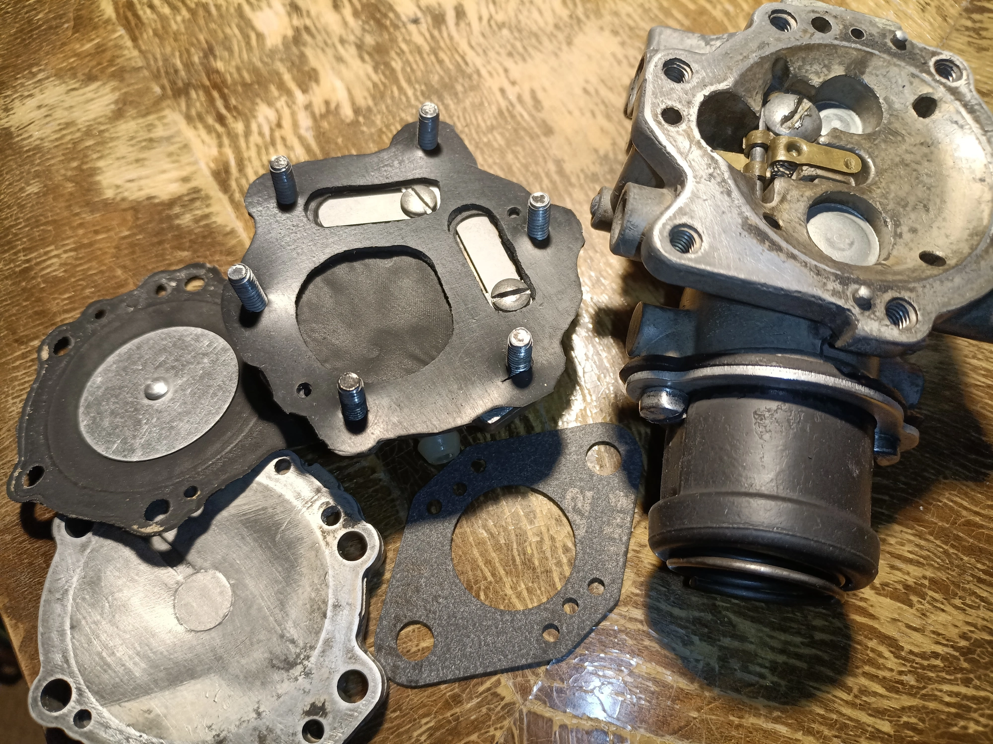

Kaasutin on Pioneerin (OMC) oma kaasutin. Kaasuttimen korjaussarjoja ei ole ollut olemassa viimeiseen 50+ vuoteen, joten olin iloinen että pumppu- ja säätökalvo oli pehmeitä. Tiivisteet rikkoutui ja jouduin askartelemaan uudet mattoveitsellä. Tein ne kuitenkin 1mm vahvuisesta kumilevystä enkä tiivistekartongista, koska kumi on helpomnpi leikeltävä.
Huomioi: pumppukalvossa ei ole läppiä. Läpät on poikkeuksellisesti ruuvatuilla peltilevyillä toteutettu. Aika vitun hardcore, jopa verrattuna vanhempiin kaasutinmalleihin (joitin saa vielä tänä päivänäkin kaasutinkittejä Kiinasta parilla eurolla, toisin kuin tähän).

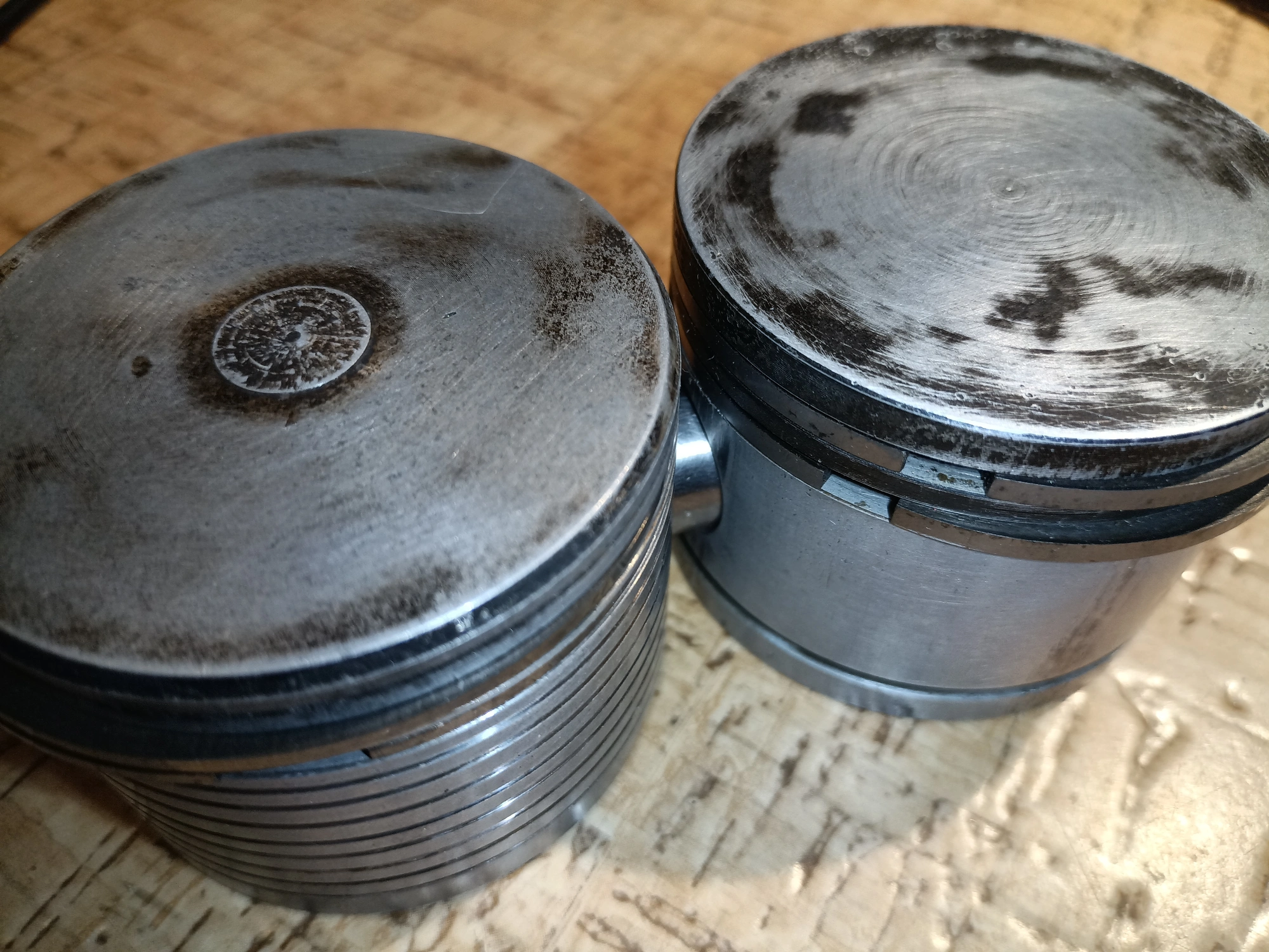

Pioneer 750 (107cc) mäntä vs. PM/Canadien 177 (95cc). Täysin yhteensopivia. Sama halkaisija, sama korkeus, sama männäntappi. Männänrenkaat ovat kapeampia 107cc Pioneerissa ironisesti vaikka luulisi toisin päin. Eronahan on pelkkä iskunpituus.

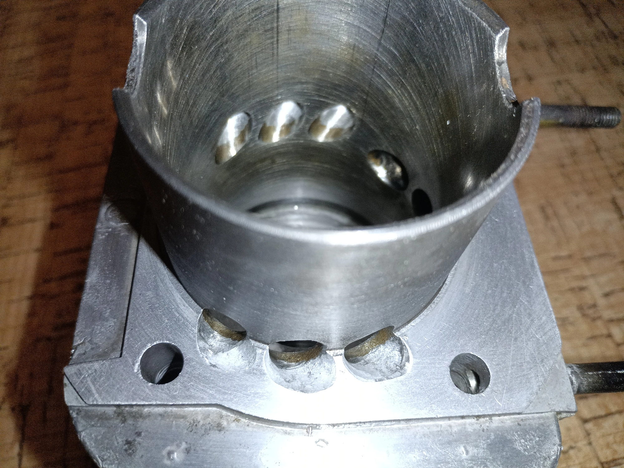

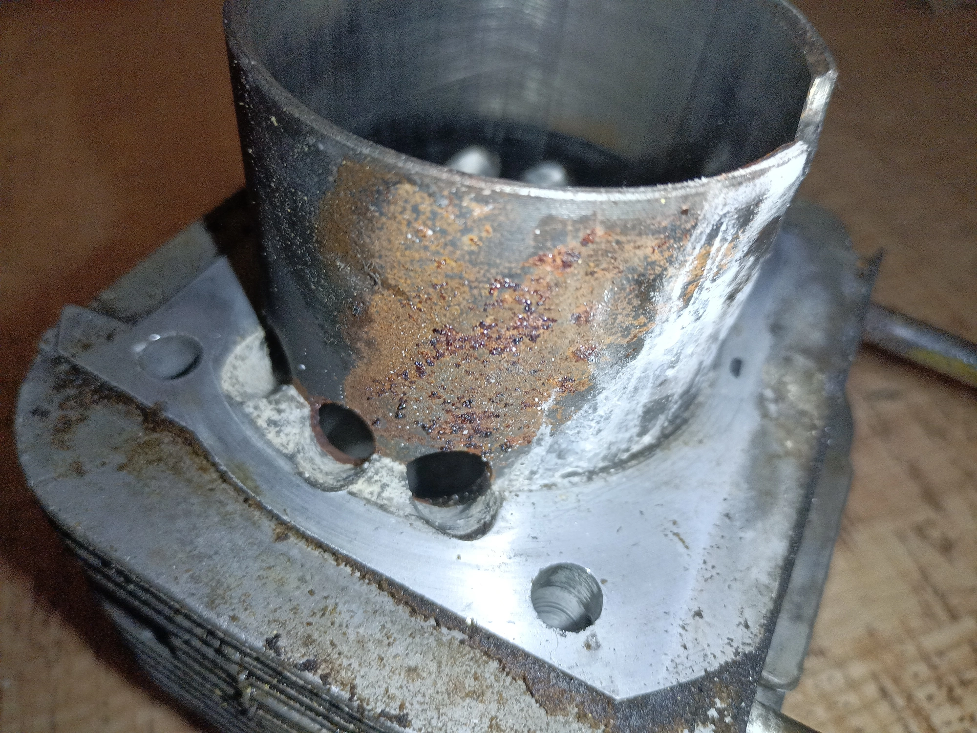

Sylinteriputkessa (valurautaa istutettuna alumiiniin), "hieman" ruostetta:
Puhdistus ja kevyt porttaus huuhteluporteille. Kaiken tämän vaivannäön jälkeen olisi tyhmää jos ei yrittäisi heristää edes pari prosenttia lisää suorituskykyä lisäämällä aerodymiikkaa alempiin portteihin (vaikuttamatta porttien ajoitukseen lainkaan):

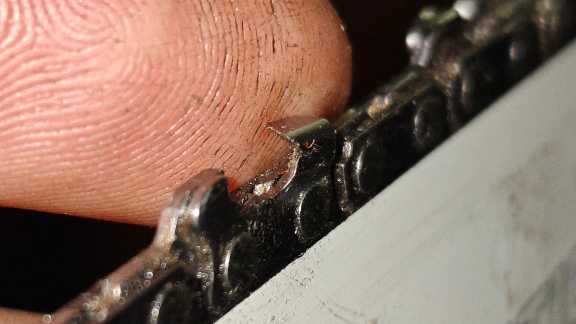

Sähkösahan miniketjua teroitin rälläkällä käsivaralta kun isä sahaa polttopuita joissa voi olla hiekkaa sun muuta eikä niitä sen jälkeen enää viilaa pirukaan kun se ilmoittaa ettei sillä enää pysty. Yllättävän hyvin alkaa purra. Etusormi mittakaavana. Rälläkässä nopeussäätö hitaimmalla (3000 RPM) ja tavallinen katkaisulaikka. Joku 2mm paksu ois parempi tässä käytössä kuin millinen.
Joku pro rälläkkämies varmaan sais sen nurkan tällättyä samalla tyylillä kuin lattaviilalla ketjua viilataan mutta aika nopeasti syö rautaa tuo rälläkkä, vaatis jo oikeasti keskittymistä sen sorttinen.
Juu kyl rälläkällä ihal leikkaavan ja suoraan menevän ketjun tekee. Pirusti nopeempi ja säästyy kallis viila. Jossain ryskähommissa puoltaa hyvin paikkaansa.

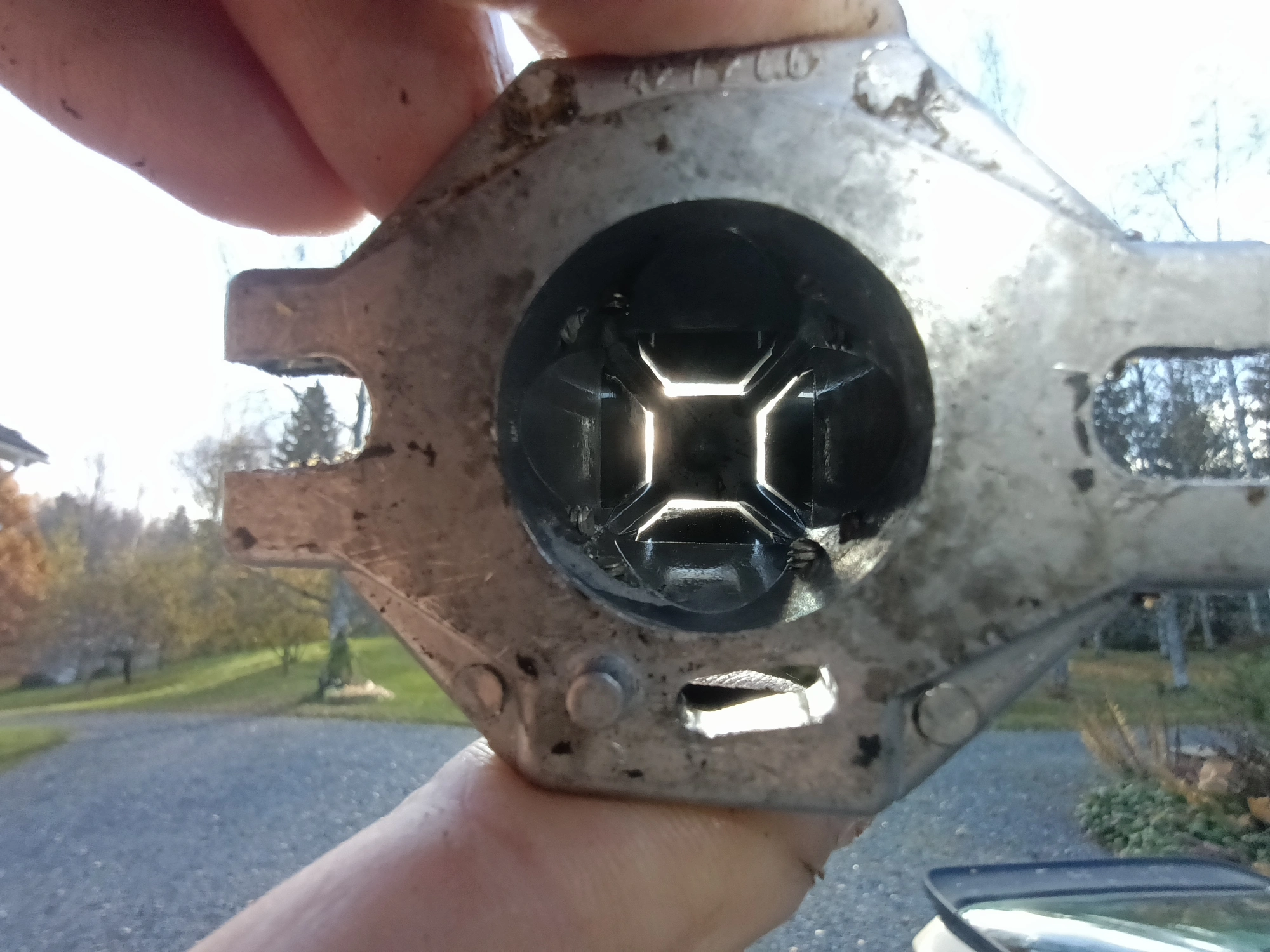

Tällainen on ihan hyvä, toki vaatii teroitettavaakin, että tointaa hankkia. Aika paljon tuollaisella vastaavalla vanhemmalla mallilla on tullut teroitettua. Siinä ei ketjun lukitus ollut hydraulinen vaan paineilmalla.
