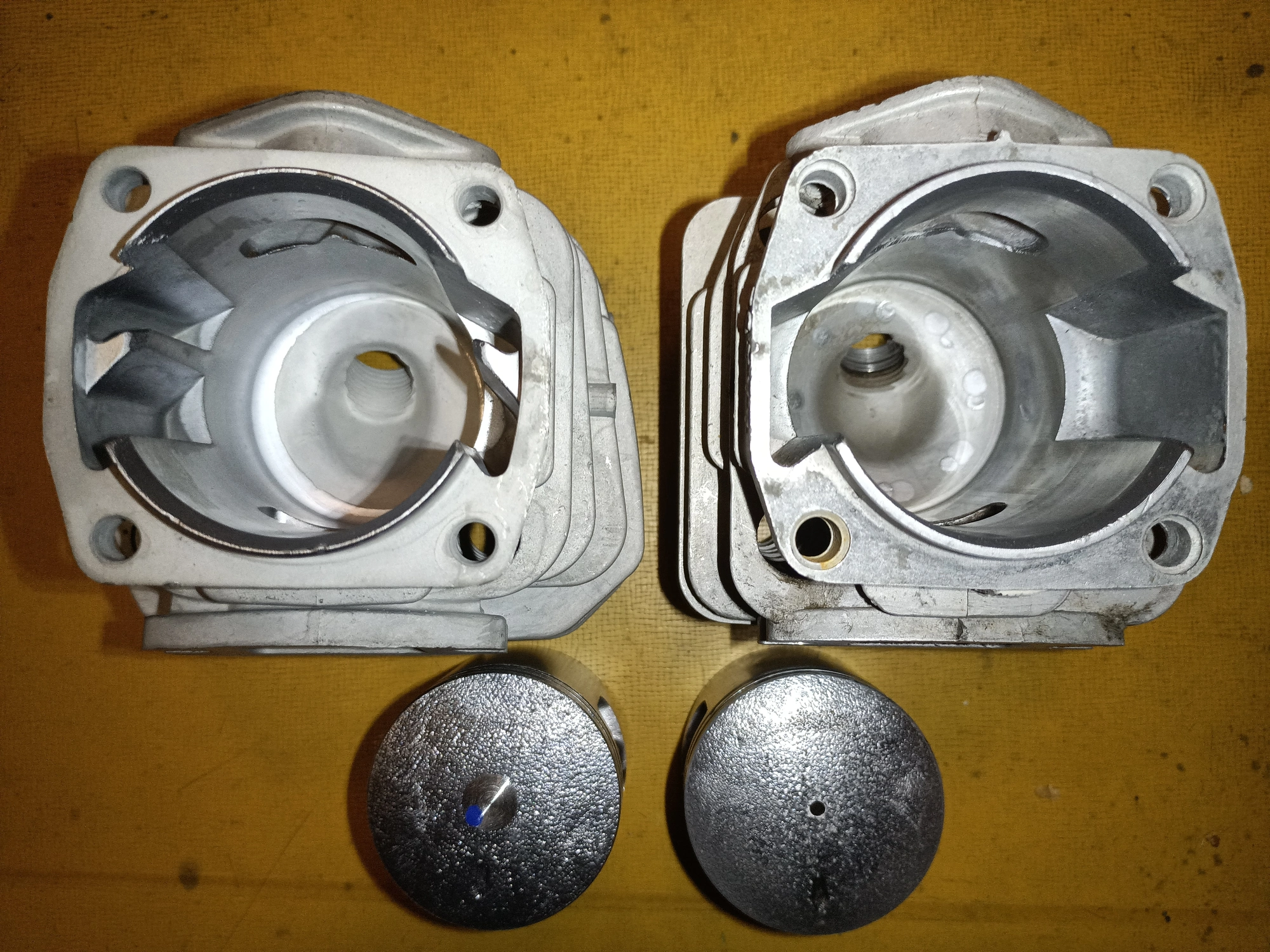

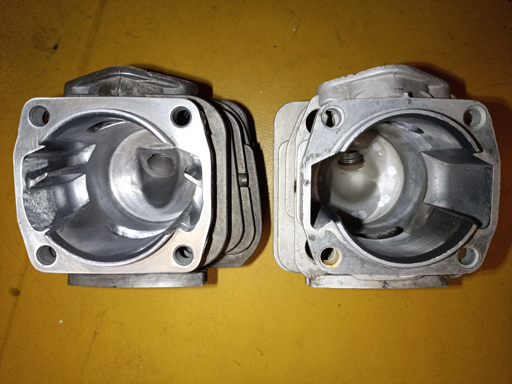

Vasemmalla 52cc sylinteri+mäntä-kitti. Oikealla 52cc purkuosa tyypillisestä kloonisahasta.
Neliporttinen on vakionakin parempi, koska siirtokaasut ovat paremmin suuntautuneet kohti imupuolta (täten huuhtoen pakokaasut paremmin pois) kuin yksittäisestä leveästä kanavasta. Sen lisäksi portteja on mahdollista suurentaa, kun taas kaksiporttinen on aikalailla jo rajoissa, että yhtään suurempana männänrengas voisi jäädä kiinni.
Meinaan varmaan asentaa tuon 52cc kitin (vasen) 45cc kloonisahaan. Niissä pitäisi vissiin olla sama iskunpituus ja olkavarren tappi, eli yläkerta pitäisi olla vaihdettavissa 44 millisestä 45 milliseen.

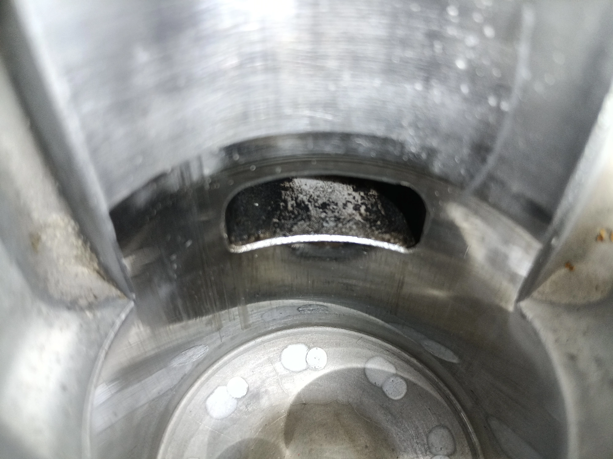

imuaukkoa 2mm sivuille männän renkaat tapit rajoittaa eli katkos männän renkaissa, alas 2mm. pako 3mm sivuille 2 ylös 1 alas imut kanavat syvennys ja levennys (jos tosta vielä vähän pois) vähän ennen oho, tuli reikä. Uusi sylky ja taas harjoitellaan tai kemiallista metallia ja toivotaan toivotaan et pysyy. Pidennys siis ylöspäin 2mm . Niin se väli heltan voi lyhentää niin ylös mihin männän renkaat menee alas päin - pari milliä. Väli pahvi pois silisoosit tilalle paljevälys oltava yli 0.3 mm. Männän muokkaus sylinterin alapään mukaan tai lohkon tossa hyvät ohjeet toki mopon mäntä kyseessä.
tollanen sylinteri / mäntä satsi tuli ostettua olikohan vuosi sitten 62cc tohon https://www.ebay.de/itm/186840572507?epid=2248359011&itmmeta=01K49WZAJFNSVS0DG4AZEJ3KPY&hash=item2b8090e25b:g:~YkAAOSwXahlHtV- :oops: https://www.aliexpress.com/item/100....order_list.order_list_main.22.2f2118025lbtGN yllätys oli että sitähän ei tarvinnut viilata se oli jo mitoissaan aukot kohallaan eka moinen saha kesti fiilauksesta huoilimatta yli 10 vuotta. Leikkas kiinni, eikun uutta pyttyä mäntää ja sahaamaan. Hyllystä löytyy aika monta versiota viritys eri asteista sylkyistä jotka on leiponut kiinni eri syistä esim. männäntapin sokka irronnut. Jäi sokka sylkyn yläpään ja männän väliin. Kaasari tiivistetty tiivisteen sijasta moottorisilikoonilla mikä ei kestänny bensaa imi ilmat välistä ja laihalle ja taas leipo kiinni. Joskus ihmetellyt mitä vitun järkee tässäkään hommassa on mut kai se on siinä et herättää tunteita niin laidasta laitaan onnistumisen iloa ja syvintä vitutusta.:kouhoti:
@prämpäm, on kokenut samoja mitä minäkin, sahoja viritellessä. Vaan emmehän me luovuta. Vaan koskaan en huuhtelukanavia nostanut, männän laesta, kanavien kohdalta viilaten sopivasti, viilaus viistosti taakse päin, seos suuntautuu sylinterin takaseinämään päin, ei pakoaukolle päin, joskus vielä syvennys männän laen keskelle. Iso imuaukko ja pakoaukko tekee hurjan kierrosluvun, vaan jos varsinkin pakoaukkoa on nostettu reippaasti, vääntö ei ole hyvä, että kohtuus kaikessa. Kaasarila on iso merkitys, minkälainen se on kurkun muotoilultaan. Vieläkin on 90 luvulta 670 jonssi joka ottaa tyhjiltään herkästi sen 18-20 tuhatta kierrosta. 18" laipalla kierrokset pysyy sahatessa 15-16 rpm välissä. Siitä on aukkoja viilailtu, männän lakea, männän laesta 4 reikää renkaan alle, paikoissa missä rengas ei osu mihinkään aukkoon. Kampiakselin limput on tehty pyöreäksi täyttöpaloilla.

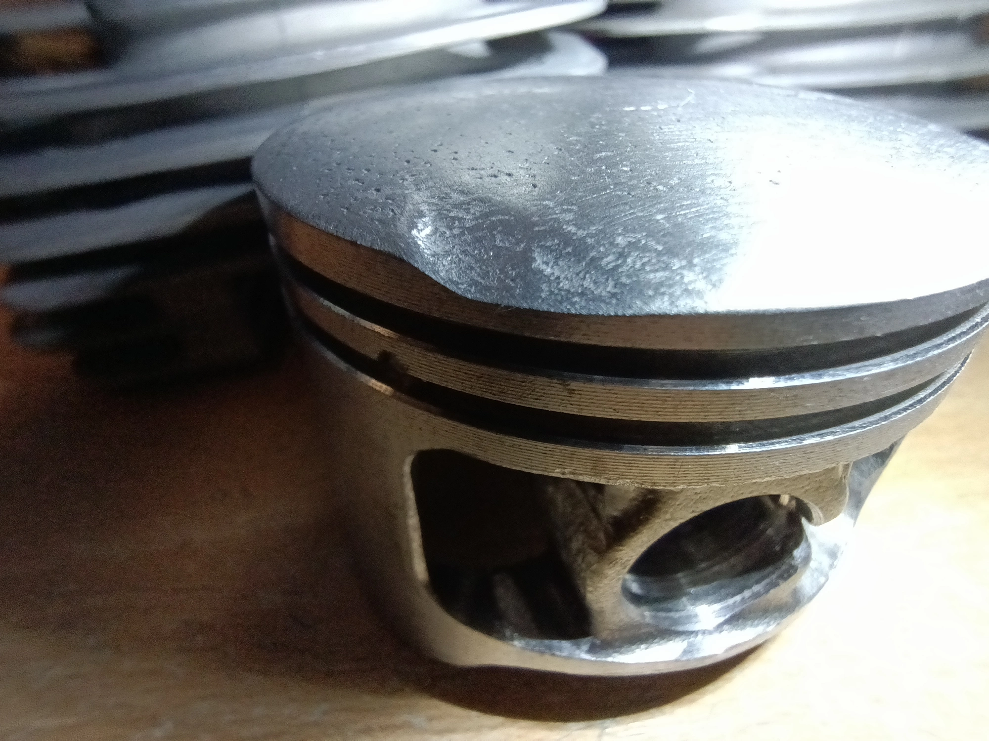

Samaa ajattelin minäkin ja tuommosen tein. Sen taaemman huuhteloportin kohdalta vähän enemmän sen pääportin kohdalta vähän vähemmän. 2,5 millistä jyrsin 1,5 milliin ja tuohon takakulmaan tein semmosen "suuttimen" jyrsimällä 1,0 millin tienoille. Aika ohueksi menee, mutta toivotaan, että kestää, koska on vain lyhyeltä matkalta noin ohut.
Pikkosen myös suurentelin sivun reikiä, mutta lähinnä vain pyöristin kaikkia kulmia. Ja hioin tuon männänlakin nystyt matalaksi. En ymmärrä miksi se on tehtaalta kuin Kuun pinta.
Enempää en uskaltanut suurentaa, ettei tule läpi ... tai nappaa männänrenkaasta kiinni.

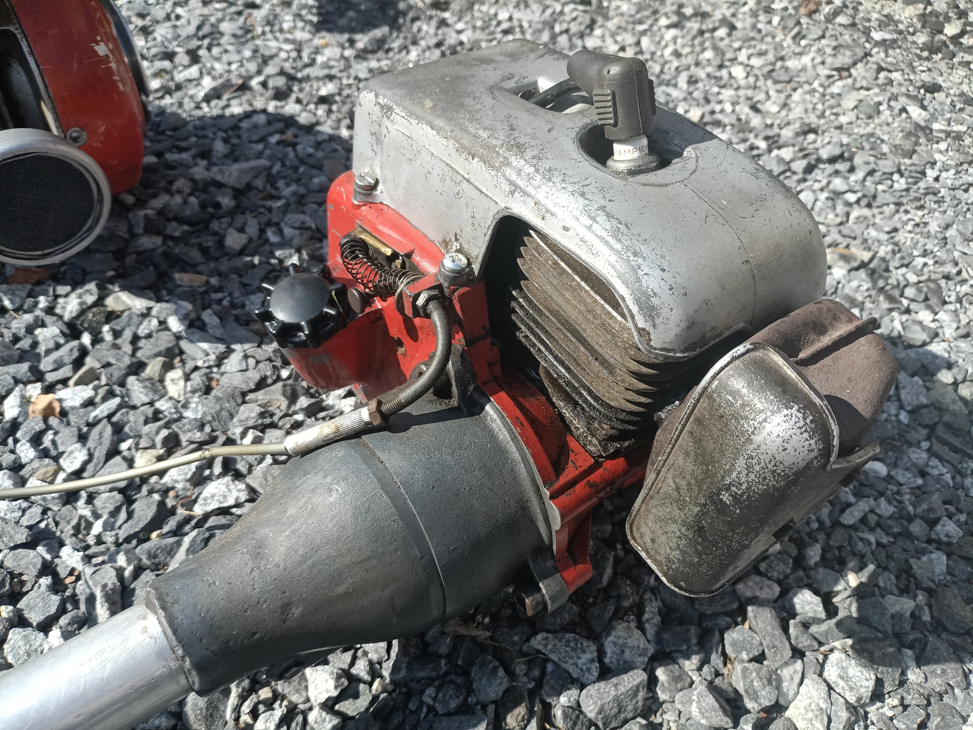

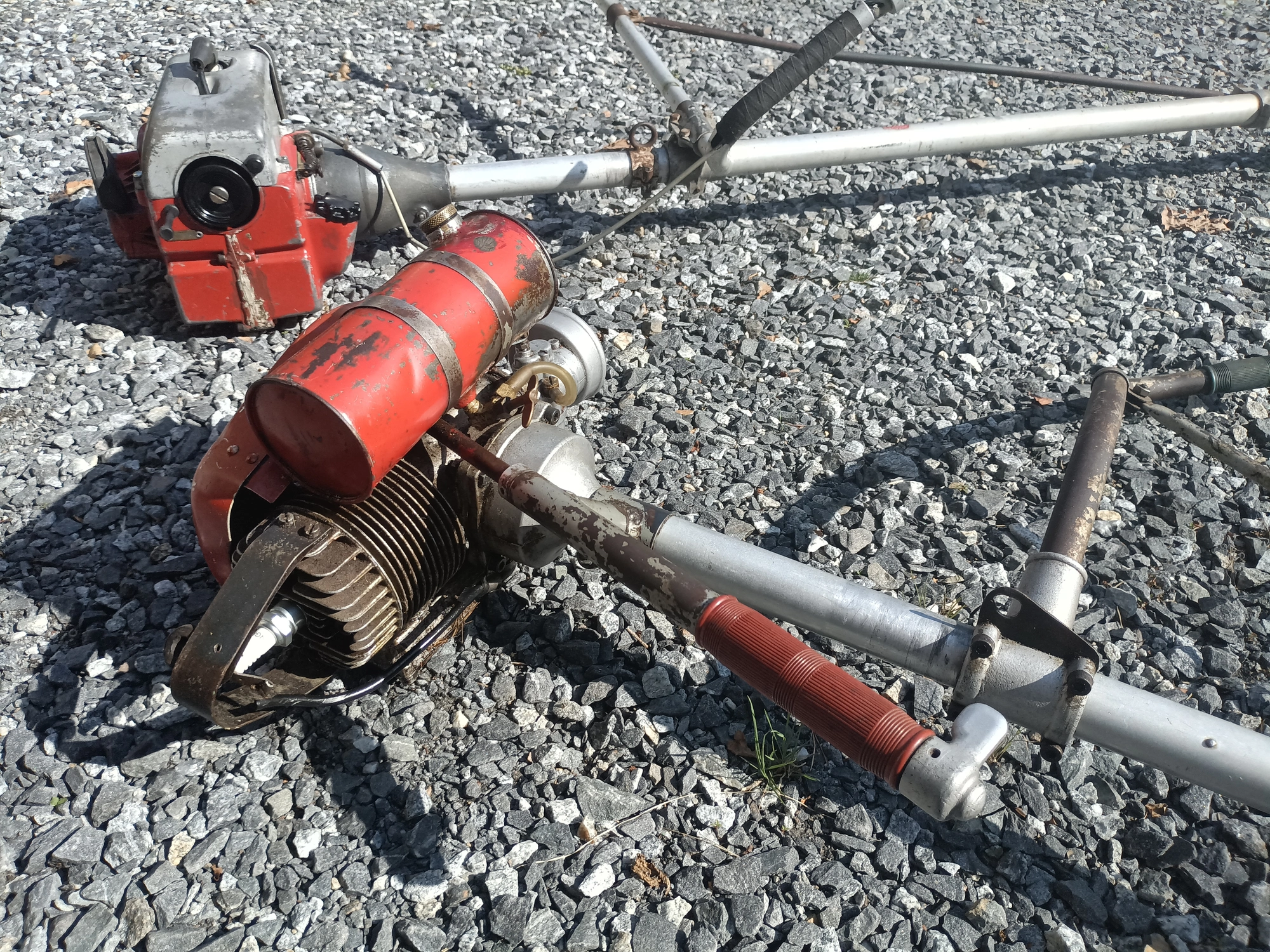

On minulla moottorisahojen lisäksi raivaussahojakin. Tuo vanhempi on 60-luvun alun Companion RS1, ja siitä se vanhempi versio, uimurikaasarilla. 77-kuutioinen ja painava. Ihan järjetön kapistus, koska raivaussahassa pitäisi olla kierroksia, väännöllä ei ole merkitystä. Mutta 77-kuutioinen vanha kone menee vaan put-put-put. Vääntöä olisi, mutta sitä ei tarvita.
Ei tuo toki vielä mikään hulluin raivaussaha ole. Jonsereds XF moottorisahoihin oli joko raivaussahakitti, vai tuliko ne sitten tehtaalta raivaussaha versioina, mutta ne vasta järjettömiä olikin, moottori kun on se 110-kuutionen hidas puksu.
Jonsereds RS60 puolestaan on raivaussahaversion Jonsereds 60 moottorisahasta. Ei tosin mikään kiitti vaan tässä oli ihan omanlaisensa moottorilohkot, koska polttoainekorkki sijoitettu toiselle puolelle ja takakahva oli jätetty pois tilaa viemästä (toisin kuin XF-raivaussahoissa).
