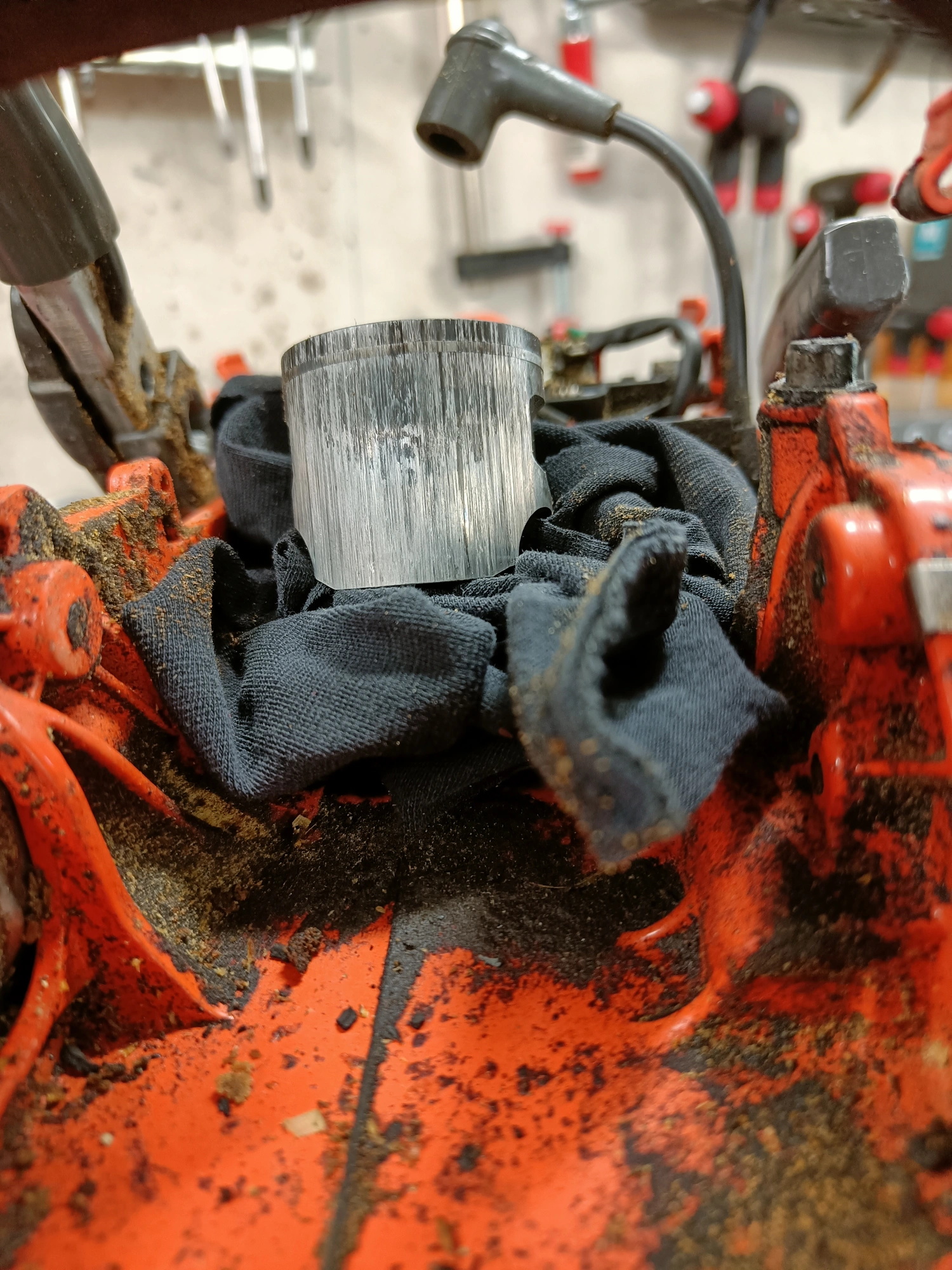

Melkein tuliterä. Tarvitsee ehkä uuden sytytystulpan.Äkillisen motivaatiopuuskan myötä otin 346 huskusta pytyn irti, täytyy alkaa sylinterisarjaa tilailemaan
