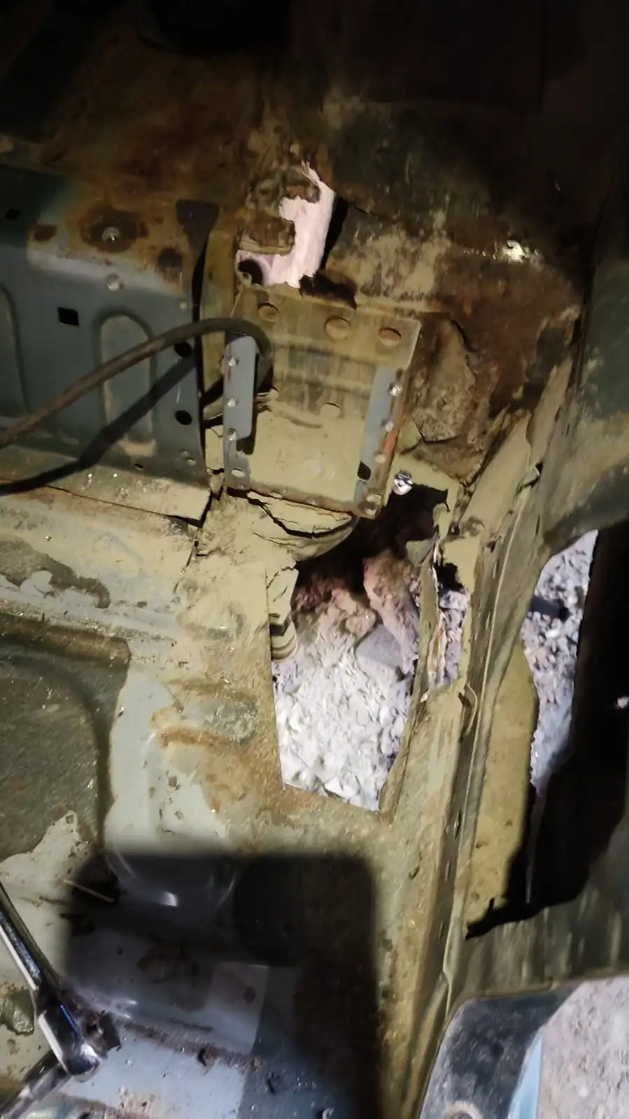

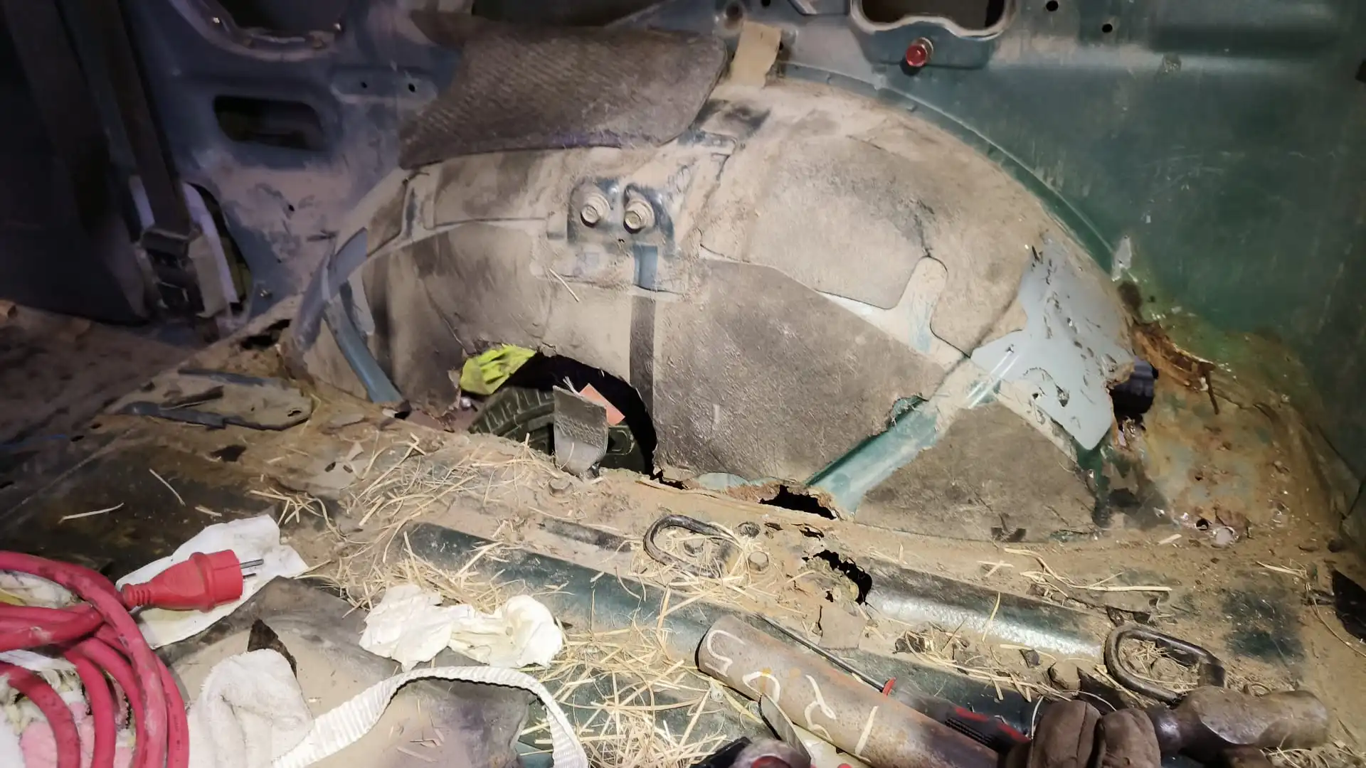

Minnoon ton 13 vuotta sitten hitsannu. Nyt vaan kertynyt uutta hitsattavaa siksi ku jäi edellisenä kesänä suojaukset tekemättä. Oon ruukannu kesäsin aukoa koteloita ja parsia ruostesuojauksia mutta sillon jäi tekemättä niin talvessa tuli ne kauan aikaa alulla olleet ruosteet läpi🤬
