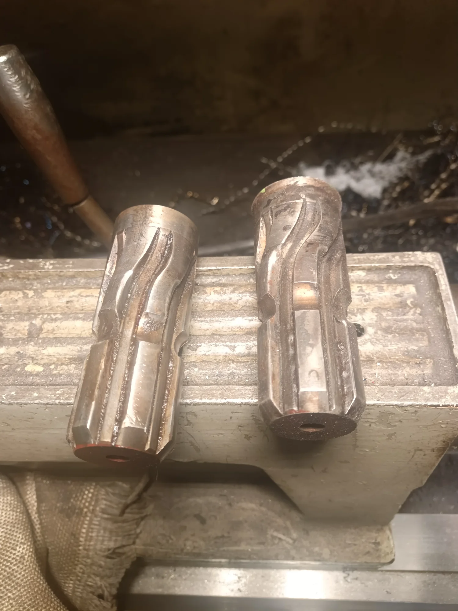

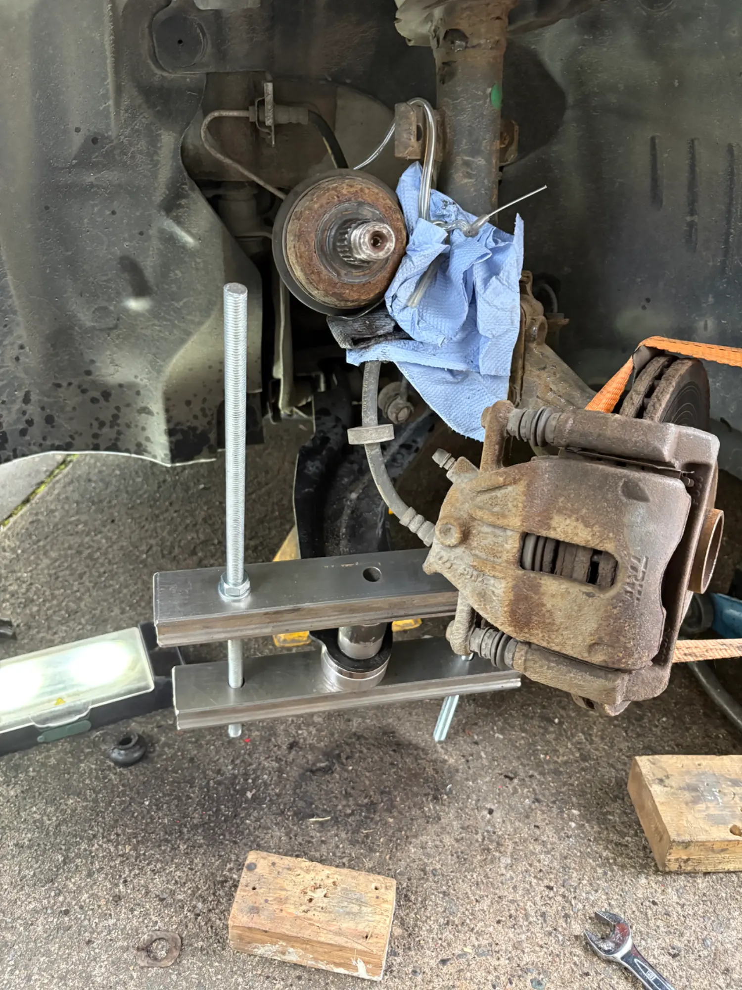

Onhan noita isommille voimille tarkoitettuja tumppeja mutta vaatii myös nivelakselin vaihtamista vastaavalle koolle.
On niitä hyllyssä ihelläki irtaallaan , ei vaan semmosta voi tässä tapauksessa käyttää tai jos vois nii se nivelakselin haarukan vaihto ei olis mikään homma.
Tänään oli sopivasti sadetta ja aikaa etsiä muutama pyörähdyskappale sorvilla niin jos perjantaina kaverin kanssa asennettais. :) Muuten ajatusten ulosvetäjä koostuu kierretangoista ja raudanpätkistä.
Näytä liitetiedosto 172159
No sehän vaihtui pimppanan nivel että heilahti. Helpotti kyllä kokemus toiselta puolen niin samantien induktiokuumentimella lämpöjä . Sateen varalta piti tehdä tilapäinen pressumökki, mutta nyt voi keskittyä jälkipuintiin ja saunaan.

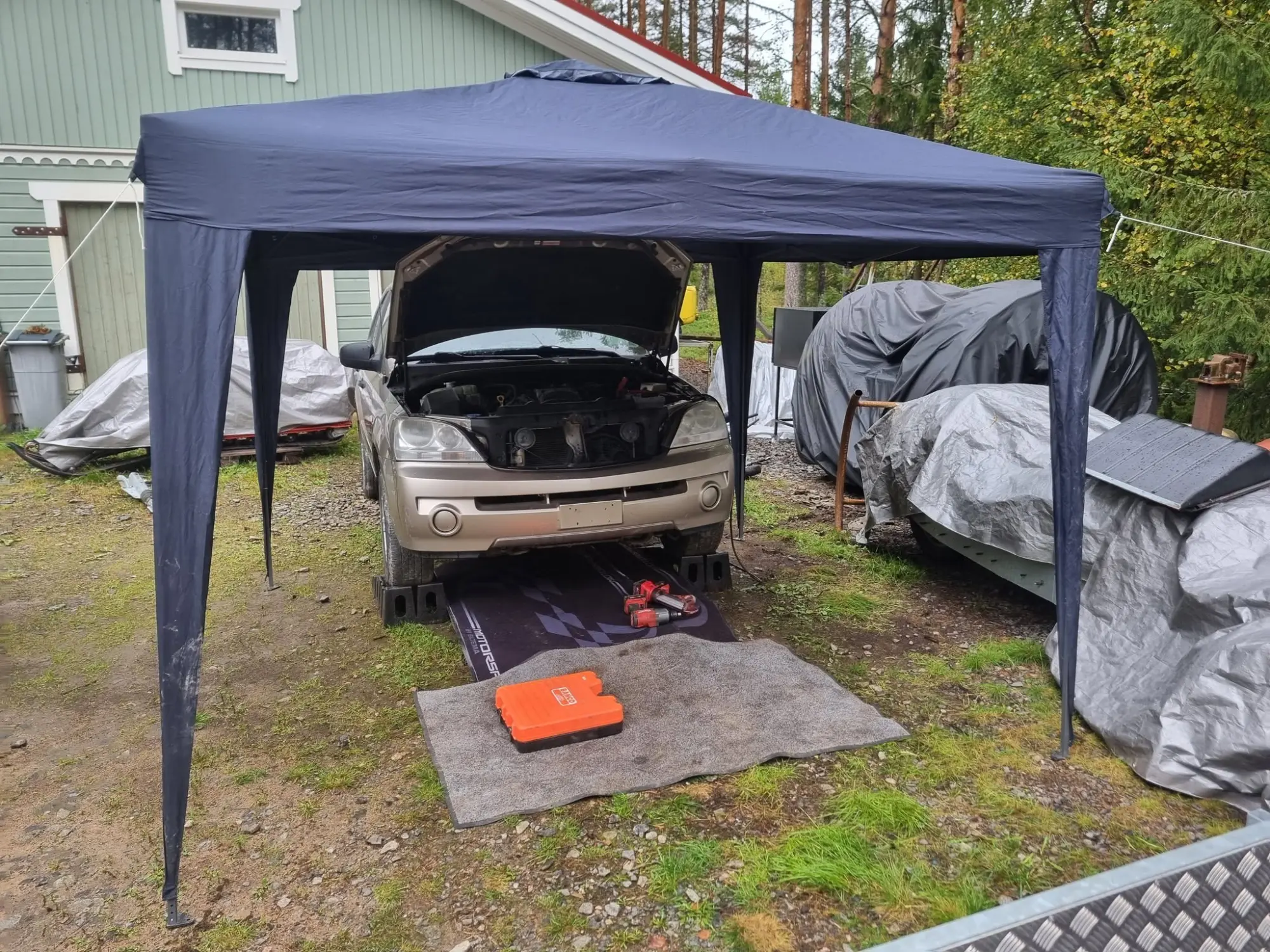

Kun ei tuo säiden herra meinaa alkaa yhteistyöhön niin virittelin katoksen suojaksi ja auton alle vanerin jonka alla pönkät niin ei kastu vaneri lammikossa.

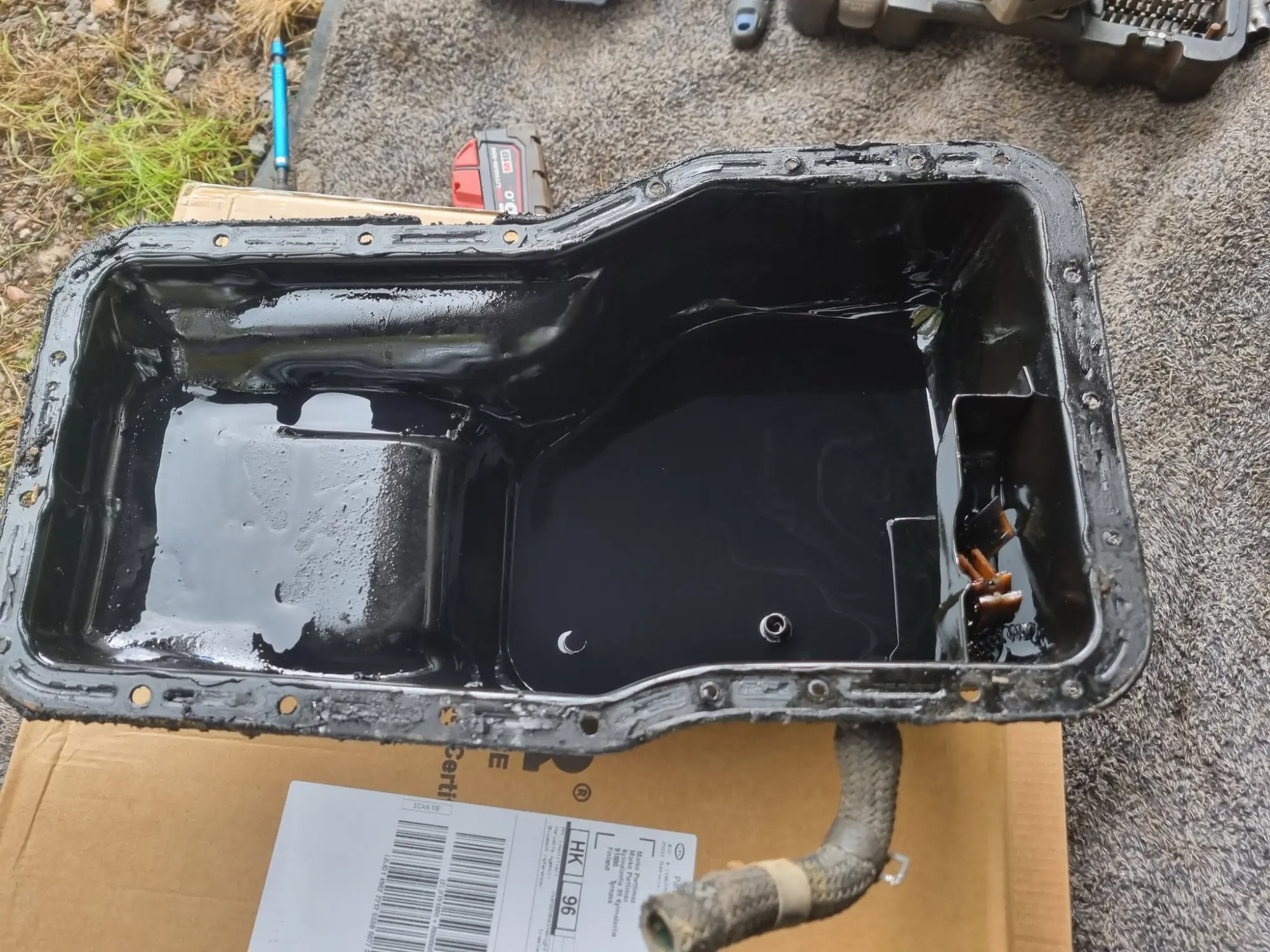

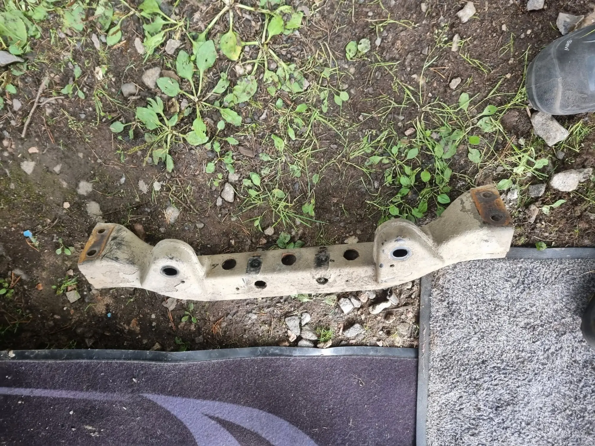

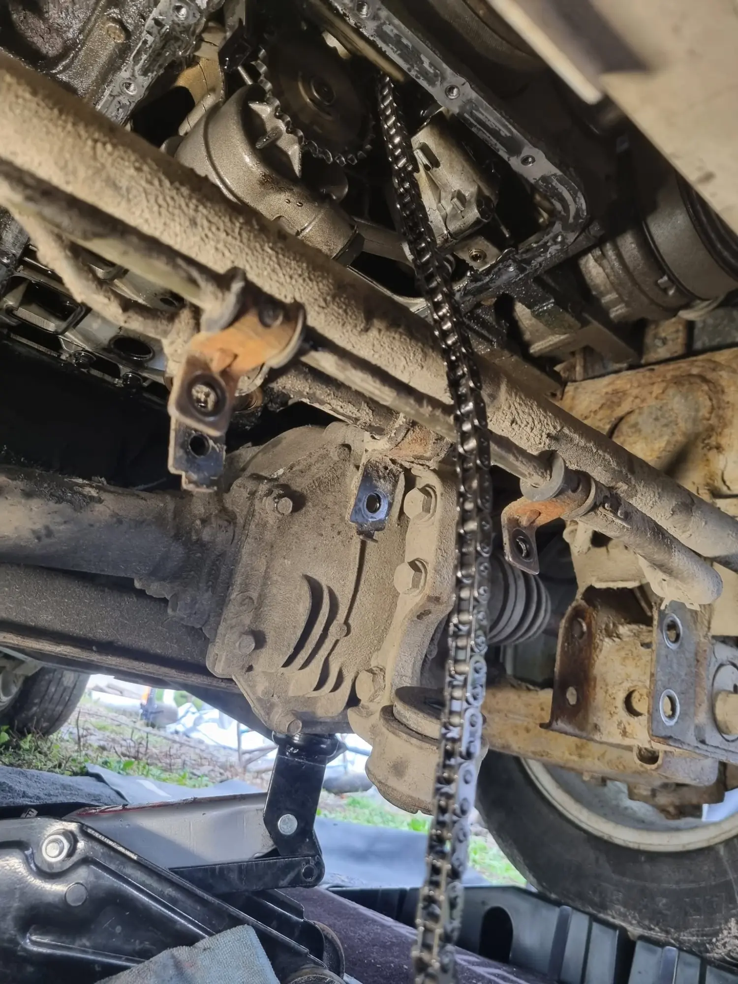

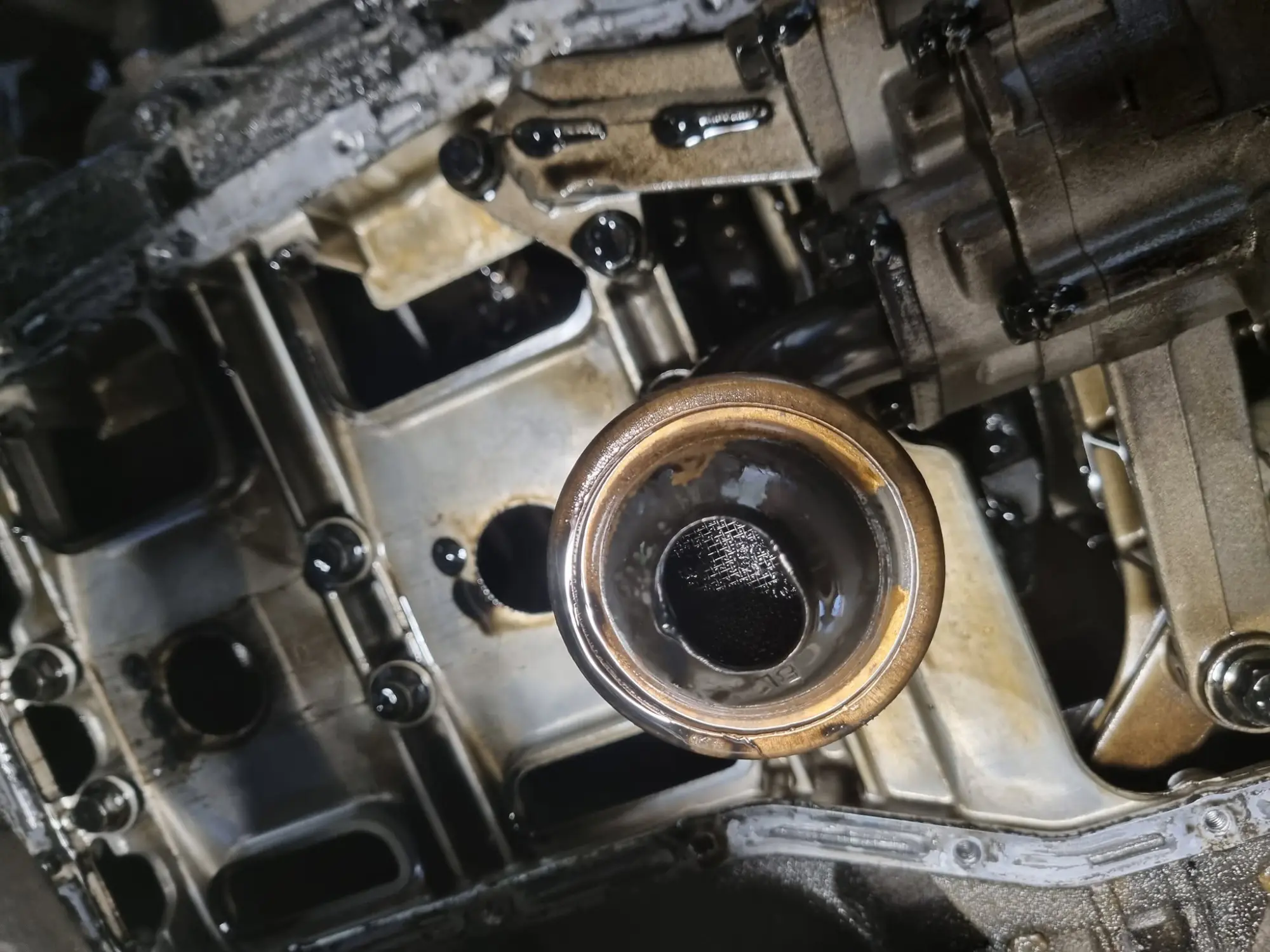

Öljypohja irroitettu, poistatti tuon etummaisen palkin ja etuperä on enää vetareilla kiinni. Ahdasta mutta tulihan se sieltä. Ongelma ei ollu tukkeutunut öljypumpun sihti vaan katkennut öljypumpun ketju eli pumppu ei pyöriny lainkaan
Nyt tuumaustauko menossa että miten jatkaa, öljyn seassa ei näy metallia ja kone pyöri kevyesti sillon aiemmin kun startattiin

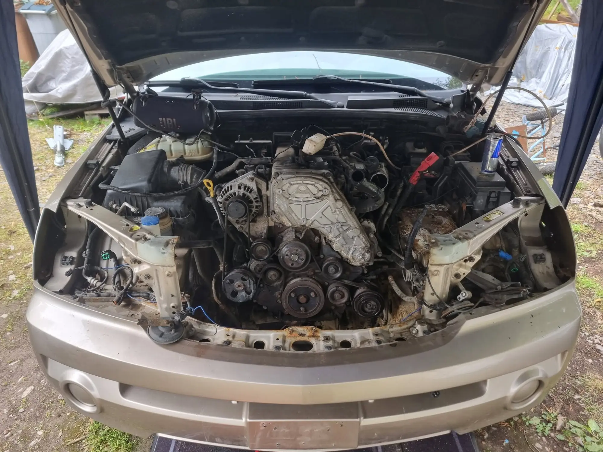

Näytä liitetiedosto 172294Näytä liitetiedosto 172295Näytä liitetiedosto 172296Näytä liitetiedosto 172297Näytä liitetiedosto 172298
Uus ketju ja vetoja? Laakerikansia vois tietty auki käyttää jos epäilyttää. Mut olis kait sitä jo hilettä öljyssä jos olis vaihtokunnossa.
Sieltä rupeaa moottoriakin näkymään, suunnitelma on että teen tuohon jakopääremontin eli uusin kaikki kolme ketjua, kiristimet, laahaimet, rattaat, jne. Katotaan sitten vieläkö nakuttaa. Jos nakuttaa niin jää odottamaan moottorin pois käyttöä ja laakeriremppaa. Kun tämä kasassa tehdään mustaan sama remppa ja samalla vaihdetaan se korkeapainepumppu ja uusitaan puskuri, puskuri pitäs tulla maanantaina.
Pitää tilata yks jakopääsetti lisää. Huominen päivä menee Pudasjärven reissulla mutta katotaan jos illasta ehtii huomenna jatkaa purkua.
