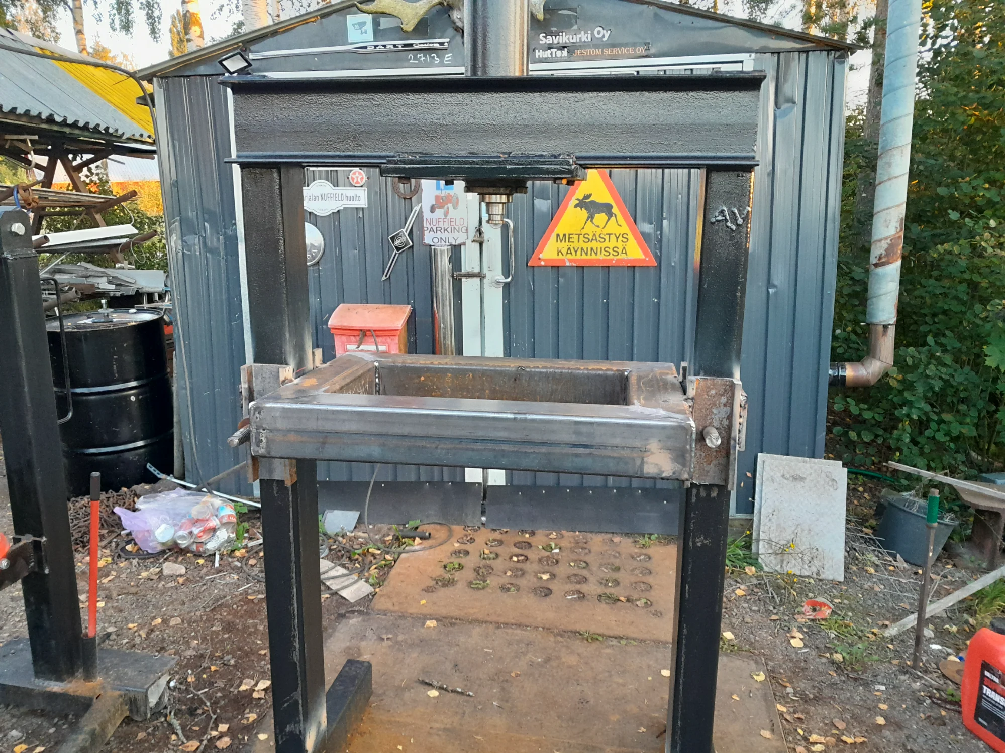

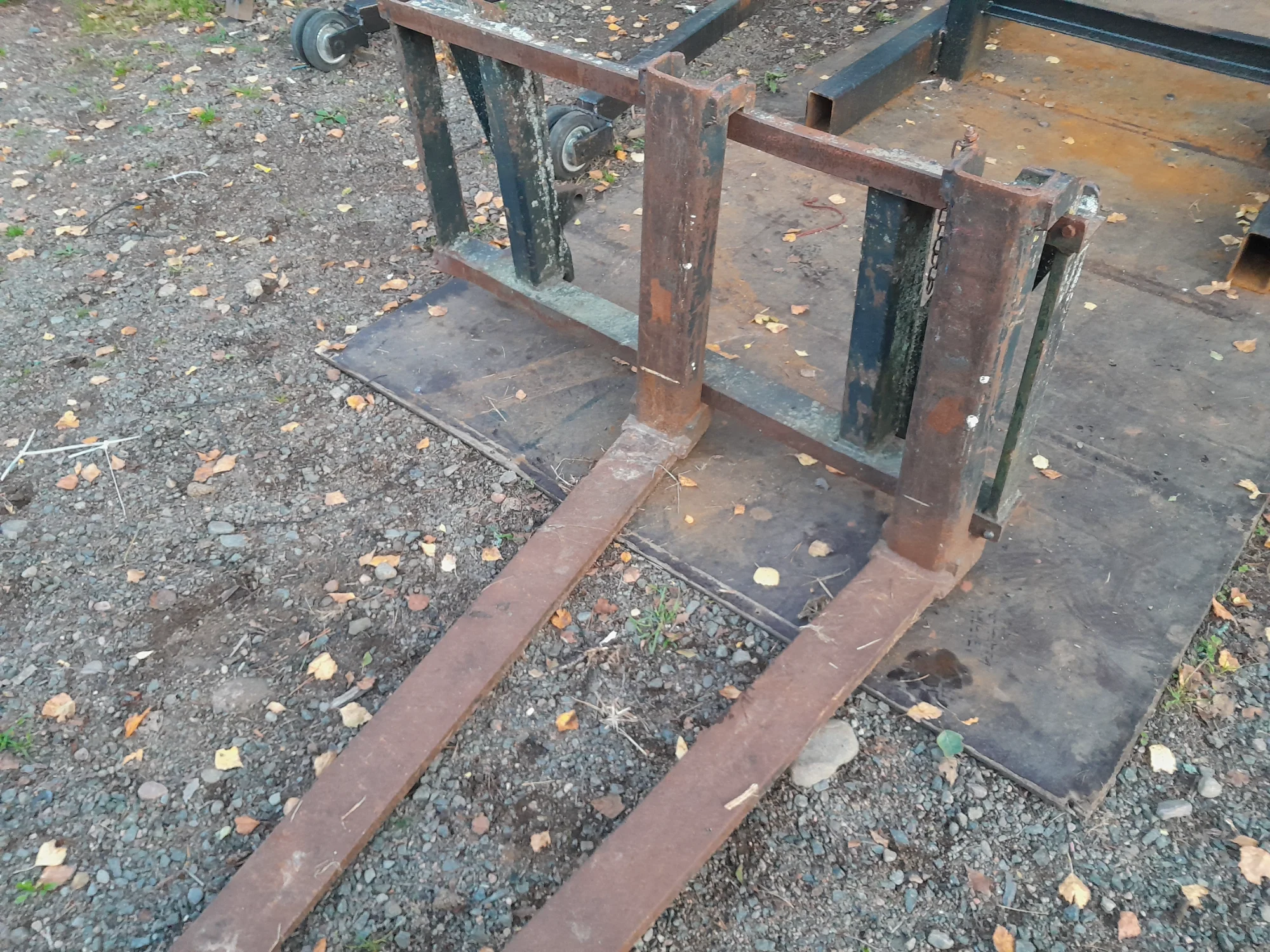

Pöytä valmis ja töistä 20mm levyt siihen. Seuraavaksi trukkipiikin korjaus sekä sovitteiden vaihto sen jälkeen hytikkaa.metko sotkee aikataulun,mutta eiköhän tästäkin selvitä

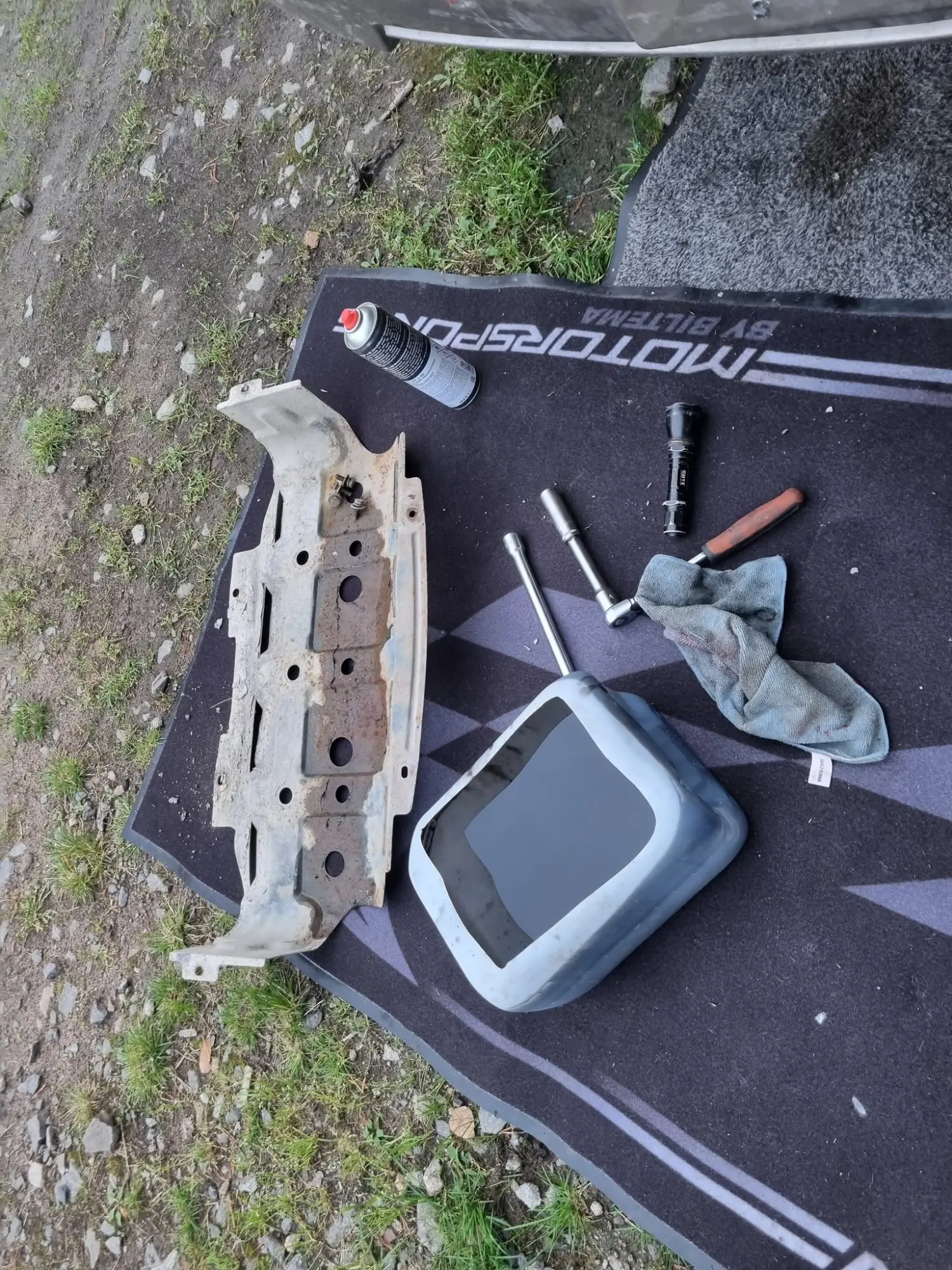

Illasta kömmin sitten ruskean alle ja laskin hieman käytetyt öljyt ulos moottorista. Vielä keulan panssari pois niin pääsi näkemään koko moottorin alapuolen. Äkkiseltään kun kattoo niin jos tuon etummaisen palkin, siihen tuetut putket ja etuperän tuennan pulttais irti saattas öljypohja mahtua tulemaan etukautta pois
Lopuksi vähän pulttien ja mutterien putsausta teräsharjalla ja WD-40:stä muhimaan.

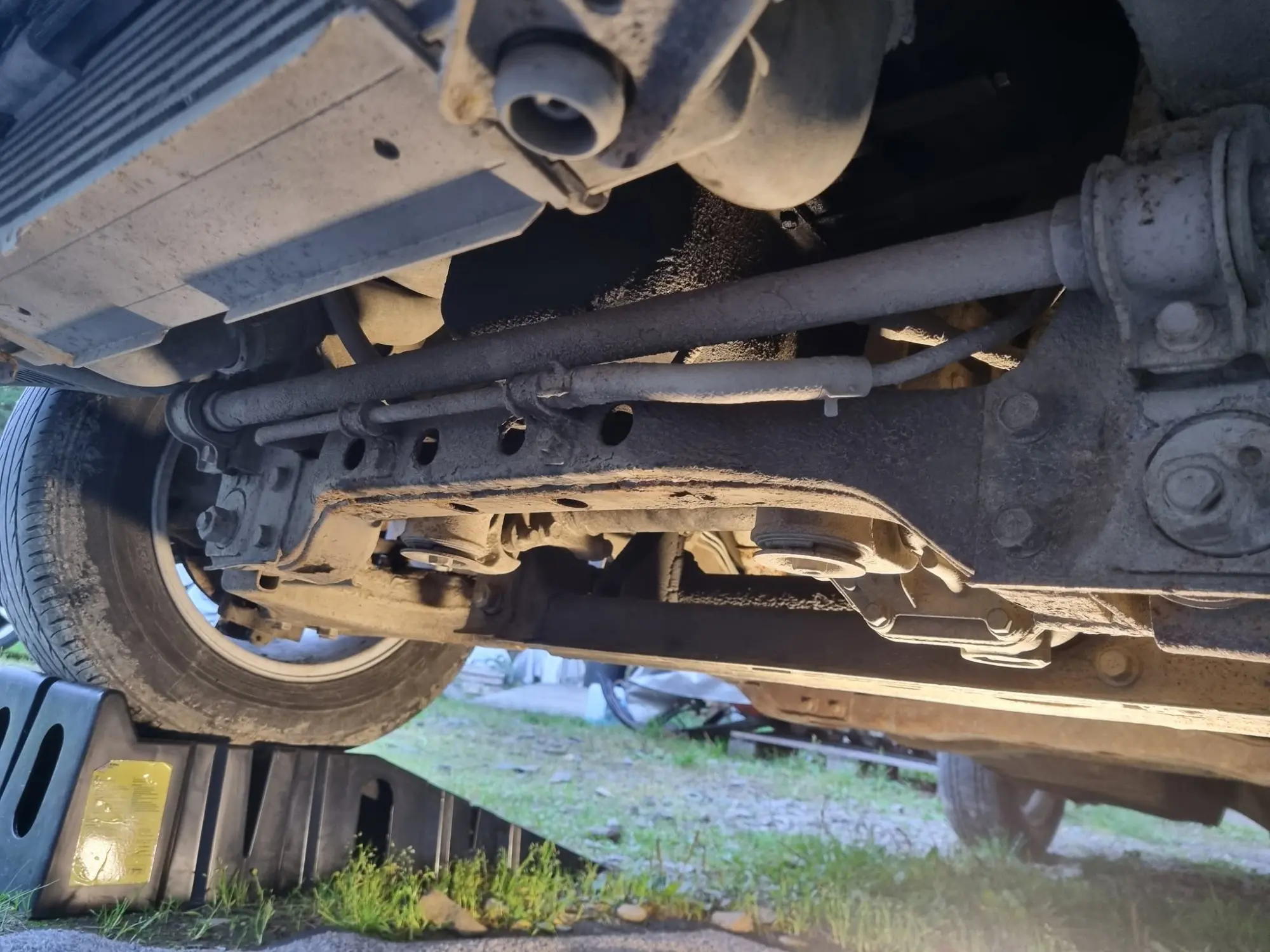

Bellyn kartaanihomma jäi kaiveleen, kun tänään kauppareissulla se kihnutusääni ei kuulunu enää ku oikeelle kanttaillessa ristikoiden rasvauksen jälkeen. Pitihän se tutkia et mitä siellä nyt oikeesti on, ja missä se väljä piilee. Otin siis kardaanin "pöydälle".
Ei siellä ollu lopuilleen muuta oikeeta vikaa kun kannatinlaakerin kumi, joka oli pyrkiny asettumaan painovoiman suuntaan ja löysänny siinä samalla laakerinsa paikkaa pystysuunnassa, koska reiästä tullu "päärynä".
Kaikki ristikotkin on sit ehjiä, se pieni tuntuva välys olikin keskinivelen poorissa just siinä missä laakerikin on. Kiinnityspultin prikka oli pettäny kun vedetty hampaat irvessä se välijoukin pultti kiinni, kupille painunu levy ei enää kiristäny mitään kun pultti pohjas. Laakeri ihan ehjä ja pyöri oikeen nätisti.
Otin kumin irti pitimestään ja laakerin kanssa, pesin ne kaikesta paskeesta. Käänsin kumin 180 astetta ja pistin takas. Täyttelin vähän sikamassaa laakerin pesään ja sekin sinne paikalleen. Väliyokeen vähän lukitetta pooriin ja pulttiin uus tukevampi aluslevy, sit keskiristikko takas kasaan ja sen rasvaus.
Kuivakoon sikamassa nyt huomiseen ja sit vois laittaa takas alle tuon. Rahaa säästy ja tietää ettei siellä ainakaan mitään kriittistä ole just hajoomassa.

Nordlockit on hyviä prikkoja kardaaneihin ja vastaaviin.
Ton ulkomitta on jotain 35mm ja paksuus pitää olla ainakin 3mm et on tukeva. Järee jousilaatta sen päällä vielä on lukkona. Löyty siihen hyvä kun vähän penko.
Ei se sieltä karkuun pääse, mutta turha sen on hinkuttaa pooriakaan eestaas, on vaan yks turha klappikohta lisää.
Ok, mä ajattelin, että siinä on laippa tai sitten ne puolopyöreät silmät ristikon kuppeihin ja jotkut 3/8 pultit.
