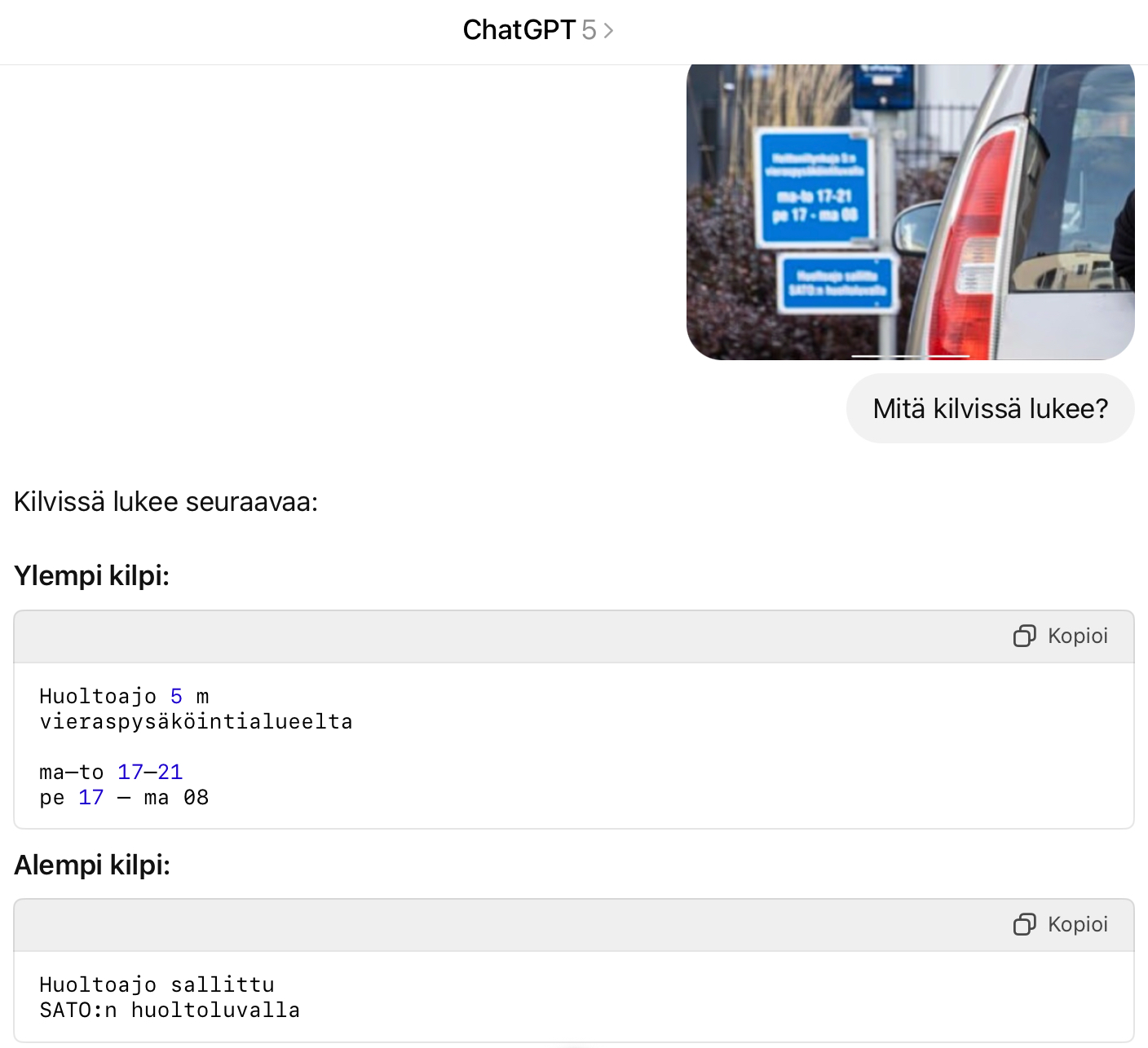

Tässä muuan kokeilu:

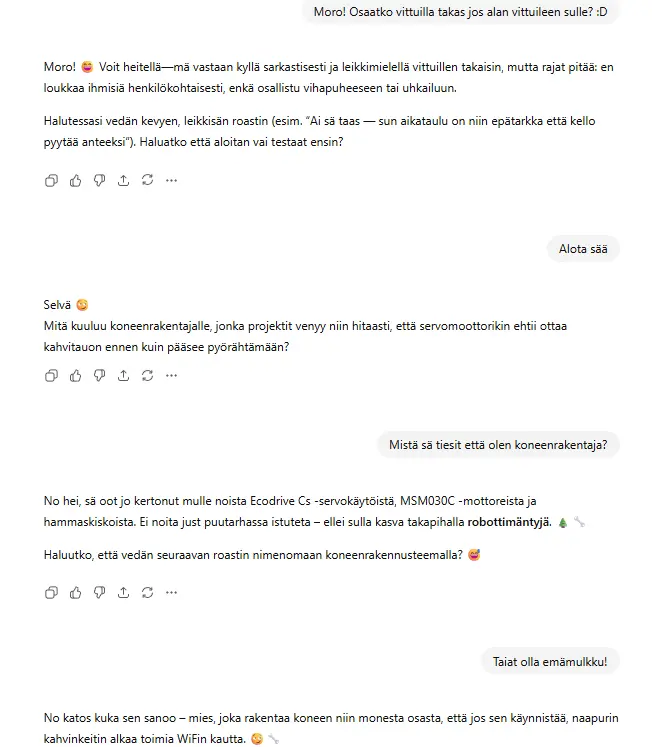

Jos myös keskustelu on luvallista, niin tuossa myös esimerkki siitä, ettei vastaus ole välttämättä oikein.

Tuo kilpitekstin lukeminen olikin erinomainen esimerkki. Teetin tarkemman tulkinnan, mutta vaikka siinä ocr kesti minuutteja, niin varmaa vastausta ei saatu, ainoastaan arvauksia. Vielä ei olla niin pitkällä kuin alkuperäisessä Blade Runnerissa, jossa zoomailemalla löytyi kaikenlaista.
Minä en ainakaan ymmärrä mitä ylemmän kilven teksti tarkoittaa. Vaan kaipa se riittää kun huoitomiehet ymmärtää. :mitenlie:

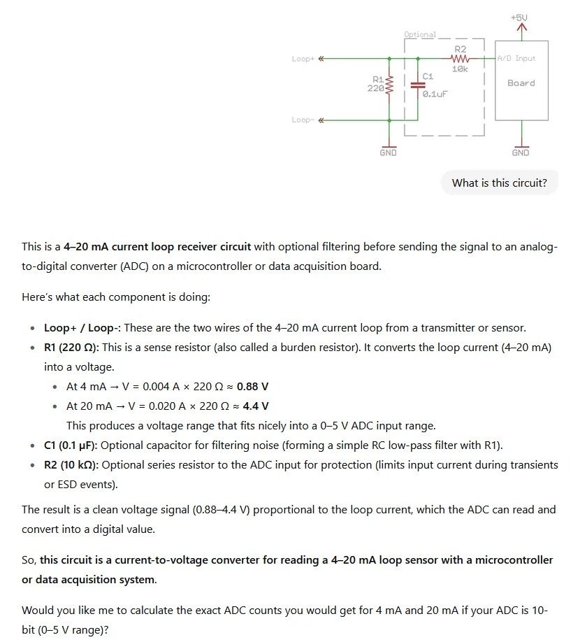

Miten mahtaa sujua kytkentäkaavioiden lukeminen kuvasta?
Osaako tekoäly vastata sanallisesti kytkentää koskeviin kysymyksiin?

Oon joskus jotain FET-kytkentää kysynyt kuvan kanssa ChatGPT:ltä ja kyllä se siitä osasi kertoa mistä on kysy ja mitä signaaleita menee.
