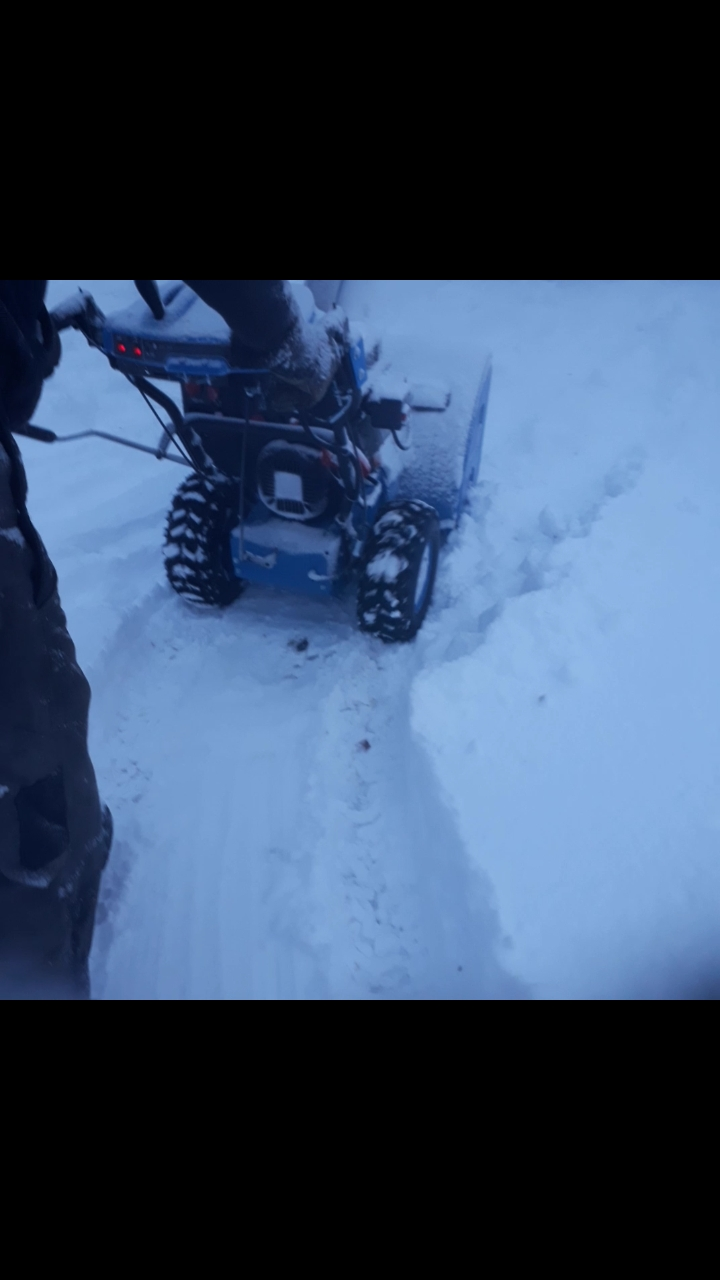

Nyt kaipaisin tosi neuvoa, edellinen linko teki aamulla topin ja äkkinäinen diaknoosi oli että bilteemaan, sieltä 1200e hintanen malli mukaan ja kokeilemaan, ennen kun lumi menee märäksi, kipukohdaksi tuli pyörien voimansiiro tosi helpolla suoraan hiukankin vahvemmassa pöperössä, sanoisin 15senttiä, alkaa voimansiiro pätkiin vuorotellen pyörien vetoa , eli toinen lakkaa pyörimästä ja vetokin kärsii ja tyrehtyy, onko vika vai ominaisuus, joutuuko palautushommiin vai totuttelenko ettei huonolls kelillä ajeta....?
Kyllä lie ominaisuus.
Trantorikin alkaa pomppimaan puolelta toiselle, kun paksuun hankeen ajaa takavedolla.
Rengas painaa alleen pöperölunta, jossa ei ole mitään pitoa, ja rengas ruopaisee sen pois altaan ja jne pomppinen alkaa.
Ketjut vois vähän auttaa / vähentää ilmiötä.

Kiitos, mitä mieltä olet, kuinka paljon ketju auttaa yhden renkaan sutiessa, verrattuna muihin linkoihin, joissa jäykkä akseli 2 kumia vetää ilman ketjuja?
Tuossa siis lie akseli tasauspyörästöllä.
Jäykkä akseli ilman tasuria ei tee tuollaista pomppimista.
Ketjuilla sen "ruopaistavan" lumikerroksen paksuus on paljon isompi kuin renkaiden melko olemattoman kuvion syvyys, niin ei ruopaise niin helpolla, kun kitkaa on enemmän.
Tasurilla olevaa on helpompi ohjailla, varsinkin jos on ketjut.
Jäykkä akselinen on sarvista aika raskas käänneltävä , varsinkin ketjuilla .
Onko varmasti pyöränkiinnityssokka molemmissa pyörissä oikessa reijässä, että vetää molemmilla pyörillä. Hiukka epäilyttää että noissa missään olis tasauspyörästöä?

Tuon pyörien vetotavan voi varmistaa sillä että nostaa sarvista sen verran ylös että pyörät ovat ilmassa. Tuon jälkeen kokeilee käsin pyörittää molempien puolien pyöriä eri suuntiin. Jos molemmat pyörät pyörivät samaan suuntaan niin kyseessä on kiinteä akseli. Omassa vastaavan kokoisessa mutta eri merkkisessä on kiinteä akseli.
